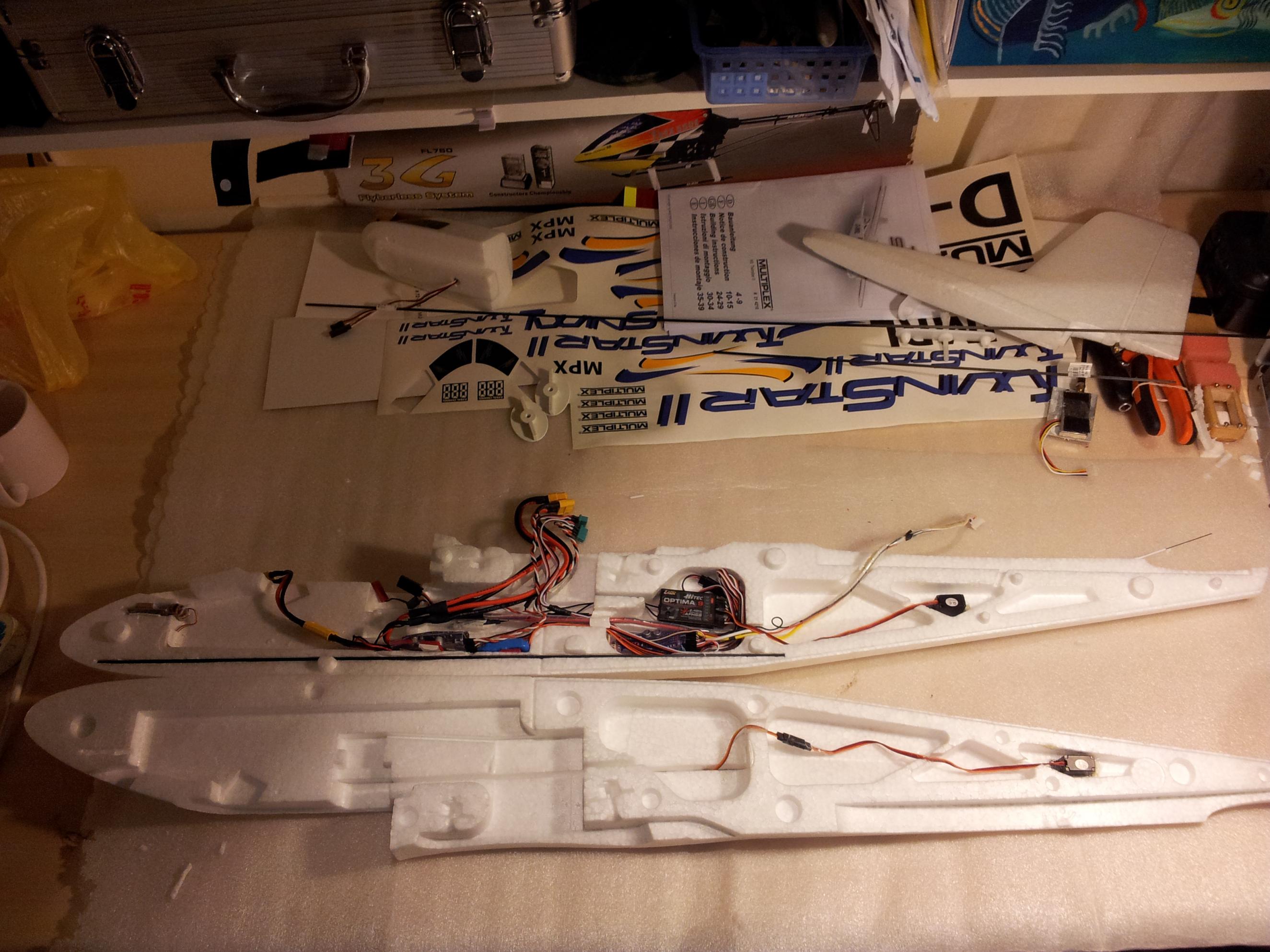

    תכנון ראשוני ובדיקת CG, את המשדר החלטתי להצמיד להגה כיוון ואת הסרוואים של הגה הגובה וההגה כיוון העברתי אחורה.

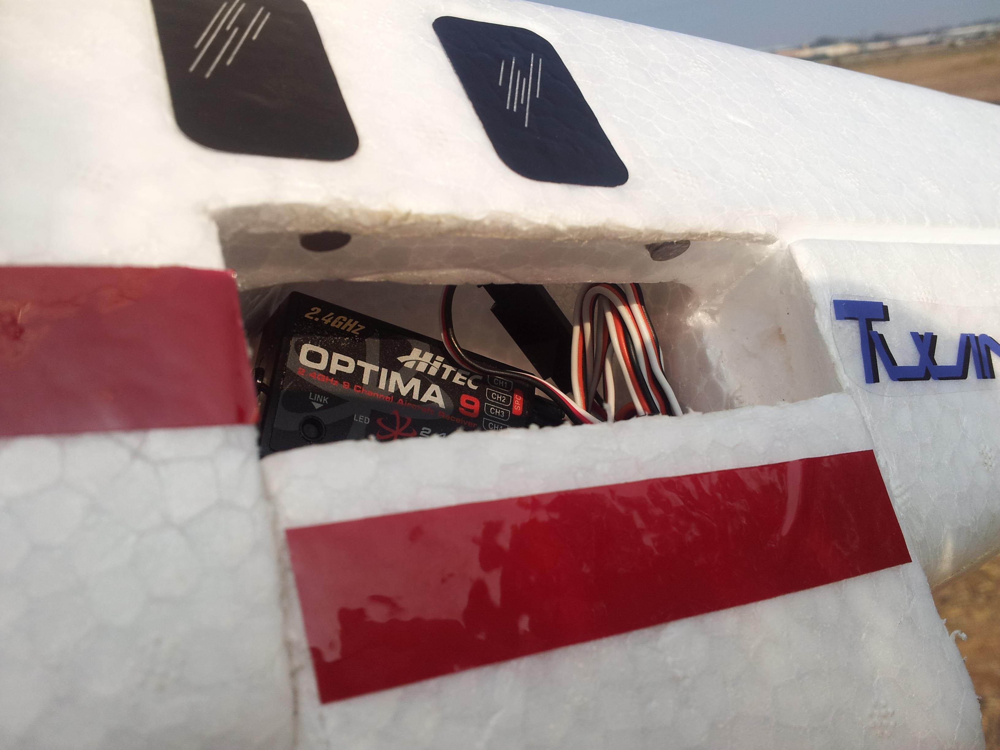

    יש המלצות לא להדביק את הגוף אבל לפי דעתי ההדבקה היא חלק מהחוזק שלו לכן יצרתי דלת הזזה עם מגנטים

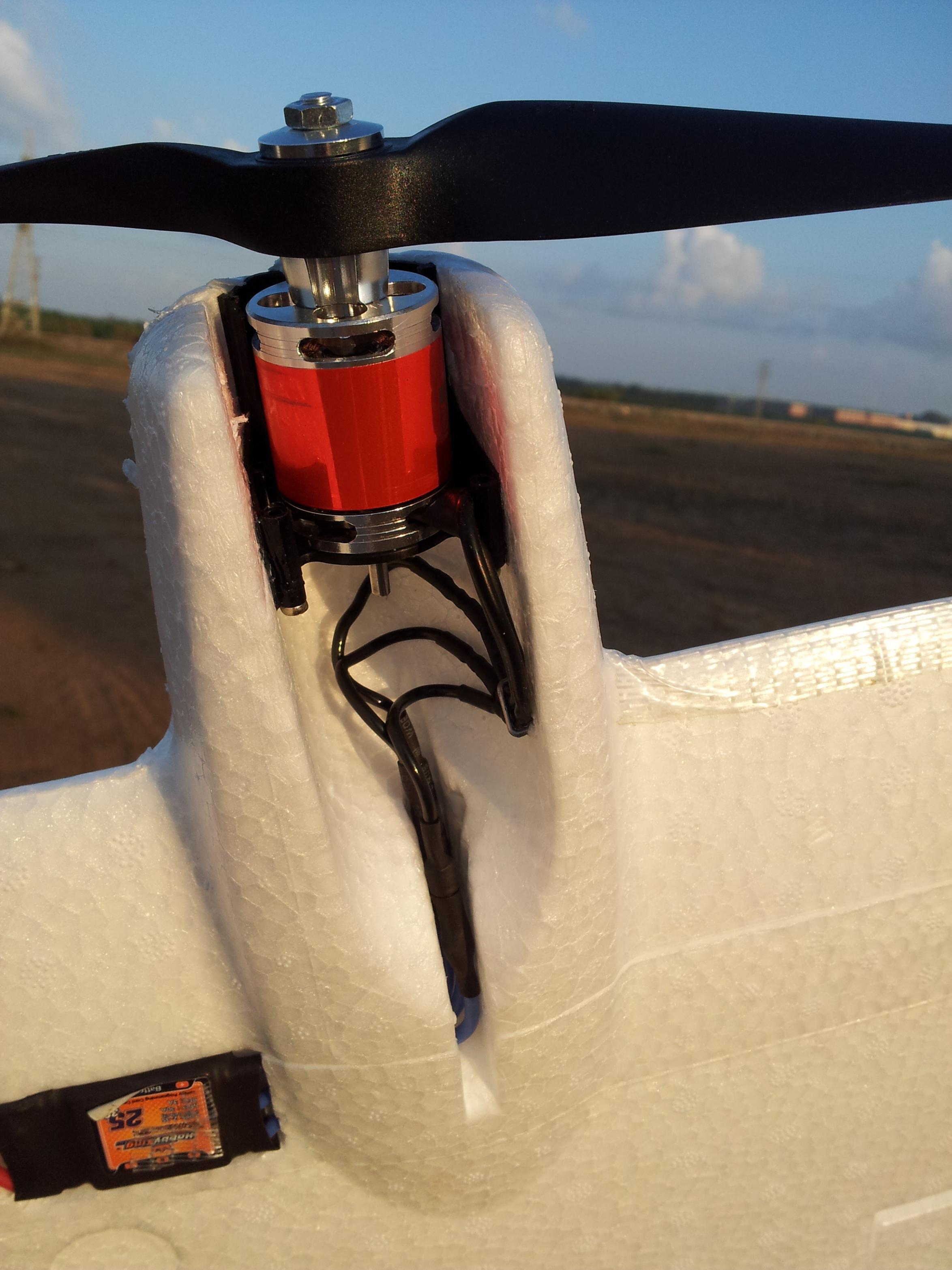

    את המנועים חיברתי מאחור והשתמשתי בספינר המקורי, הבקרים שקועים בכנף ולא מתחממים.

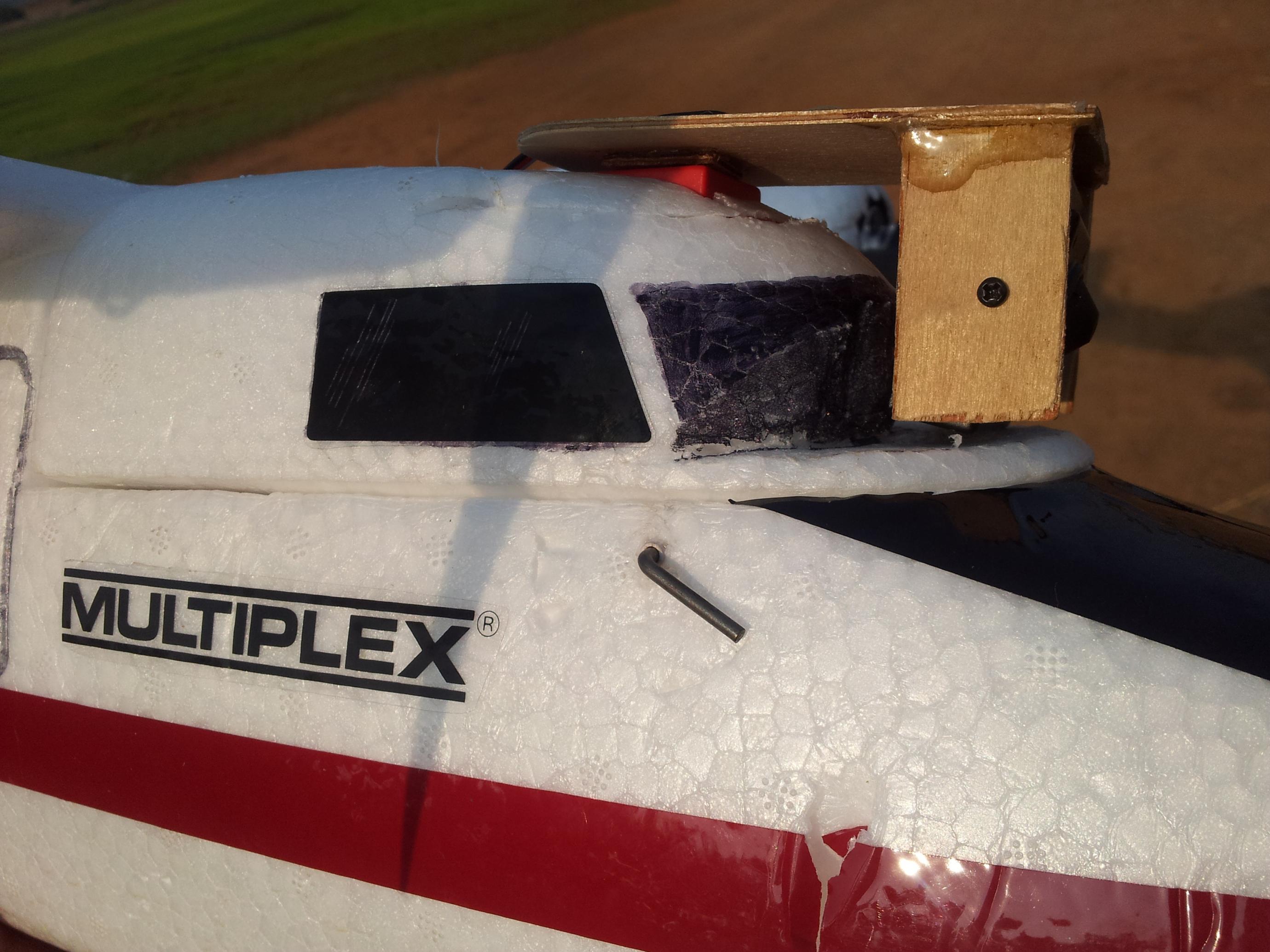

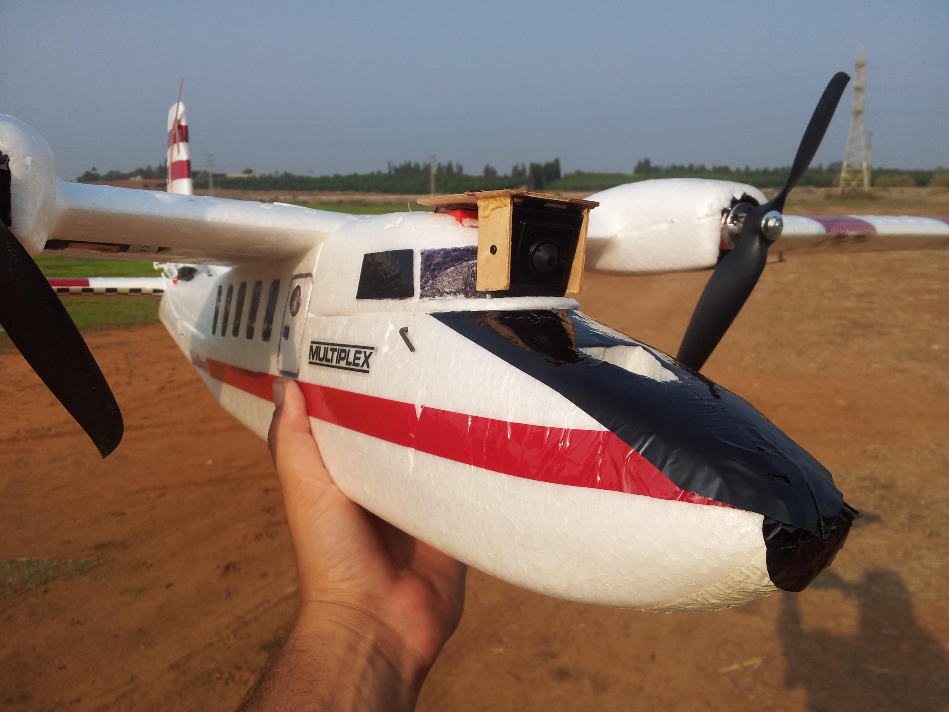

    המצלמה מורכבת בפרופיל נמוך על סרוו לצידוד שתול בחופה, החופה מחוזקת בעזרת פין פלדה.

    מכיוון שהמצלמה זולה והיו החזרי אור מהגוף הוספתי מדבקה שחורה לפני המצלמה.

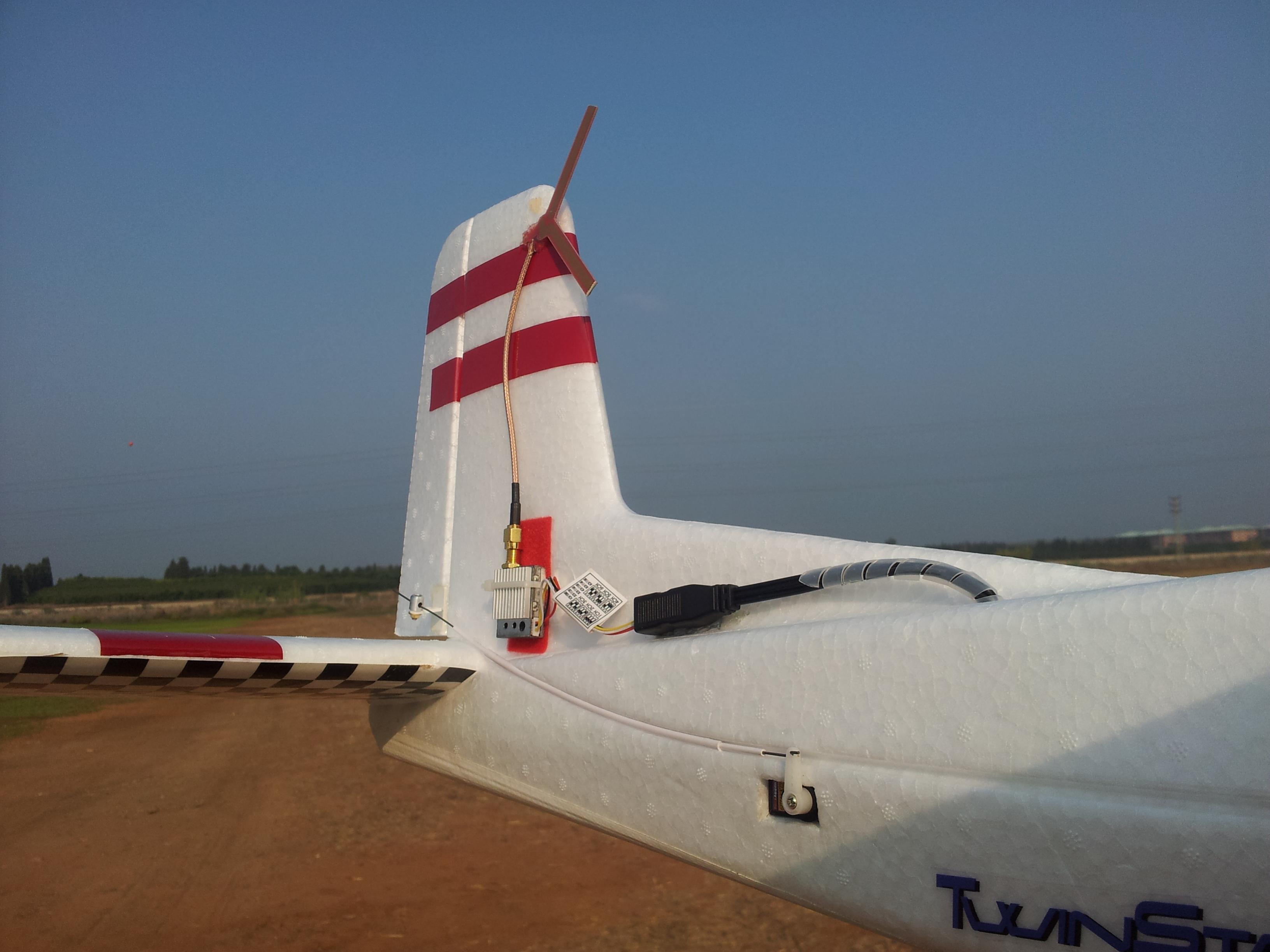

    מכיוון שמקלט ההיטק משדר נתוני טלמטריה מיקמתי את משדר הווידיאו הרחק מאחור (הGPS מלפנים).

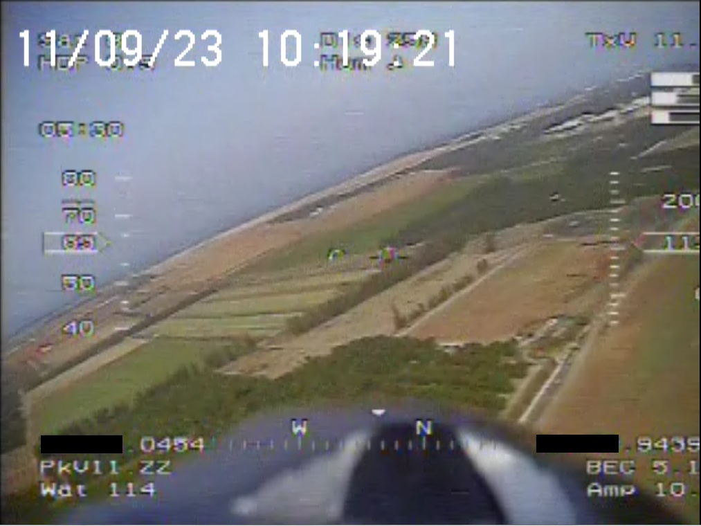

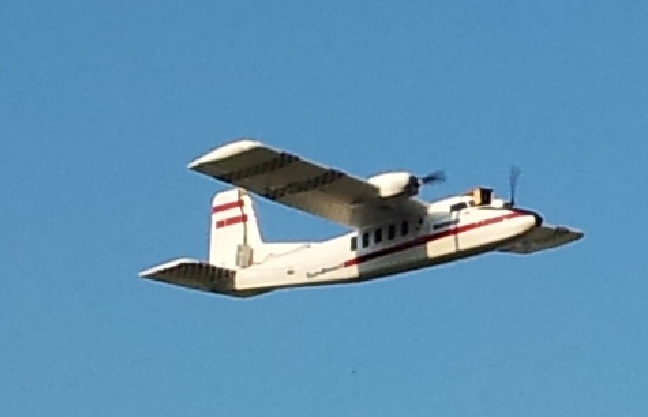

    סה"כ ציפור נחמדה מאוד, ממשיך להתנסות עם סוללות, אנטנות ומיקום מיקרופון.
