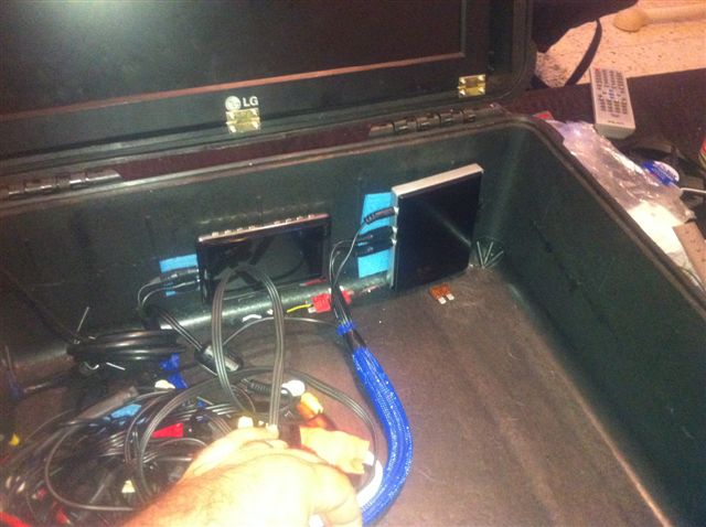

    יש את זה גם (אין לי קישור לזה כי זה מוצר שלא נמכר עולמית כבר) :
    http://www.efly.co.il/forums/showthr...631#post266631
    בפינה הימנית זה שמתחברים אליו 3 כבלי (מתח IN וOUT) :
    נערך לאחרונה על ידי alexk; 10-10-2011 בשעה 20:13:03.
    Apr 2010
    חולון
    1,656
    הודה 46 פעמים ב 36 הודעות
    12
    ברירת מחדל תגובה: מקליטי וידאו קומפקטיים לעמדת קרקע
    ה PVR, נמכר בזמנו בבאג, היה תקוע אצלהם מ2006 עלה בזמנו כ700ש"ח כיום פחות - עובד נפלא.
    כתבה בYNET מאותו זמן(יש שם גם וידאו ומי שלא רואה אותו שיתקין איזה תוסף מתבקש) :
    http://www.ynet.co.il/articles/0,734...9896,00.html#n
