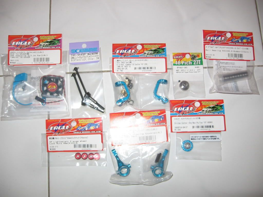

    תמונה של החלקים החדשים - תודה ליפן הרחוקה!
    ברשימה:
    מיסבים לנאקלים
    פיניון 27 שיניים לשינוי fdr
    סי האב 8 מעלות קאמבר 8 מעלות קאסטר
    ציריות קדמיות יכולת נעילה עד 55 מעלות
    יחידת קירור מנוע
    פולי 15 שיניים חד כיווני מרכזי לרצועה קידמית
    נאקלים אלומיניום
    ברגים לגלגלים
    גלגלים bbs אוספט 3mm
    צמיגי hipari מושכים - תרכובת קשה
    ברגע שהוחלף הפולי הקדמי מ 16 ל 15 שיניים , יחס ה cs עלה מ 1.9 ל 2.02 , מה שאומר שהרכב יכנס להיגוי יתר מהר יותר ולזוויות זנב קיצוניות יותר.
    לכן גם נקנו ציריות מתקדמות יותר שיוכלו לשמור על הרכב בדריפט מבלי להסתחרר מחוסר היגוי מפצה.

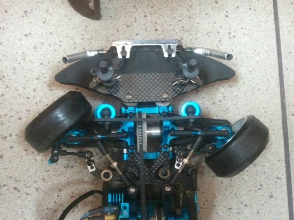

    הבעיה שנוצרה הייתה די ידועה מראש , מכיוון שהדיפ הקדמי שלי הוא spool , ציר אחיד , וציריות cvd , השילוב הזה גורם להם להיות ברוגז אחד עם השני והתוצאה = ויברציות מטורפות בהיגוי ונזק למיסבי הגלגל .

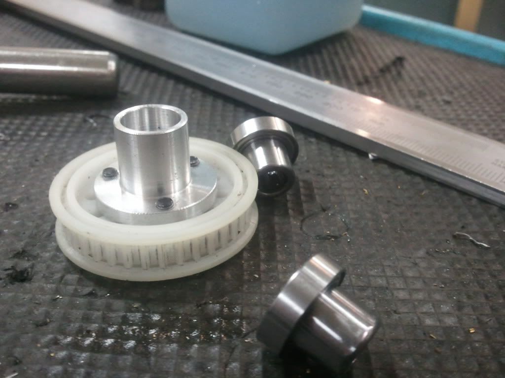

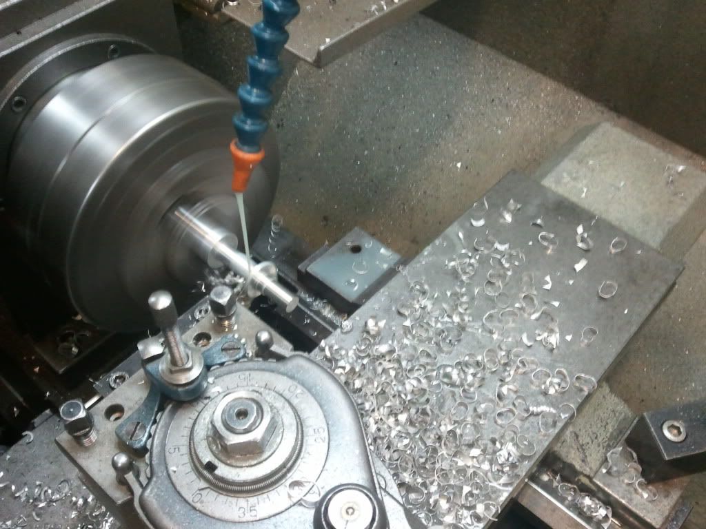

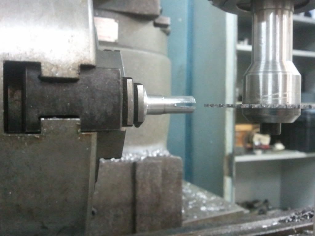

    הפתרון - דיפ' קידמי חד כיווני , לקנות ? 55$ לעשות ? כמה שעות בודדות .
    ההחלטה עלתה מיד , לייצר אחד לבד , ועל הדרך לייצר גם את הדיפ' האחורי בדרך - מכיוון שהוא היה עקום וגרם גם הוא לויברציות בחלק האחורי.
    וזו הנעילה שקיימת היום , לאחר הזזת מיקום הבולמים הקדמיים .

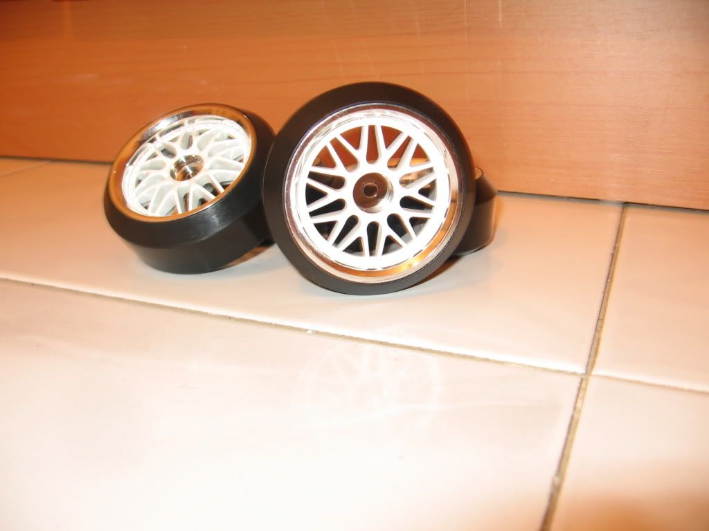

    מה הרעיון מאחורי ג'אנט רחב ושטח חתך של הצמיג צר ?
    חוץ ממקדם הפלברה...
    583
    140
    הודה 97 פעמים ב 75 הודעות
    ברירת מחדל תגובה: המשך פרוייקט drift countersteer לשלדת fijon fdc2
    זה נקרא מקדם old school , מקדם זה נועד על מנת לגרום למקדם הסקייל של התחום שלנו .
    בשנים עברו , במכוניות שרירים בעיקר , היו משתמשים בסוג צמיגים עם חתך גבוה ודופן משופעת (כמובן שלא משופעת בצורה מוגזמת כמו שפה...)
    השיפוע (במכוניות RC) נועד בעיקר למנוע מאבנים ובליטות שנמצאות על משטחי הסעה לעצור או לשבש את המראה המושלם של החלקה על הצד של המכונית .
