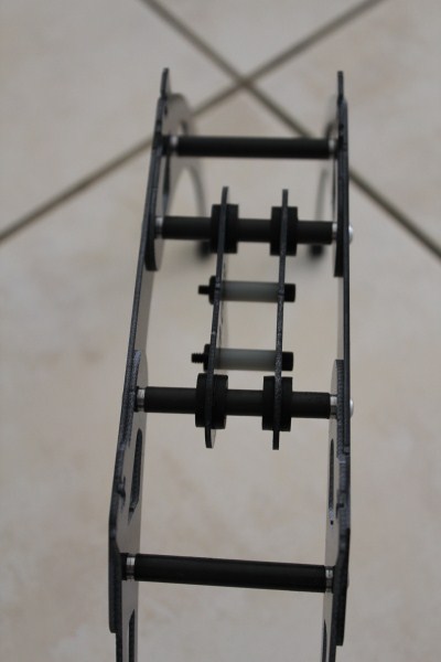

    שלום לכולם

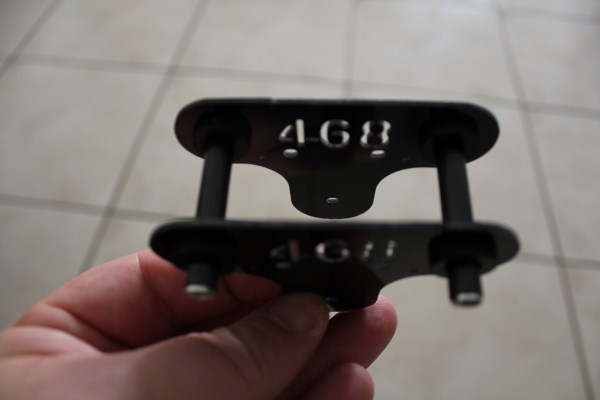

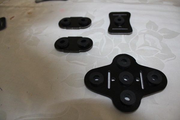

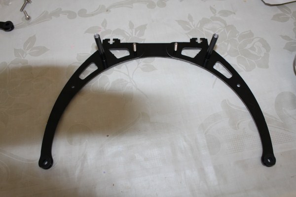

    הרבה זמן אני רוצה להזמין גימבל המתאים לשילדת ה DJI NAZA 450
    לאחר בדיקות החלטתי להזמין את הגימבל הנ"לhttp://www.rc-drones.com/X468-XT-prebuilt.php
    לאחר זמן המתנה קצר יחסית (בערך שבוע) הגיע הפתק המיוחל !

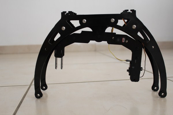

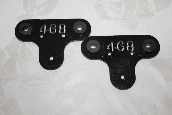

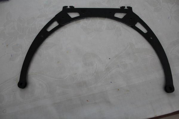

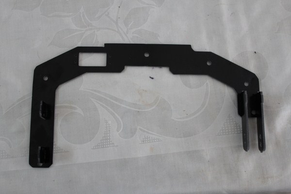

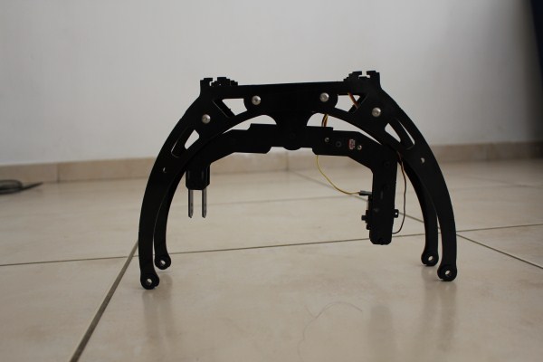

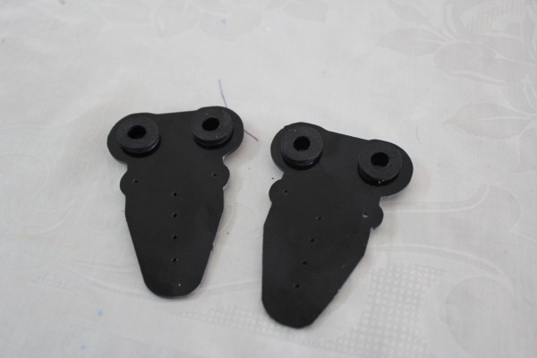

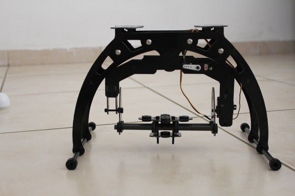

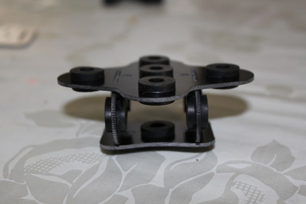

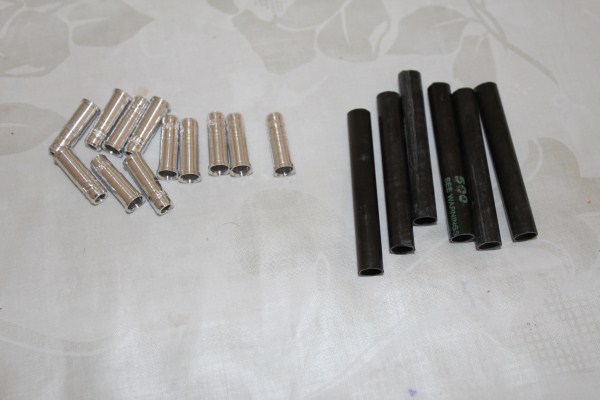

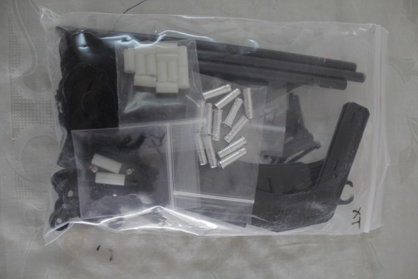

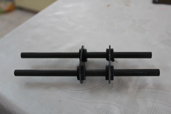

    ומיד התחלתי במלכת הבנייה .
    כאשר פתחתי את החבילה הדבר שהיה הכי בולט לעיין זה שאין הוראות הרכבה .
    גם הוראות ההרכבה אשר מופיעות באתר היו מבולבלות והתיחסו ל 2 סוגים של גימבלים אומנם דומים אך עדיין חלק מהחלקים בין הגימבלים שונים ....
    תהנו משרשור הבניה :

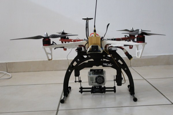

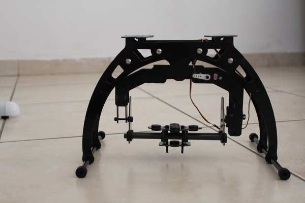

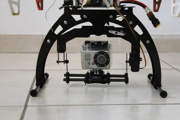

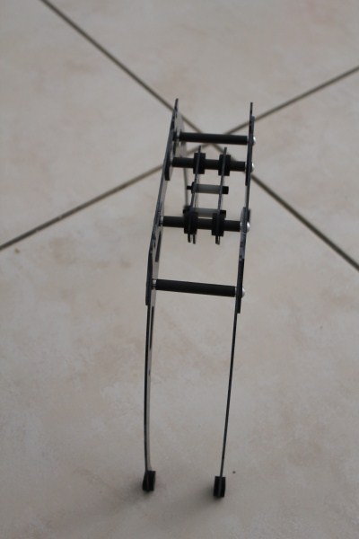

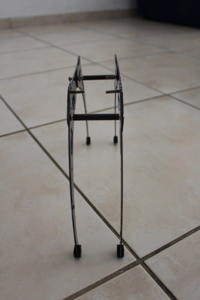

    הגימבל מחוברת ל NAZA במחברים F1 ו F2 אשר שולט על ה PITCH ו ROLL .
    ב NAZA בלשונית של הגימבל השארתי את ההגדרות הדיפולטיביות למעט ב
    AUTOMATIC CONFIGURATION GAIN
    PITCH 40
    ROLL 40
    מסקנות לאחר מספר טיסות ניסוי :
    אני מטיס את ה QUAD של NAZA עם מנועים ובקרי STOCK .
    סוללה 3 תאים 2200 עם פרופים 10X5 מקרבון .
    חסרונות :
    זמן הטיסה התקצר באופן משמעותי !!!! עקב הוספת המשקל (וזה הדבר שהכי הפריע לי)
    הרגלים של הגימבל שבריריות משהו וכל נחיתה אוטומטית נגמרת ברחפן הפוך ... , אבל לפחות המצלמה נשארת ישרה
    חוסר הוראות הרכבה מהיצרן ( היו הרבה אילתורים בבניה הזו ...)
    יתרונות :
    ה GINBEL מתפקד יפה מאד בטילטולים של ה QUAD ימינה ושמאלה , למעלה ומטה .
    והתמונה נשארת יציבה .
    אני יעלה סרטון הבמשך .....
    לסיכום :
    כנראה שהגימבל הזה לא מתאים ל QUAD בתצורת STOCK שלו
    צריך לנסות להטיס או ב :
    סוללת 4 תאים (ולראות מה קורה ) , אבל לפני זה צריך להחליף את הפרופים (תודה על העצה חגי)
    רחפן יותר גדול כמו ה 550 (אני עובד על זה .... ) ואז לראות אם זמן הטיסה מתארך ....
    אסף
