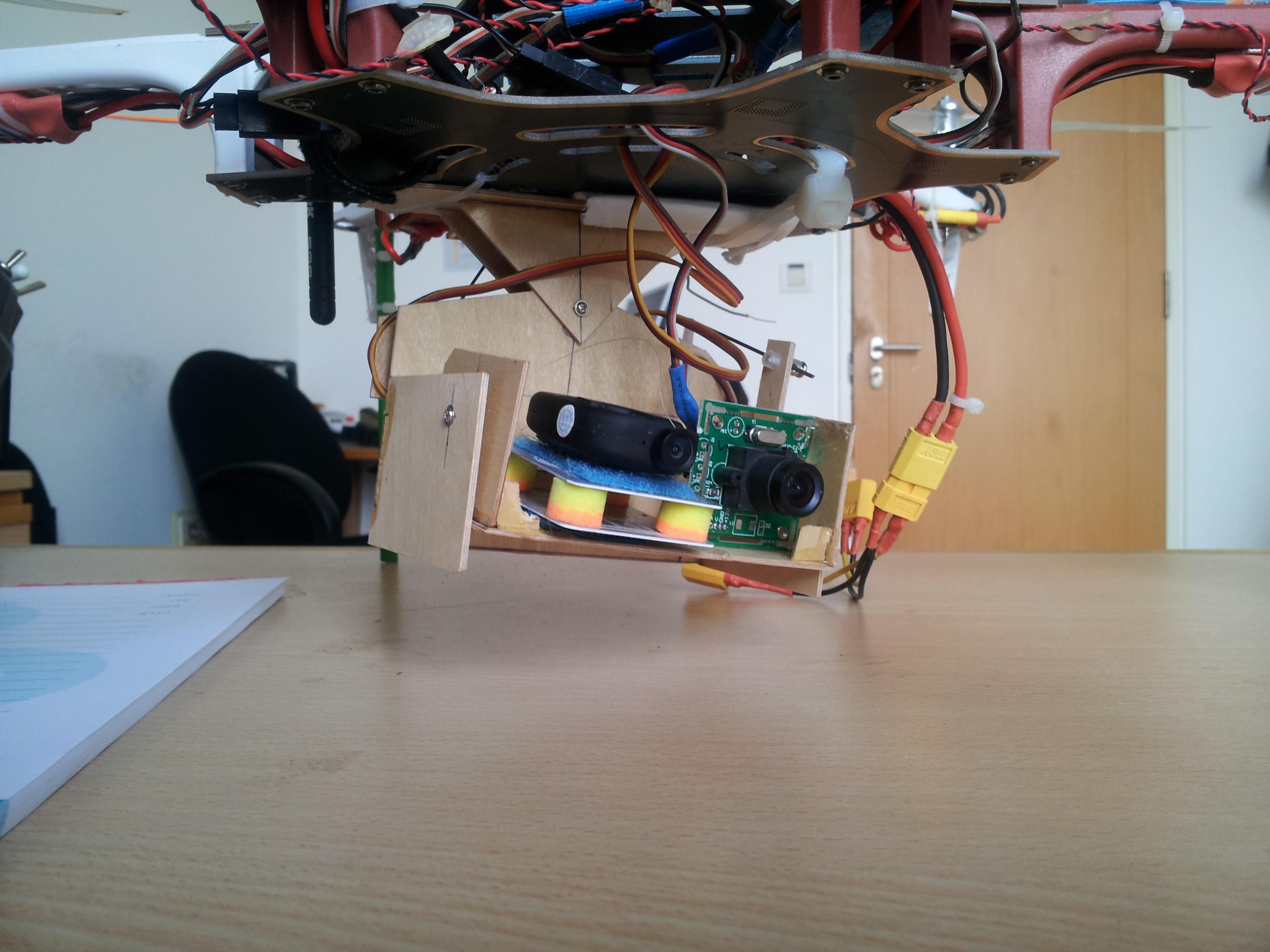

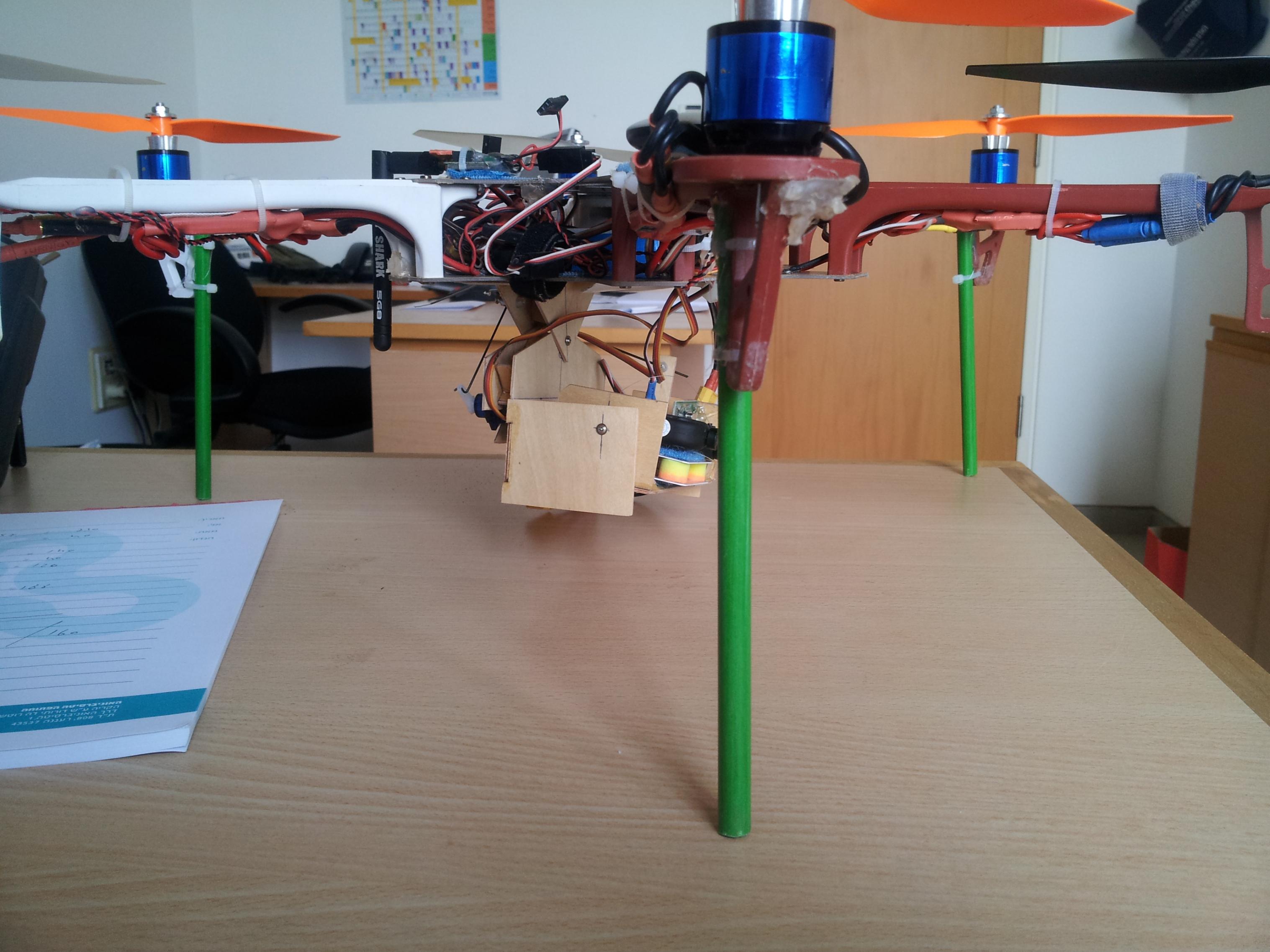

    היו לי שוב כמה דקות פנויות ...
    זה מה שיצא.
    יש לי עדיין קצת ויברציות ואני חושב שמקורן במנועים.
    לסקרנים .. דיקט ( 1.5 מ"מ ) 4 ברגים קודחים ( מסרבואים כחולים ) שני פושרודים שנישארו מאיזה טיסן קלקר שניפטר מזמן.
    מחיר ...
    דיקט = 20 שח ( ונישאר לי עוד מלא )
    2 סרבואים כחולים = 4$ בקרוב
    פושרודים חינם
    בערך 3 וחצי שעות עבודה.
    מודבק עם CA לשם שינוי ולא דבק חם כדי לחסוך משקל.

    יפה מאד , פשוט ופרקטי .
    שים סרטונים שנראה איך זה נראה עם המצלמת HD

    נתוני osd ...

    חיבור המצלמה עם ליש מחליש את היציבות של המצלמה על המשטח
    תנסה לחבר עם סטריפ או גומיות

    ליש=וולקרו
    או אריה

    למה לחבר את המצלמה עם אריה?
    זה לא מסוכן?

    מסוכן אבל יציב

    אריה.ח = תודה, מנסה.
    אולי זה אני, אולי זה כולם ... אבל אין שום בעיה לטוס ככה בצב"ר.
    במקום השענות קדימה, אתה פשוט רואה את הקרקע זזה אחורה.
    בכל מקרה, זה לא לטיסות צב"ר פרועות, בשביל זה יש KK2 .. לטיסות צילום איטיות ... אני רוצה לראות מה אני מצלם. גם אם הרחפו מעל הראש שלי, אני רוצה לראות לאן המצלמה מכוונת.
