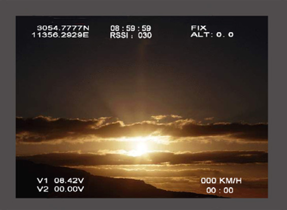

    הנה תמונת המסך של גרסת התוכנה המקורית:
    והנה צילום מסך של הגרסא האחרונה הרשמית של גרסת הCL-osd:

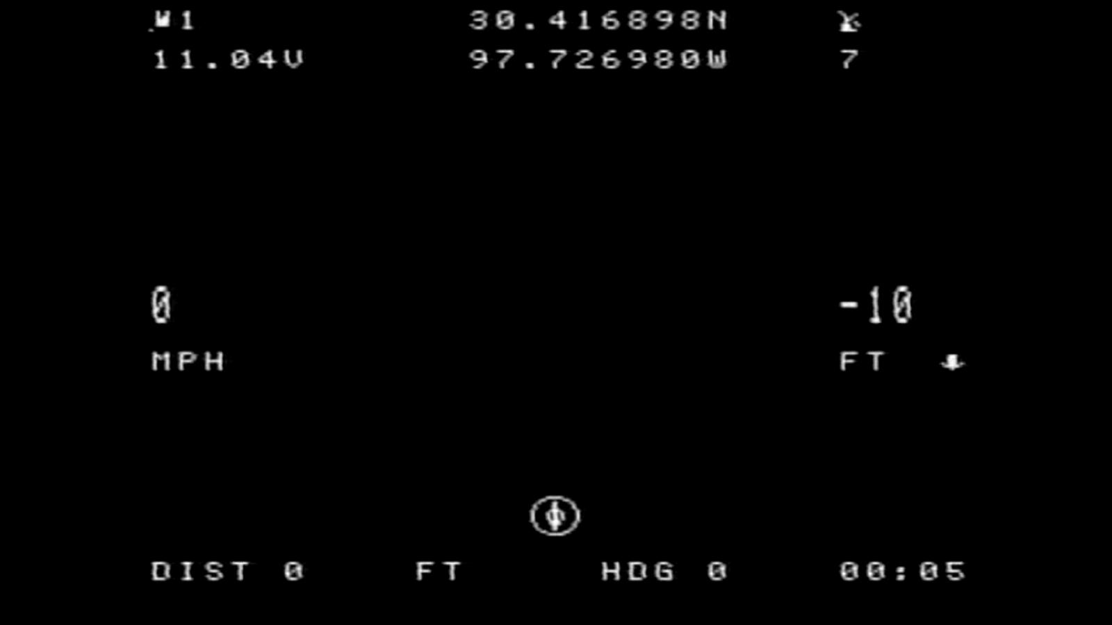

    גרסא זו כללה חץ הבייתה כמובן, ניטור מתח לשתי סוללות, ניטור RSSI, גובה, מהירות, מרחק מהבית, מספר לווינים וזמן טיסה. קורידנטות הGPS היו מופיעות על המסך רק בהיעדר תנועה, כיוון שלמרבה הצער התגלה שמסיבה לא מובנת כל הGPS-ים בסדרת הOSD הזו מזייפים בנתוני הנ.צ., כל מכשיר מזייף במידה מעט שונה וקבועה, כלומר – הסטייה היא תמיד אותה סטייה ולאותו כיוון לאותו המכשיר, אך שונה ממכשיר למכשיר. שלי למשל זייף כשרק קיבלתי אותו במשהו כמו 4.5 ק"מ, בבדיקות בחצר הבית קיבלתי נ.צ. של אי שם מעל רהט. במצב כזה לא היה שום טעם שנתוני הנ.צ. יופיעו באופן קבוע על המסך, וכיוון שהחץ הבייתה מקבל את נתוניו באופן יחסי על פי התנועה במרחב ביחס לנקודת הבית שהוגדרה בתחילת הטיסה, הכיוון שהוא מצביע עליו מדוייק גם עם הקורדינטות עצמן שגויות. עם הזמן הכניס Callelj מגוון שיפורים ושינויים לבקשת הקהילה, אבל עם הזמן השקעת הזמן שלו בפרוייקט ירדה, קצב השיפורים והשינויים ירד והתחושה בקהילה בRCgroups הייתה שכנראה זה "הכי טוב שיש", ובאמת מה כבר אפשר להוציא מOSD סיני ב40$? וככה השתמשו מטיסים רבים בCL-osd כשהשיפור המרכזי הוא החץ הבייתה ופריסה נוחה יותר של הנתונים על המסך, מבלי קורדינטות GPS, למשך כמה חודשים טובים.
    ואז הגיע Truglodite – אחרי 1632 תגובות במשך כמעט שנה שהCL-osd קיימת, הבחור גילה שניתן לכייל באמצעות תיקון קטן בקוד את קורדינטות הGPS של הmini G osd II... הפוסט הבא פתח את מה שאני מכנה בחיוך "השלב הבא באבולוציה של CL-osd": http://www.rcgroups.com/forums/showp...postcount=1632
    כמובן שכעת הצגת קורדינטות הGPS באופן קבוע על המסך הפכה לרלוונטית. עם הזמן הצטרפו עוד ועוד אנשים מוכשרים לפרוייקט שיפור הCL-osd ולמעשה האבולוציה של הפרוייקט עברה מGoogle Code אל בין דפי השרשור בRcGroups. הייתה תקופה של קצת "מערב פרוע" כשכל אחד מפרסם גרסה משלו עם פריסה שונה של הנתונים על המסך, הרבה פעמים עם באגים, אבל בחודשים האחרונים התייצבו כמה ח'ברה מרכזיים, ביניהם Truglodite וATX_heli שאחראים לרוב השיפורים המשמעותיים האחרונים בגרסת התוכנה. הגרסא האחרונה שצרבתי הייתה מבית מלאכתו של Atx_heli ולדעתי היא המוצלחת ביותר – כוללת בנוסף לחץ הבייתה ולנתוני הGPS גם וריומטר (בנוסף לכל מה שכלול בגרסא המקורית), שופרו אומדני המהירות הגובה והמרחק מהבית, ובעיקר פריסת הנתונים על המסך מוצלחת מאד ומהווה שיפור משמעותי ביחס לכל הגרסאות הקודמות לטעמי. הנתונים העיקריים מרוכזים בגדול בצידי המסך ובתחתיתו, ונתוני הGPS מוצגים למעלה בצורה שלא מפריעה בעין אך עדיין נקלטים היטב בDVR לצרכי איתור כלי שהלך לאיבוד. הנה צילום מסך של גרסא זו, עליה אדגים את תהליך הצריבה:

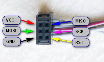

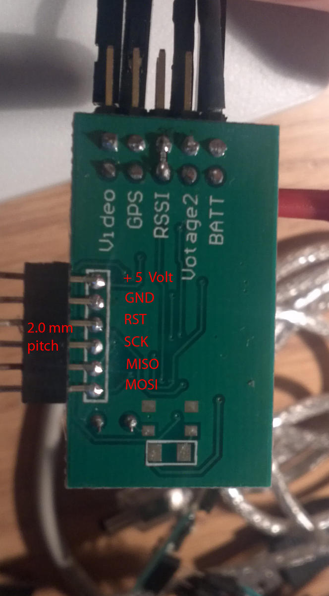

    כדי לצרוב גרסת תוכנה חדשה לOSD יש צורך בצורב AVR. כזה: http://www.hobbyking.com/hobbyking/s...occessors.html . כדאי בכל מקרה שיהיה במגירה למי שעוסק בתחום ועדיין אין כזה, הוא שימושי לצריבה לעוד כל מיני דברים מעניינים כמו לוחות הKK לייצוב רחפנים ועוד כל מיני ירקות. כמו כן נדרש מתאם לחיבור הלוח לצורב, כיוון שגרסת התוכנה המקורית שצרובה עליו היא קוד סגור, הוא לא מגיע עם הכנה לחיבור לצורב. את הפינים נחבר לפי התרשימים הבאים:
    הלחמת הפינים על הOSD:

    התאמת הפינים ליציאת הצורב:

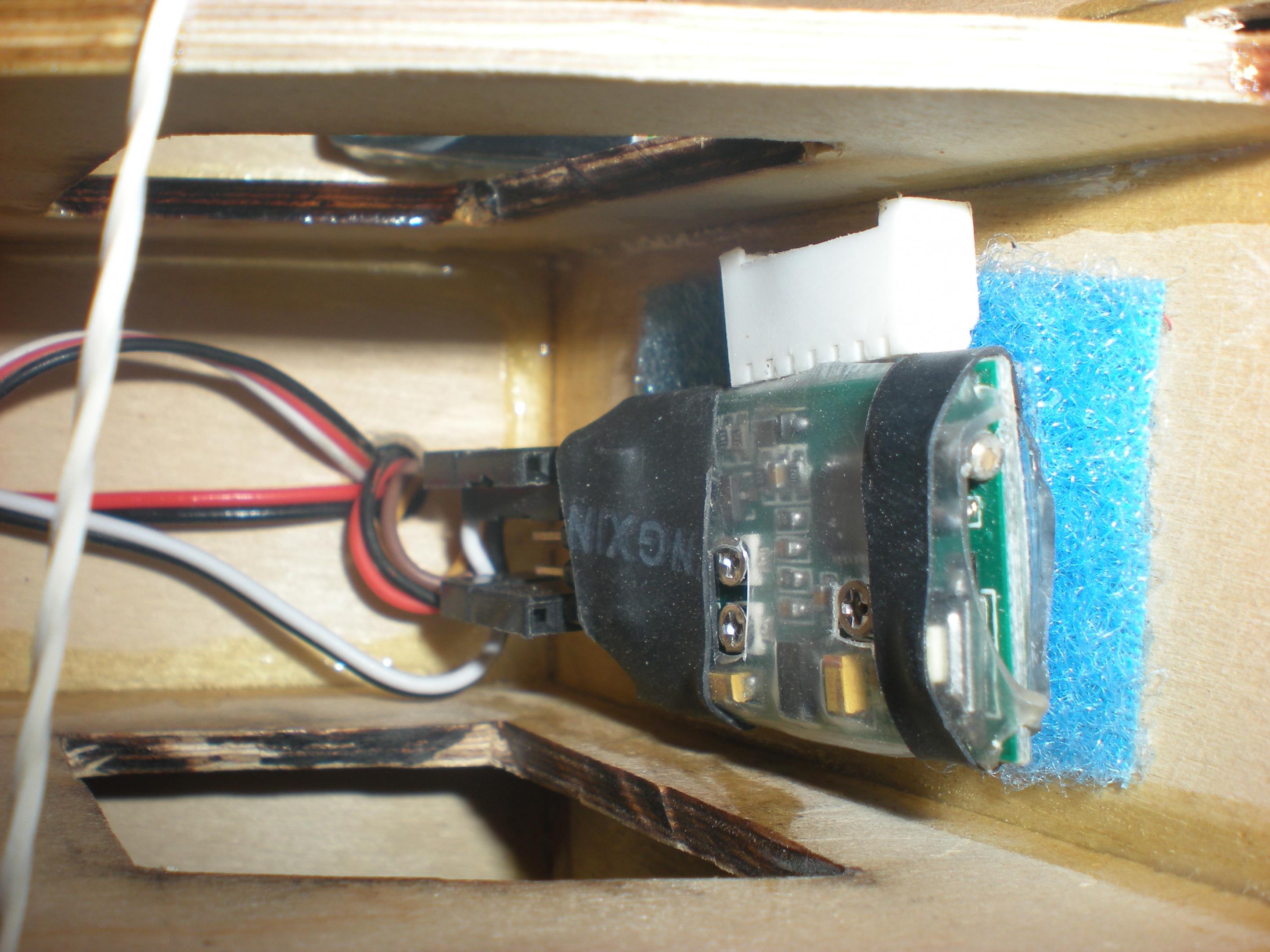

    אני ממליץ על חיבור שניתן לניתוק על מנת לצמצם את הסירבול. אצלי חיברתי שקע בלנסר מצד אחד, ואת החוטים שיוצאים מתקע הבלאנסר מהצד השני חיברתי למתאם שהכנתי אשר מתחבר לצורב. ככה זה נראה אצלי, עטוף בשרינק:

    תתעלמו מהמיתקון הספורדי על הרחפן, הרחפן עדיין לא מוכן לטיסת FPV אז מיתקנתי עליו את הציוד באופן זמני רק לצורך כתיבת המאמר.

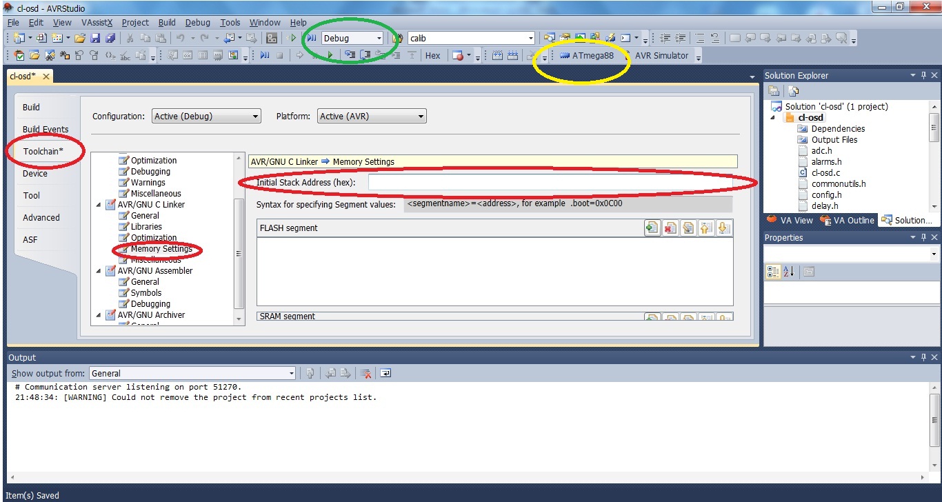

    בתוך התיקייה של גרסת התוכנה שאותה אנחנו רוצים להתקין נחפש את הקובץ cl-osd.avrgccproj ונפתח אותו עם AVR STUDIO. ייתכן שבפתיחת הקובץ תתבקשו לשמור קובץ גיבוי בסיומת atsln. ליחצו לאישור ואם הקובץ כבר קיים אשרו את החלפתו. נבחר מהמסך למעלה PROJECT ומשם PROPERTIES, נקבל מסך הגדרות ובו נבחר בצד שמאל בTOOLCHAIN, תחת Avr/GNU C Linker->Memory Settings בתיבה "Initial Stack Address (hex)" – נמחק את מה שכתוב. ככה:

    היכן שבתמונה מוקף בירוק נבחר בG-osd והיכן שמסומן בצהוב נוודא שבחרנו במעבד הנכון, ATmega88. היו ח'ברה שדיווחו שהמעבד בOSD שלהם היה שונה, ATmega88A; שלי נקנה לפני 4-5 חודשים והיה ATmega88. תנסו ATmega88 ומקסימום אם לא עובד תשנו ל ATmega88A בנסיון הבא.

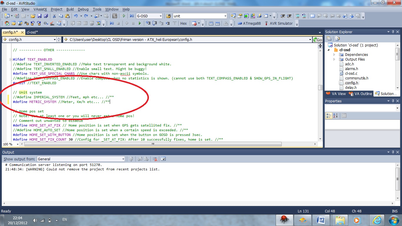

    לשינוי ממערכת יחידות מטרית במקום אימפריאלית – נבחר מהחלון הימני העליון את הקובץ Config.h, ונדלג לשורה 129 (באמצעות CTRL+G) שם מתחיל מקטע שכותרתו // Unit system. נסמן שני קווים אלכסוניים לפני #define IMPERIAL_SYSTEM //Feet, mph etc... //** כדי לבטל את השימוש במערכת יחידות אימפריאלית, ונסיר את שני הקווים האלכסוניים שלפני #define METRIC_SYSTEM //Meter, Km/h etc... //** על מנת להגדיר שימוש במערכת יחידות מטרית. בסוף זה צריך להראות ככה:

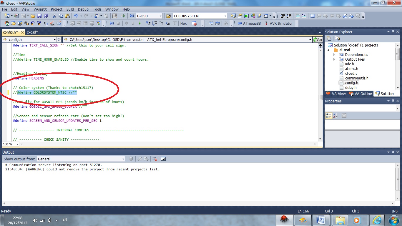

    לשינוי הSYSTEM מ NTSC לPAL כפי שנהוג בארץ – עדיין בתוך קובץ CONFIG.H נקפוץ לשורה 166 ונסמן שני קווים אלכסוניים לפני #define COLORSYSTEM_NTSC //**, ככה:

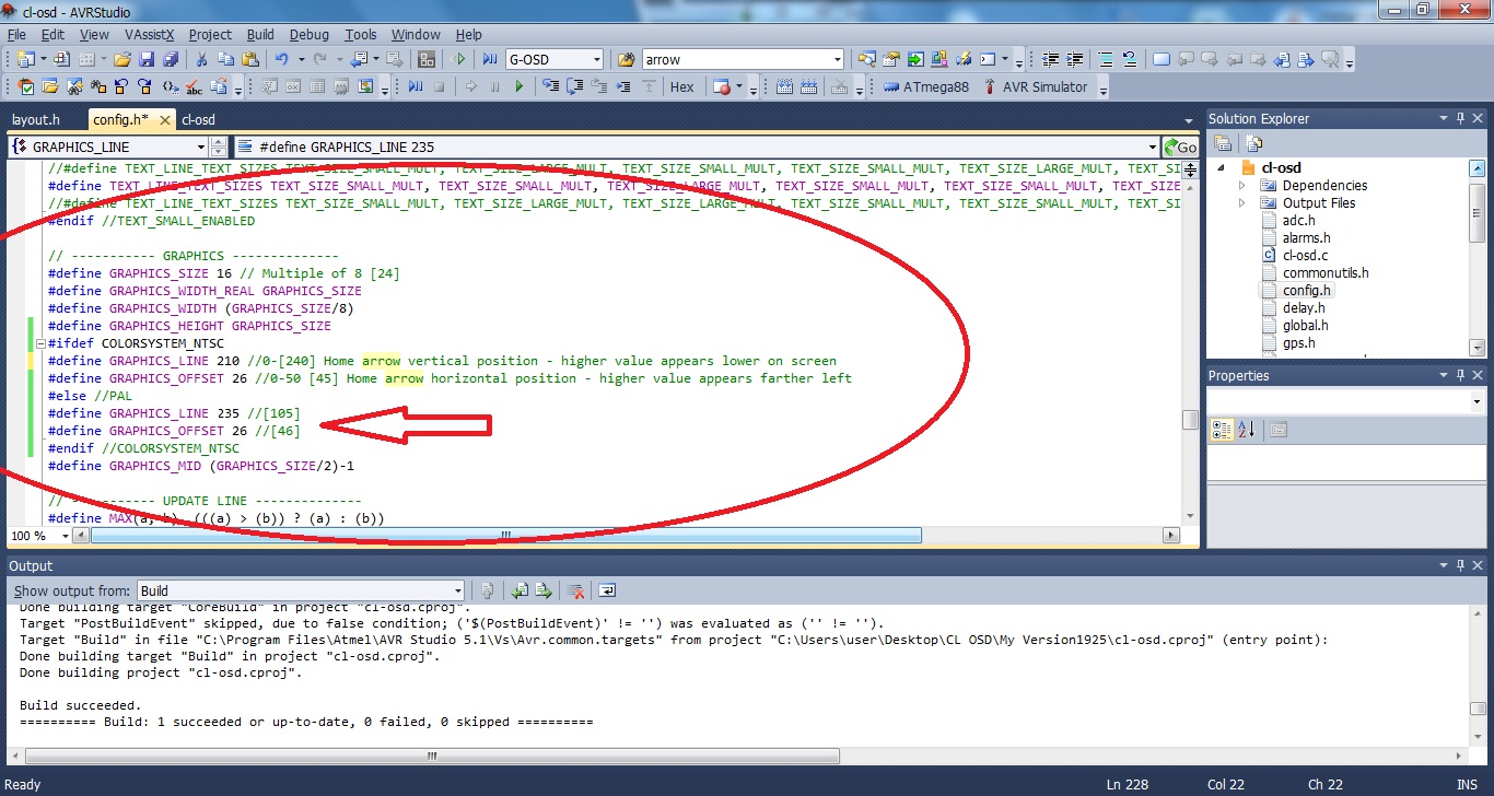

    כותב הקוד הזה משתמש ב NTSC, אז הוא לא כיוונן את החץ הבייתה לתחתית המסך גם בPAL.. כדי למקם את החץ הבייתה בתחתית המסך נקפוץ לשורה 224 - ונשנה את שורות 228-229 ל:
    #define GRAPHICS_LINE 235 //[105]
    #define GRAPHICS_OFFSET 26 //[46]
    כך שהמקטע הסופי ייראה כך:

    ועכשיו לקימפול עצמו – בעמודת BUILD בפעם הראשונה שאנחנו מתעסקים עם גרסת הקוד הספציפית שאנו מקמפלים, נבחר Clean CL-OSD, נמתין לסיום. לאחר מכן נבחר BUILD CL-OSD ונמתין לסיום הבנייה. בתוך התיקייה שממנה פתחנו את הקובץ של גרסת הקוד, נמצאת תיקייה פנימית בשם G-OSD, שם נמצא כעת שני קבצים שאותם צריך לצרוב לOSD – CL-OSD.HEX ו CL-OSD.EEP.

    fכנראה שזאת הסיבה שאין שתי סוללות !
    layout
    שורות 39-42
    //#ifdef SENSOR_VOLTAGE_2_ENABLED //**
    // printText(gText[textId], pos, "\1522"); //Battery symbol + '2'
    // pos += 7;
    //#endif
