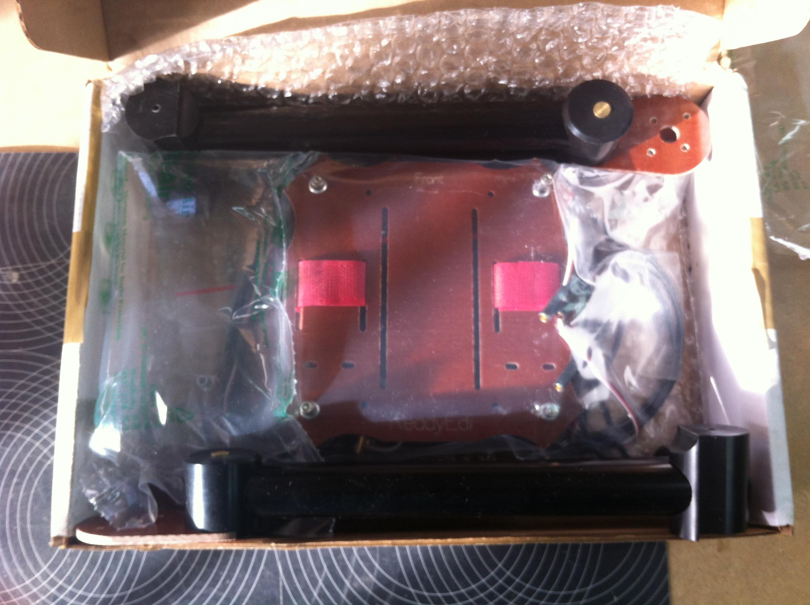

    רציתי לשתף,
    רכשתי מאדי את הרחפן שהוא מייצר,
    אהבתי מאד!
    כאחד שבנה לא מעט רחפנים - בווריאציות שונות , מה שקנה אותי בקיט הזה הוא הפשטות בניה שקיבלתי אותו,
    בורג אחד לחיבור כל זרוע לשלדה, חיבור המנועים ו...זהו!
    הפריים והזרועות מאד HEAVY DUTY , אך המשקל נשאר באיזור הקיטים של DJI.
    ערך נוסף הוא ההרגשה כאילו הלכתי לחייט:
    תפרו לי רחפן בדיוק בשבילי!
    נתתי דרישות שאני רוצה מהרחפן: גודל זרועות , התאמה לFPV , התאמה לרגלי נחיתה , לגימבל וכו'... וקיבלתי תוך יומיים את היצירה הזו.
    הקטע של השלדות של אדי הוא שאמור להתקבל רחפן שלא מעביר את רעידות המנועים לפריים - את זה עוד לא אוכל להגיד לפני הטסט (היום\מחר).
    תודה ידידי!
    איתי.

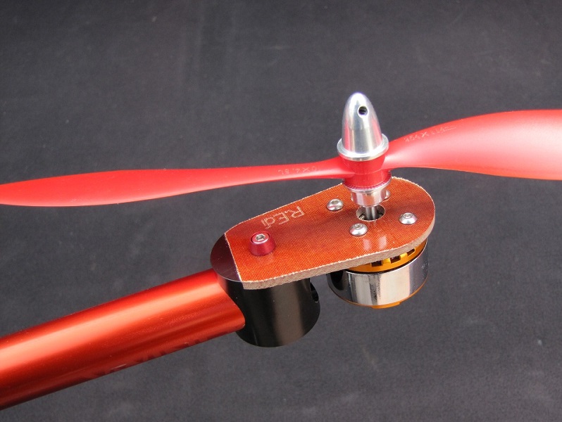

    חיבור מחזיק המנוע עם בורג אחד אינו מספיק,מחזיק המנוע עלול להסתובב סביב הבורג לגרום הרבה בעיות.

    לפני שנותנים חוות דעת שגוי רצוי לשאול מה הרעיוןClick image for larger version.
    Automated flight mission Quadcopter ReadyEdi 650SThttp://youtu.be/rzaK0uSDhbM

    אני מגיב לפי מה שאני רואה, מהתמונות הראשונות קשה לראות את מה שאתה מראה בתמונת התקריב. בכל מקרה לדעתי ונסיוני בורג אחד אינו מספיק...אבל נחכה ונראה....בהצלחה
    תתחדש איתי, מנסיון מסתבר שבורג אחד מחזיק מצוין.

    כל עוד יש נעילה מכאנית לא אמורה להיות בעיה עם בורג אחד. זה יכול אפילו לצמצם נזקים בריסוק אם הוא מתעקם או נגזר ואז הוא לא מעביר את העוצמה הלאה.

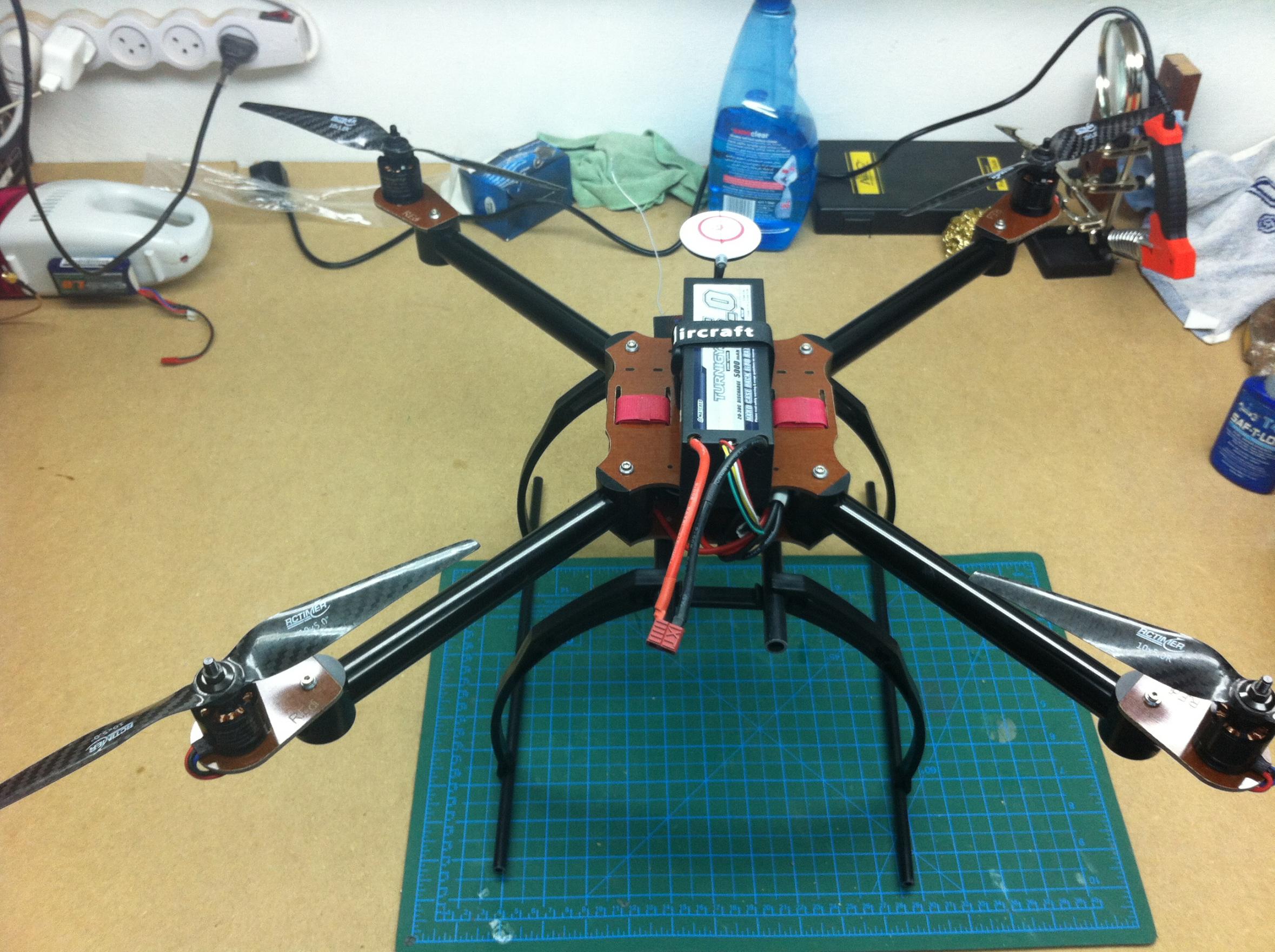

    בינתיים הפכתי את תושבות המנועים לפי המלצתו של אדי:

    למה זה עדיף? האם הקירבה של הפרופ לזרוע לא תיצור יותר מערבולות מאשר בתצורה הקודמת?

    לפי חישוב ינדיוידואלי של רחפן (מטרת שימוש, משקל,גודל זרוע)

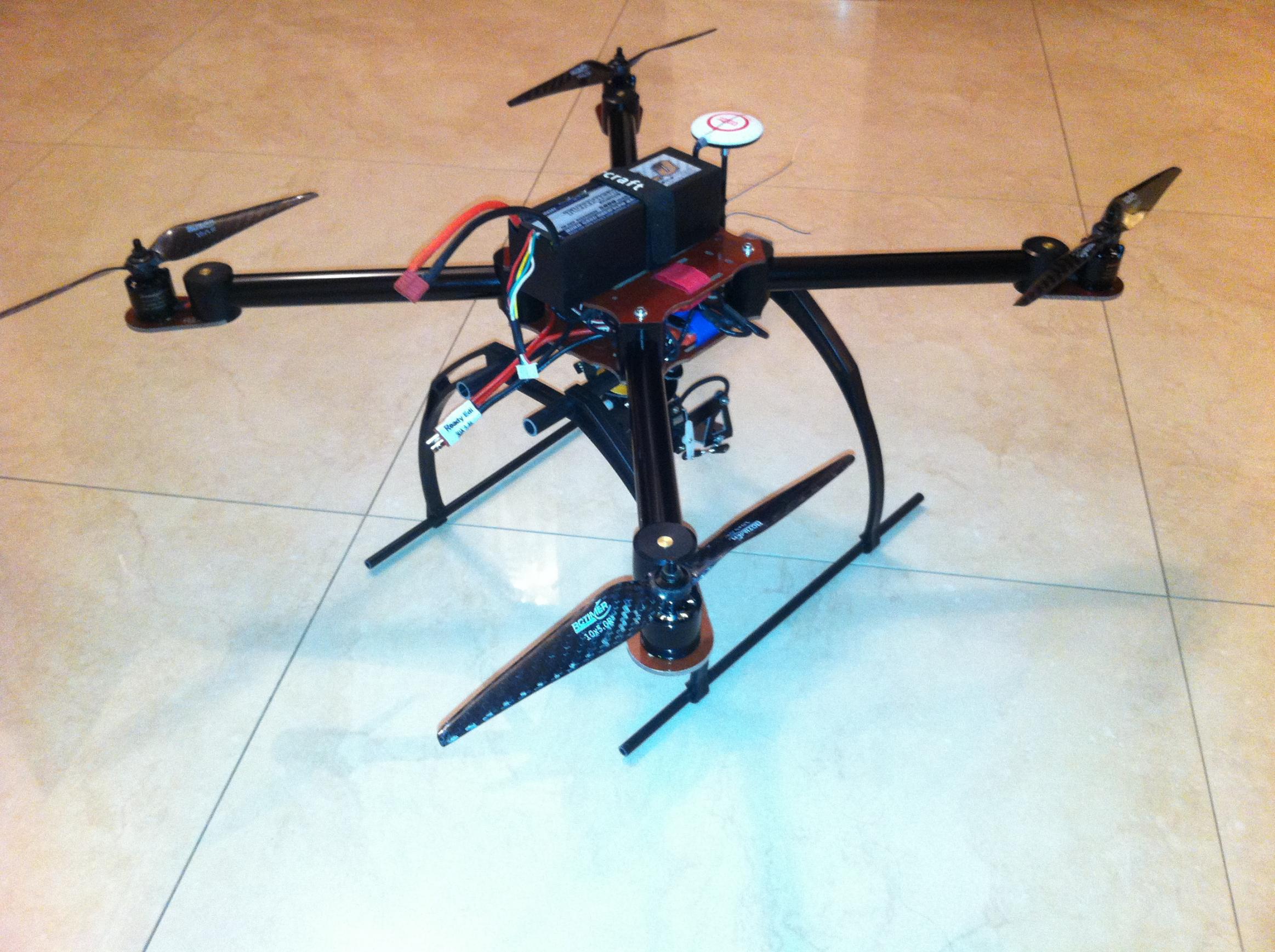

    יש בונוס בשבילך איתיClick image for larger version.
