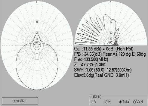

    בשביל להבין בגדול במה מדובר, צריך להסביר בכמה מילים איך עובדת אנטנת יאגי (עליה מבוססת המוקסון): אפשר לדמות את אנטנת היאגי למגדלור; יש באמצע נורה גדולה שמאירה, מאחור יש מראה שממקדת את האור קדימה, ובחזית יש זכוכית מגדלת שממקדת את האלומה. היאגי עובדת באופן דומה: היא בנויה מזוג אלמנטים של שידור, כשהאדמה לצד אחד והסיגנל לצד שני (כמו אנטנת דיפול), מאחורי האלמנטים המשדרים יש רפלקטור - מעין "מראה" שמכוונת את האות קדימה, ובחלק הקדמי ביותר יש דיירקטורים, מעין "זכוכיות מגדלת) שממקדות את האלומה; באנטנת היאגי הבסיסית ביותר יש אלמנט שידור, רפלקטור אחד ודיירקטור אחד. ככל שרוצים אנטנה יותר כיוונית, מוסיפים יותר דיירקטורים, בד"כ נהוג להשתמש ב3-5 דיירקטורים:
    כשמדובר על אנטנת מקלט, אנלוגיית "המגדלור" כמובן הפוכה...
    אז מה היא בעצם המוקסון? מדובר למעשה בוריאציה של אנטנת יאגי. אבל, אם היאגי הינה אנטנה כיוונית מאד (11-13 Dbi) עם אלומה צרה של בערך 30 מעלות, המוקסון הינה אנטנה סמי-כיוונית עם סביב ה6 Dbi, ואלומה של כמעט 180 מעלות. כמו כן כיוון שהאלמנטים המשדרים וגם הרפלקטור הינם מכופפים ב90 מעלות בקצוות, גם זווית האלומה במישור הניצב לקרקע הינה יותר רחבה משל היאגי, ואמורה לכסות באופן סביר גם הטסה ב90 מעלות בניצב לקרקע, כלומר מעל הראש. אבל לא מאחורי הראש :

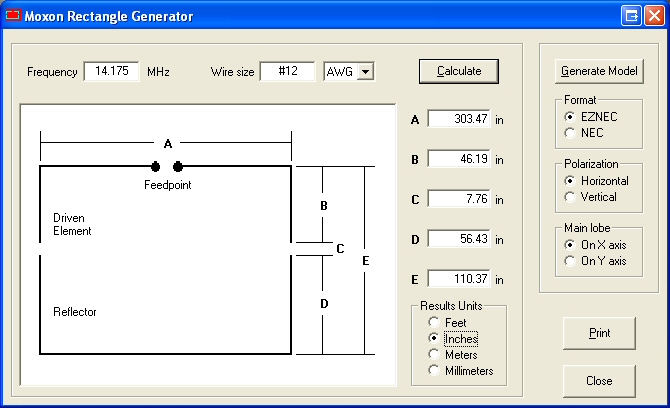

    אז איך בונים MOXON? למען האמת זה די פשוט. באתר MOXON PROJECT יש תוכנה להורדה, שמחשבת עבורכם לפי התדר הרצוי, עובי החוטים שמשתמשים בהם ועוד כמה משתנים - את המידות המדוייקות של אנטנת המוקסון שאתם בונים. את התוכנה ניתן להוריד כאן: http://moxonantennaproject.com/design.htm. זה נראה פחות או יותר ככה:
    ככל שעולים בתדרים עוברים להתעסק עם דיוק ברמה של עשיריות המילימטר, וזה נהיה קצת יותר מורכב לביצוע... לדעתי לתדרים גבוהים יותר מטווח ה1.2GHZ זה כבר פחות ישים מבחינת רמת הדיוק שנדרשת. לאנטנה שאני בניתי לתדר 980Mhz השתדלתי לדייק במידות עד לרמה של רבע מילימטר בערך, וקיבלתי תוצאות יפות לדעתי (סרטון בהמשך הפוסט). אין ספק שעם מדידה יותר מדויקת, לא כל שכן אם הייתי מודד SWR עם ציוד מתאים, הייתי מקבל תוצאות אפילו טובות יותר. אגב, חשוב לשים לב בבנייה בעיקר למידה שמצוינת בתרשים למעלה באות C - המרחק בין האלמנטים לבין הרפלקטור: זהו המקום שהכי משמעותי לדייק בו במידה, עד כמה שאפשר.

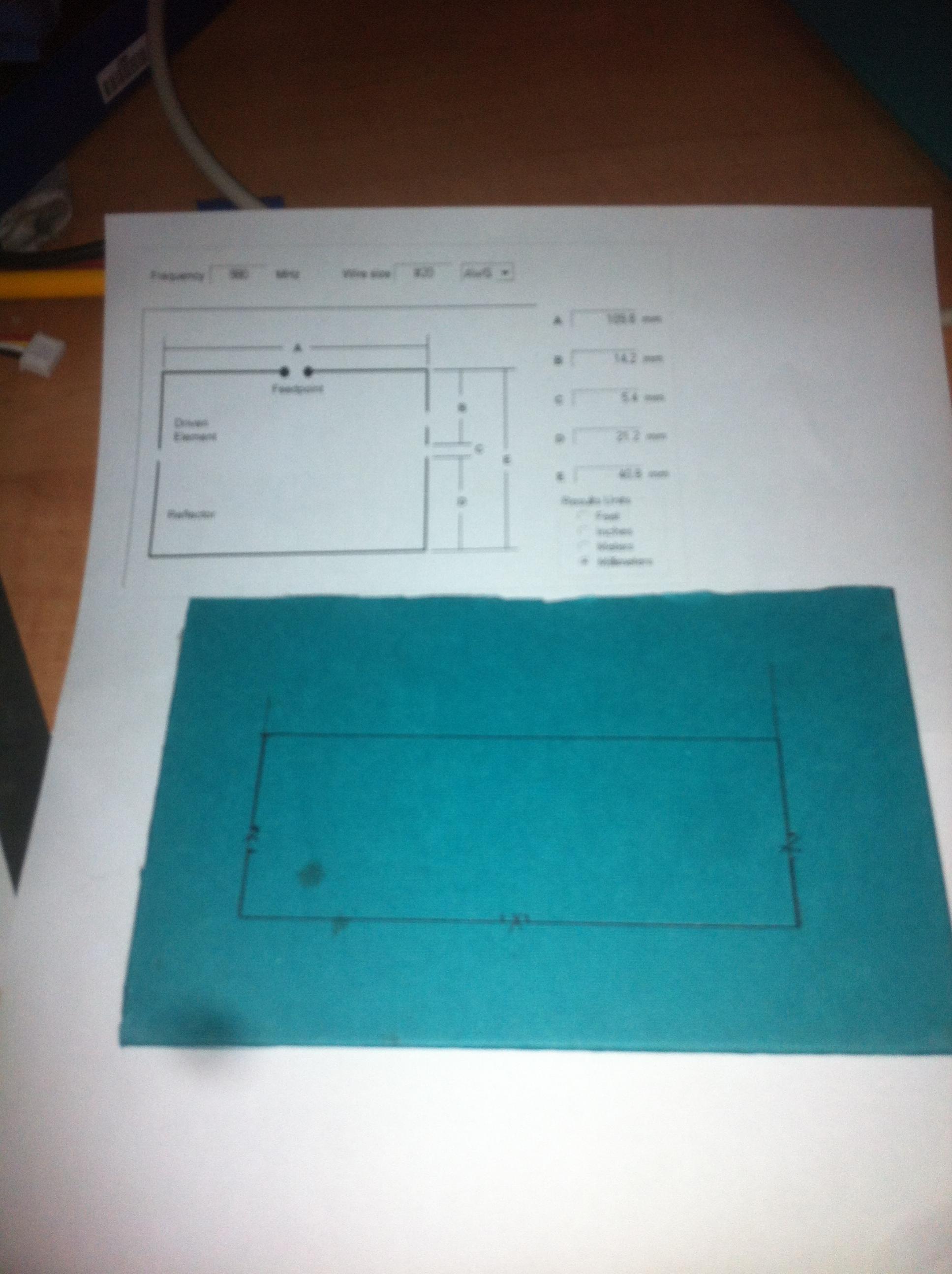

    לקחתי חתיכת קרטון קשיח מאיזה משחק לוח שאין לו שימוש, ציירתי עליו לפי המידות (לא להעתיק בנייר קופי את פלט ההדפסה שהתוכנה מוציאה, זו רק סכמה, הפרופורציות שם שגויות) וחתכתי מסביב. מתקבלת אנטנה קומפקטית יחסית לאנטנות הנפוצות לתדר 900MHZ:

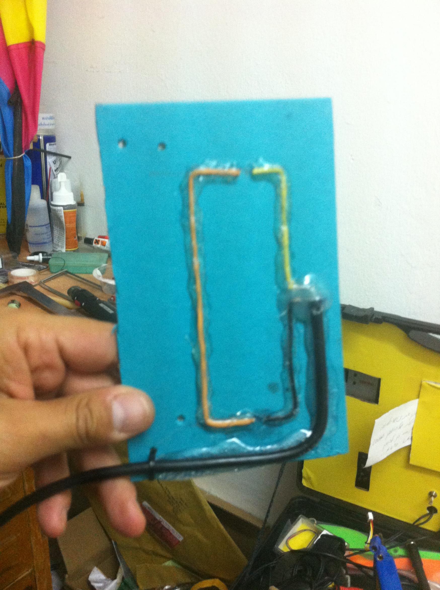

    נמנעתי בכוונה מלהשתמש בעץ או בחומר קשיח יותר כדי למנוע הסתרות. ראיתי מישהו שבנה אנטנת משדר כזו ל LRS על בסיס של חתיכת קלקר, וגם מישהו שפשוט הדביק על חתיכת קרטון של ארגז קולה... בכל זאת בחרתי בקרטון הקשיח - גם כי רציתי משהו עם עמידות מינימלית, וגם כי הוא היה לי מול העיניים . לדעתי המצב המיטבי הוא להדביק את האנטנה על מסגרת חלולה במרכז, נראה לי שבהמשך אולי אחתוך את החלק המרכזי בקרטון אצלי. בכל אופן אחרי הדבקה עם דבק חם ללוח והלחמת האלמנטים לכבל 50 אוהם מסוכך, זה נראה כך:

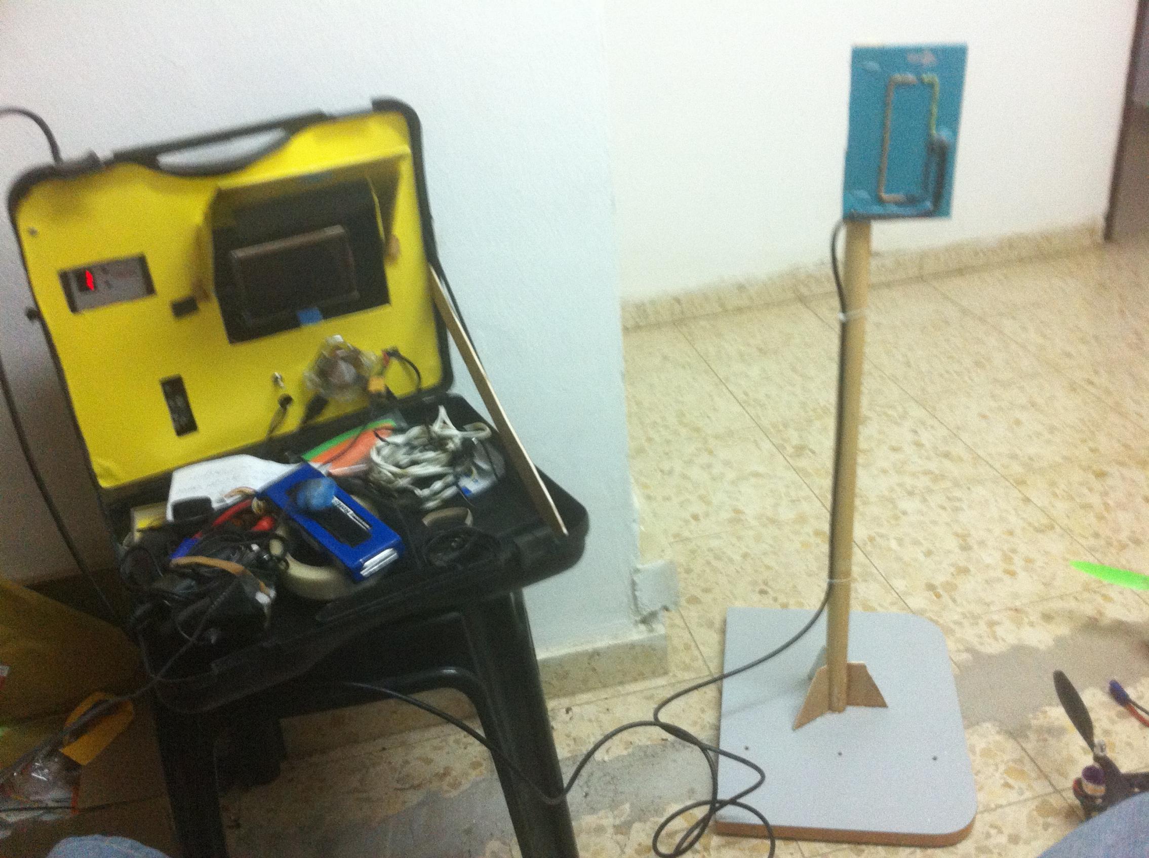

    ומחוברת לתחנת הקרקע, על החצובה שבניתי לה (יש מגנטים בתחתית, מתחברת על הגג של האוטו):
    אגב, טיפ שלמדתי בדרך באופן כללי לגבי בניית אנטנות - קודם להלחים את האלמנטים לכבל, אחר כך להדביק למסגרת... הרבה פחות נוח להלחים כשהכל כבר מודבק למסגרת.
    בקיצור, 10 דקות עבודה.
