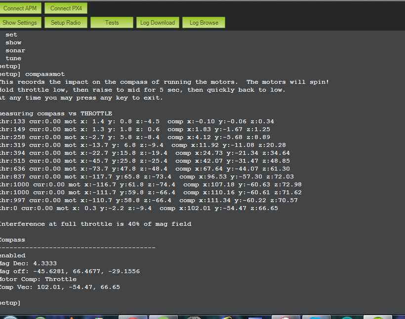

    ברירת מחדל בעיות בארדו קופטר והפתרונות שלהם

    40% זה עדיין טיפה הרבה.
    כמה throttle שמתה? אצלי ב50% קיבלתי עכשיו 15% עם חיווט למנועים מבחוץ (קצת מכוער), אבל כל פעם שאני עושה אני מקבל תוצאה טיפה שונה, בין 5 ל-18% בערך.
    שיניתה את ה-P של roll ו-pitch? אצלי ב-330 צריך בסוף בערך 0.066-0.08. (כשהמומלץ זה 0.08-0.15)
    אחרי ה-compassmot בחנייה ה-loiter עדיין לא עובד משהו, מעניין אם אפשר להוציא מצפן ב-Crius.... גם היו לי קצת מאד לווינים, בערך 4. (עשיתי גרף לנתונים, בדרך גם ראיתי שאין בעיית ויברציות)

    הורדתי p ל 4.0 וזהו.
    40% במצערת מלאה חמש שניות.
    לא צריך להוציא מצפן ולא לכרוע ברך .. לוייטר סבבה ברוח פרוצות. וחזרה הביתה פצצות. רק שלא כיבה מנועים. אני אחפש למה.
    אני לא חושב ש 40% זה הרבה. וזאת שלדת 330 מקורית עם חיווט פנימי מובנה. הכל צפוף .. יש 6/5 לווינים כשמשדר וידאו 700 ואט 1.2 נמצא 12 סמ מה gps ...

    את ה P ל 0.04 אתה מתכוון? הוא מגיע ב 0.15 וזה יותר מדי...

    לגבי PID יש באחד העמודים את הגיין של הייצוב, זה מגיע 4.500 והורדתי ל 4.000

    א. מתי תנסה כבר מצפן ב-6$, להביא לך מחר? יש לי אחר, כל הדברים הלא צפויים זה מהמצפן, 40% ב-compassmot זה רחוק מאידיאל, רשום מקסימום 30% וגם זה ב50% מצערת (עשית 40) ויש כאלו שאומרים גם 75%..... נראה לי שאני אחקור איך לשים מצפן חיצוני על ה-Crius.

    שלישית. 40 אחוזי הפרעה מגנטית במצערת מלאה .. והרבה פחות בחצי מצערת .. אני חושב שאני כן במגבלות.
