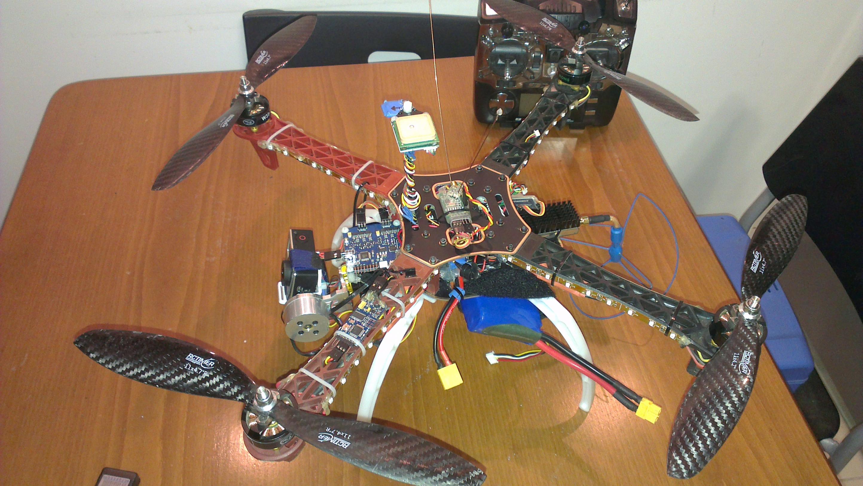

    סיימתי הרפתקה של חודשיים עכשיו שבסיומה חזרתי לפריים F450 רק הוספתי רגליים לבנות שצצו עכשיו ולצערי לא היו קודם, לא אהבתי כלל את הפריים בסגנון הזה של tbs disco, גם הוא צפוף מאד, צריך בטריות מאד ספציפיות בשבילו שלי לא היו ולכן הייתה בעיית איזון קשה על השלדה כי משקלים היו פזורים בקצוות ולא אחיד, אני גם דיי בטוח שהתצורה הזו לעולם לא תתנהג טוב כמו X רגיל, במקרה הכי טוב לא הרבה פחות טוב, ברגע ששמתי את הרגליים הלבנות ב 5$ זה פתח הרבה אפשרויות , בעיקר הצלחתי בסוף לשים בטריה למטה טיפה אחורה מה שמרזן את הגימבל, עדיין לא עבד טיסת מבחן אבל אני מאד אופטימי, הרגליים הללו שוקלות 70גרם ויצא 150 גרם פחות מהפריים הקודם
    לפני 3 חודשים:
    לפני חודשיים:
    אתמול:

    אומרים שהרגליים הלבנות האלה גורמות לשברים בפלסטיק איפה שהברגים נכנסים. הם לא מוברגים עד הסוף ורק קצה הבורג תופס את ההברגה ותחת עומס הפלסטיק נשבר. כדאי לחבר את הרגליים לפלטה תחתונה נוספת ואותה לחבר עם ברגים לפלטה התחתונה ברחפן.
