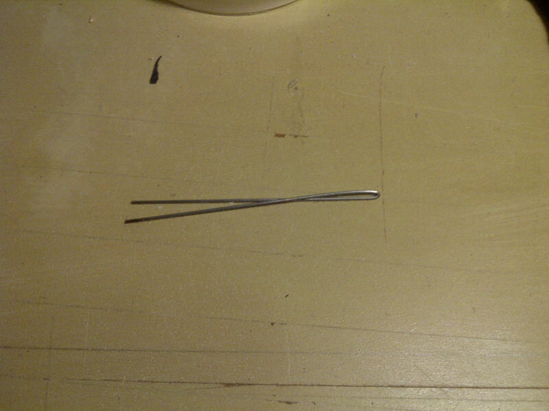

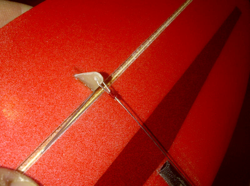

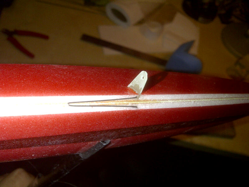

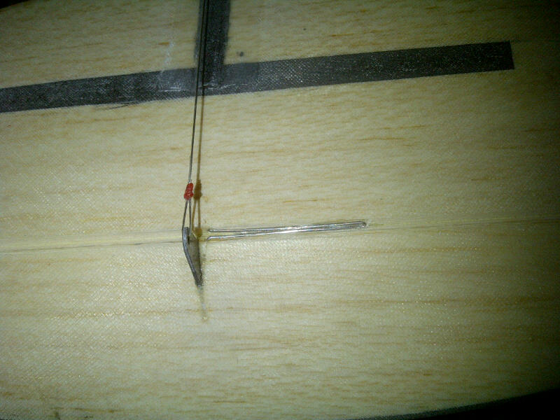

    אני משתמש כבר שנים בחוט וקפיץ.
    יוצא מעט קל יותר מפושרוד, מדויק יותר לטעמי ועד היום לא חוויתי בעיות (אמינות)
    בטיסנים האחרונים התחלתי לקפל אני מקפל את הקפיץ על עצמו וכך הוא לא מפתל את ההגה כמו קפיץ בצורת ח, אני אפרסם דוגמא תוך יום יומיים כשאעשה את זה בטיסנים של ניר ואביב.
    גם לפושרוד יש יתרונות (איתן לדוגמא מעדיף פושרוד) אבל אני כאמור בונה עם חוט כבר שנים מרוצה מאד ואין לי כוונה לשנות
    רועי

    רועי,
    אתה מתכוון שבמקום צורה כזו לציר :
    |___________
    אתה עושה צורה כזו ?
    (מקווה שה"איור" ברור ...)
    נראה הגיוני מבחינת מניעת הפיתול אבל אין סכנה של יציאה של הציר מההגה (מהחריץ בהגה) ?
    מה האורך של הציר ?
    טיראן

    מצורפות תמונות
ID:	101406   Click image for larger version.
ID:	101407   Click image for larger version.
    1,711
    הודה 216 פעמים ב 154 הודעות
    ברירת מחדל תגובה: pull/spring או pushrod זו השאלה !

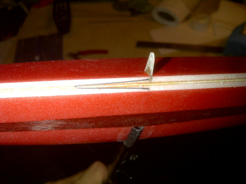

    כפי שהותקן בהגה הכיוון של ה-SALPETER

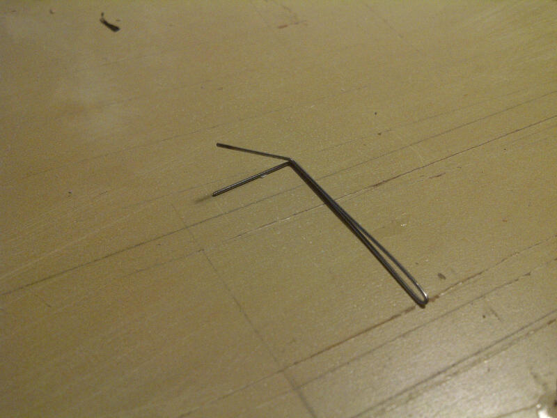

    תמונות מהרכבת קפיץ בהגה של STREAM
ID:	101444   Click image for larger version.

    איך מאבטחים את הלולאה של הכבל (מתכת) ?
    1,711
    ,אני מלפף עם חוט תפירה מספר ליפופים ושם טיפת דבק מהיר. מעולם לא נפצח לי תחת עומסי טיסה.
    חשוב מאד לשטח את הלולאות כדי שלא ייצרו קפיציות בקצה הכבל. אני מועך באמצעות שפיץ פלייר את הלולאה.
    אני מלפף עם חוט נחושת בדומה לאיך שרועי מלפף עם חוט תפירה, רק שבמקום להשתמש בדבק מהיר, אני שם קצת משחת הלחמה ומלחים את כל הליפוף.
    לדעתי זה יוצר חיבור יותר חזק (באותה שיטה משתמשים בכבלים של VIT בטיסני ד-2) ויותר אסטטי

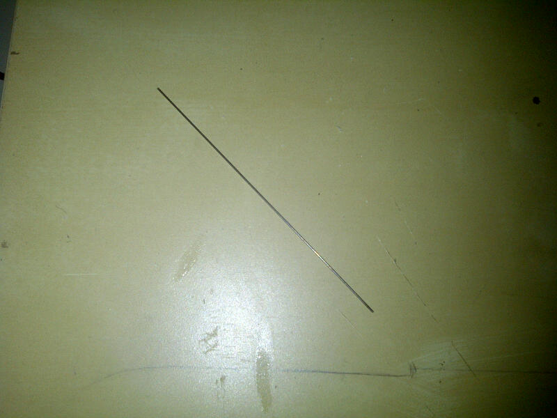

    החוטים שאני משתמש בהם מצופים בשכבה דקה של פלסטיק לכן הלחמה היא לא ממש אופציה. החט עם דבק מהיר דווקא יותר מצועצע לדעתי
