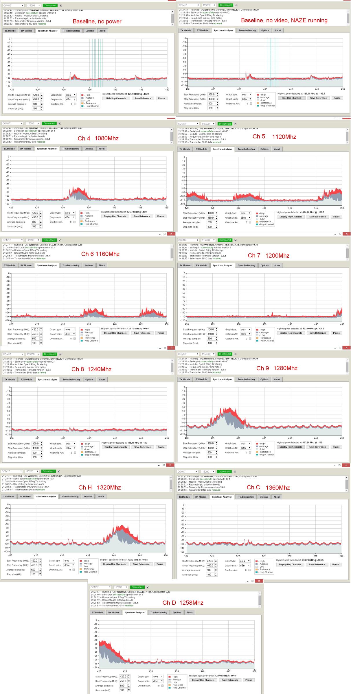

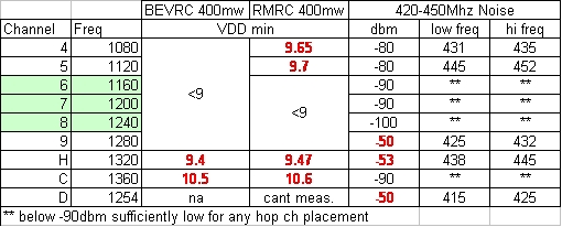

    בחור נחמד ב RCG עשה בדיקות של השפעת משדר הווידאו שלו על ה OrangeRX OpenLRS. ומסתבר שיש לא מעט הפרעות, כמעט בכל טווח התדרים.
    החדשות הטובות הן שיש תדרי וידאו שקטים מאוד יחסית לאחרים.
    הניסוי שלו מתואר כאן:
    http://www.rcgroups.com/forums/showp...postcount=4822
    אפשר לקרוא את כל ההודעה, אבל הוא סיכם את התוצאות בצורה ברורה כאן:

    אפשר לראות בגרפים שלערוצים 6,7,8,D יש רצפת רעש נמוכה משמעותית מלשאר הערוצים. לערוץ 6 יש פיקים של הפרעות, אבל אפשר לכוון את הערוצים שהמשדר רדיו קופץ ביניהם כדי שלא יהיו בטווחים המופרעים.

    לא הבנתי אותך חגי. דווקא ההפרעות של תדר 1280 גבוהות יחסית (פיק גבוה בתחילת התחום ובאופן כללי רצפת רעש יחסית גבוהה).
    מאידך, תדר 1258 גם הוא חוקי עכשיו בארה"ב והוא דווקא נראה שקט מאוד.
    אני הולך בבית לבדוק את שני התדרים האלה קודם כי הם היחידים שיש לי על המשדר. מתישהו אני אבדוק גם את התדרים האחרים עם משדר אחר.
