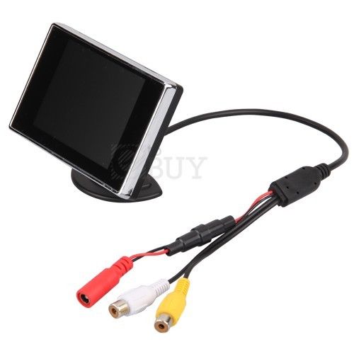

    לילה טוב לכולם תאמת אני לא מוצא לא ידיים ולא רגליים בנושא ה FPV
    אתחיל בהסבר פשוט. יש לי מסך שלוש וחצי. ויש מצלמה עם יציאת וידאו המצלמה מסוג 808 #16 v2 ..כאשר אני מחבר את שניהם ישיר אני מקבל תמונה חלקה ..
    וכאשר אני מחבר את המשדר למצלמה עם כבל ליציאת וידאו ואת המקלט למסך אני מדליק את הכול והכול מראה שזה תקין. המתח למשדר הוא 7.2
    המתח למקלט הוא 12 וולט הכול תקין .אבל כאשר אני מפעיל את המצלמה עם כבל ליציאת וידאו אני מקבל תמונה מעוותת מרצדת באה והולכת..זהו פחות או יותר
    תודה ולילה טוב

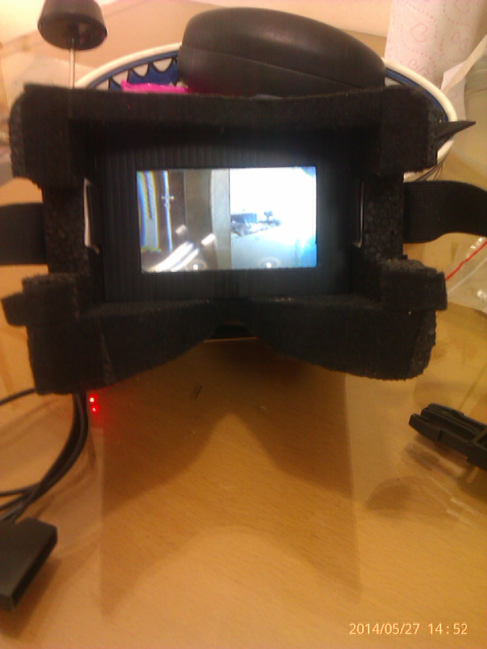

    בוקר טוב לכולם אחרי שבת באזור הכינרת וצימר בחד נס לא יכולתי שלא לצלם את האגם שלנו
    ולעניינו אז ככה. בבדיקה יותר פשוטה התברר שאחד החיבורים היה תקול !! עכשיו רואים חלק
    אבל... בזמן שאני מתרחק למרחק 10 מטר האות וידאו נעלם.. גם בטיסה .
    יש איזה שהם השגות אשמח ליישם!
    תודה. דוד פלד

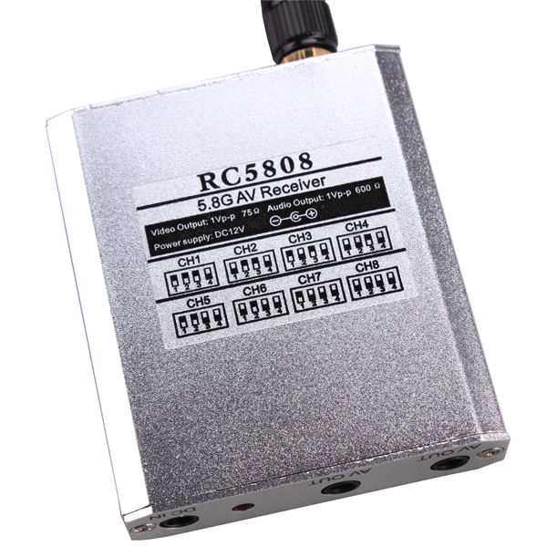

    מה הדגם המדוייק של המקלט והמשדר?
    שים פה לינקים למוצרים עצמם.
    בדרך כלל החנות (ובטוח שהיצרן) מפרסמים טבלת תדרים על פי מיקום המתגים.
    תמצא את שתי טבלאות המתגים של המקלט והמשדר - תבחר תדר משותף ותעביר את המתגים גם במקלט וגם במשדר למצב שהם עובדים על התדר הזה (שידור וקליטה) ותהנה.
    אני ממליץ תמיד להדפיס את הטבלאות - את זו של המקלט להדביק עליו ואת זו של המשדר לשמור בתחנת הקרקע או כצילום בפלאפון (אם יש אפשרות להדביק למשדר אז כמובן להדביק עליו..).
