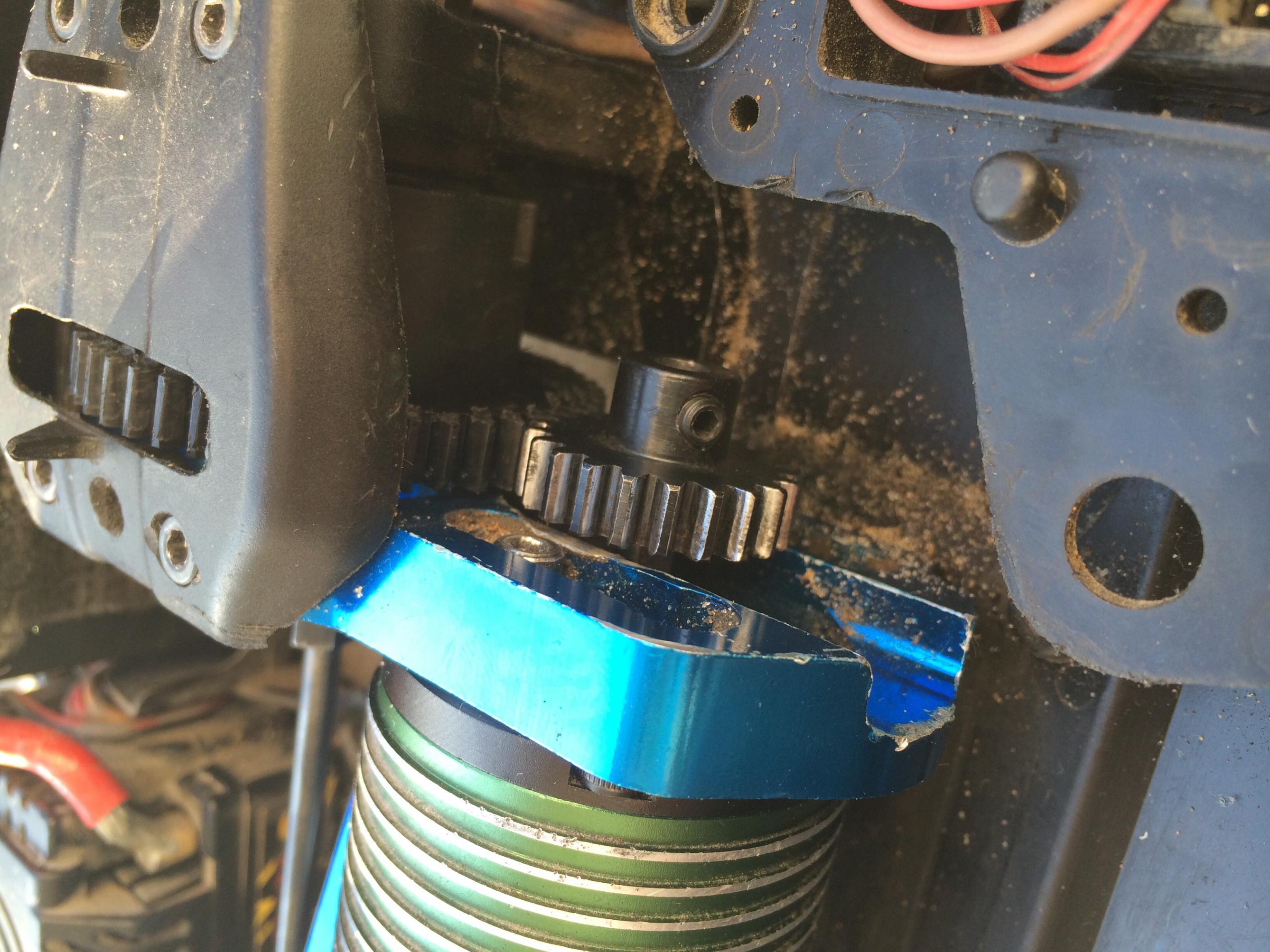

    שלום לכולם יש לי טראגי
    וניראה לי שיש בעיה בציר של המנוע
    אני בא לכוון תפיניון שיהיה מול הספור ואני בא לסגור תבורג
    של הפיניון על המשטח ואני רואה שהמשטח לא חלק יש תגבעה הזאת
    שמסתיים הציר מנוע שאני מזיז את זה למשטח הרגיל הפיניון כבר בולט מהספור
    ואני מפחד שישחק לי
    שאני שם תבורג על ההגבעה הזאת הוא יוצא לי כל הזמן
    ומשתחרר הפיניון
    מה עושים במצב כזה

    הפיניון הפוך
    הקטע עם הבורג אמור להיות בתוך התושבת מנוע.
    אמורה להיות גישה מהצד.

    שאני שם תצד של הבורג לכיוון של התושבת מנוע
    קורא לי מה שרשמתי למעלה
    ושאני שם תפניון הפוך זה יושב בסדר

    אם אני מבין אותך נכון אז יש לך 2 אפשרויות:
    1. המצב הנכוחי [בתמונה] שבו בורג האלן "מפספס" את ציר המנוע ולכן משתחרר.
    2. מצב בו את הופך את הפיניון כך שהבורג תופס יותר עמוק על ציר המנוע
    את המצב הזה תאר מתן.
    אתה אמור לגשת לבורג האלן מצצד של תושבת המנוע, מכיוון המסילה [למטה בתמונה]
    שים לב שלציר המנוע יש מעט מאוד תנועה גם על הציר של קדימה אחורה/פנימה החוצה של המנוע וכתוצעה מכך הפיניון שוחק את תושבת המנוע.
    אני מתרשם שכדאי לנסות פיניון בעל מבנה שונה אך עם אותו מספר שיניים.

    רן שאני שם תבורג מיכוון של התושבת מנוע הבורג נסגר על הגבעה הזאת שמסתיים הציר
    ואז אחרי כמה לחיצות חזקות והפיניון משתחרר
    זה מוזר כיאלו עוד טיפה שהציר יכנס למנוע והבורג יסגר על המשטח ולא יזוז
    תודה לעונים

    גיא.
    אין צורך לצוטט אותי. אני זוכר מה כתבתי...זה לא היה מזמן.
    אני לא מבין את המושגים בהם אתה משתמש.
    הציר של המנוע אינו עגול.
    יש לציר המנוע צד אחד שטוח שעליו הבורג של המנוע אמור להיסגר.
    אתה משתמש בלוקטייט?

    רן החלק השטוח שעל הציר מסתיים במרחק X מהיציאה של הציר מהמייסב אז הוא מתכוון שאם הוא שם את הפניון כמו שהמלצתם לו אז הפניון לא ישב על החלק השטוח כי הוא נגמר, אלא על הציר העגול.
    מתן.

    הבנתי.
    כמה שיניים יש בפיניון שלך?
    אני אנסה למצוא פיניון בעל מבנה שונה טיפה שבו הבורג קרוב יותר לחלק עם השיניים.

    הפיניון שלו 21 שיניים

    בפיניון של נובאק הבורג קרוב לגלגל השיניים באופן יחסי לחברות אחרות
    תנסה:

    הפיניון שאני משתמש בוא כרגע הוא מעמית בובליל
    לפני כמה זמן לא היתה לי בעיה
    יכול להיות שהציר של המנוע יצא טיפה החוצה בגלל זה זה לא יושב בדיוק על המשטח?

    לדעתי מה שתארת אין סביר.
    קנה פיניון חדש ותנסה
    לא ענית לי: אתה שם לוקטייט על הבורג הזה?

    שמתי פעם אחרונה לוקטייט בפיניון
    ועכשיו שהוא הפוך שמתי לוקטייט

    סבבה.
    אני שם טיפה קטנה גם על קצה הבורג [איפה שהוא נוגע בציר המנוע.
    זה מונע ממנו להחליק וללכת לטייל.
    תנסה.
    בזהירות עם כמות הלוקטייט...מי יודע? אולי תרצה להוריד את הפיניון הזה מתי שהוא

    אוקי רן תודה רבה מחר או מחרתיים צריך להגיע לי פיניון 18 ו16 אני ישים
    לוקטייט ונקווה לטוב

    פיניונים 16,18 יגרמו להאטה משמעותית במהירות הנסיעה של הרכב ביחס לפיניון הנוכחי [21]
    בכל מקרה, תנסה.
    תצלם את ש-3 הפיניונים ביחס לזה שמותקן כרגע.
    תצלם גם את בסיס ציר המנוע כאשר אתה מפרק את הפיניון

    בגלל שקרה משהו בפיניון 18 שהיה לי אז שתי פיניון 21 וזה מאוד מהר(115)
    אני מחכה שיגיע לי ה18 וה16 אני שם ת18 וזה מהר מאוד סגרתי איתו 95 קמש זה מספיק לי
