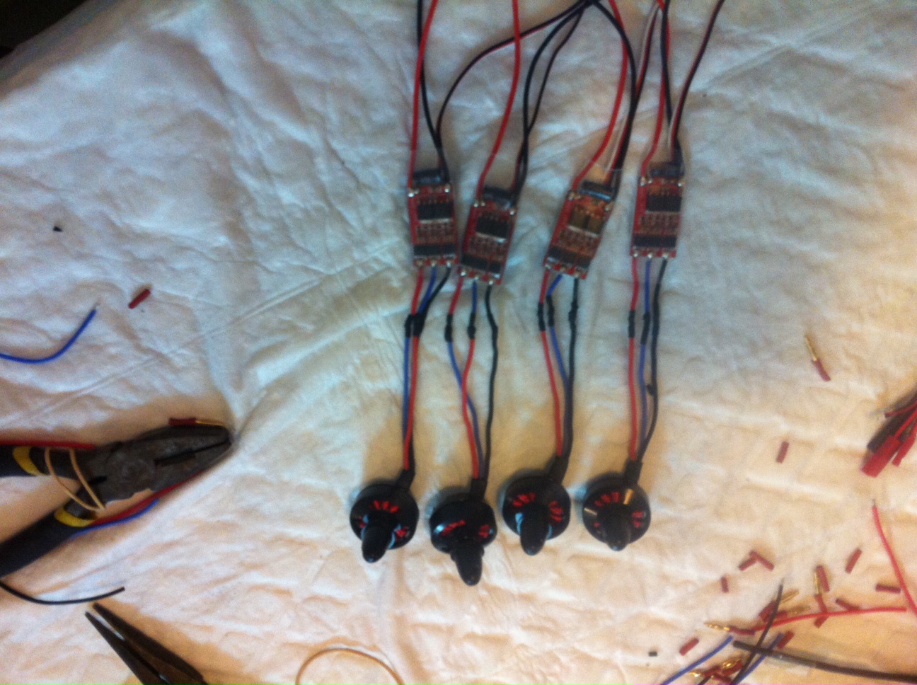

    הכל התחיל לפני שנה בשרשור הרחפנים הגדול , החלטתי שגם אני רוצה להתחדש ברחפן מיני. באותה תקופה לא היה מבחר מנועים ובקרי טיסה כמו היום. האסטרטגיה שהחלטתי לנקוט בה הייתה לשמור על רחפן קל משקל ,ולהשתמש בסוללות קטנות קלות משקל על מנת לקבל גם זמן טיסה מרבי וגם אקרובטיות. החלטתי להשתמש בשלדה הפשוטה והזולה (הזמנתי 2 על הדרך) הזו ולהלחים את כל המנועים והבקרים אחד לשני כפי שניתן לראות בתמונה המצורפת. כך במידה והשלדה נשברת כל מה שעליי לעשות זה להוציא את הברגים של המנועים ולהעביר את כל החבילה לשלדה החדשה.
ID:	123719Click image for larger version.
Name:	סכימה הלחמה.jpg
    בזמנו החלטתי להשתמש במנועים הללו שאמורים להיות חיקוי איכותי לסניסקיי שאף פעם לא היו במלאי בתקופה ההיא. מכיוון שגם בקרי האפרו מהוביקינג גם לא היו במלאי אז הזמנתי את הבקרים הללו ביחד עם בקר הטיסה הזה שכפי שרואים בסרט הארוך המצורף לוקח בדיוק 5 דקות לקנפג אותו (לא צריך לראות את כל הסרט רק להגיע לקטע התכנות) .
    בנוסף הזמנתי את הדברים הללו
    גיירו פד להדבקת הלוח – כי נמאס לי לאלתר
    זמזם – המרכיב הכי חשוב ברחפן מיני , בלעדיו אין סיכוי למצוא אותו גם כשאתה מטר לידו.
    מקלט – צרבתי אותו ל PPM כפי שמוסבר כאן.
    מצלמה טיסה – גם מוגנת וגם קלת משקל
    מצלמת תיעוד – 808 16# הוותיקה הטובה וקלת המשקל.
    OSD – מעולה ופשוט , נותן חיווי למצב סוללה
    משדר 5.8 200mW גם קל משקל , הכי חשוב זה האנטנות , אני את שלי רכשתי מאיזה בחור באנגליה שמייצר לבד בבית , אפשר לשקול גם את זה שמגיע עם אנטנה ורוב חברי משתמשים בו.
    רצועה לסוללה – חשוב מאוד, חבל להיתקע בגלל הדבר הפעוט הזה.
    פרופים – לפחות 24 ולהזמין עוד כי זה הולך כמו פיצוחים.
    סוללות – 4 סוללות של 1000mAh 3S זולות במיוחד ואני מאוד מרוצה.

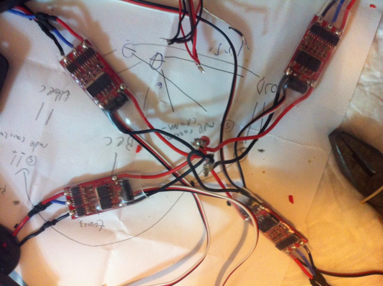

    כפי שהסברתי – חשוב להלחים את החוטים של הבקרים ישר למנוע גם כדי לחסוך משקל וגם כדי להקל על מעבר האלקטרוניקה במקרה שבר בשלדה.

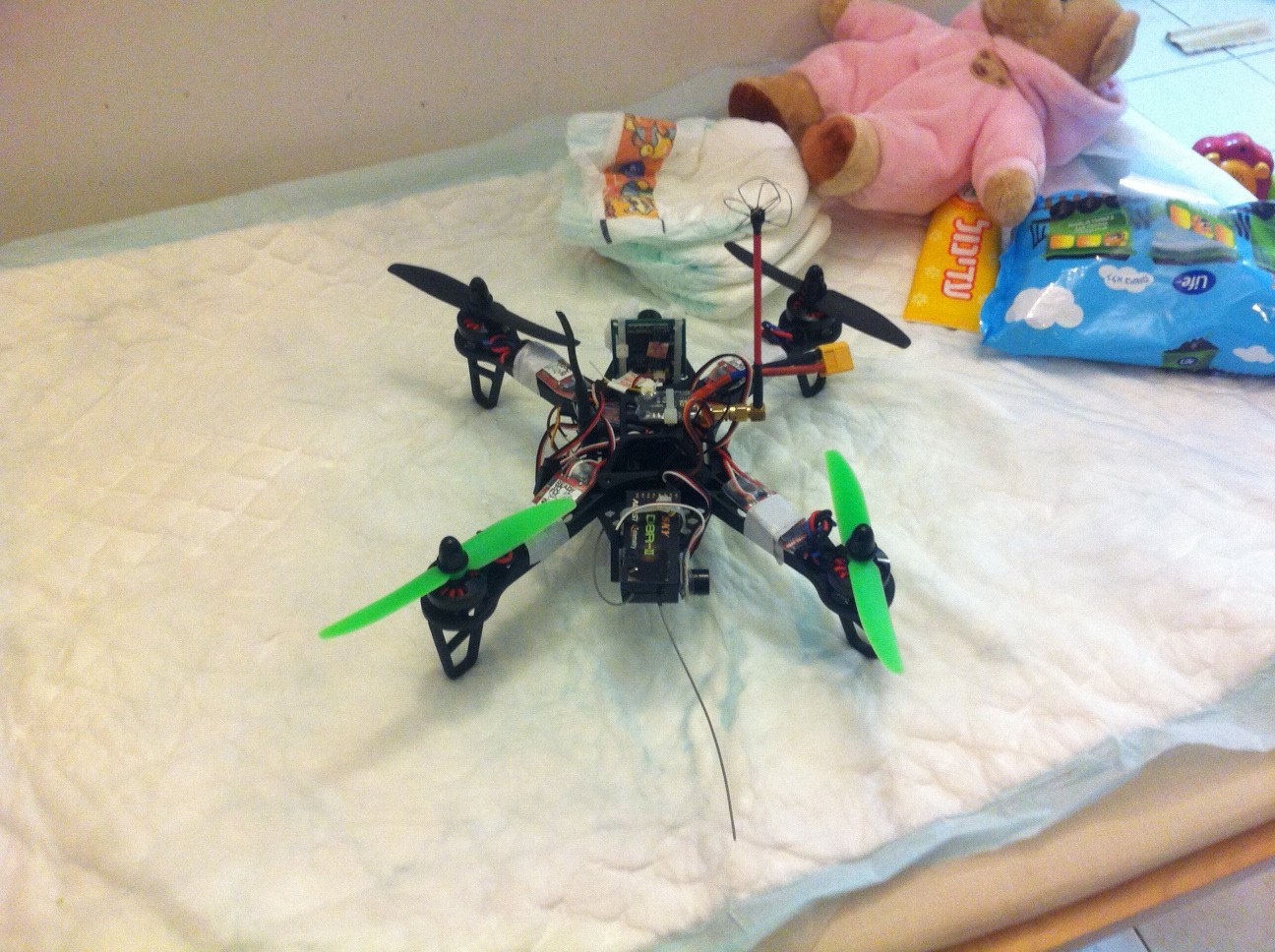

    ככה הרחפן נראה לבסוף ,שימו לב המצלמה זו לא המצלמה שאני ממליץ עליה, המצלמה הזו קיפחה את חייה במפגש עם קורה ומאז החלטתי לעבור למיגון קל משקל :
    לסיכומו של דבר – אין על מיני , זה פשוט תענוג וכמעט ואין פחד. ריסקתי אותו המון פעמים (ישנם פספוסים בסוף הסרטון) ואני עדיין משתמש בשלדה המקורית , אני ממליץ לא להדביק את הרגליים אלה לחבר אותן לגוף בעזרת אזיקונים כך הם לא הולכות לאיבוד במידה וישנו ריסוק. צירפתי סרטון מימי ההטסה שלי , כאשר עכשיו אני מתכנן לעבור ל 4 תאים . שלחתי מייל לאדם מאחורי האתר של readytoflyquads ושאלתי אם ניתן לעבור ל4 תאים עם הבקרים הללו , הוא השיב לי שאפשרי כתלוי בסגנון הטיסה שלו. אז אני מניח שאזמין סוללות 4 תאים 1000 בקרוב.
