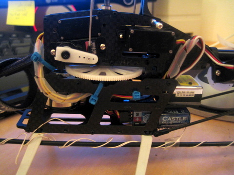

    סידור אלקטרוניקה: קיימות מספר אופציות, אני הלכתי על האופציה הפשוטה והמקובלת: ג'ירו במגש העליון , מקלט בתחתון ( ברג 7 ), ובקר צמוד לדופן

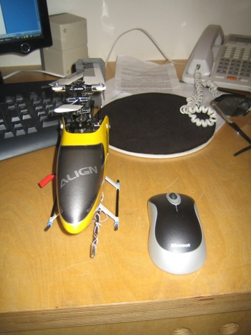

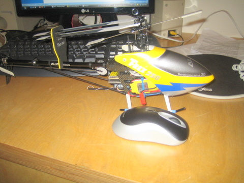

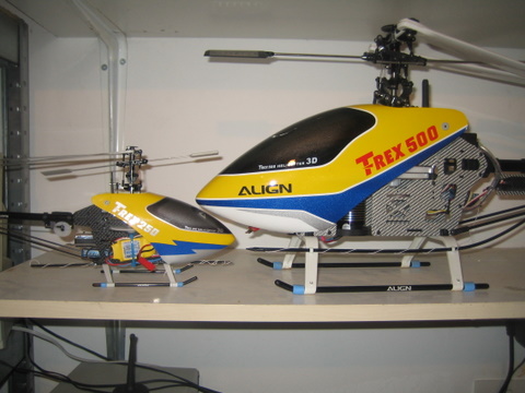

    ג. גודל: ההפתעה הגדולה: העובדה שהמסוק קטנצ'יק, ונדרשת הטסה יחסת צפופה וקרובה לא הפריעה לי כפי שציפיתי. העובדה שהמסוק קטן גורמת לו היות פחות "מאיים" ממסוק 450 ומאפשרת תחושת בטחון בטיסה נמוכה וקרובה , באחת הטיסות ביצעתי ROLL במצב NORMAL שבאופן צפוי הביא לנפילת סיבובים כמעט לגמרי כאשר המסוק היה הפוך, למזלי זה היה מעל חיטה כך שניתן היה לשים HOLD וליפול לשדה עם 0 נזק כיוון שהמסוק לו הגיע בכלל לרצפה. תכונות ההטסה המדויקת, התגובות הטובות והצפויות להגאים, היציבות והמסה הנמוכה והלא מאיימת נותנים ביטחון בביצוע תרגילים נמוכים יחסית וקרובים כך שחסרון הגודל כמעט נעלם.
    קטן כמו עכבר:
    ועם "האח הגדול":

    שלי אופקי
    מקלט אנכי כנראה ניתן לשים במגש העליון ואז את הג'ירו להרכיב הפוך מתחת למגש.
    שלי מסודר כך:
