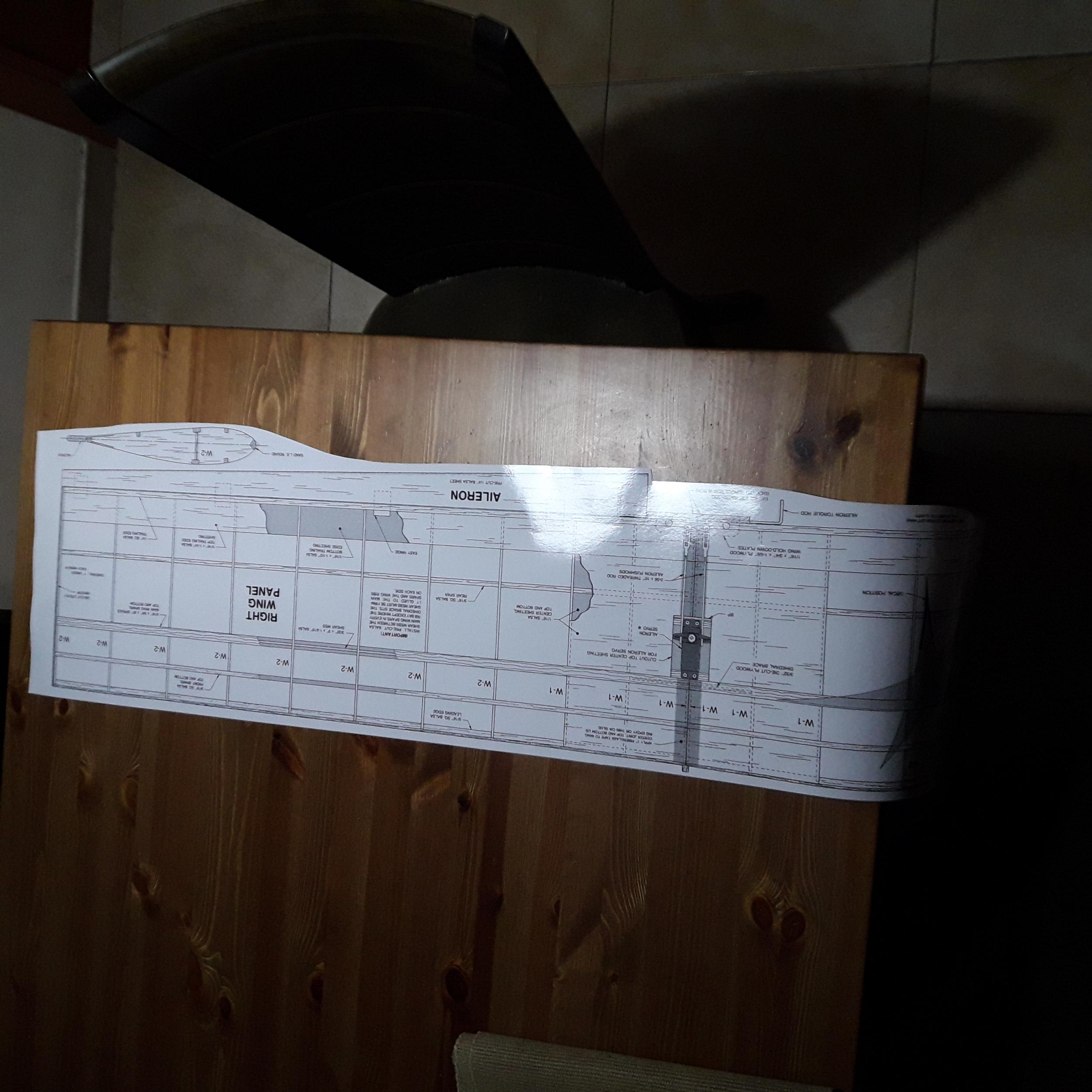

    הי שי אם יש לך ראש פתוח וניסיון את לא חייב לתרגם את התוכנית , עצה שלי תתחיל בכנף תעבור לגוף והדברים יסתדרו לאט לאט . דבק נגרים צהוב ודבק מהיר יעשו את העבודה
    2-אתה לא חייב לשכפל את התוכנית פשוט ,פרוס ניילון שקוף על התוכנית ותעבוד

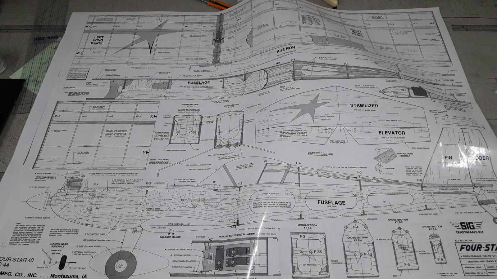

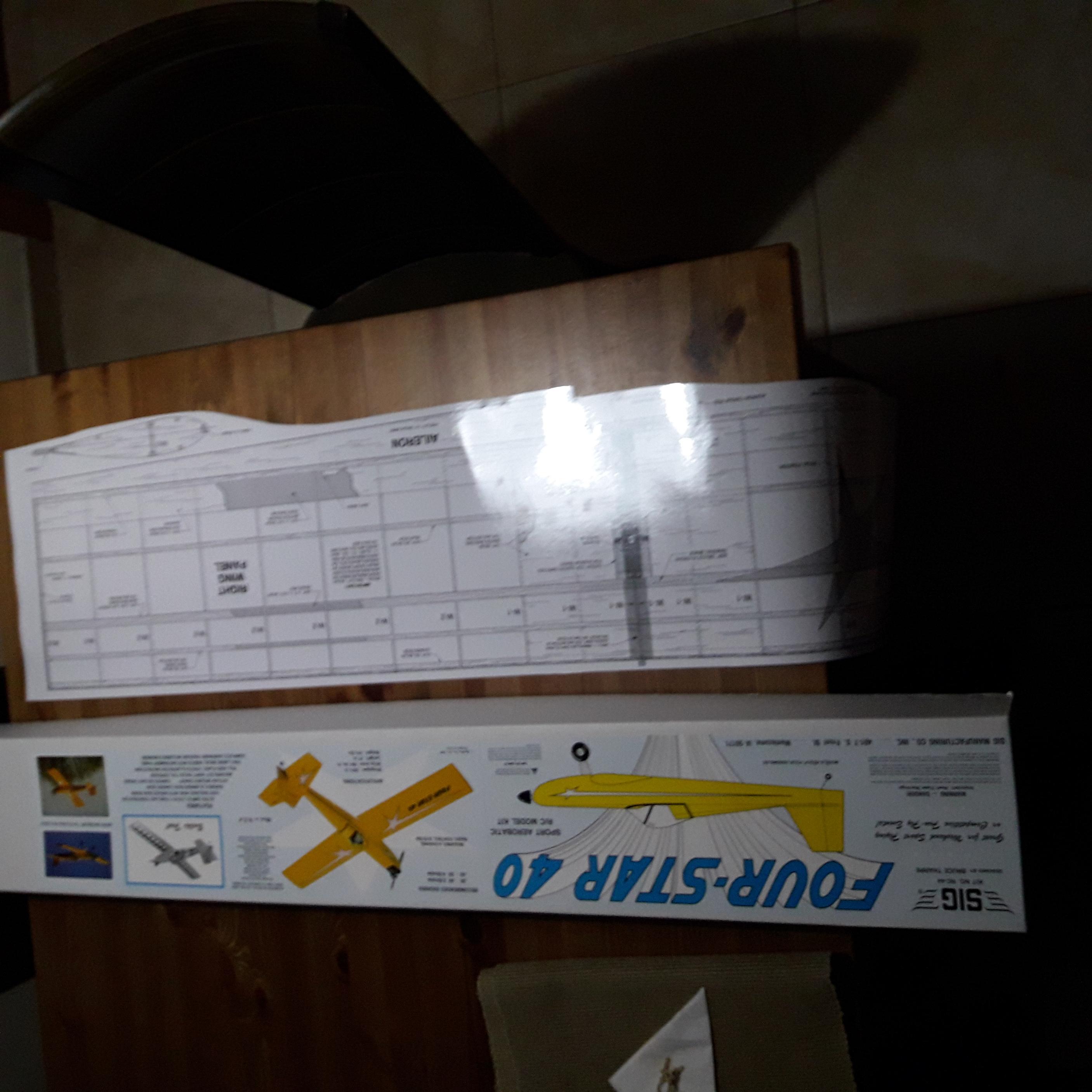

    תודה לכל המגיבים צילמתי כבר את תוכנית 10 שח עלות וביקשתי גם לעשות ציפוי על מנת להגן עליה 40 שח
    היום נתחיל אני והבן שמבין אנגלית טוב ממני

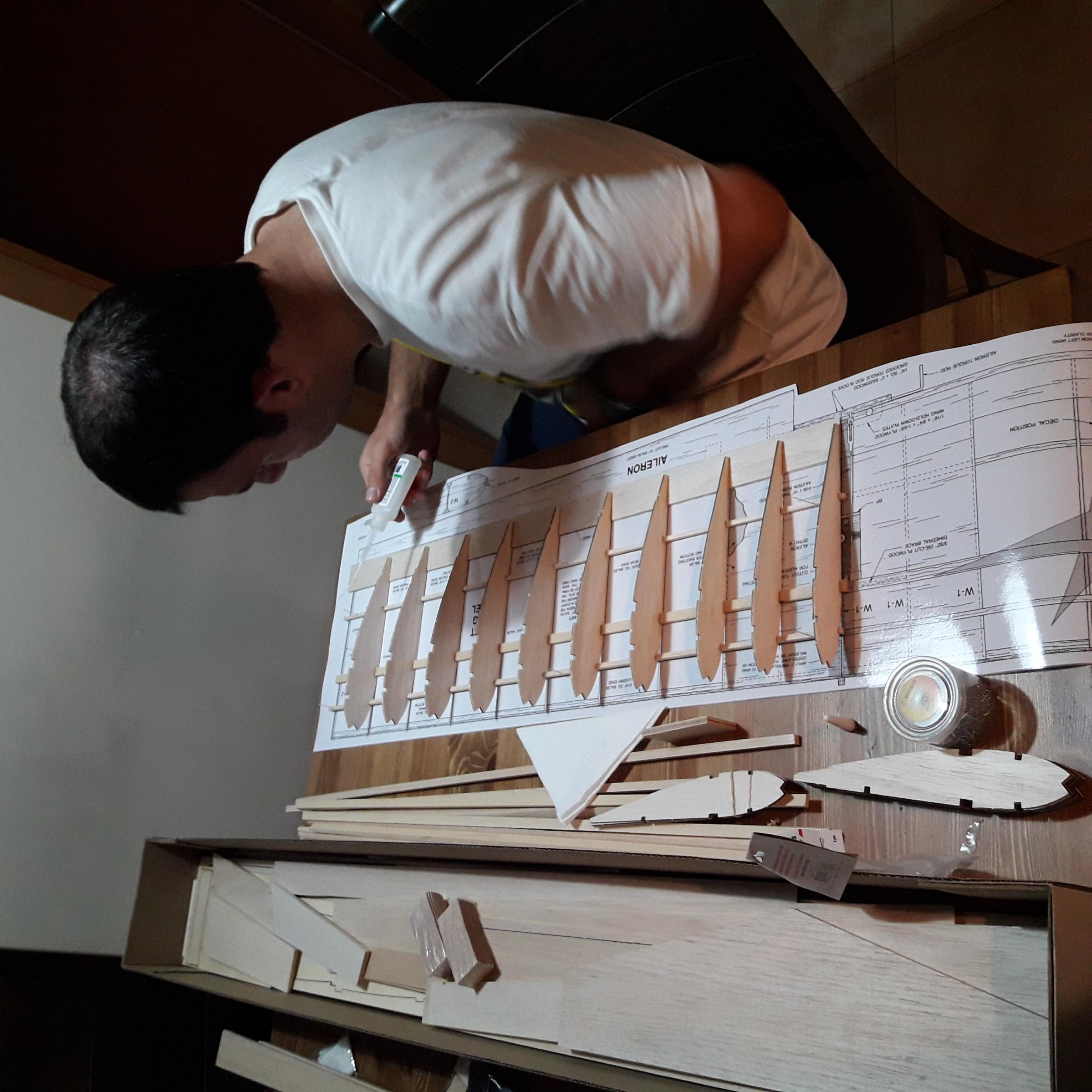

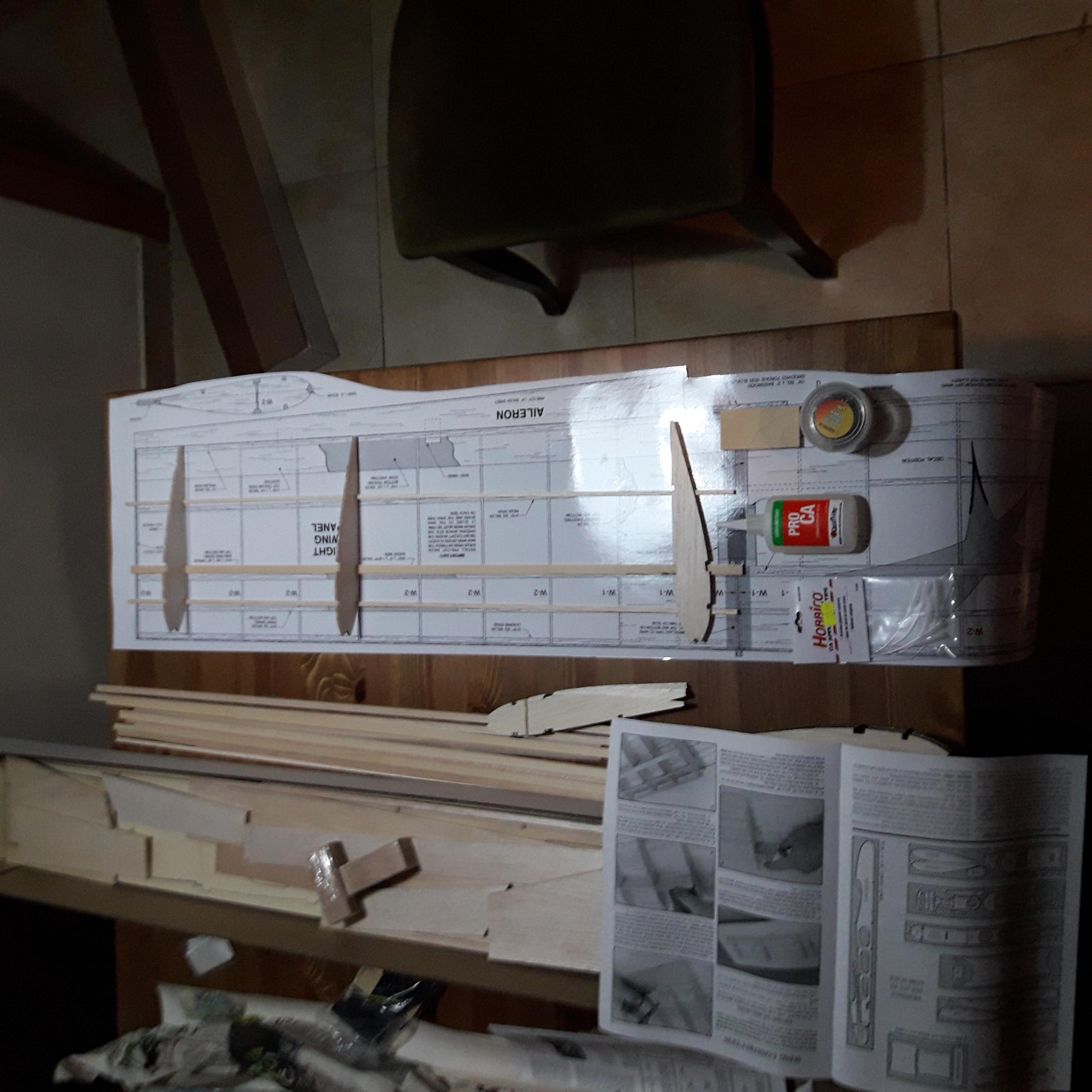

    אז זהוא מתחילים

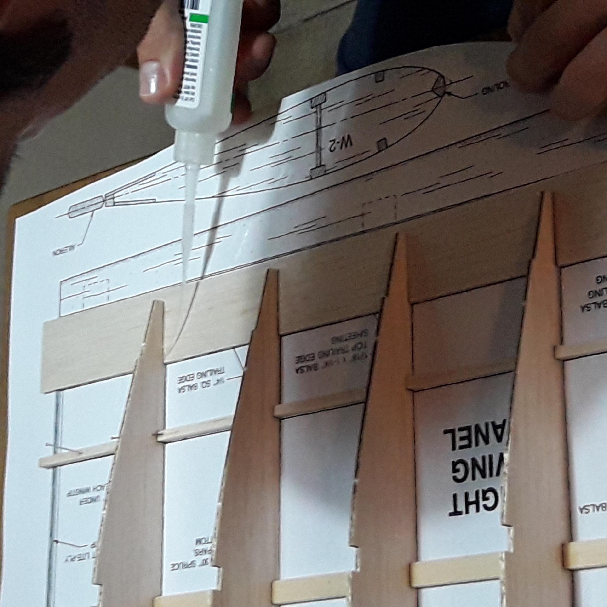

    הערות יתקבלו בברכה חלק אני יעשה וחלק אולי ...חתחתי את התכנית שיהיה לי יותר קל לעבוד בטח תרצו להרוג אות אתם מוזמנים קפה עלי הבן מצטרף בעקבות ריח דבק ציינו Click image for larger version.

    נראה יפה מאד
    הקפידו על הדיוק וייצא לכם טיסן מדהים
    בהצלחה

    ספורטה
    היכן להשתמש בדבק נגרים

    תשתמש בדבק נגרים הנקרא 'אליפטי', צבעו צהוב ונמכר בבקבוק פלסטיק עם פיה נוחה לשימוש.
    אתה תופס נקודות לייצוב עם דבק ציאנואקרילט בצמיגות בינונית לאחר התמצקותו אתה מזלף את דבק הנגרים באיזורי ההדבקה. זמן הייבוש שלו מספר שעות, והוא מגיע לחוזק מלא ביום המחרת. הדבק על בסיס מים, נוח לשימוש, קל לרחיצת כלי העבודה המעורבים בשלבי ההדבקה וקל מאד לניקוי הידיים במהלך ובסיום ההדבקות.
    לגישה במקומות פחות נוחים לגישה, וכאשר דרושה כמות דבק קטנה, אני משתמש במזרק בגודל בינוני (ללא מחט !!) ומזלף את הדבק במדויק למקום המיועד. כמובן, שוטף את המזרק בסיום ההדבקות כך שיוכל לשמש אותי עוד ועוד פעמים.
    ככלל, עודף דבק אינו תורם לחוזק, אבל תורם בגדול לתוספת משקל. הימנע מכמויות יתר של הדבק. הנחיה זו טובה לכלל סוגי הדבקים, במיוחד לאפוקסי.

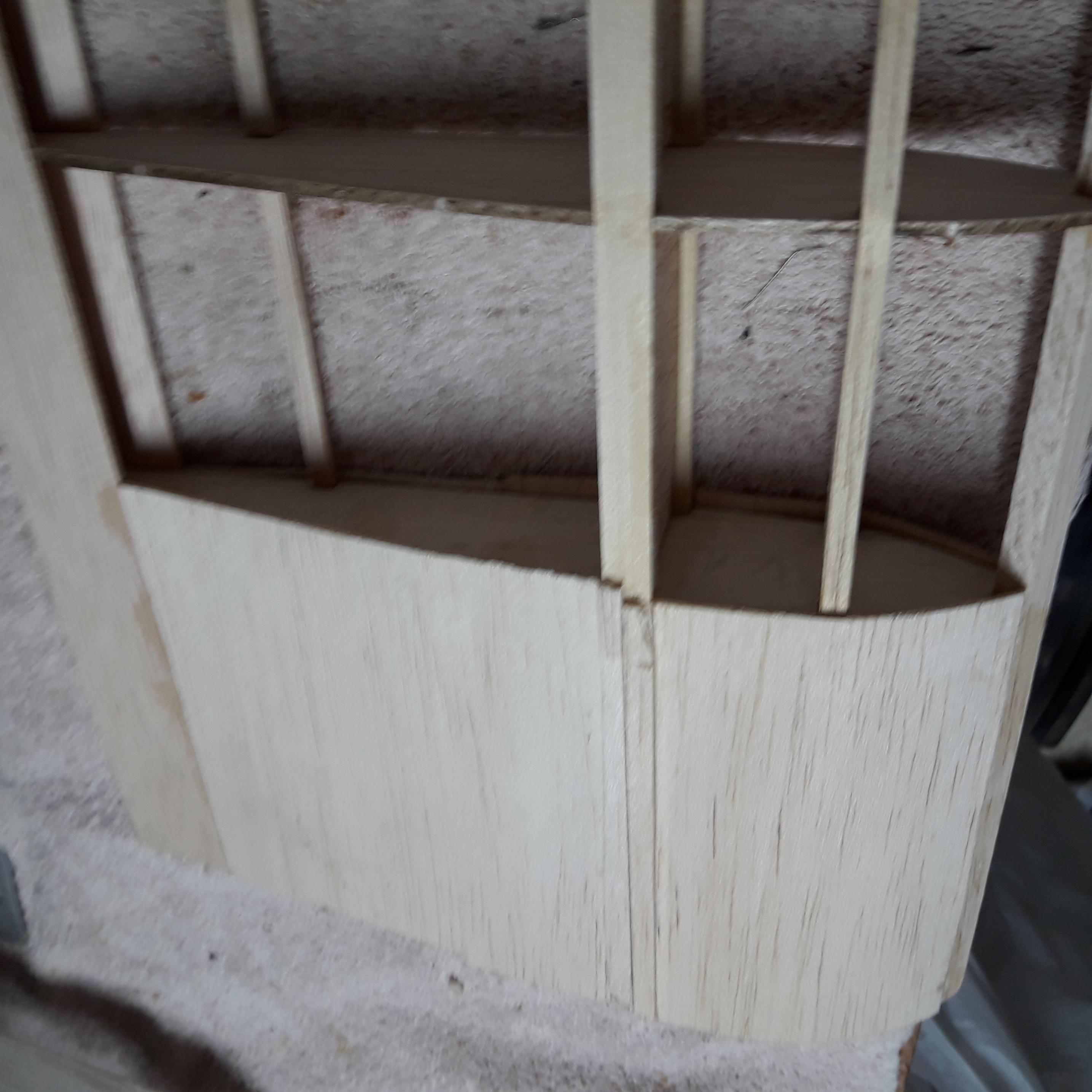

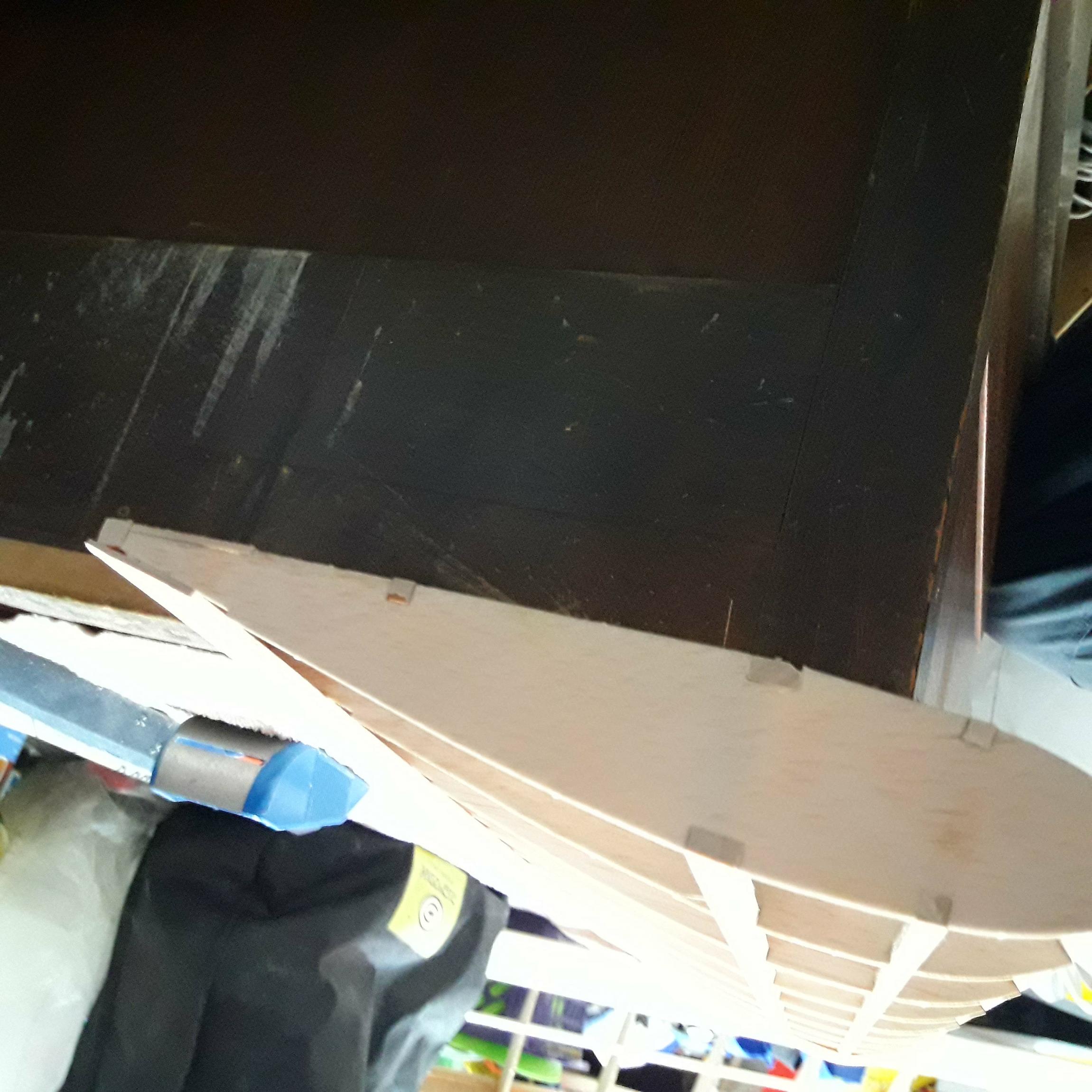

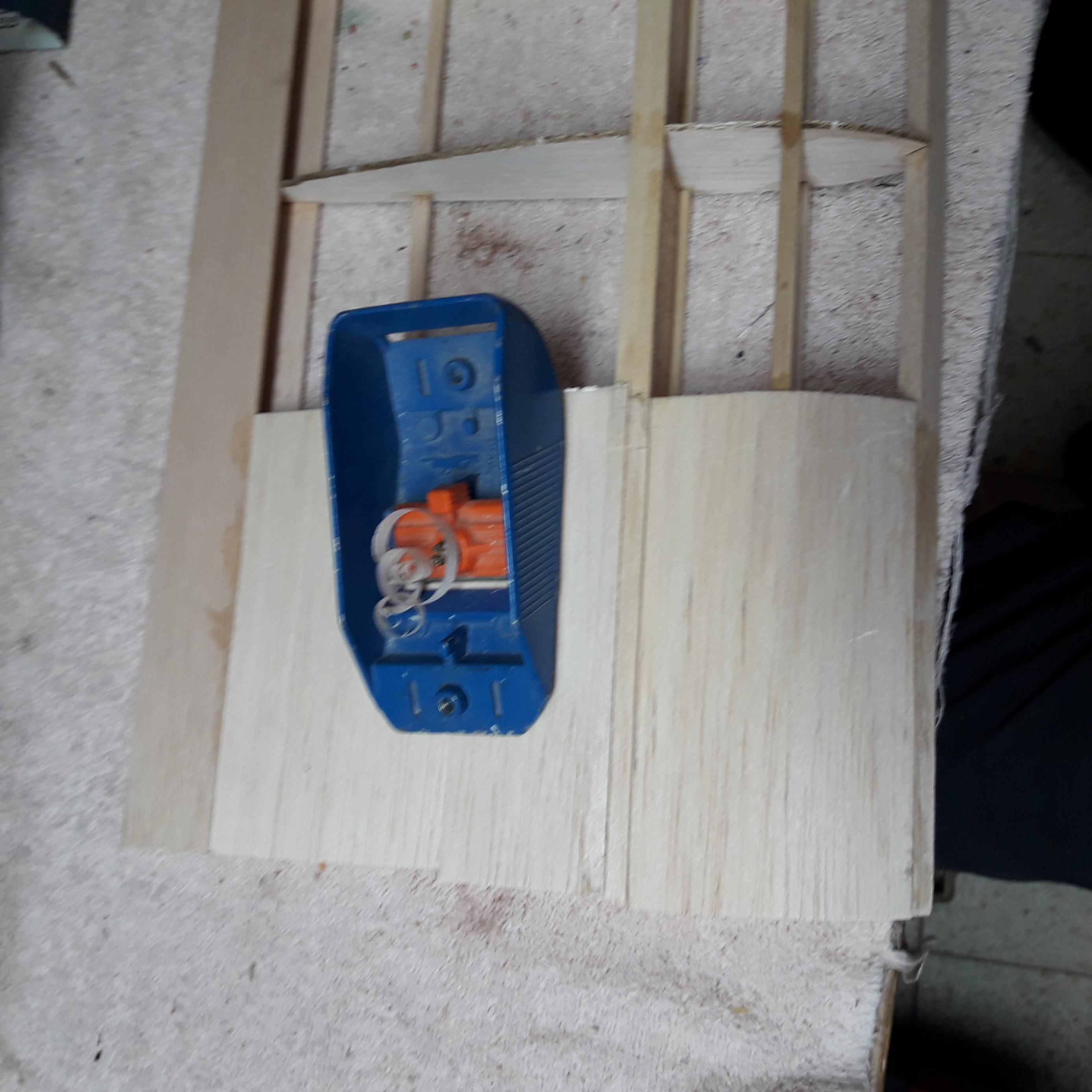

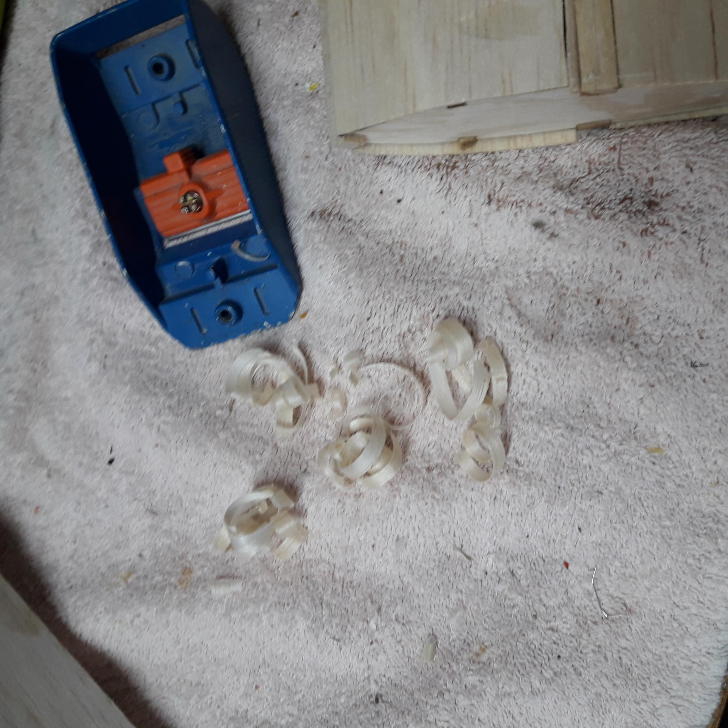

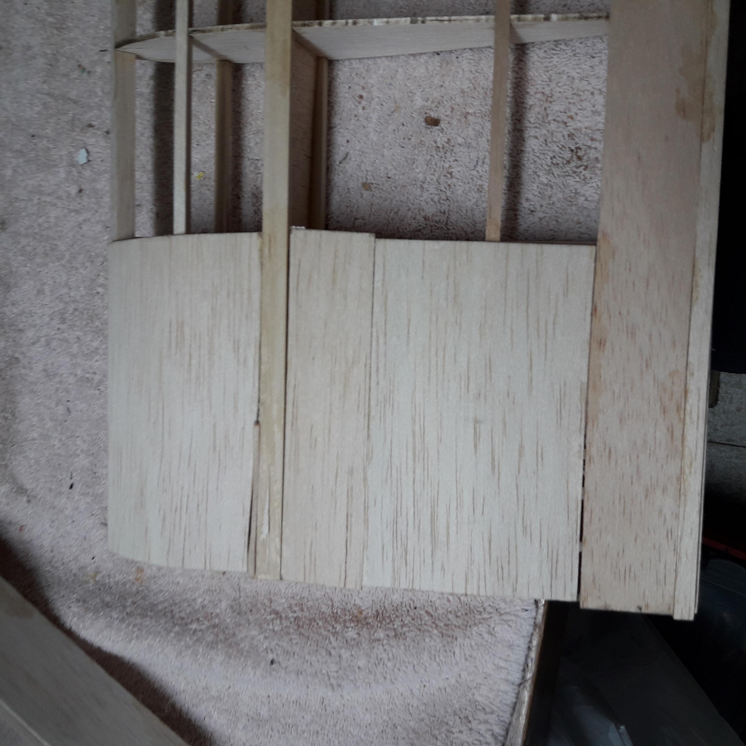

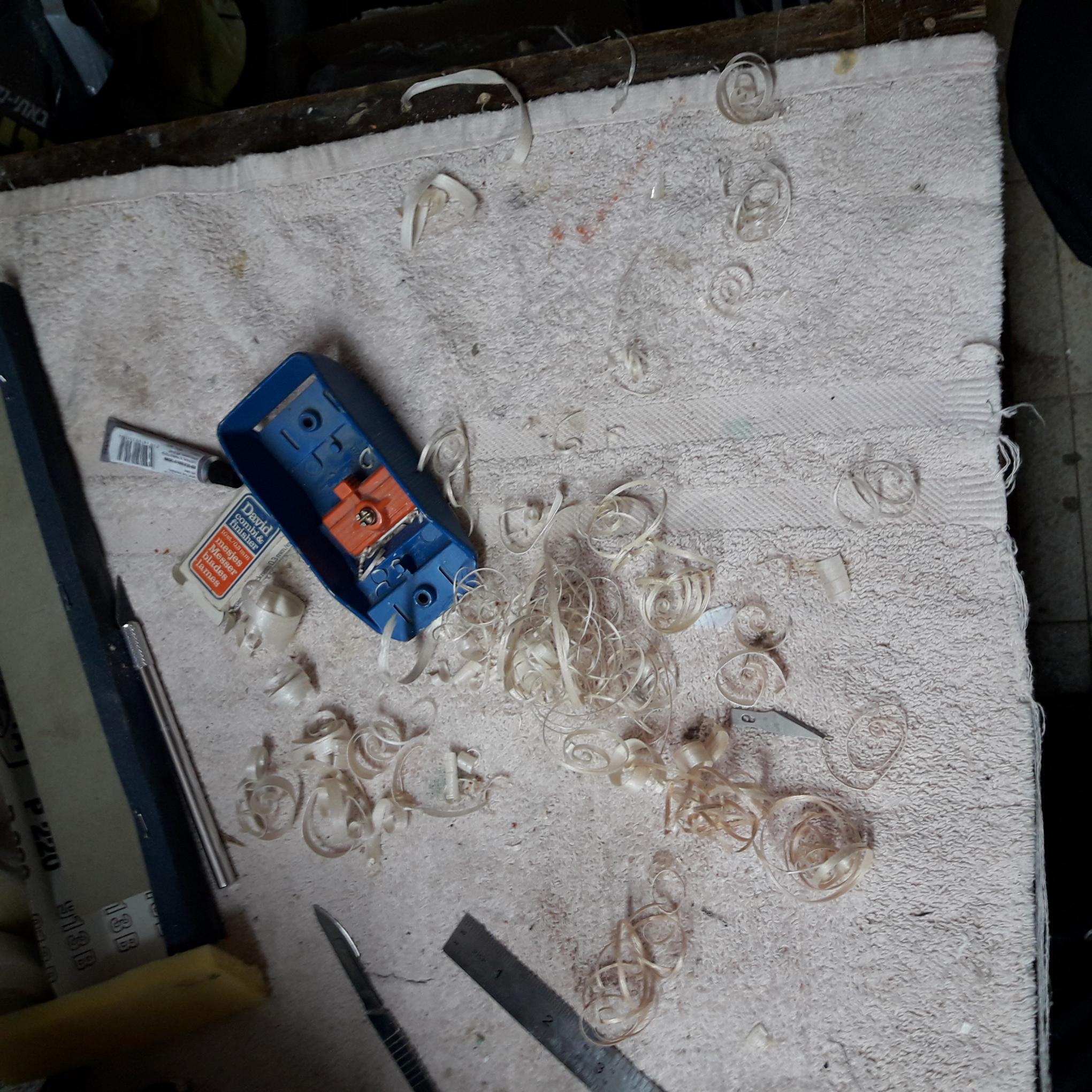

    התקדמתי עם הכנפיים היו כמה שגיאות מחוסר נסיון אבל תיקנתי
    נכון תלתלים יפים

    השימוש במקצועית מיועד להסרת כמות גדולה של חומר, עץ בלזה במקרה שלנו. זה שהשתמשת במקצועית, משמעו שהיו לך עודפים מיותרים. ככלל, עדיף ללטש עם בלוק ליטוש ובד שמיר בגרעין 80 להתחלה ו-120 בהמשך, עד לקבלת שטח חלק.
    בכל מקרה, יפה.
    והערה לגבי הצילום. על מנת להציג את התמונה בצורה מובנת, צלם את הנושא (הכנף במקרה זה) כשהוא מונח במצבו הטבעי על השולחן. הכל יהיה הרבה יותר ברור.
