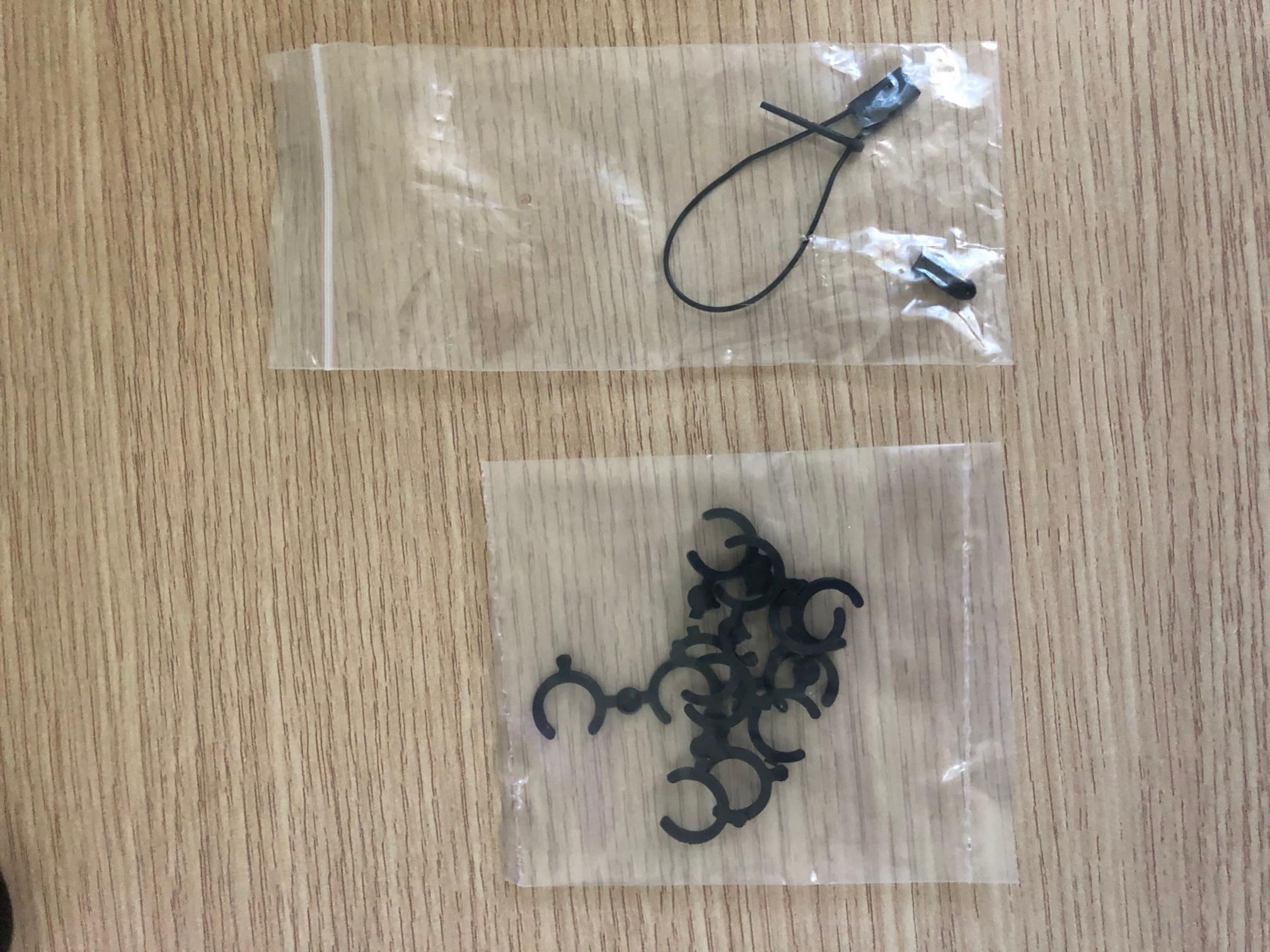

    7. יחד עם הרכב הגיעו גם החלקים שבתמונה - למה הם?

    י. בשקית העליונה בתמונה שלך יש מחבר המשמש לכיול בין המשדר למקלט...כרגע אין צורך לשימוש בו
    בשקית התחתונה אלו ספייסרים המשמשים להקשחת הקפיצים של הבולמים...לא נראה לי שצריך להשתמש בהם כרגע
