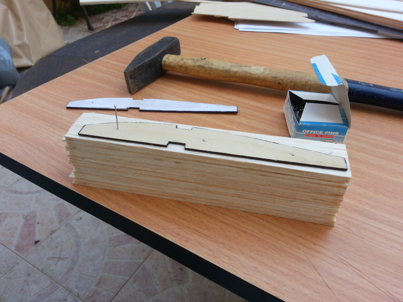

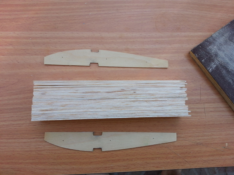

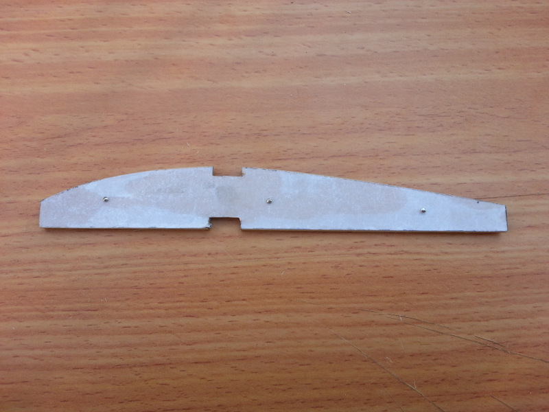

    התחלתי ביצירת שבלונה לפרופיל מדיקט

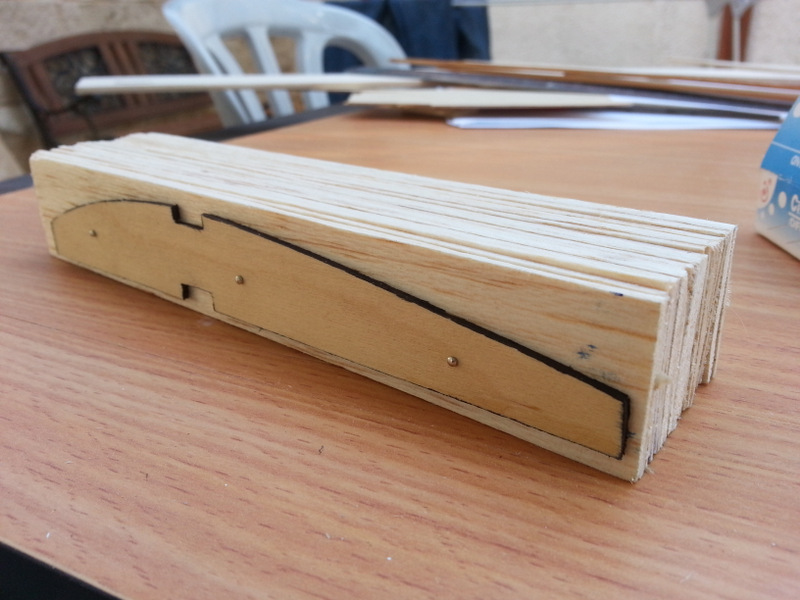

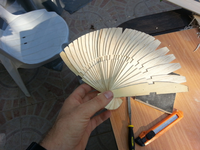

    לאחר מכן חתכתי לוחות בלזה למלבנים והכנתי חבילות בעזרת השבלונות

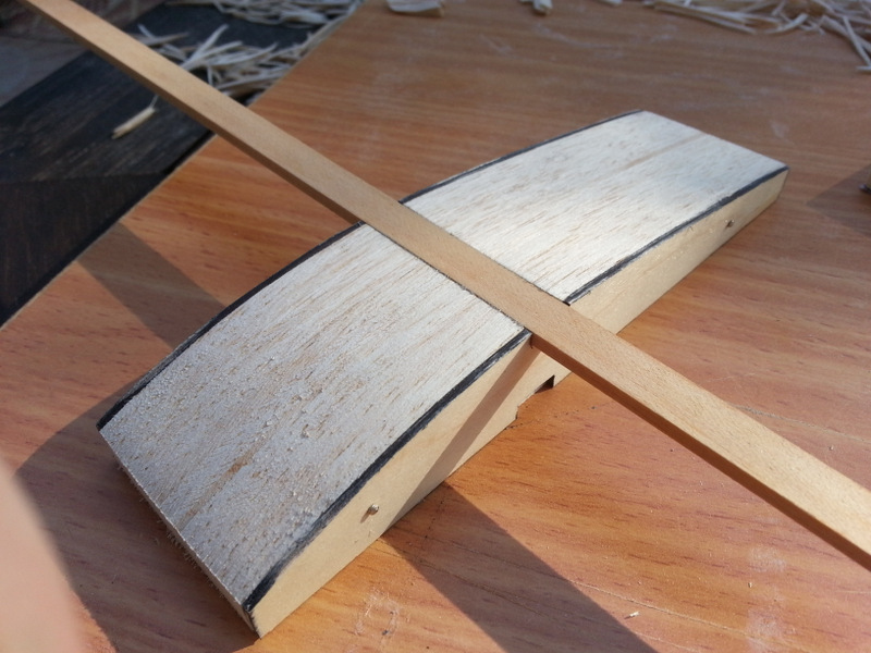

    שיוף החבילה והתאמת החריץ לקורה
    והתוצאה:

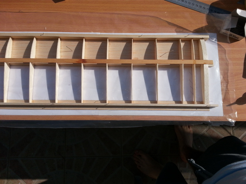

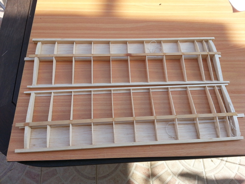

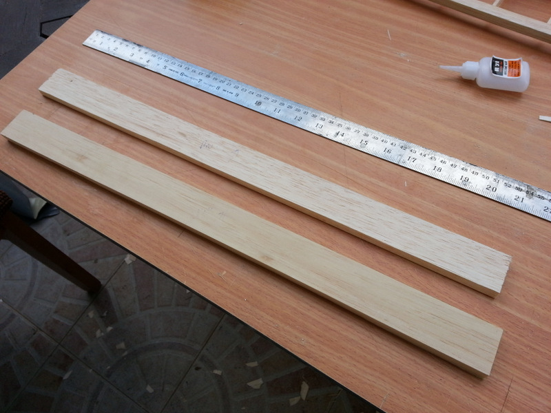

    לאחר מכן שרטטתי על דף את מבנה הכנף, חתכתי קורות שישמשו שפת התקפה וזרימה והתאמתי לוחות שישמשו כחלק התחתון של ה-D-BOX
    קיבעתי הכל בעזרת סיכות למשטח והתחלתי להציב את הפרופילים ע"פ השרטוט

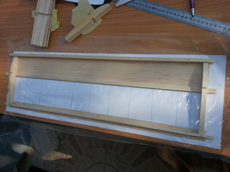

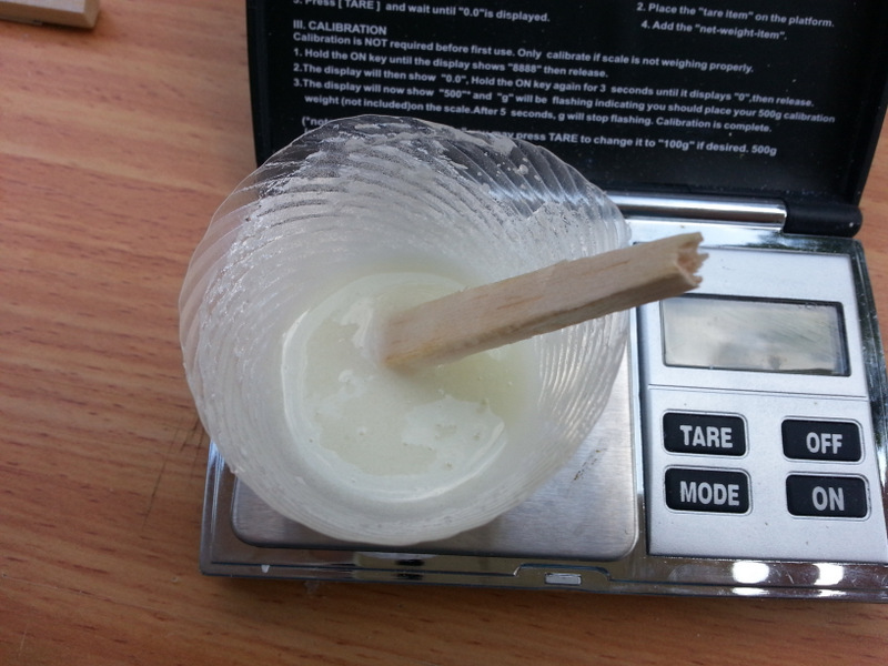

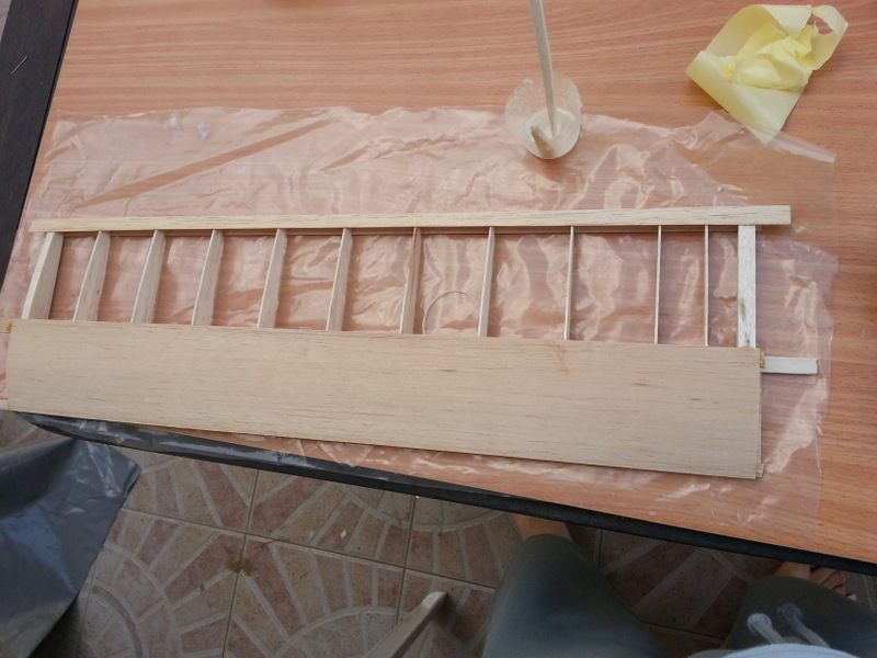

    עכשיו הגיע החלק הכייפי של סגירת הD-BOX
    מכיוון שנגמר לי האפוקסי המבני ערבבתי אפוקסי 5052 עם קצת ארוסיל.
    לאחר שמרחתי את הדבק על הפרופילים והמסגרת הנחתי את הכיסוי, קיבעתי באמצעות שתי טיפות דבק מהיר בקצוות
    ובאמצעות מסקינגטייפ הצמדתי את הכיסוי. למרות שזו לא שיטה מומלצת והשתמשתי בה רק בגלל עצלנות יצא מושלם.

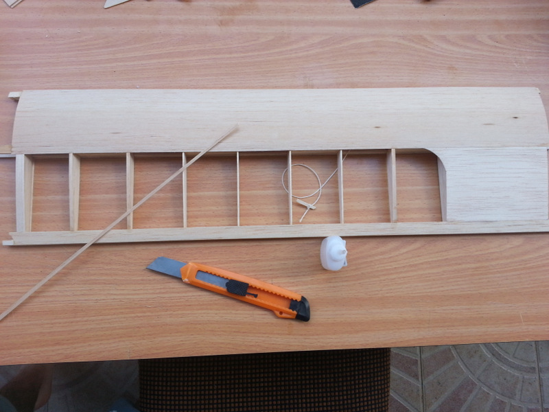

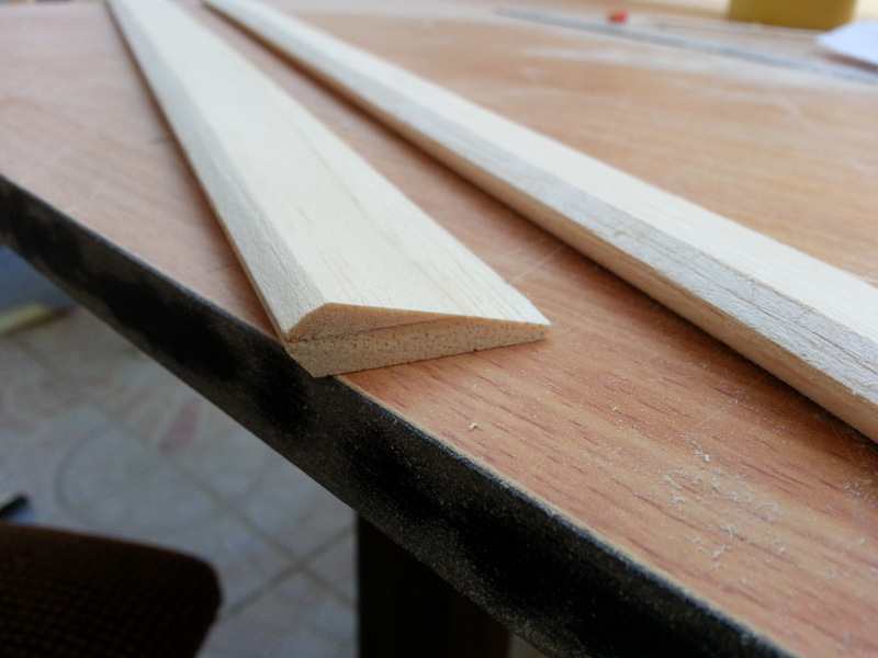

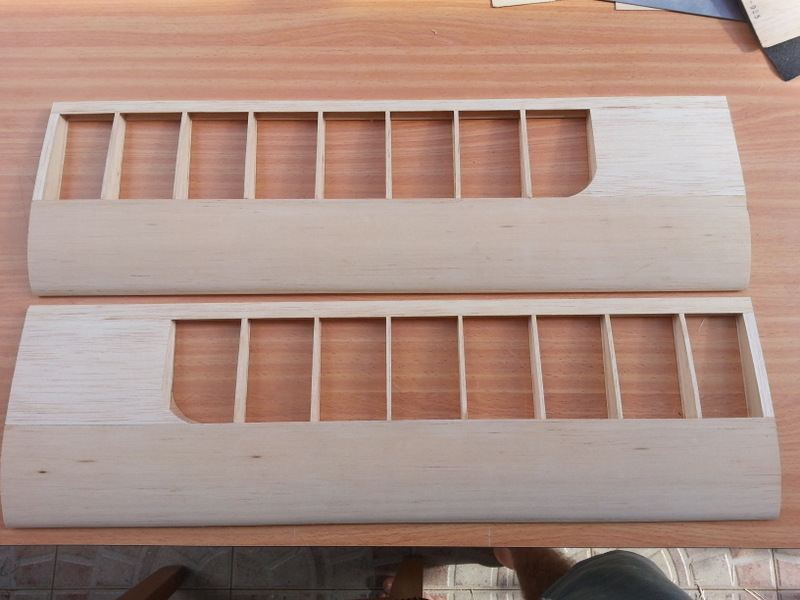

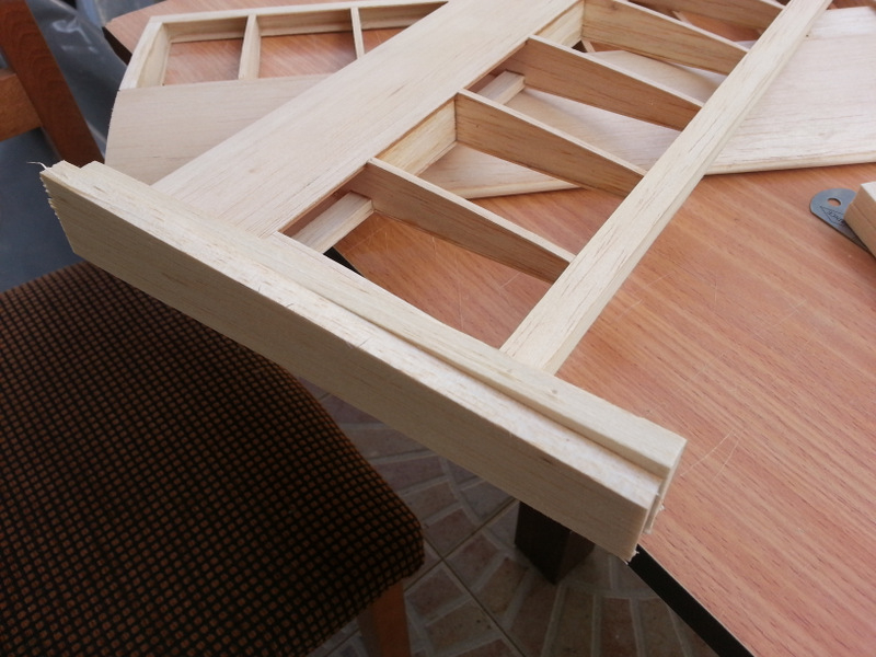

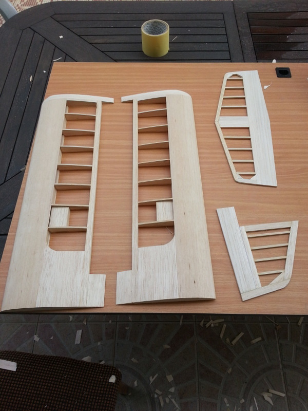

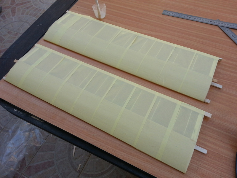

    לאחר שהכנף התייבשה סיימתי את שאר כיסויי הבלזה ושמתי קפסטריפים מבלזה על הפרופילים כד להשוות אותם לגובה של הדי בוקס והשפת זרימה.
    בנוסף, שייפתי את שפת ההתקפה והזרימה והדבקתי בלוקים של בלזה ליצירת הטיפים
    ולאחר עוד כמה דברים קטנים:
    הגיע הזמן של יצירת המאזנות.
    לפני שיוף:
    ואחרי:

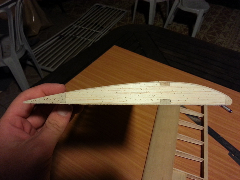

    לפני הדבקת שני חצאי הכנף שייפתי את החצאים לזווית קטנה יחסית כדי לאפשר גם אווירובטיקה קלה.
    ניתן לראות את צורת הפרופיל ומבנה הכנף

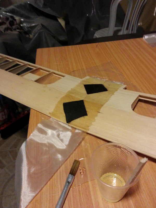

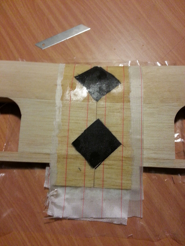

    להדבקת החצאים שוב השתמשתי באפוקסי 5052 ובחרתי לשים 2 שכבות בד פיבר 50 גר'
    מתחת לפיבר הנחתי חתיכות קרבון בחלק העליון והתחתון של הכנף לטובת חיזוק נוסף של מיקום הברגי כנף.
    על הפיבר הנחתי בד קילוף שיספוג את העודפים של הדבק ויקל עלי בשיוף והחלקת הבדים לאחר הייבוש.

    כשאתה בונה כנף עם פרופיל אחיד, שיטת השיוף עם שבלונות בחבילה, היא השיטה הכי ארוכה, הכי קשה ולא מספיק מדוייקת.
    עדיף לייצר שבלונה אחת מדיקט תעופתי ופשוט בעזרתה לחתוך בעזרת סקאלפל (ולא שום סכין אחר) את הפרופילים. זה יקח לך 5 דקות לטיסן כזה (מנסיון רב ביותר)
    כשאתה בונה D BOX בטיסן קטן כזה, אין ממש צורך בקורות האורך בכנף, אבל יש צורך בסגירה נכונה של הD BOX , משמע, עם כיוון סיבים אנכיים ולא אופקיים כפי שעשית. כיוון סיבים אופקיים מקטין בצורה משמעותית את מומנט האינרציה ולא תורם מספיק לחוזק הכנף לכפיפה
    הדבקת טיסן כזה עם אפוקסי לפרופילים זה משקל מיותר ותהליך מסורבל ולא תורם מאומה לחוזק. הדבק הנכון והטוב ביותר זה דבק אצטון, ובחוסר ברירה דבק אליפטי שאני ממש לא אוהב, אבל מדביק היטב
    מכיר את השיטה. בהחלט יכולה לחסוך זמן. משום מה לא חשבתי עליה
    לא כל כך מסכים, לפי דעתי טיסן עם מוטת כנף של 1.2 מטר בהחלט צריך קורות אופקיות בכנף. את החציצים הוספתי בכיוון סיבים שוכב בטעות. בכל מקרה -הכנף יצאה חזקה בטירוף גם לפיתול וגם לכפיפה
    מסכים בהחלט! לצערי מה שעמד לרשותי זה רק האפוקסי

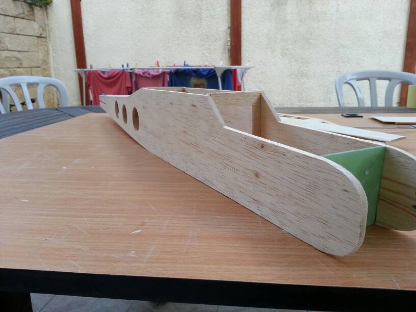

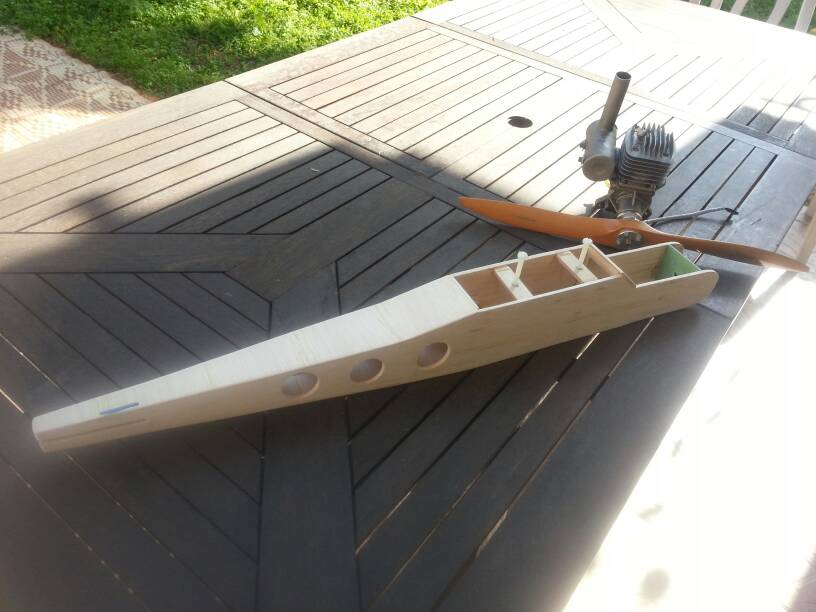

    בינתיים הספקתי להתחיל לבנות את הגוף

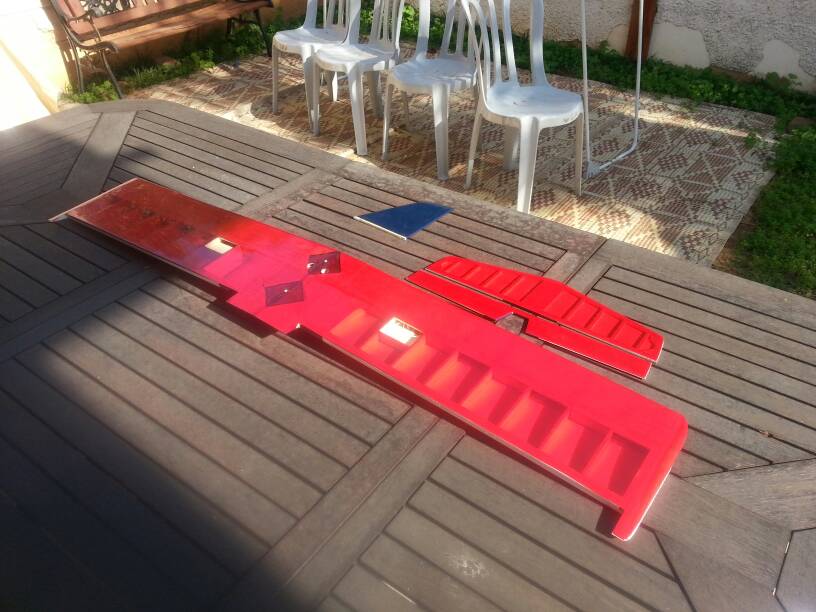

    ברירת מחדל Re: טריינר בלזה קטן
    התחלתי בתהליך הציפוי..
    וכאן ניתן לראות את הגוף גמור ומוכן לציפוי ליד המנוע המיועד (נראה לי שטעיתי טיפה במדידה )
    הוספתי תושבות לברגים של הכנף, תושבת לסרוואים, תושבת כן נסע ותושבת לסוללה..
    מקווה בשבת הבאה טסטפלייט
    Sent from my GT-I9300 using Tapatalk 2

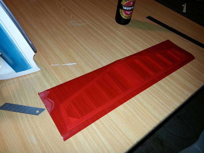

    אהלן,
    נראה לי שאני חייב לכם איזה עדכון קטן.

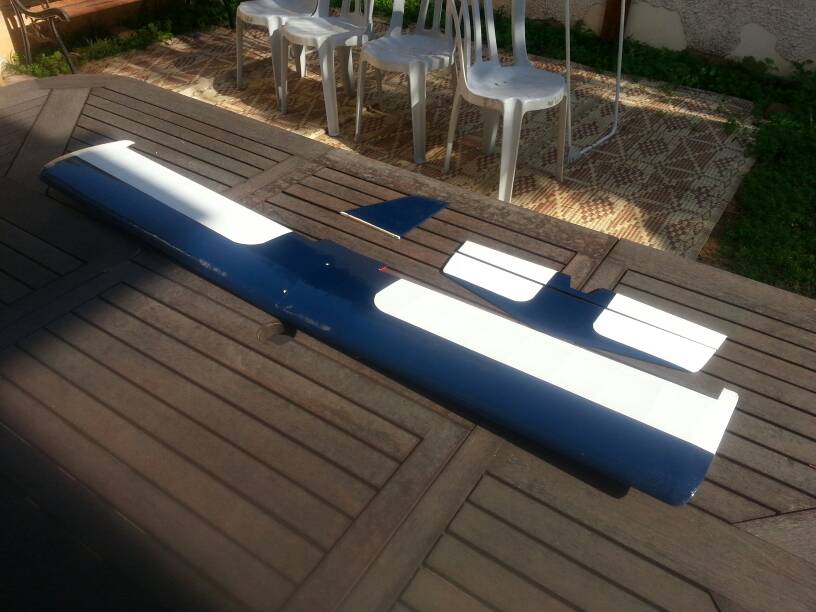

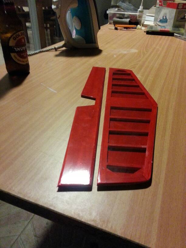

    שבוע שעבר היה לי טיפה זמן פנוי וסוף סוף בעזרת לא מעט קומבינות וקיצורי דרך (בסכמה של הציפוי לדוגמה) סיימתי את הטיסן.
    ביום שישי שעבר הוא עבר טסטפלייט והטיסן פשוט טס מעולה! יציב אבל עדיין אווירובטי יחסית, מלא כוח ואפילו המשקל יצא טוב יותר משתכננתי.. הוא שוקל קצת פחות מ900 גרם כולל סוללה!
    הוא נוחת במהירות איטית ביותר וזה פשוט חוויה.
    כל הטיסן כולו עשוי משאריות בלזה וציפוי שהיה לי בבית ולא הוצאתי אפילו שקל על הטיסן... גם את הסטאפ הרכבתי מציוד שישב בבית... את הכן נסע הקדמי בניתי מפלטת אלומניום דקה וזה רך מדי.. מקווה למצוא בקרוב זמן כדי לבנות כן נסע רציני מקרבון.
    תמונות נוספטת בתקווה יהיו אחרי הטיסות בשבת הקרובה
