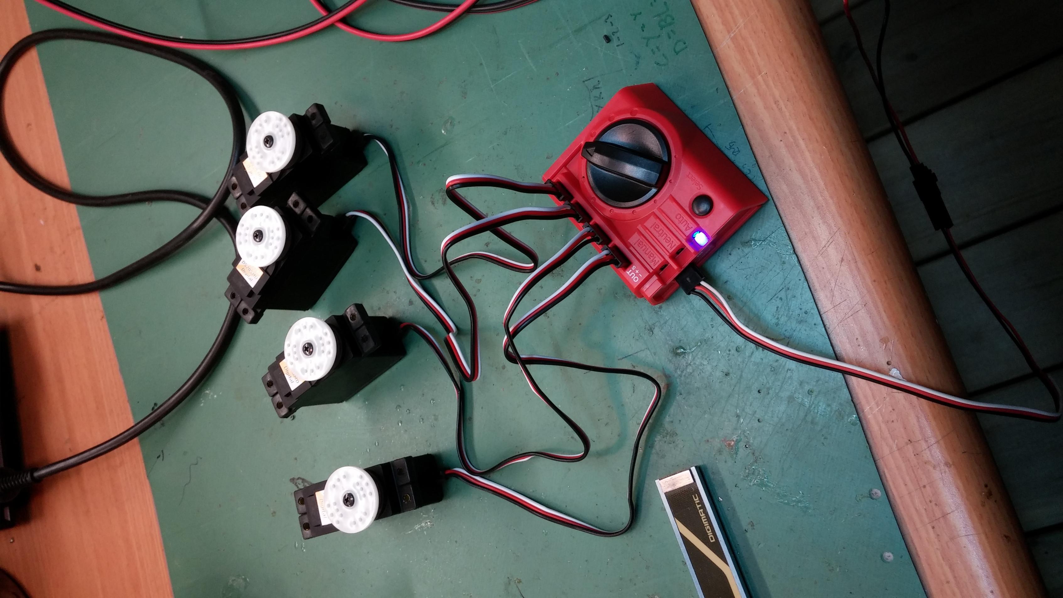

    חיברתי אותם לספק כוח שיש לו מדידת זרם, רוב הסרבויים עובדים בסביבות 250 מיליאמפר.
    מצאתי שאחד מהם קופץ ל1.2 אמפר בסוף מהלך לאותו ערך PWM כמו האחרים:

    אם אני מבין נכון מדדת אותם בלי עומס, וכנראה סרוואו אחד (זה של ה1.2) מגיע למגבלה הפיזית של המהלך ואז הוא מושך 1.2, כנראה לא עבר QA כמו שצריך.
    תבדוק מה צריכת הזרם של האחרים כאשר את קובע ערך מסויים ואז מנסה לסובב עם היד (רק לא לשבור להם את גלגלי השיניים), לדעתי גם הם יגיעו לאזור ה 1.2 אמפר.
