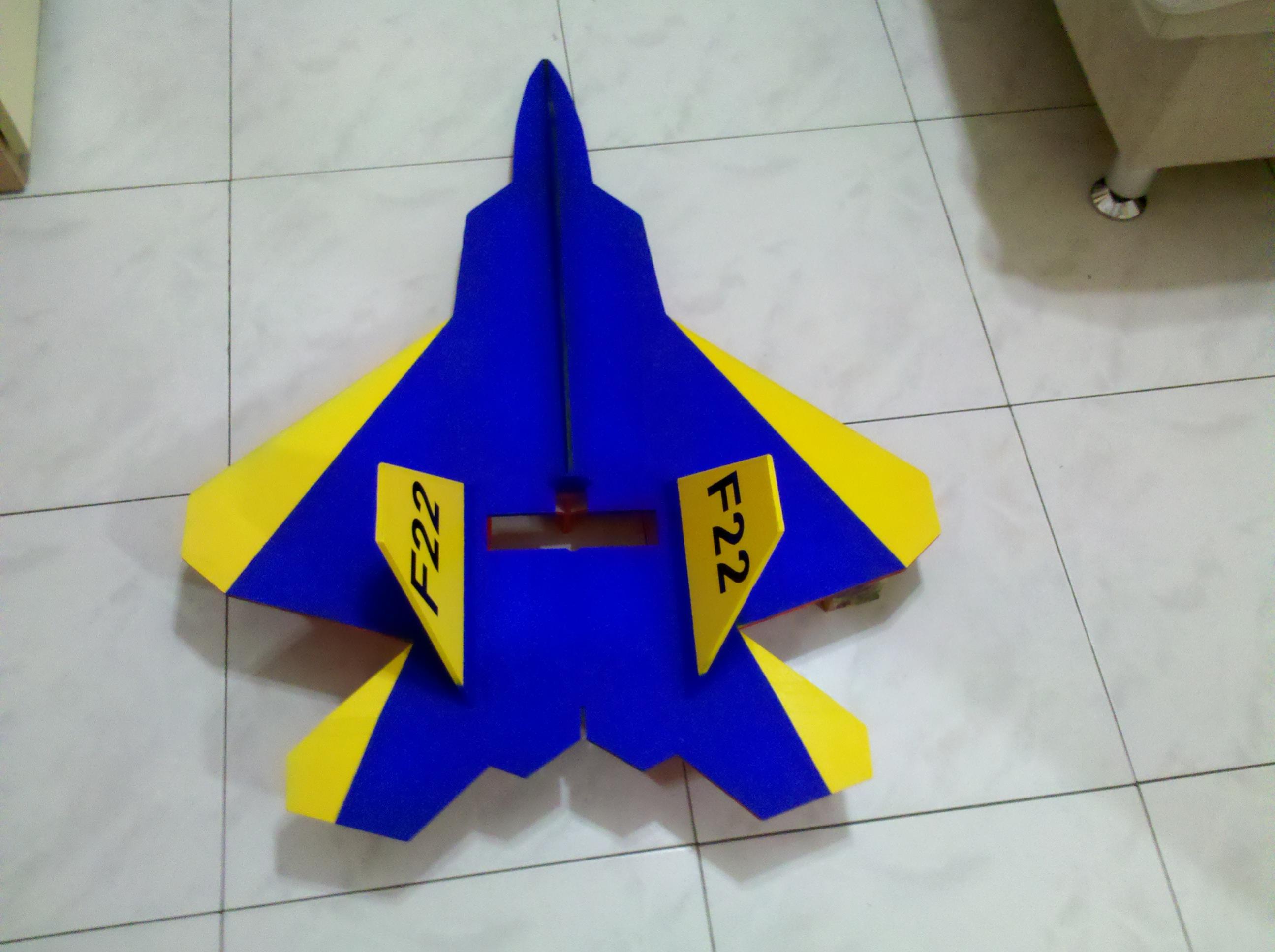

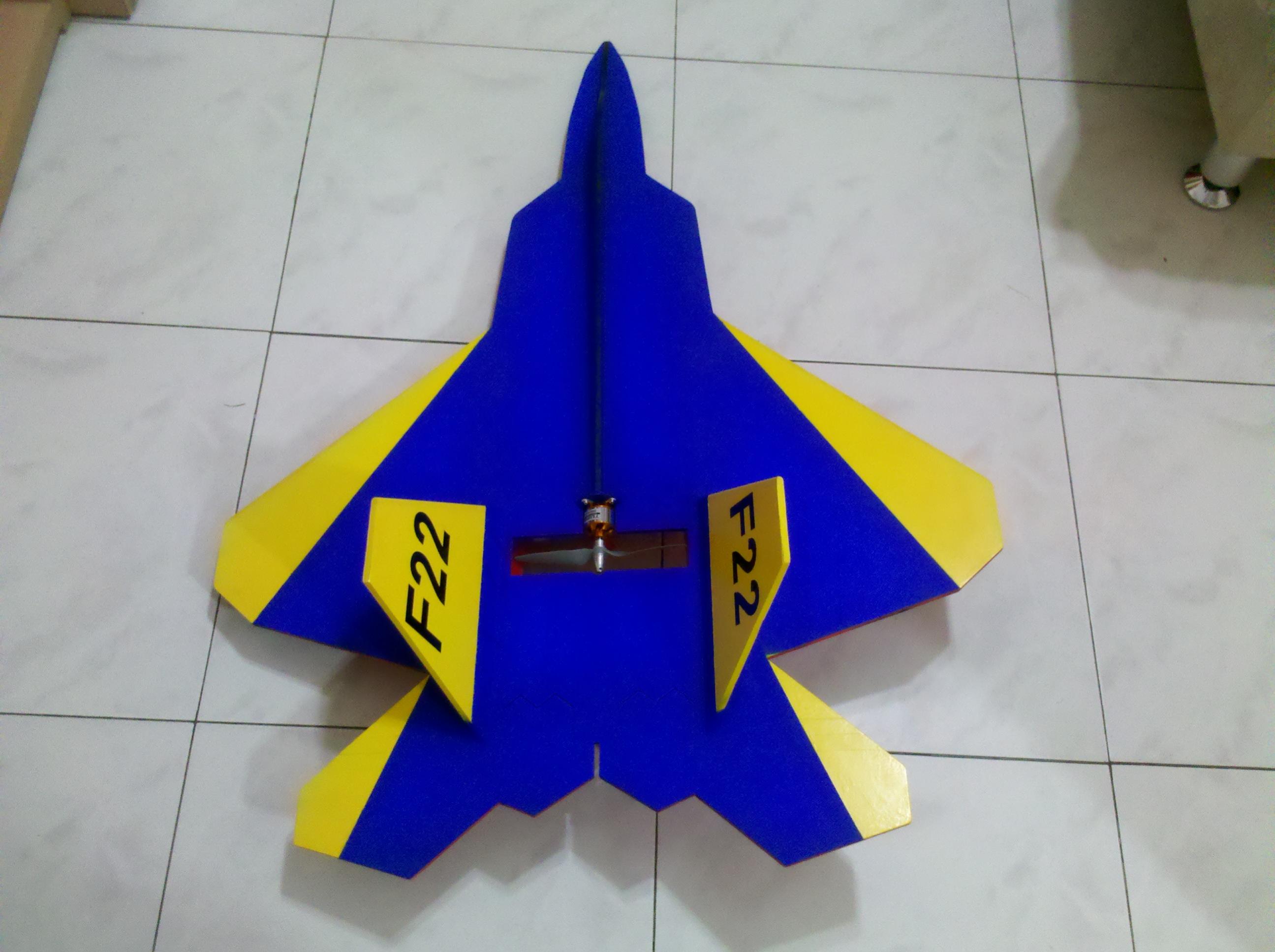

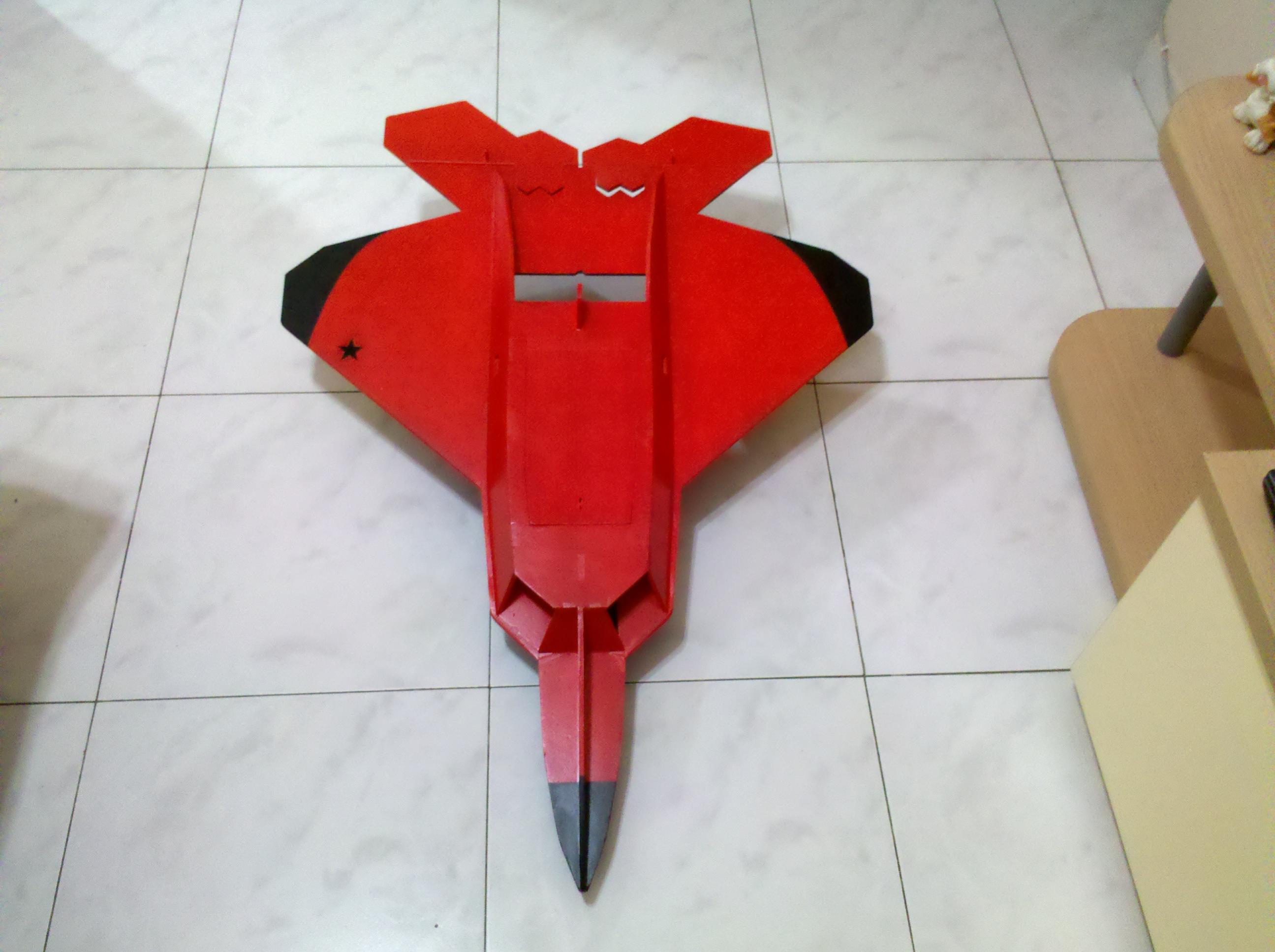

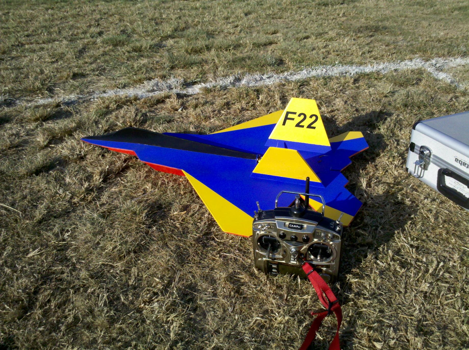

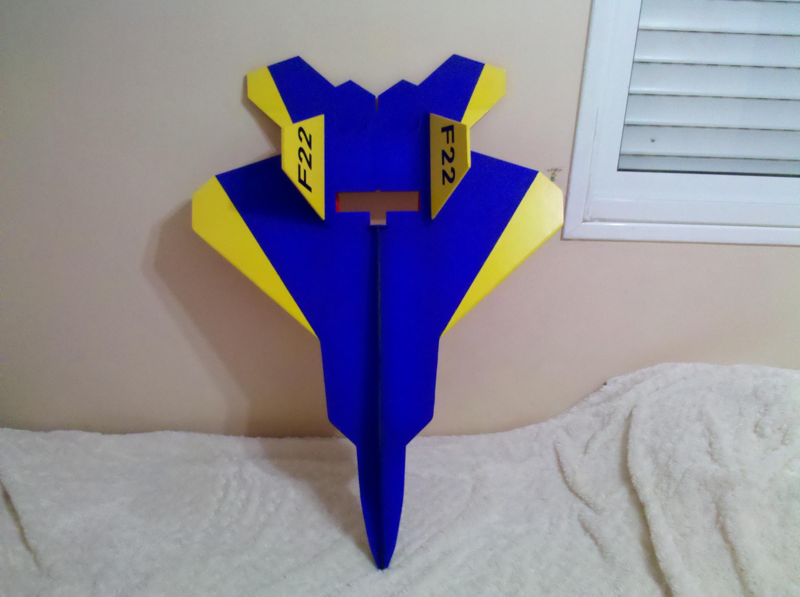

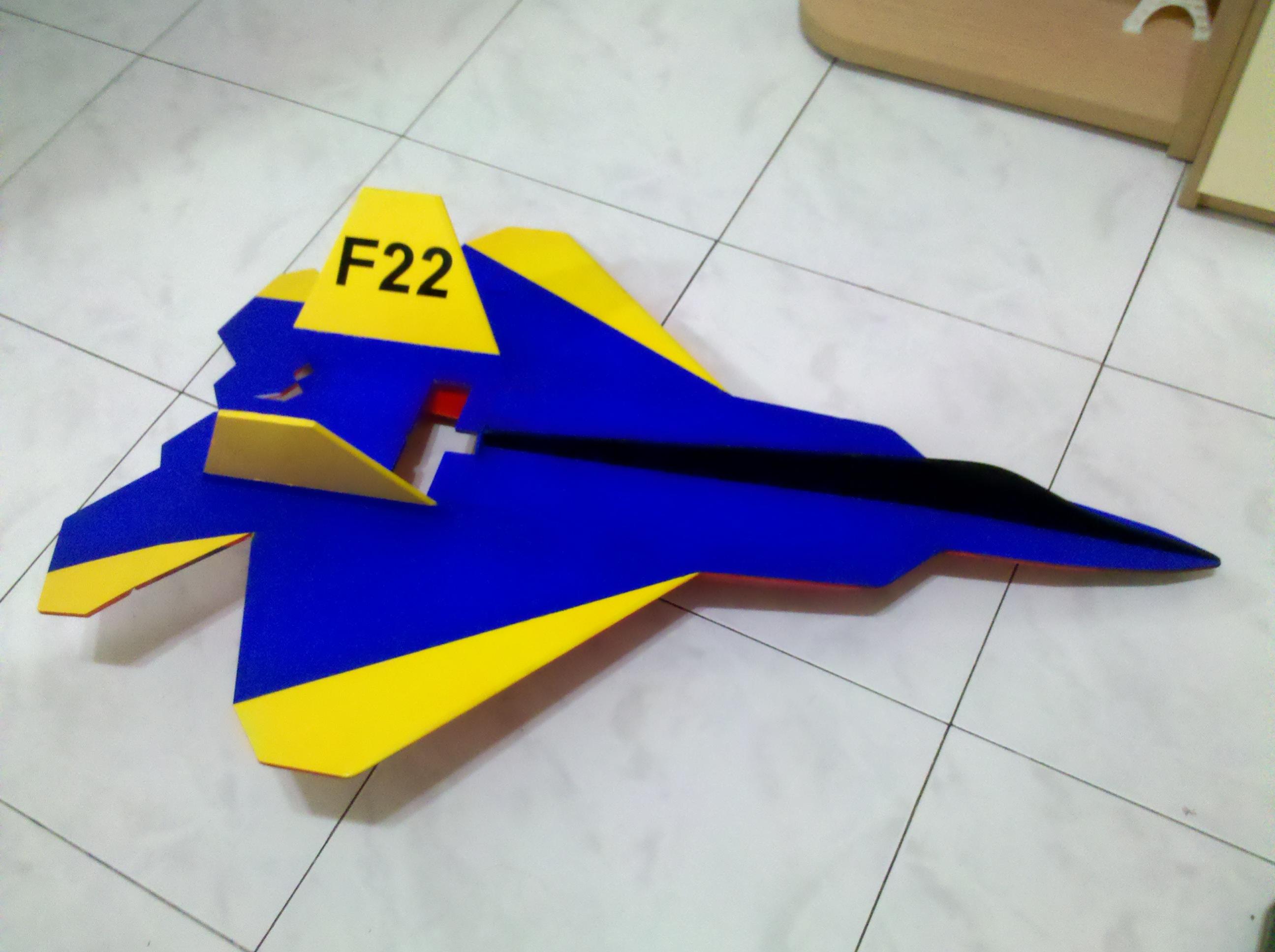

    הי אמנון
    אני בניתי טיסן שלם מקאפה ,ואת הכל הדבקתי עם דבק נגרים הצהוב ( אליפטי ) מוכרים בהום סנטר.
    יצא ממש מעולה ,קל לשימוש והדבקה מאוד חזקה עם תוספת משקל מיזערית.
    רק את תושבת המנוע הדבקתי עם אפוקסי.
    הטיסן כבר טס כמעט שנתיים ללא כל תקלה
    בהצלחה
    קובי

    דבק אליפטי לא מדביק חומרים פלסטיים, הוא נתפס רק לקרטון של הקאפה
    ואצלך הוא חי שנתיים כי אתה מטיס טוב ונוחת טוב (ראיתי אותך מטיס)
    זה אולי נותן תחושה של הדבקה, אבל זו לא הדבקה נכונה כלל אלא סוג של היצמדות לפני השטח בגלל אנדרקאטים
    אם היית בונה את אותו טיסן בדיוק ובאפוקסי, היה שוקל בדיוק אותו דבר (בהנחה שאתה יודע לעבוד וגם את זה ראיתי) רק היה חזק פי כמה
    כמו כן יש גם את עניין המבנה. לכל טיסן המבנה שלו. את הפרפר לא ניתן להדביק באליפטי בכלל מהרבה סיבות ולא אכתוב כאן הרצאה על הנושא, אבל יש מקומות בטיסן שממילא רק אפוקסי ידביק אז למה לא הכל?
