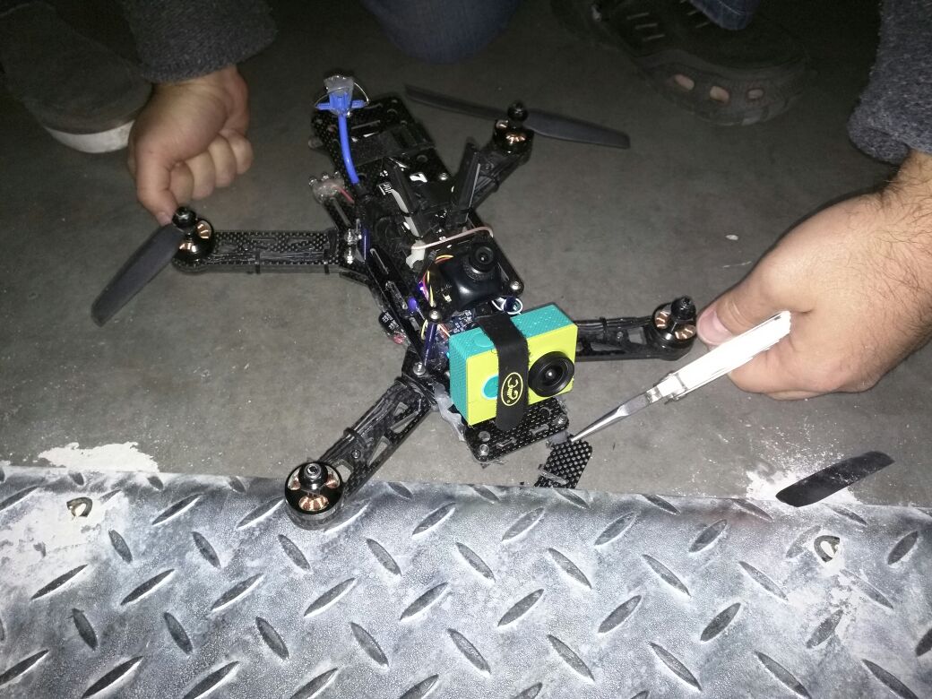

    לפני:

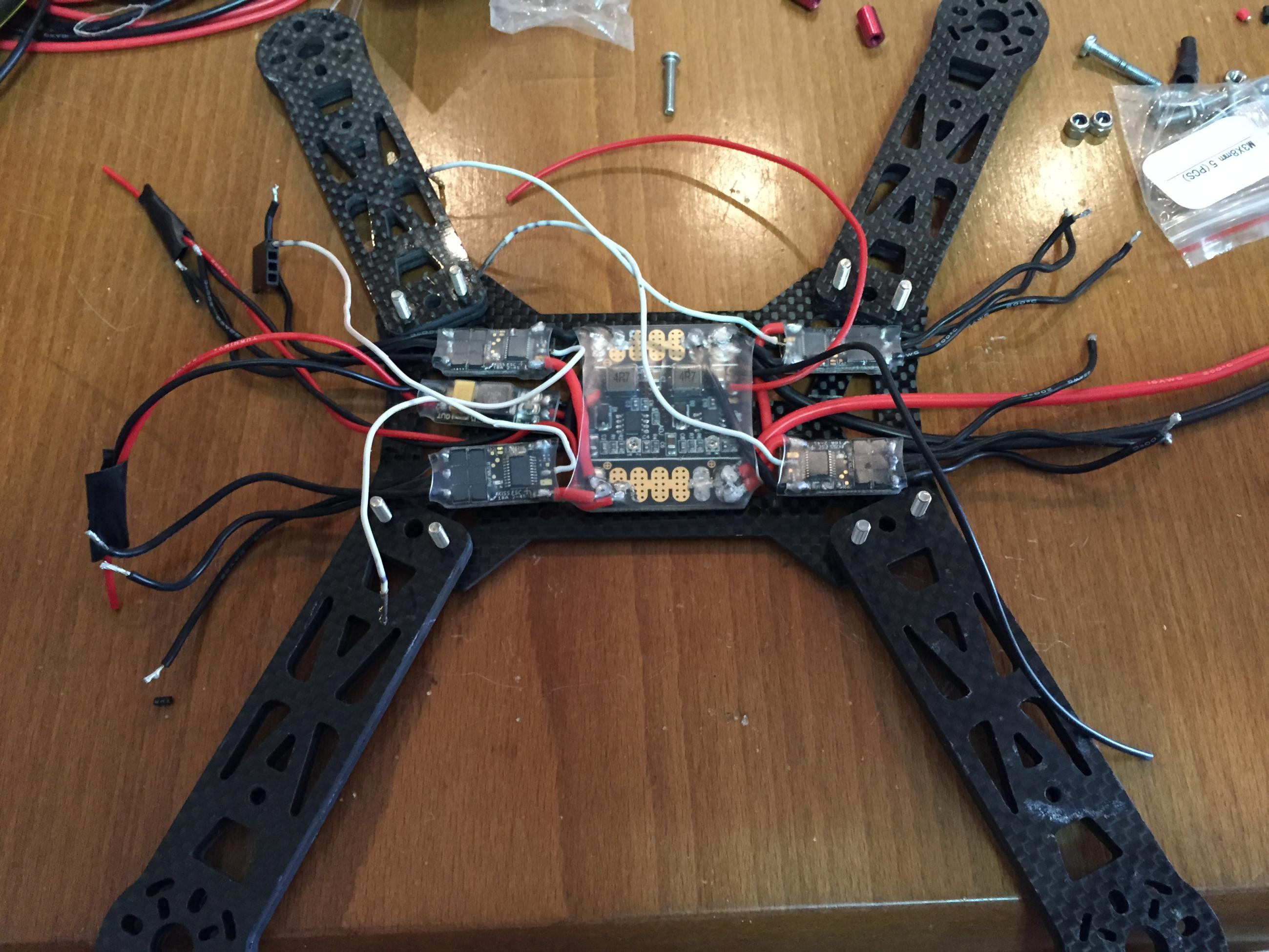

    התחלתי בלנסות "רק" לסדר את השינויים, הגעתי מהר מאד לזה:

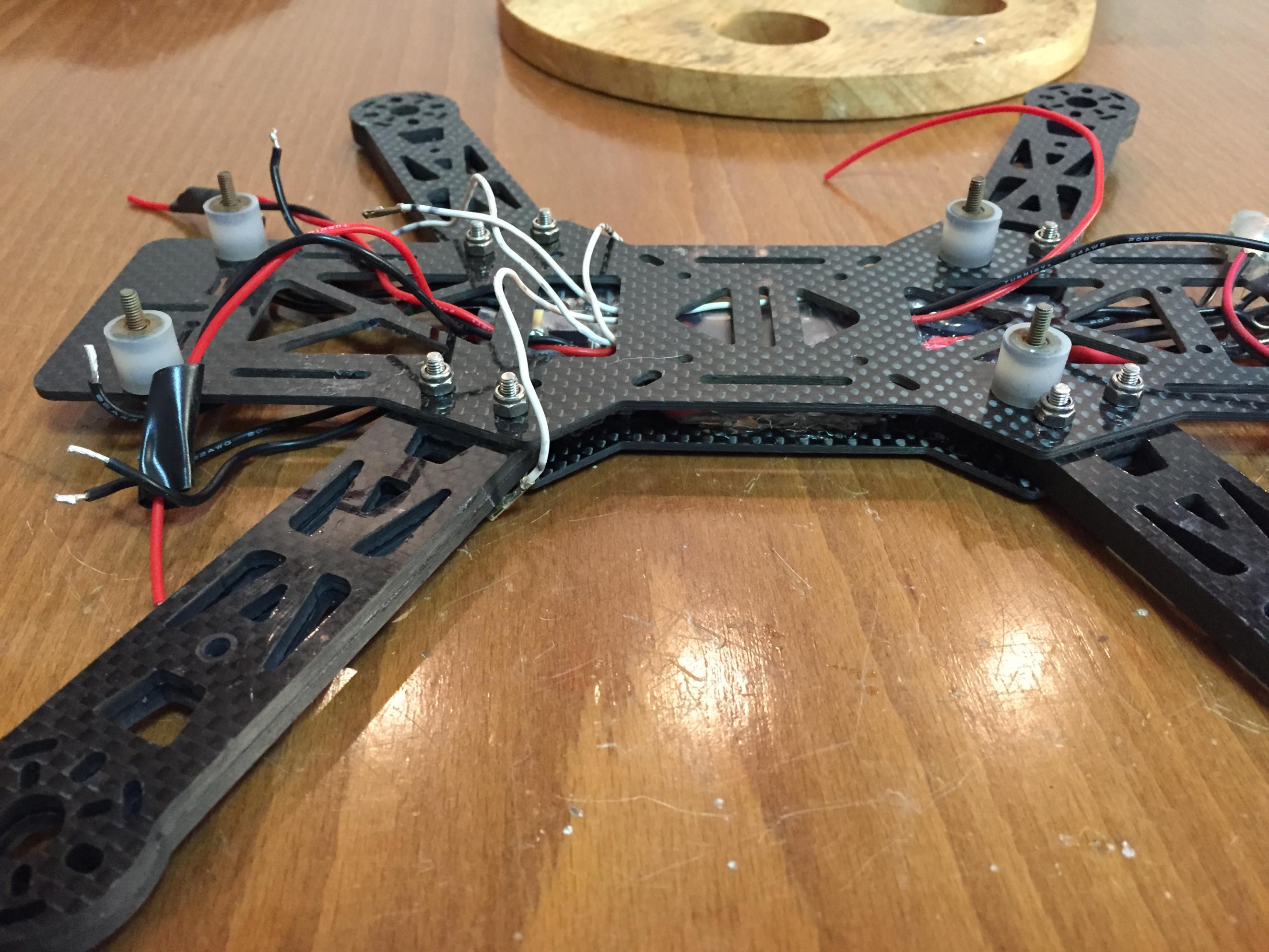

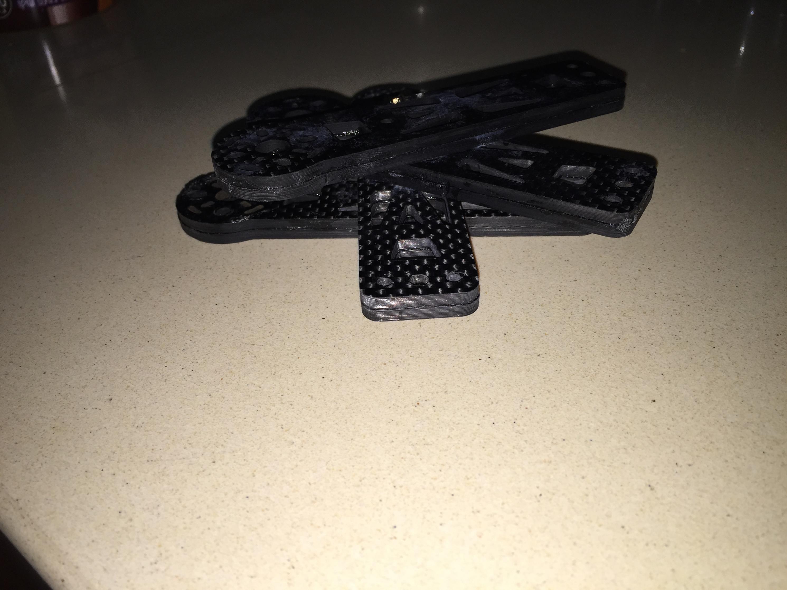

    הדבקת הזרועות הכפולות עם סופר גלו מדיום:

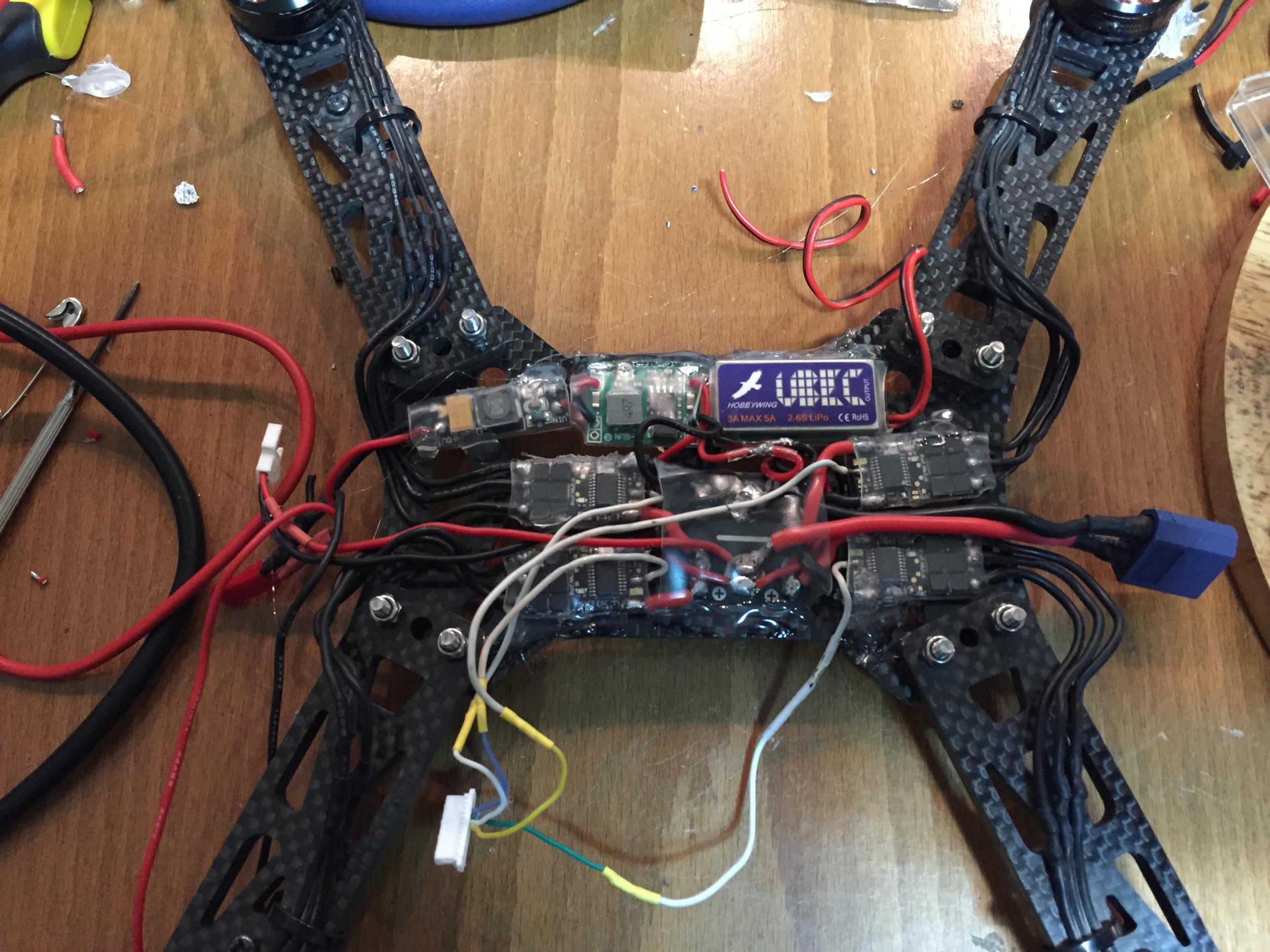

    קומה תחתונה,
    בקומה התחתונה יושבים להם ביחד: 4 בקרי קיס קטנטנים, לוח PDB הכולל 2 בקים 3A משתנים, אחד הוגדר על 5V, למעשה 5.3 בערך, זה היה זה או 4.9, השני הוגדר על 9V, קראתי שככב במשדרי וידאו ומצלמות הרגולטורים יתאמצו פחות
    חוץ מהבקרים והבק,
    שמתי פילטר מיקרו L-C לצד ה-9V בשביל לנקות את שידור הוידאו
    נפטרתי גם מהספייסרים, הזרועות הן 6ממ והכל נכנס לא בלחץ למרווח הזה
    ככה זה נראה:
    ועם מכסה:

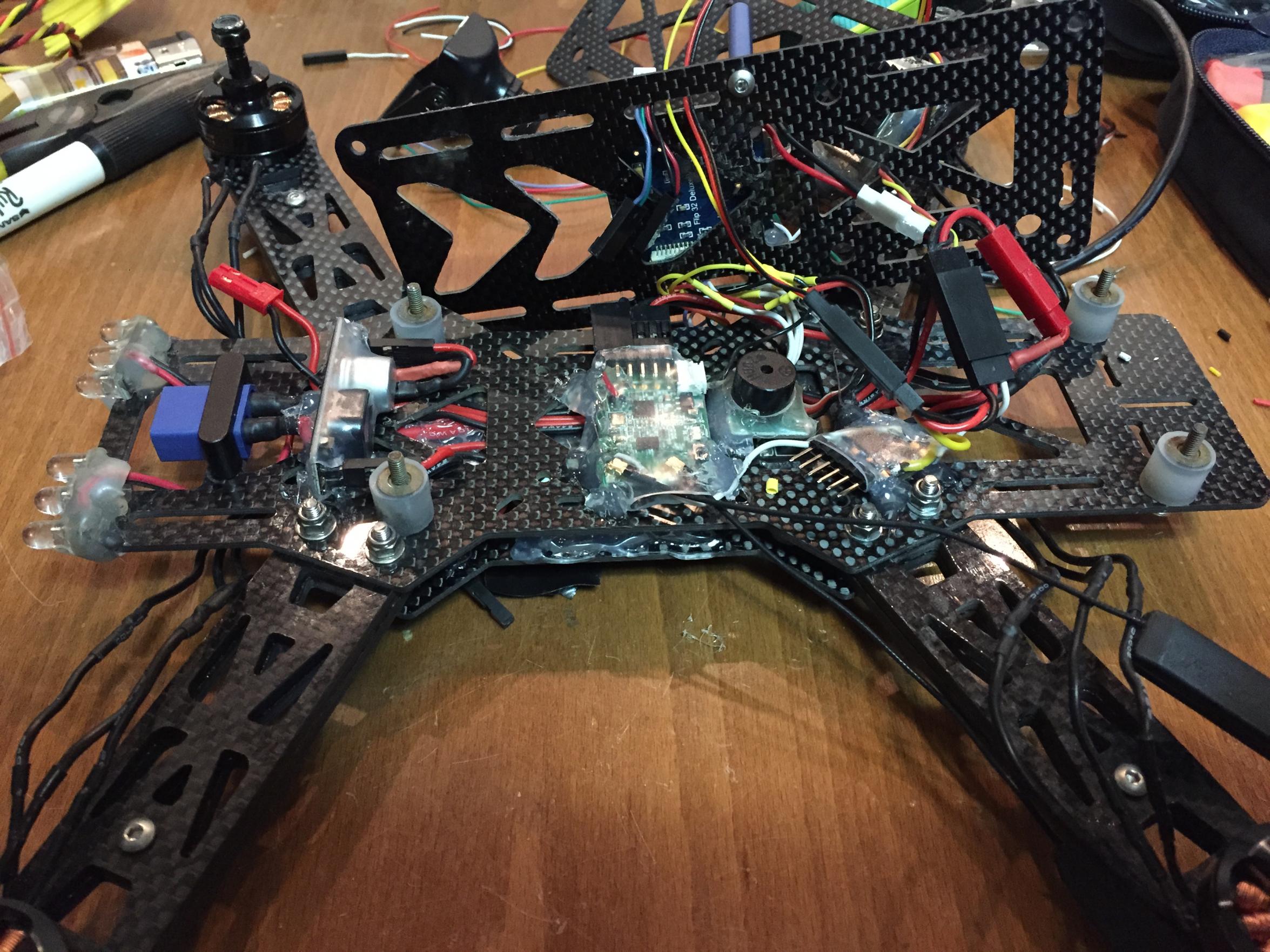

    הקומה האמצעית,
    לשם נכנס המקלט, המיקרו OSD ופילטר מיני (לא מיקרו) L-C ל-5V משם אני אקח יותר מתח והמיקרו הוא לפחות מ-1A, אני מתכנן גם להטעין את המצלמה ממנו (אפשר להטיס בלי בטריה!)
    וגם בובינים מסיליקון ל-Clean/Dirty

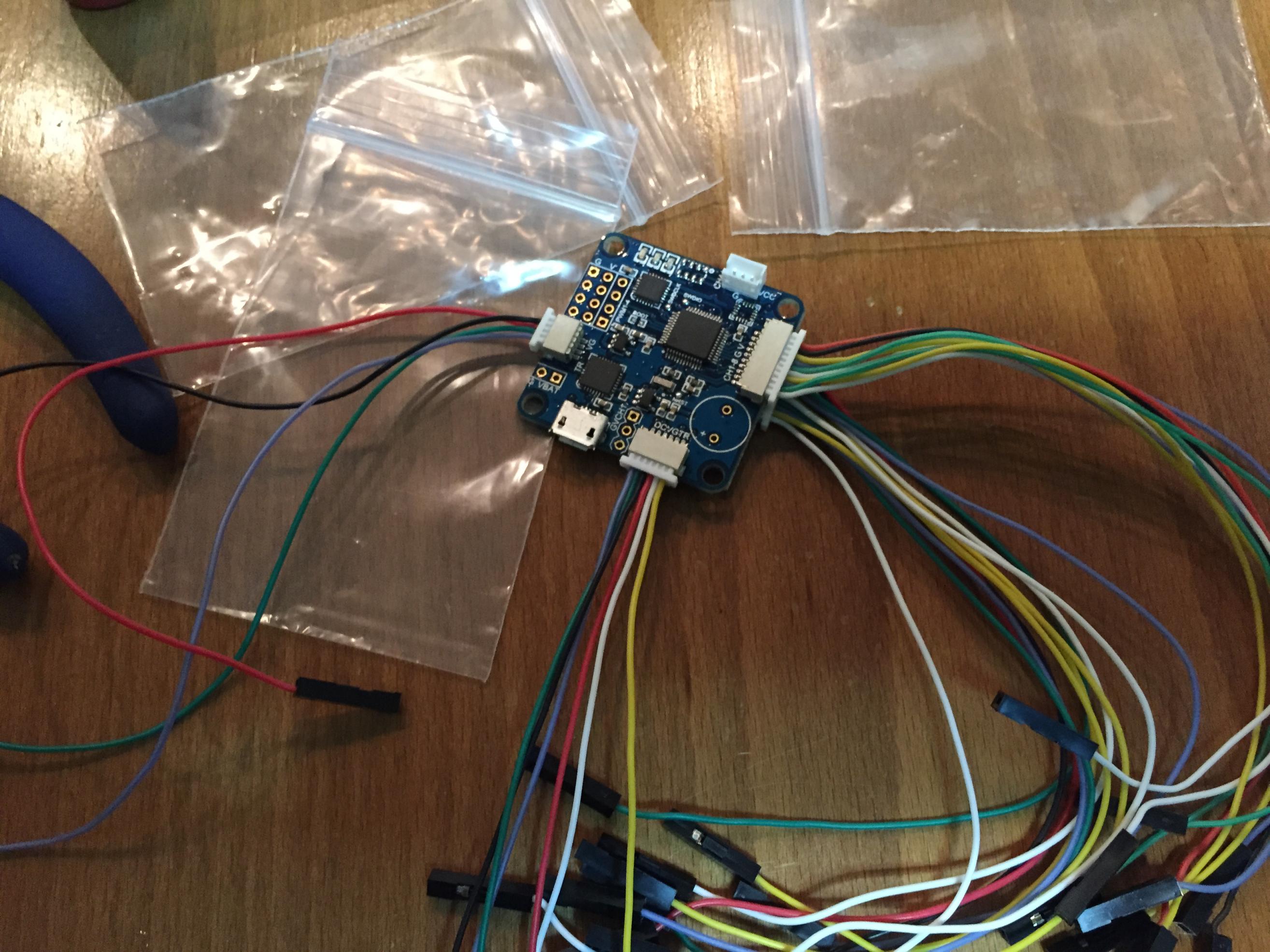

    הבקר טיסה הוחלף ל-Flip32 Delux, חשבתי שיוכל להיות יותר מסודר איתו, וה-OSD הוחלף למיקרו OSD,
    ה-RSSI שלא הצלחתי להפעיל ב-Naze עם SBUS במקביל, עבר ל-OSD (עובד!)
    ה-Flip32 Delux נראה מפחיד עם כל הכבלים מחוברים:

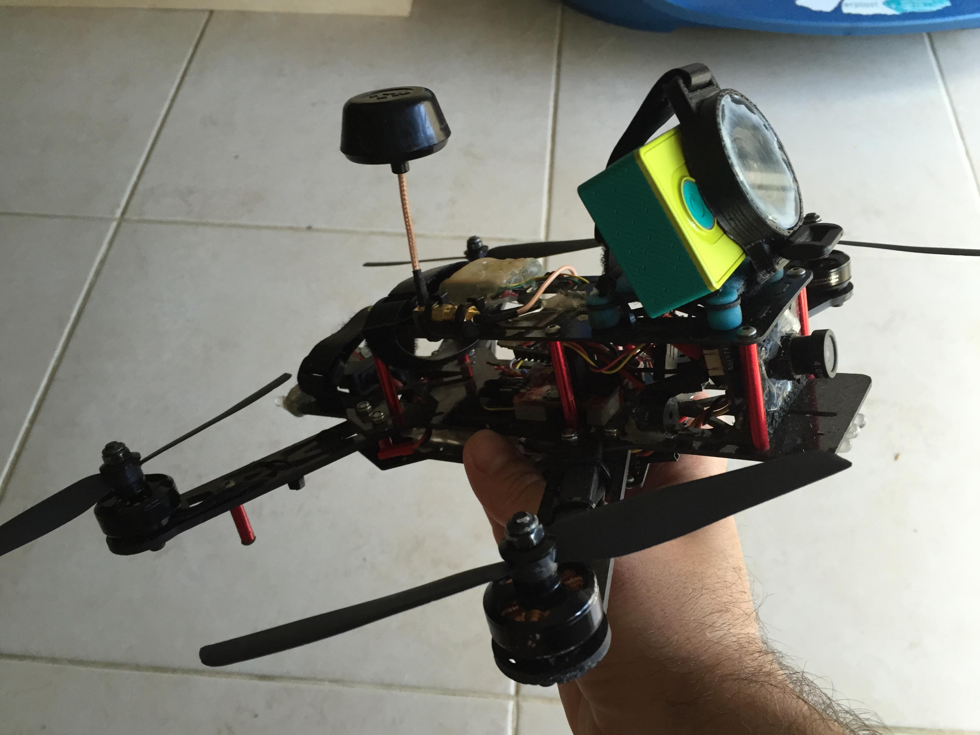

    מחצי מהכבלים נפטרתי והשאר קוצצו למינימום.
    מראה מושלם:
    בגלל ה-Clean/Dirty נוספה פלטה עליונה שנייה למעלה הפוכה בשביל לא להפריע למצלמה ולעזור בתפיסת הבטריה,
    עוד לא רואים את המשדר וידאו המודבק בפלטה העליונה עם גישה מהירה לשינוי תדרים
    ועוד לא דובר על המצלמת Sony 600tvl מיני החדשה שיושבת עכשיו למעלה (קודם הייתה מקדימה)
    זה הכל, רשמים בהמשך.

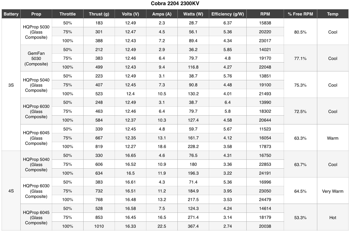

    שי, אפשר לתת 4 תאים לcobra 2300kv?

    כן, אפשר, כנראה לא 6045, וב 6030 לשים לב, אני בונה על 5040 (נמאס לי לשלם על פרופים 6" ששבירים יותר):

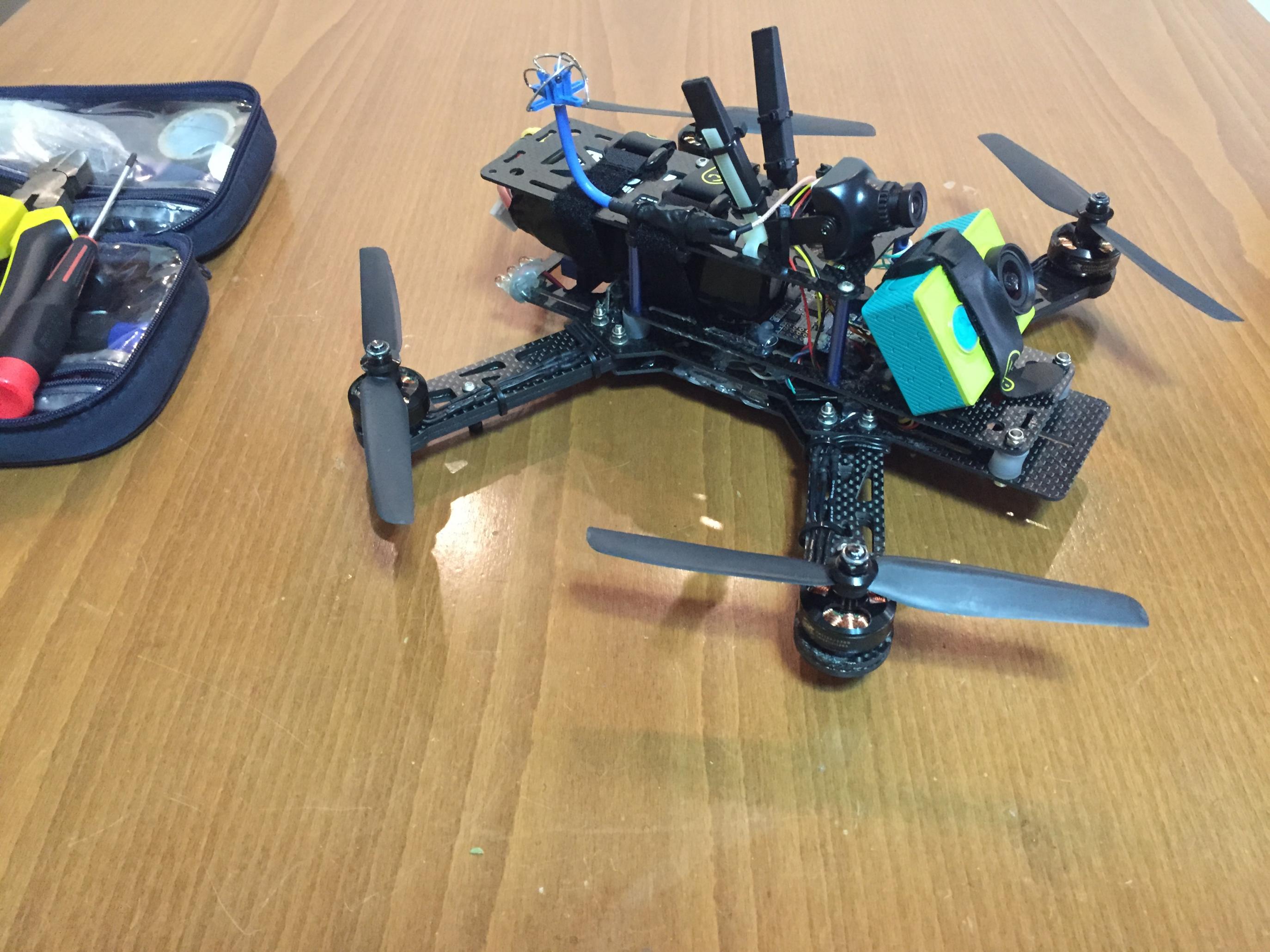

    הזוית במצלמה הזו פחות חשובה כי זה wider angle כ-155 מעלות אז יש הרבה יותר משחק, תראה בתמונה של הלפני, עם הזוית שם הרגשתי שחסר לי עוד זוית בסרטון:
    סרטון לפני השינוי!!!!:
    עשיתי טסט פלייט, יש בעיה חשמלית כלשהי שמאבדים את הוידאו בגללה אז לא היה לי בטחון בכלל ואכן היה נראה במצלמת הטסה ובוידאו המוקלט שהזוית קצת יותר מדי, אבל הטסתי כמו סבתא
    כנראה הבק של ה-5V נותן טיפה פחות מדיי, מזל שהוא משתנה..... עדיין צריך לחפור 3 קומות ו-Heatshrink להגיע אליו.
    אגב, הפרופים 6030 כמעט נוגעים במצלמה, למעשה עשו לה כמה פאנסים בצד אחד (כבוד! ) אחרי נחיתה קשה,
    התמונה של המוצר המוגמר היא עם בטריה 2200 4S אגב , רק מחכה לפרופים 5040 (הזמנתי 30 רביעיות...)

    החשמל היה לי בעייתי עוד לפני הריסוק, הייתי חייב להחליף את הלוח חלוקה עם שני הבקים ליותר טוב,
    עברתי למיקרו לוח חלוקה, בק גדול של V5 עם 3A ובק קטן משתנה ל-9V, הוא אמור להיות גם 3A אבל אני לא מאמין לזה.
    החשמל לפני:
    הריסוק, שהרס את הפלטה האמצעית וכל הבובינים של ה-clean/dirty ולמעשה חייב לבנות שוב (תירוץ להחליף חשמל, כי לעולם לא הייתי סומך עליו אחרי הקאט ללוח שהיה למרות שקרה פעם אחת):
    אחרי:

    תגיד למה הלכת על Flip32 deluxe ולא Flip32 רגיל או naze32?
    והאם Flip32 + deluxe יכול לקבל cleanflight? והאם באמת צריך שמירת גובה במיני?
  16. #14
    Sep 2012
    1,559
    93
    הודה 218 פעמים ב 170 הודעות
    ברירת מחדל תגובה: [שרשור בנייה] (מחדש) Mini FPV Quad Racer Emax250/Night Hawk Full Carbon
    הלכתי על הדלוקס +, קיבלתי דלוקס לא +,
    קרא לזה OCD, פרפקציוניזם.... אני חייב שכל הפיצרים הקיימים יעבדו.
    מתאפק לא לרכוש + ...... לא ממש צריך,
    הדלקוס בתכנה זה בול כמו נייז,
    הייתרון, שיש לו מחברים קטנים מה שנותן בנייה יותר נקייה, מה שכן, הוא ממש מפחיד שמחברים בהתחלה את כל הכבלים בלי אלימיניציה, יש שם כמה כפילויות אז אפשר לבחור מה יותר נוח:
