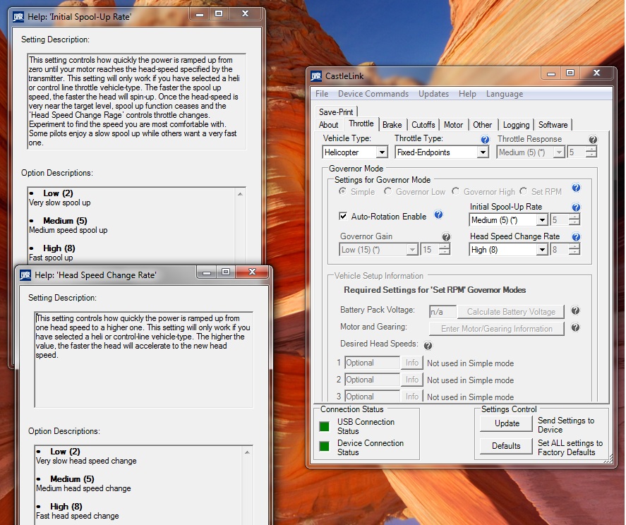

    הערך עליו אתה מדבר אינו ה Spool Up. ערך זה ימנע טחינה רק בעת הדלקה ראשונית טרם המראה ואינו משפיע על פעולת הגוברנור.
    באופן עקרוני אתה צודק, שינוי ערכים מסויימים אכן ימנע טחינה של הגג"ש תוך התפשרות (אדירה) על הביצועים.
    שני הערכים הללו הם:
    Governor Gain
    Engin change rate
    הראשון למעשה מגדיר באיזו מהירות יגיב הגוברנור לשינויים בסל"ד הלהבים. ככל שערך זה גבוהה יותר, נרגיש בפחות דעיכה בעת ביצוע תמרונים מעייפי מנוע. המלצתי האישית (ושל חכמים ממני) היא לא לעבור את הערך 20 מחשש לטחינת הגג"ש.
    הערך השני קובע כמה מהר מגיב המנוע לשינויים שמבצע הגוברנור. בפועל, פה בא לידי ביטוי המומנט של המנוע. מנוע בעל מומנט גבוה, במידה ונציב ערכים גבוהים בפרמטר זה, יטחן את הגג"ש מהר מאוד. כאן אני ממליץ על ערך ה"דיפולט" של קסטל.
    שוב אציין שכיוון מאשינג נכון וגירוז הגג"ש אמור למנוע כל סיכוי לטחינה.
    *כל ההמלצות שלי הן מתוך ניסיון אישי שלי. טרם ביצוע כל שינוי בהגדרות הבקר אני ממליץ להתייעץ עם אנשים מנוסים שכן יש להתאימם למסוק, למטיס ולמנוע.

    מכיוון ששבוע שעבר קיבלתי את הUSB LINK הורדתי גרסא 3.27 ל ICE LITE 75 ויש שם שני פרמטרים ל SPOOL UP
    האחד כמו שציינת לשלב הראשוני מאפס סל"ד
    השני נכנס לפעולה כשהראשון נגמר ושולט במהירות שינוי הסל"ד מכל מצב מצערת לכל מצב מצערת חדש
    לשניהם קוראים SPOOL UP ואכן הם שייכים לאיזור הקינפוג של גוברנור אבל לא מחויבים שיוגדר גוברנור
    בדקתי את שני השלבים ואיך הם עוברים מהראשון לשני ועובד יופי
    אפשר SPOOL UP ראשוני איטי מאד וSPOOL UP רגיל מהיר שהוא בר קינפוג
    אני אנסה להביא צילום מסך יותר מאוחר
    יתכן וזה אחד מהשינויים ש CC הכניסו בגרסא החדשה...

    הנה צילום מסך של האופציות ל THROTTLE והסבר על שני הפרמטרים,
    אני מתקן את אצמי, SPOOL UP ו HEAD SPEED CHANGE RATE
    תקליקו על התמונה להגדיל אותה
