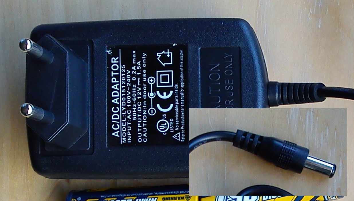

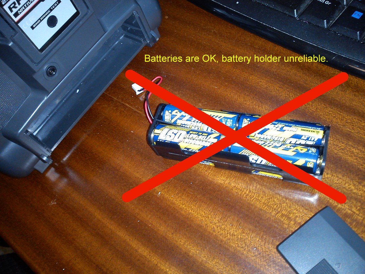

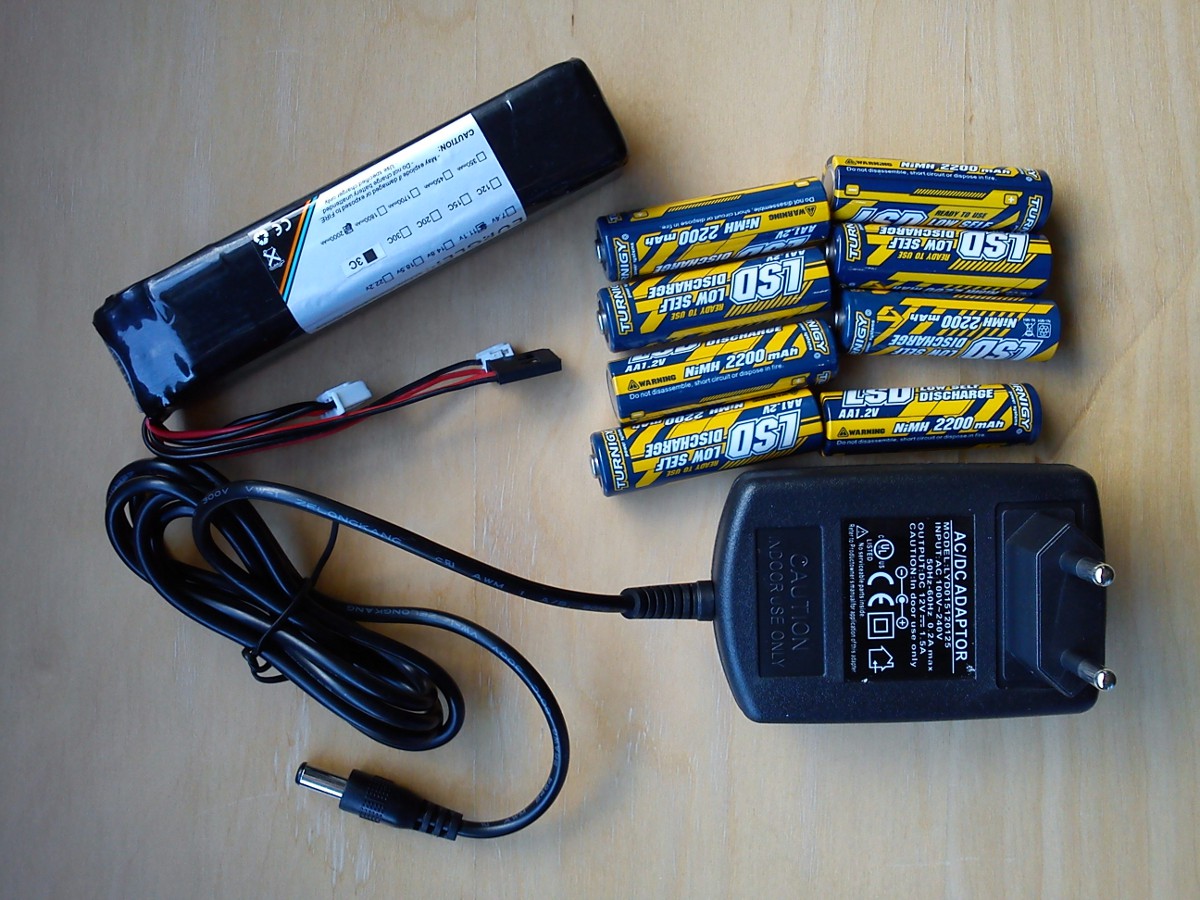

    הגיעו סוללות NiMH מהסיני (Turnigy AA LSD 2200mah Low Self Discharge, $1.30 לסוללה), ויותר חשוב - הספק (מטען!?) המיוחל לשלט , שבשום מקום לא הצלחתי למצוא מה הנתונים שלו ולא היה לי ברור האם מדובר במטען או ספק מתח מיוצב רגיל. (אבל אצל Leadershobby יש כזה לרכישה, לגרסה שלהם של השלט, ומכיוון שכולנו יודעים שזה בדיוק אותו שלט, לפחות מבחינת חומרה, הזמנתי [בינתיים, leadershobby הפסיקו למכור את הספק הזה])
    למרות שהתכנון ארוך הטווח הוא לעבור לליפו, לעת עתה התקנתי את ה NiMH מהסיני והספק מלידרסהובי לטעינה.
    רשמים עד כה:
    * ה"מטען" - הוא סה"כ ספק מיוצב 12V, עם מחבר דומה (אבל לא תואם - הקוטר הפנימי של המחברים שונה) לזה שנכנס למטען ה Accucel 6 (המחבר בתמונה הוא זה שנכנס לשלט)
    * הסוללות שהגיעו אלי קצת יותר שמנות מסוללות אלקליין, וזה גורם לקצת "בטן" במכסה הסוללות כשסוגרים אותו. לא נראה הכי טוב אבל נסבל (הערה: בהמשך, כל קונספט הסוללות במחזיק המקורי נפסל, כך שזה לא כ"כ משנה).
    * מד מתח הסוללה בשלט מראה מתח קצת גבוה מ 10V לאחר סיום טעינה, 9.6V רוב זמן העבודה, ובסוף יורד לאיזור ה 8.5V~9V ללא עדכון תוכנה לא הצלחתי לשנות את הסף בו צפצוף ה low battery מתחיל לפעול אבל גם לא היה צורך.
    מבדיקה ראשונה, ממצב של סוללות ריקות (מתח קטן מ 9V לפי תצוגת השלט), לילה בטעינה ממלא את הסוללות למתח מעל 10V.
    למרות שבבדיקה ראשונית בבית הסוללות, במחזיק הפלסטי שבא עם השלט הפעילו את השלט עשר שעות רצוף לפני שהמתח ירד ל9V, המצב בשטח היה אחר: פעמיים רצוף, יום אחרי יום, התרעת Low Batt התחיל לצפצף אחרי שעה (!) וזה עם סוללות שהיו טעונות 100%. הכל בגלל מגע לא טוב בין הסוללות. ולכן הסוללות הועברו למארז מולחם (בתמונות).
    המסקנה שלי מהסיפור היא שכדאי מראש לקנות מארז מולחם ולא להתעסק עם סוללות NiMA AA בודדות... זה אולי זול יותר בכמה שקלים (אם זה לא גורם לריסוק טיסן בדרך) אבל לא שווה את הבלאגן.
    ל NiMH עדיין יש את היתרון (על LiPO) שניתן לטעון בתוך השלט ללא חשש.
    (ה LiPo בתמונה לא בשימוש, נשמרת כ Backup למקרה שיהיה צורך לזנוח סופית את ה NiMH)
    בתמונות: סוללות AA NiMH מהסיני (בשימוש, במחזיק הפלסטי שבא עם השלט, ואח"כ בתוך המארז המולחם), מטען\ספק מלידרסהובי (בשימוש), וסוללת ליפו לשלט (3S 200mAh) מ R2Hobbies - מתאימה לתא הסוללות של השלט, אבל בינתיים לא בשימוש.
