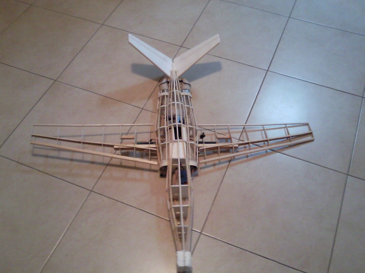

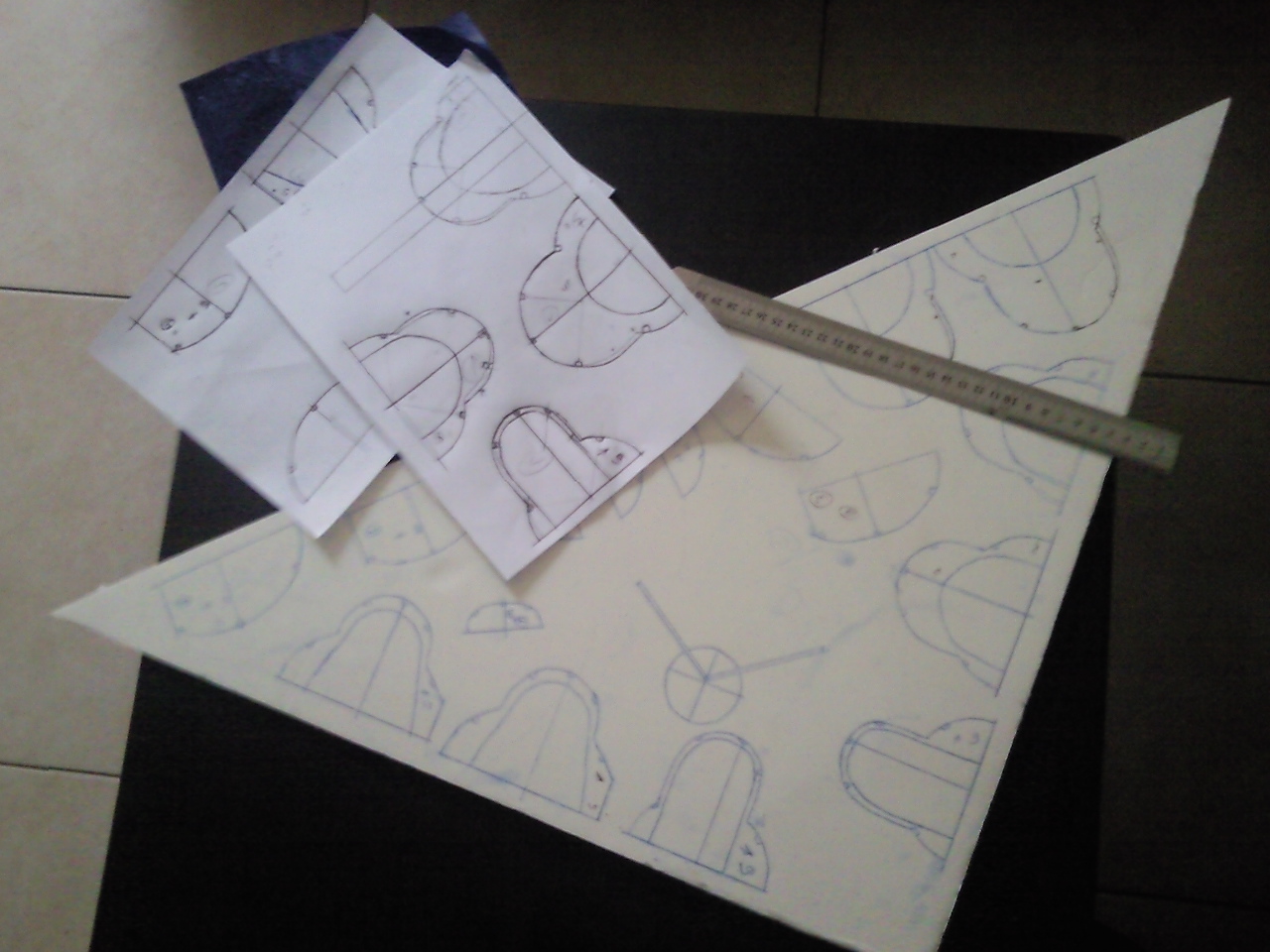

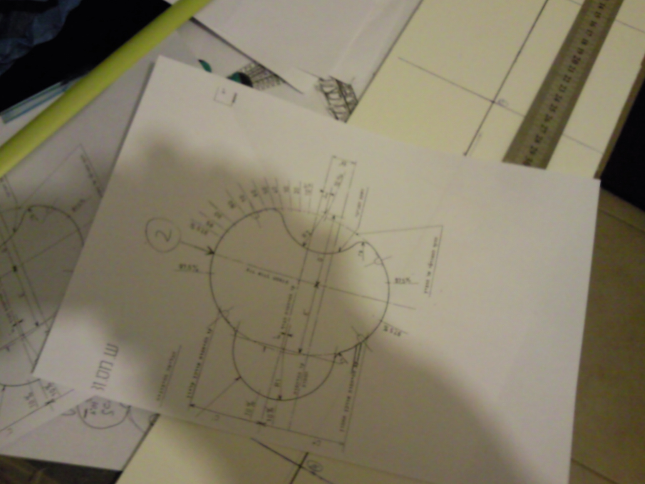

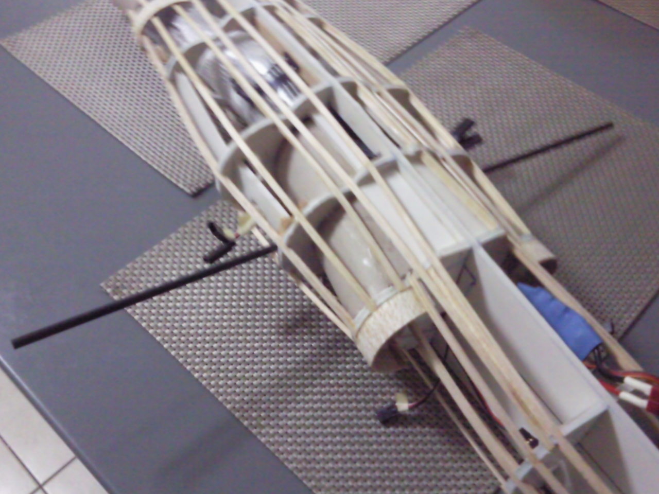

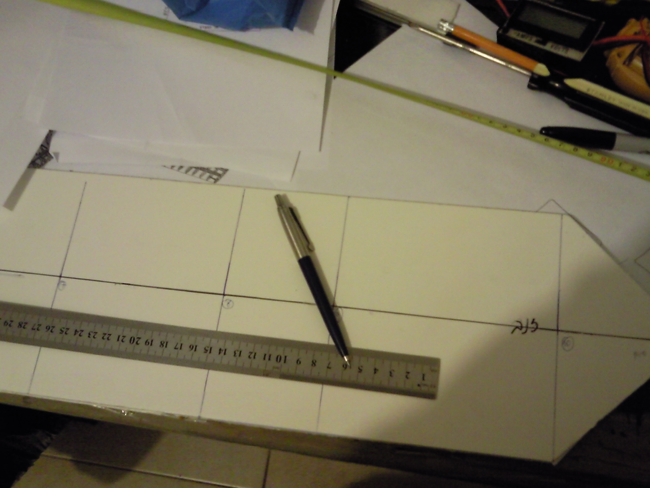

    ברצוני לשתף אתכם בבנית טיסן חשמלי "הפוגה מגיסטר"
    עם מניפה חשמלית 70 ממ .
    רציתי גם לידע שאין שום תוכניות של המטוס ברשת , כך שאת רוב האינפורמציה אספתי בשנה האחרונה
    כולל עזרה של חברים מהתעשייה על מנת שהחומר יהיה מדויק ככל שאפשר.
    עוד תמונות יהיו בהמשך, תהנו!

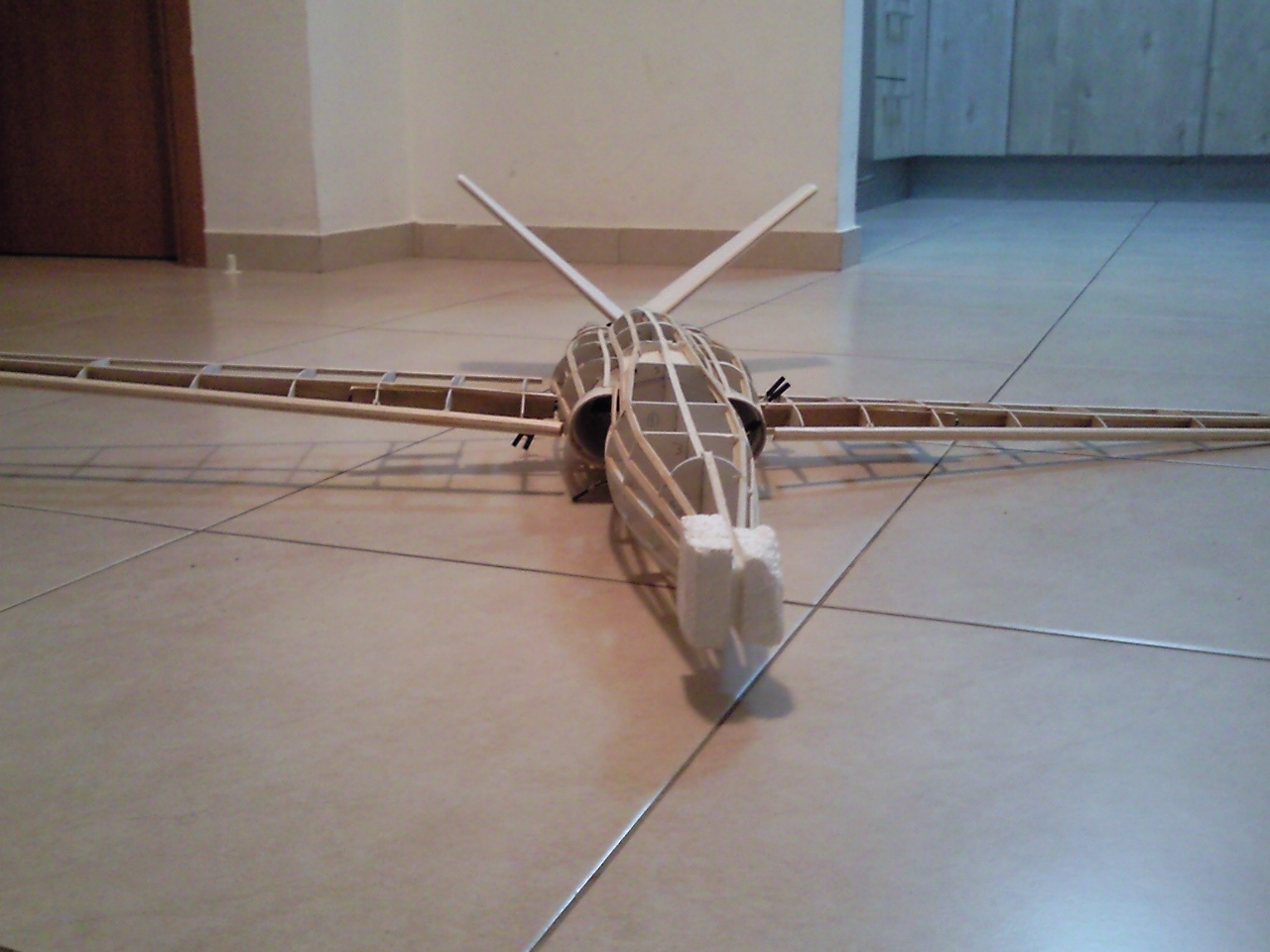

    ברירת מחדל תגובה: fouga magister 70mm edf bild log

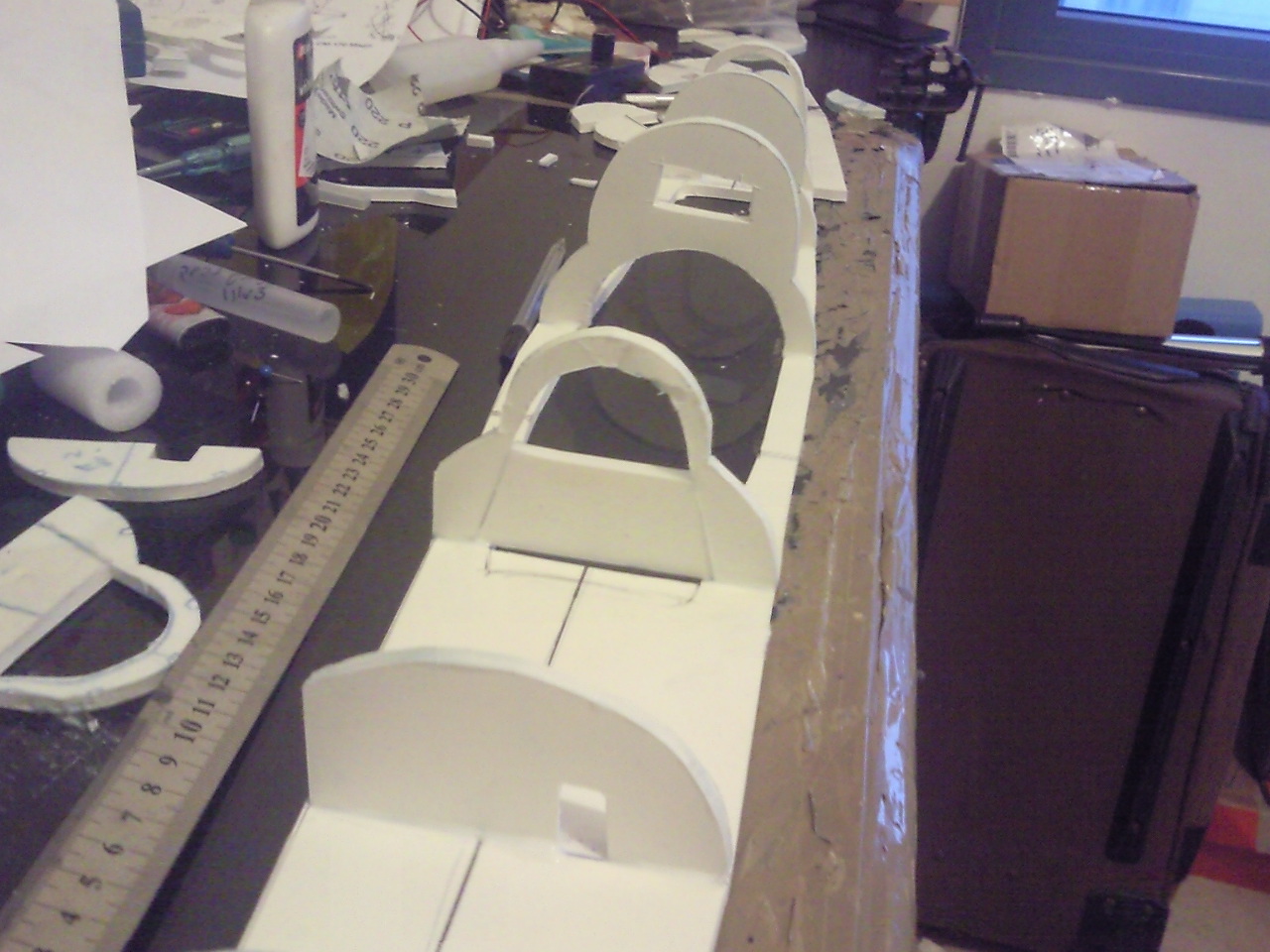

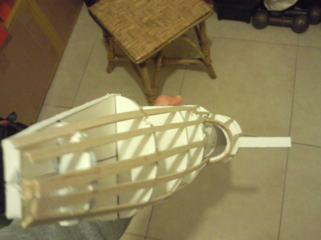

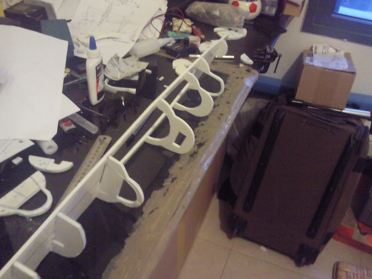

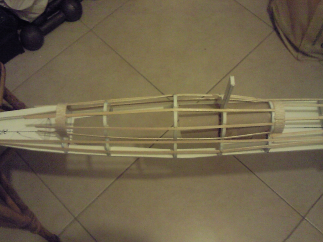

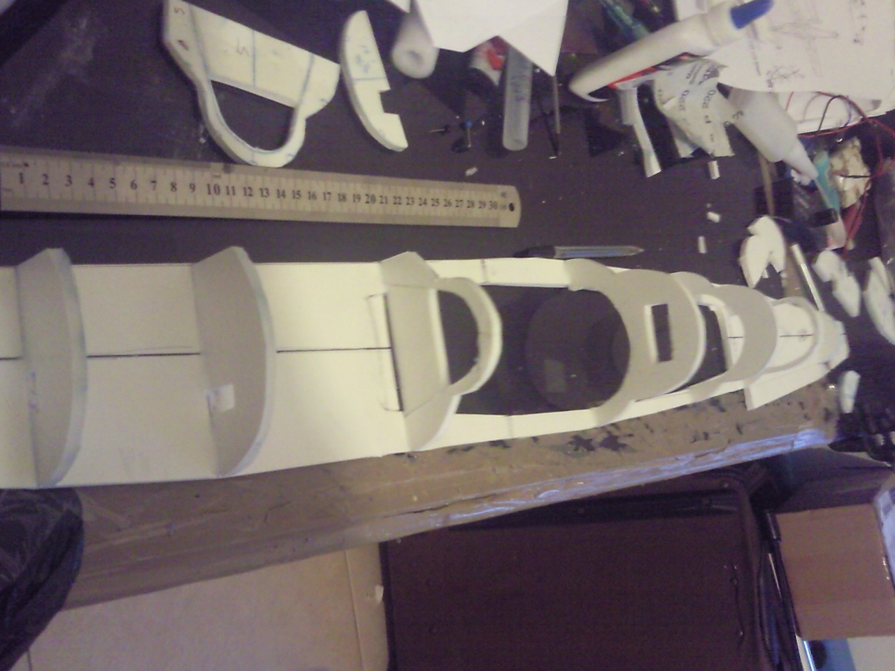

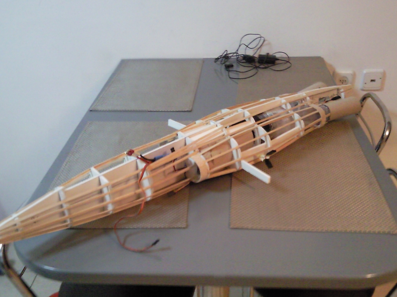

    המשך בנית שלד הגוף מקאפה וקורות בלזה.

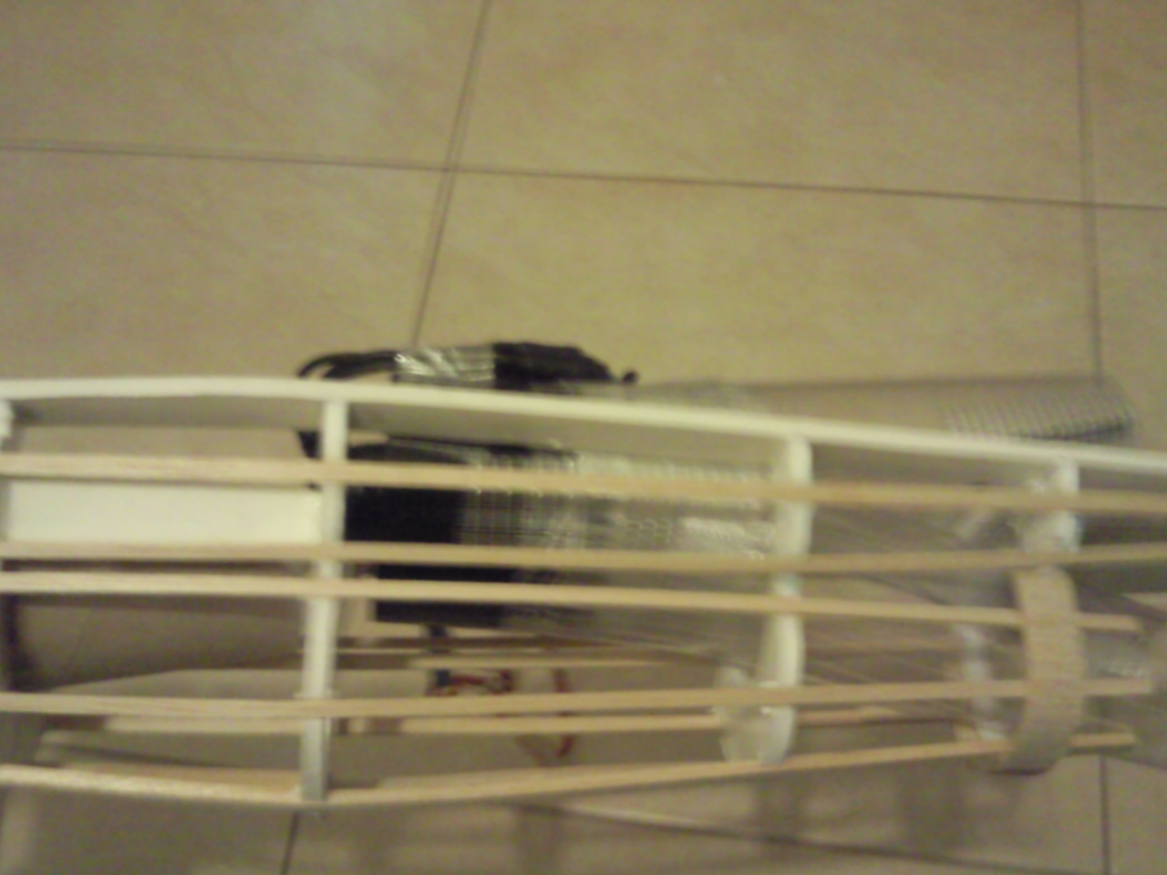

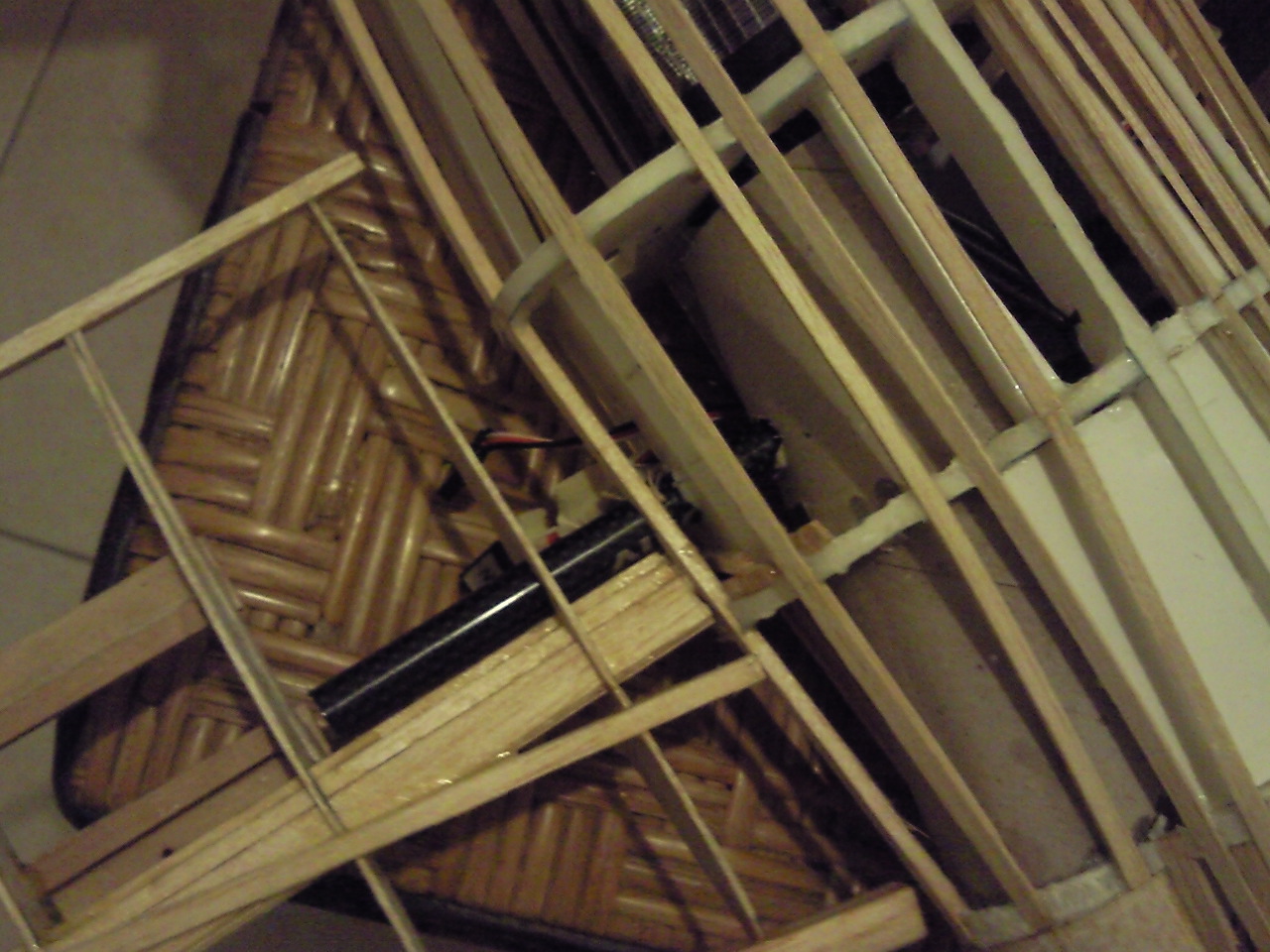

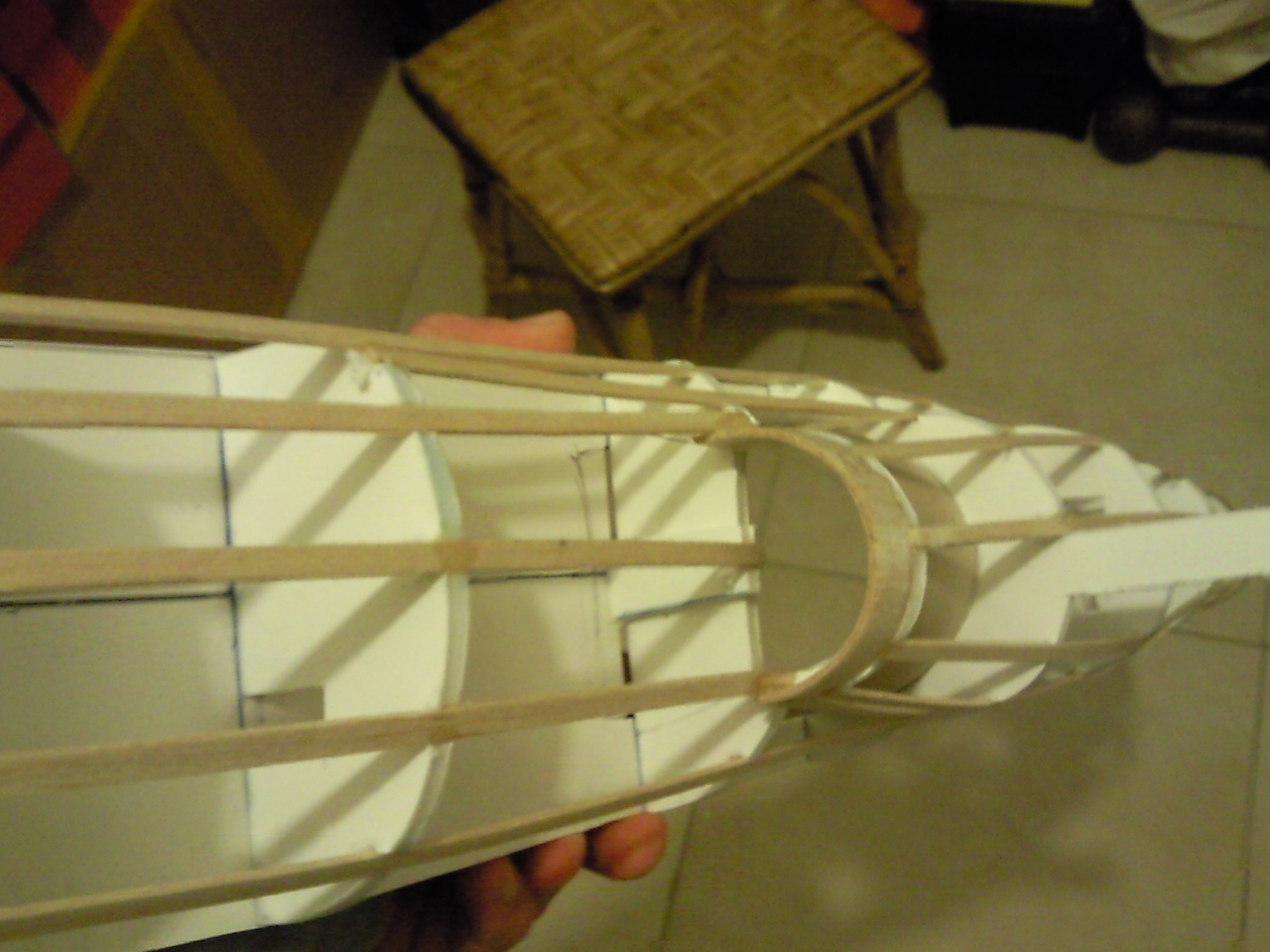

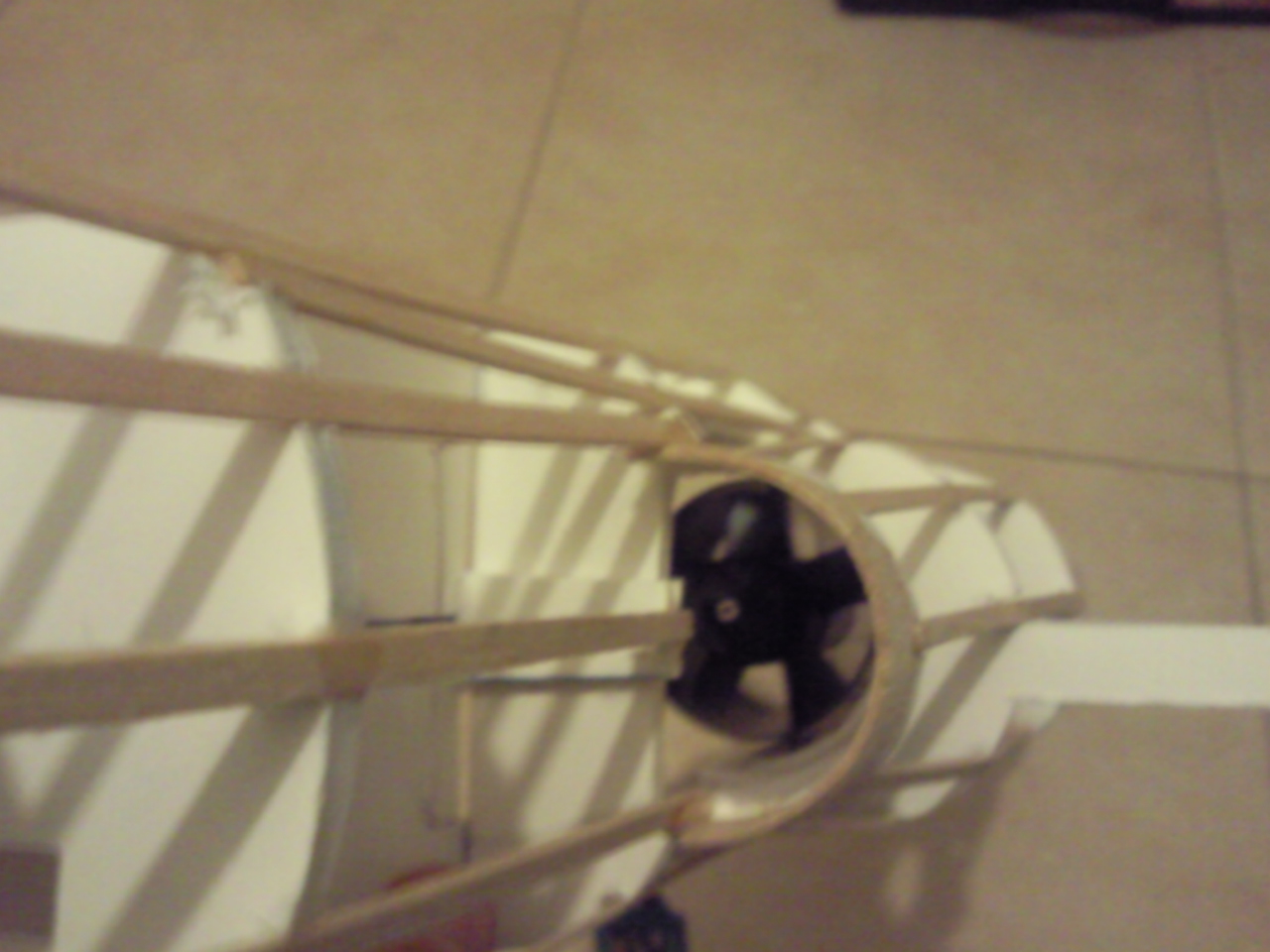

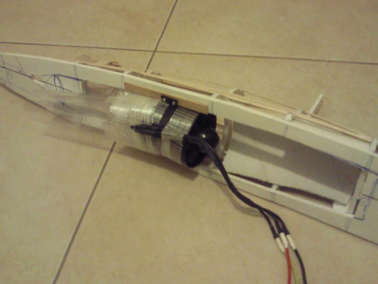

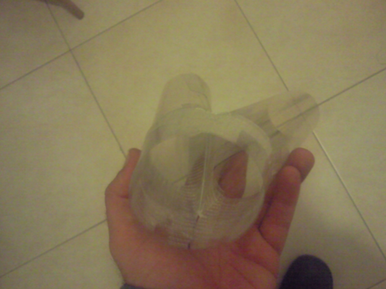

    בשלב זה אחרי שחצי גוף כמעט מוכן הותקנה המניפה + השקף שחולק לשני חלקים בקוטר של 45 ממ'.
    המנוע והסטאפ הולך להיות בסביבות 700 וואט על 4 תאים סוללה של 2500-3000 מיל , שלא יהיה כבד מדיי.
    ולאחר מכן הושלמו קורות הבלזה בחציו השני של הגוף.

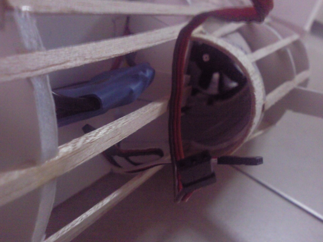

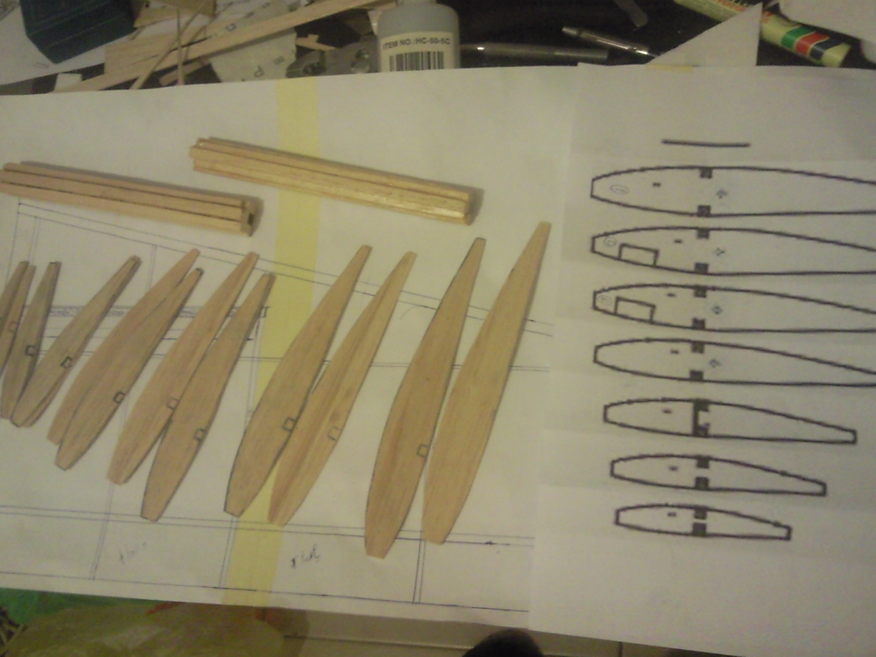

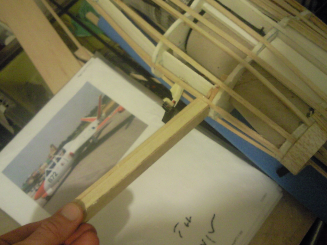

    כאן אפשר לראות את המשך בניית הגוף +תחילת בניית הגה גובה.
    כמובן שבוצע גם חיווט כולל למאזנות, הגה גובה ,מדפים ,בקר ,ומתקפלים.
    המשך מחר...
    שאלה קטנה לי אליכם אני עדיין לא החלטתי עם לצפות את הגוף עם דפרון 3 ממ' או בלזה 1.5ממ' ? אשמח לישמוע את דעתכם !

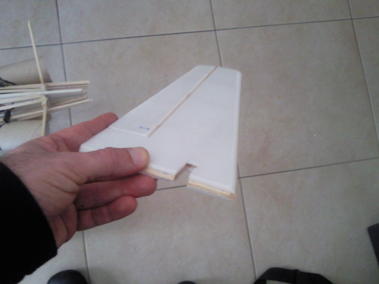

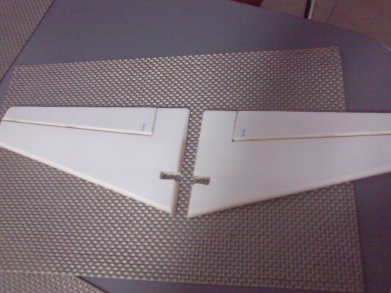

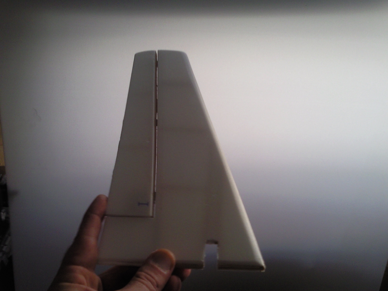

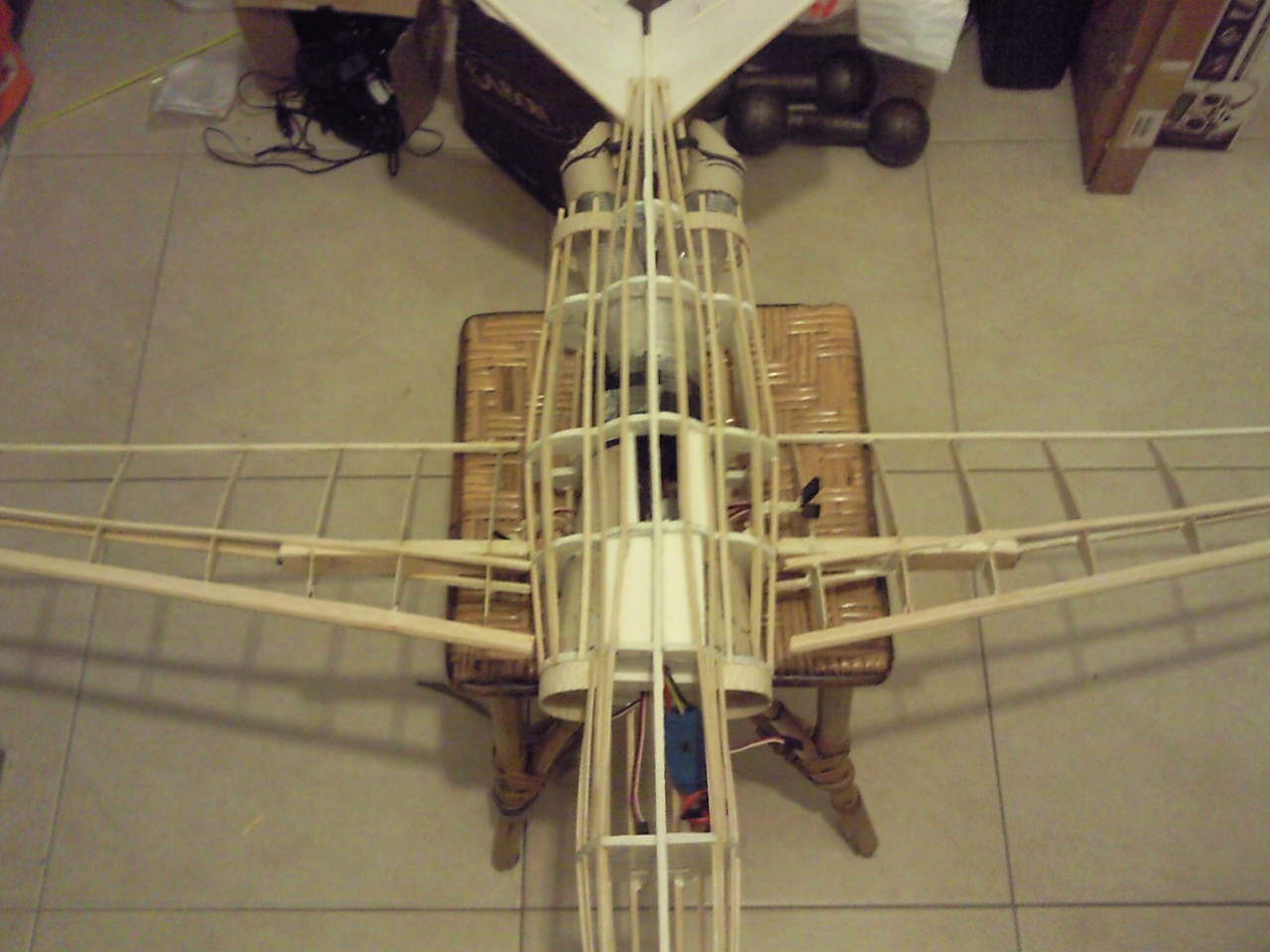

    המשך בניה.

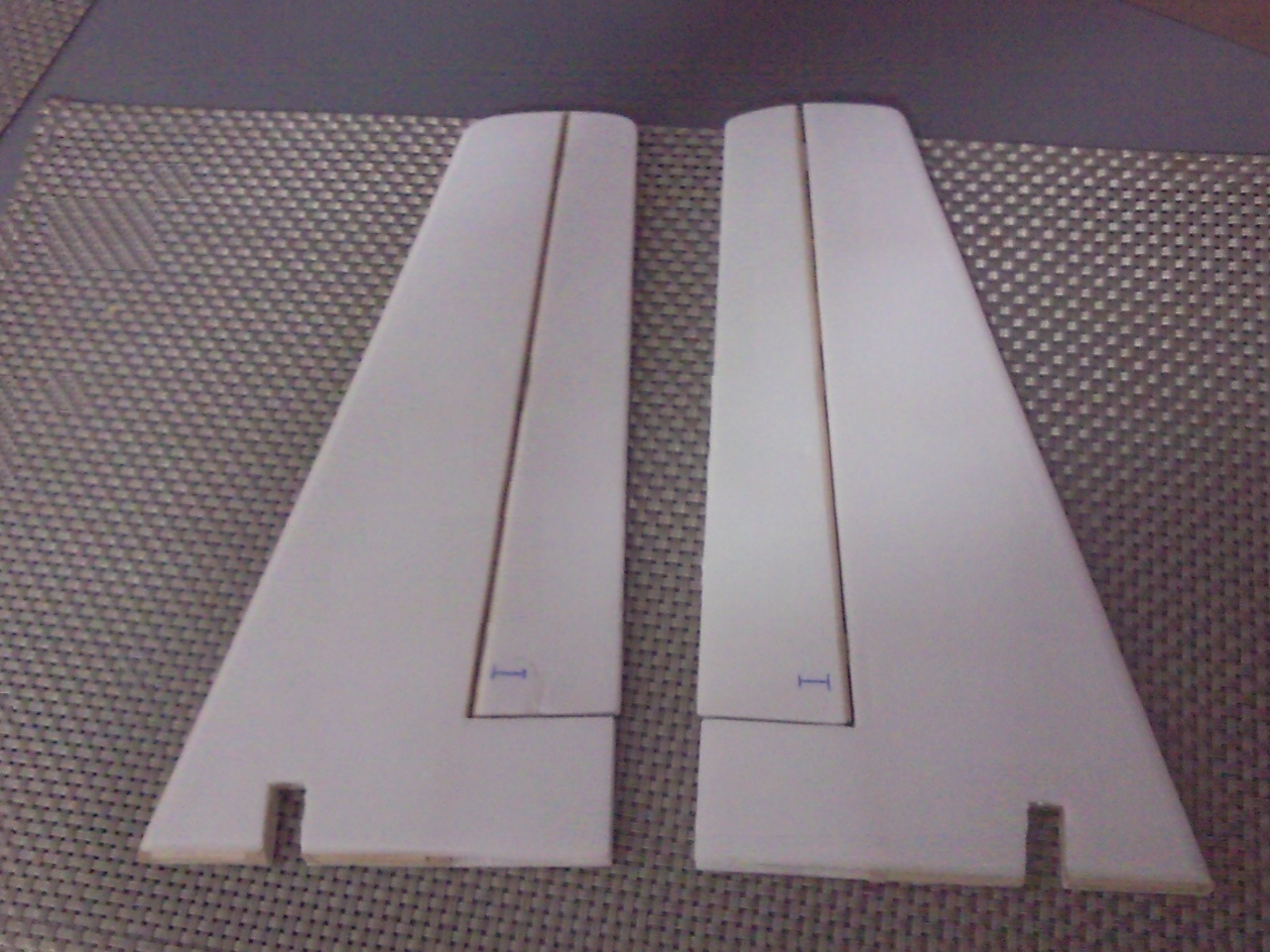

    המשך בנית הגה גובה שעשוי פרופילים מבלזה 4ממ' וציפוי דפרון 3 ממ',
    וגם התחלת בנית הכנפיים חיתוך פרופילים והכנת תעלה שתהיה בכנף עבור קורת קרבון.

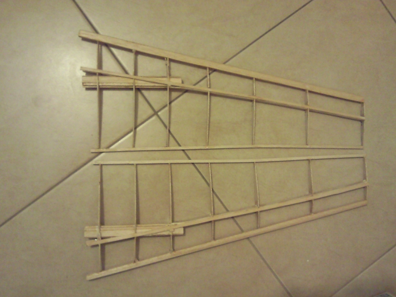

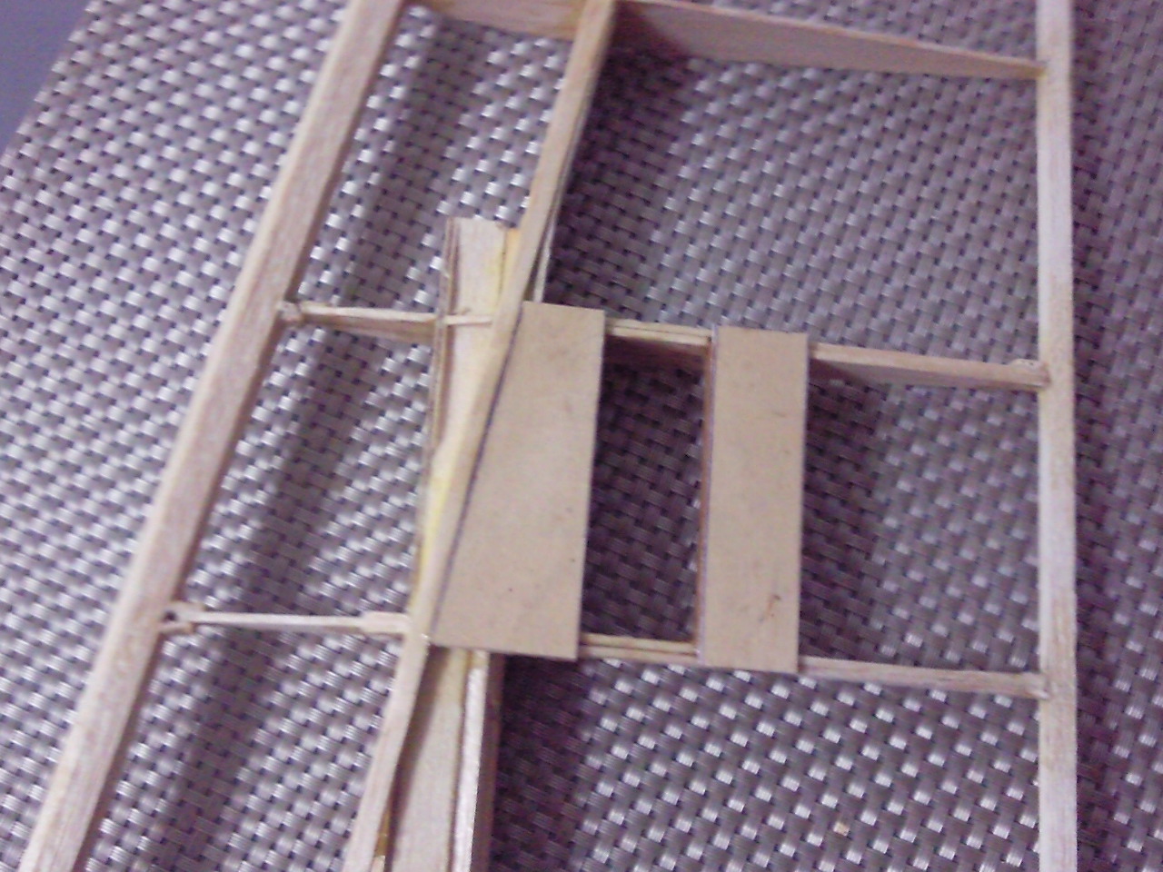

    המשך בניית הכנפיים.
    וכאן ניתן גם לראות את קורת הקרבון הראשונית .(יש עוד קורות) לחיזוק מירבי.

    המשך תמונות מבניית הכנפיים.
    היום גם סיימתי עם ההכנות למתקפלים תמונות בהמשך היום או מחר .

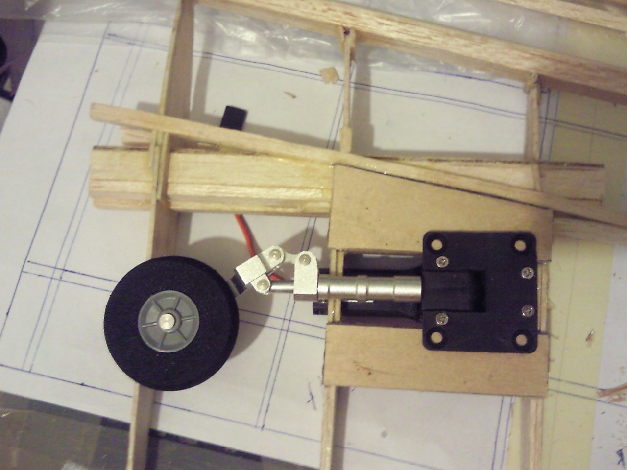

    ולגביי המניפה אני חושב שזה מספיק 70 ממ' אם נצטרך להחליף נחליף!!!(לא מאמין שאתקל בבעיה)שוב המשקל הכולל
    הולך להיות בסביבות קילו מאתיים כולל הסוללה וזה בערך הדחף שאקבל מהמניפה זה כמעט יחס של אחד לאחד רשיו.

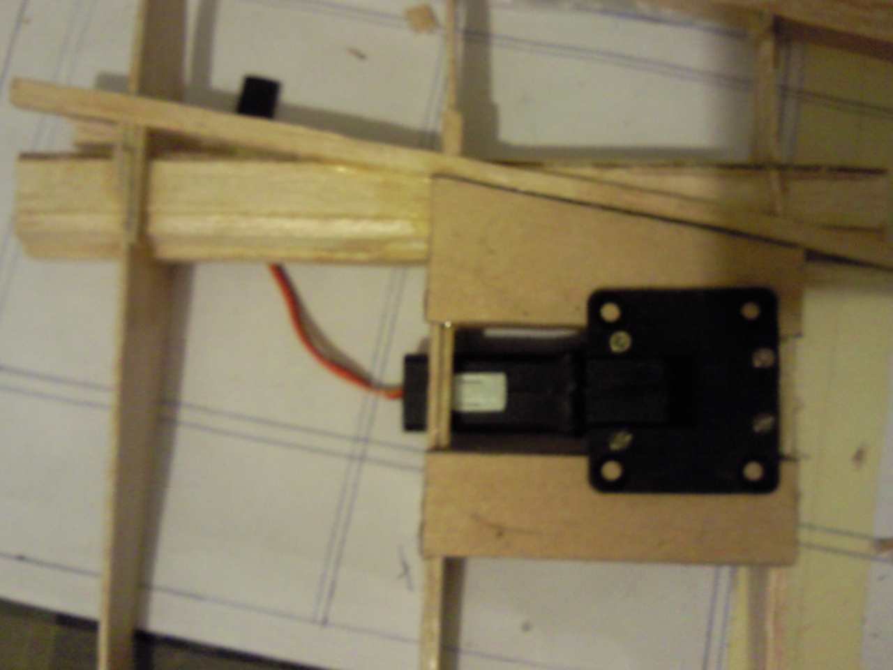

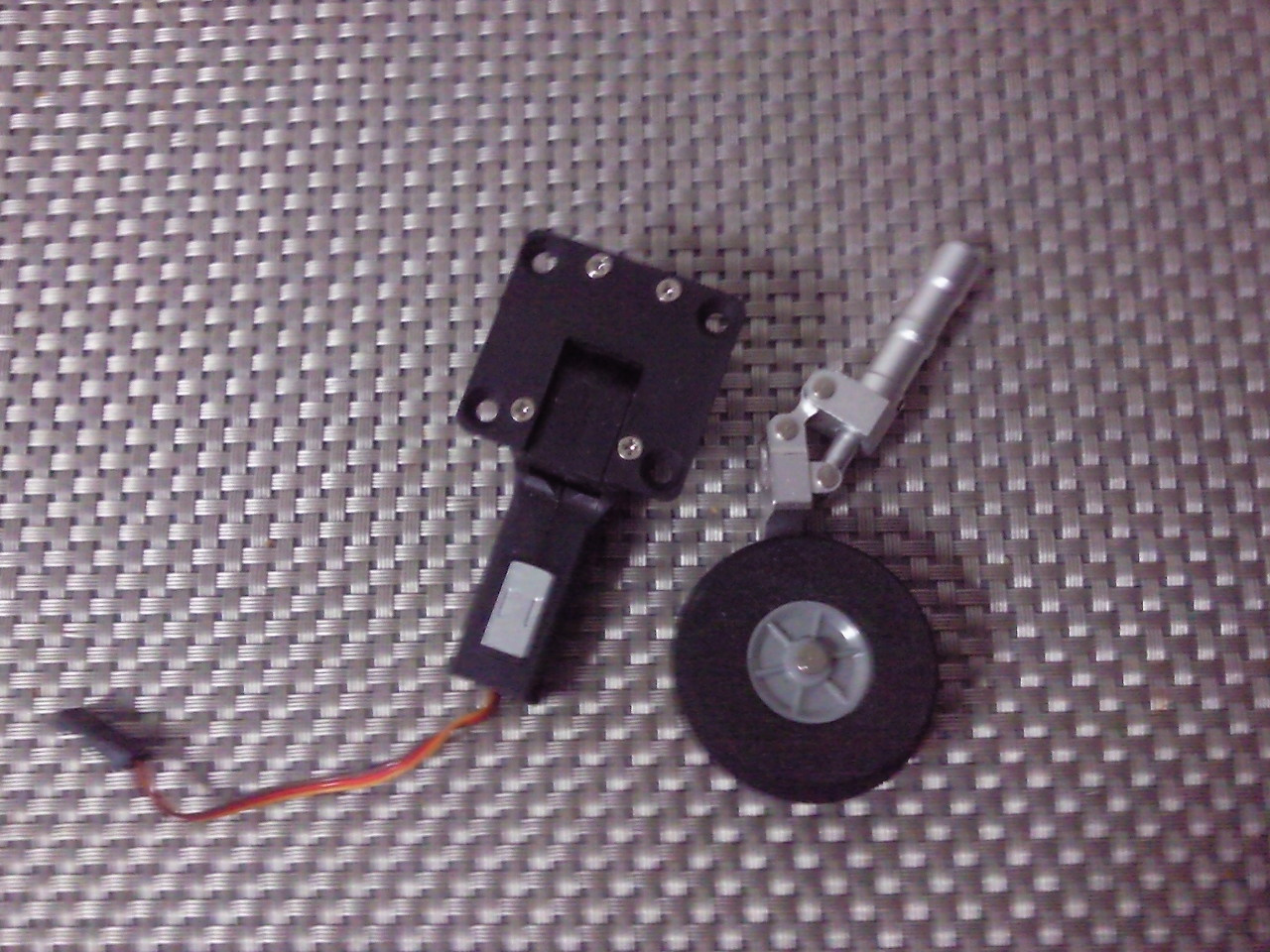

    המשך לגבי מיקום ובניית תושבת למתקפלים בתמונות הבאות, כולל תמונה של הגלגלים שהולכים לקבל את הכבוד...
    שוב שבת שלום לכולם

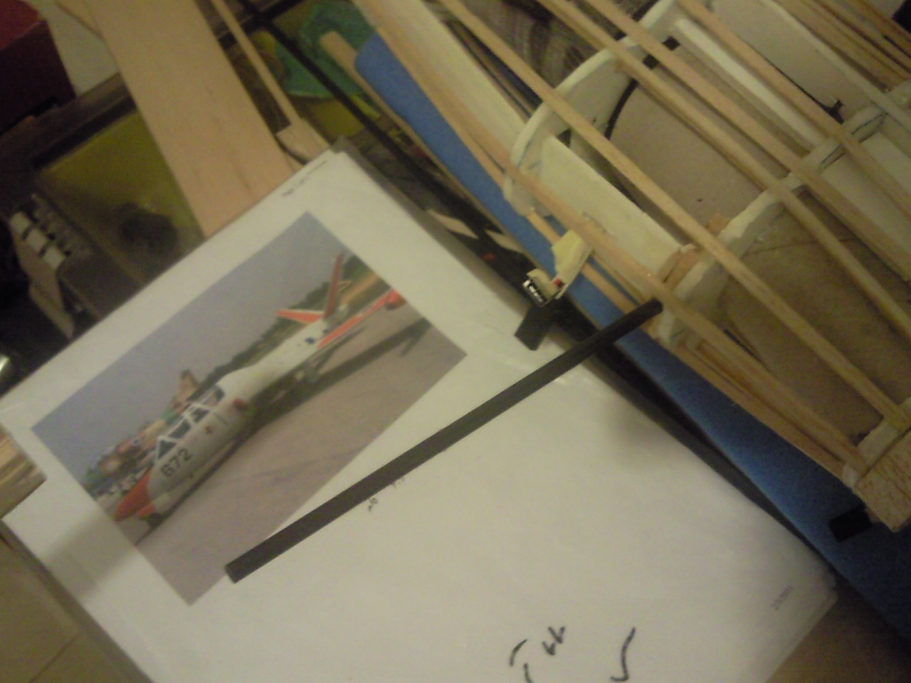

    קורה שניה נלקחה מבום של מסוק TREX 450 קורה שתתן תמיכה נוספת לחיזוק הכנף.

    וואוו מדהים איך שיצא לך בנתיים אבל דבר אחד מפריע לי קונסי האויר רק שלא קטנים מידי אני מקווה שאתה לא עושה אותם בסקייל קצת גדולים יותר יהיה בסדר לביצועים
    תזכור הטיסן אומנם מוקטן מהמקור אבל האויר לא הוא נשאר אותו הדבר ודברים כאלה עושים את ההבדל המנוע פחות יתאמץ ותוכל להיות יותר זמן באויר
  24. #24
    3,637
    הודה 207 פעמים ב 169 הודעות
    ציטוט נכתב במקור על ידי alon-zil צפיה בהודעה
    נכון מאוד!
    מה שאתה יכול לעשות זה להוסיף כניסה לאוויר מלמטה (בגחון), כך תשמור על סקייליות ולא תחשוש מלחנוק את המערכת.

    שלום חברים.
    אכן הולכים להיות פתחים גם למעלה וגם למטה 4 במספר (כמו שאמרתי הכל חושב ונלקח בחשבון) חבריה יש לי מספיק ידע וניסיון עם edf כבר 4 שנים אני בשיגעון הזה
    ומה אגיד לכם כל יום אני לומד דברים חדשים!!!! יש מלא חומר כתוב עם תיעודים מצולמים (באנגלית אמנם) ב rc group ... מומלץ לקרוא שם! יש שם טונות של חומר משכיל בעניין!!!
    מחר או בהמשך השבוע אני ממשיך עם הכנפיים + מיקום הסרוואים, והמתקפלים.
    מבטיח לעדכן עם תמונות.
    **** חברים יקרים אז מה אתם ממליצים בנוגע ציפוי הגוף האם ללכת עם דפרון 3 ממ', או בלזה 1.5 ממ'?????
    אשמח לעצות...
    ושבוע טוב לכולם.
