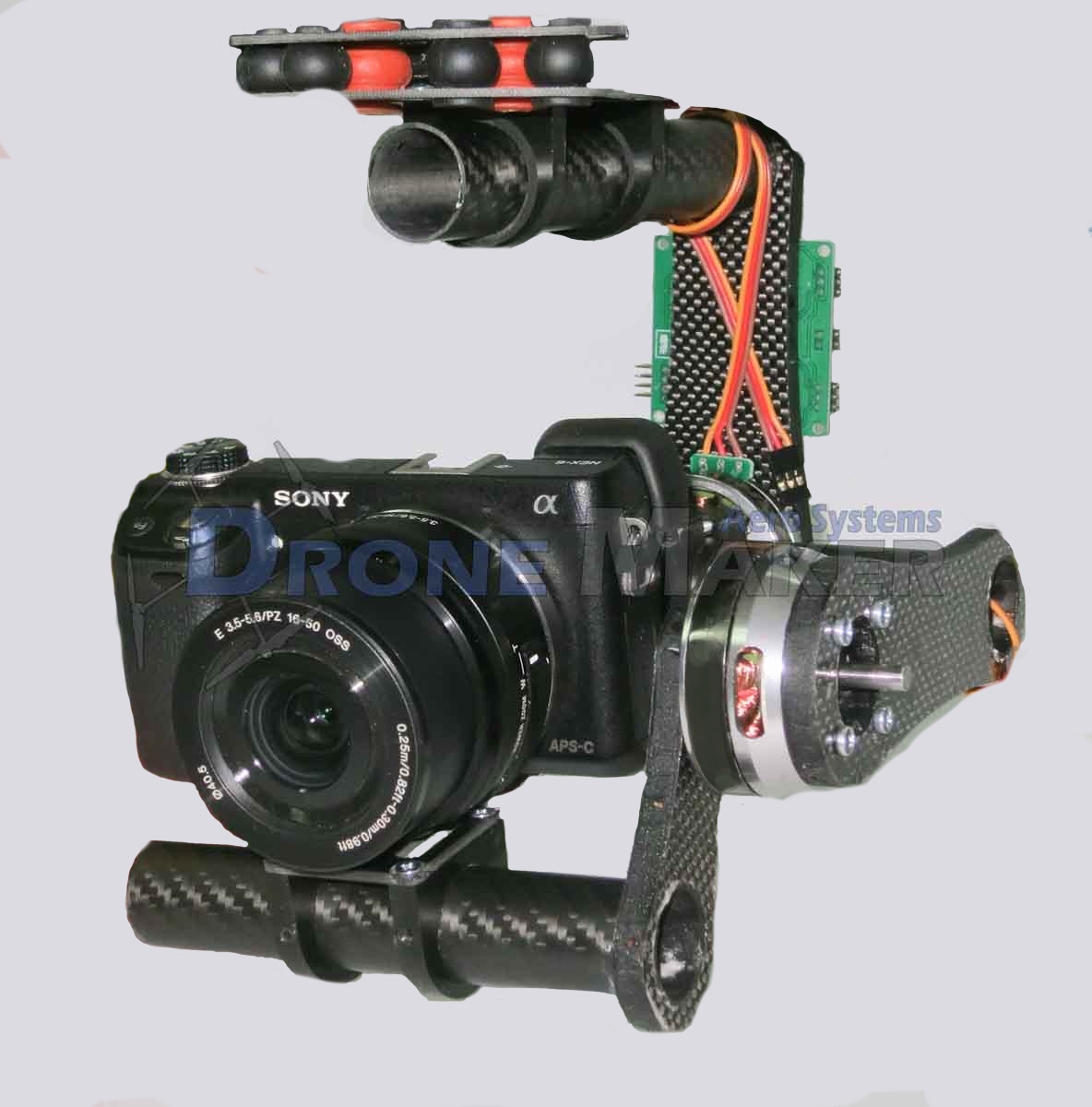

    אהלן,

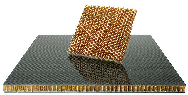

    סיימתי בימים אלה לבנות לי כננת בראשלס
    יתרון הכננת בכך שהיא עשוייה מחומר הנקרא honeycomb
    honeycomb הוא חומר שנראה כמו חלת דבש של דבורים שאותו ציפיתי בקרבון.
    שילוב החומרים היקרים והאיכותיים אלה מקנה חוזק מבני מטורף ומשקל הכי נמוך שאפשר להגיע!
    משקל הכננת הינו 350 גרם! לעומת כננות אחרות 700,800 גרם לפחות ומעלה.
    לי אישית משקל הוא דבר מאד חשוב.
    יתר הכננות שראיתי הם פשוט כבדות בטירוף ובעיה מאד להגיע לאיזון לכל מצלמה
    פה יש לי משחק גדול מאד לכל סוג של מצלמה
    GoPro , S100 , sony nes5n/6/7 וכדומה..
    מצ"ב תמונה ראשונה של הכננת + תמונה של סוג החומר.
    בהמשך אני יעלה סרטון דוגמה של איכות הוידאו שלה
    גיא

    אכן פרויקט ברמה גבוה. על איזה כלי תשים אותו ?
    מחכים לסרטונים.....

    מגניב!!
    באמת קל בסדרי גודל ממנשאים אחרים בשוק...
    איך מייצרים את החלה הזו?
    מוכר?
    .Itay.

    לא הבנתי מה המקור להבדלי המשקל
    לפי הצילום נראה שמדובר ב 3 פלטות לא גדולות במיוחד שגם מאלומיניום שוקלים עשרות גרמים בודדים במקרה הגרוע.
    מחכים לסרטונים.....
    אני מרכיב אותה על האוקטו הגדול שלי (פרופ 14") :-)
    יגאל,
    השוק מלא בכננת מהסוג הזה אבל תשים לב שהכל בנוי מקרבון סיני זבל שמספיק שתעשה לו חור וכל המוט סדוק והוא כבד בטירוף..
    Honeycomb הוא הבסיס שלי לכננת הזו , הבסיס של החומר שאתה מייצר חשוב מאד , התכונות חומר שלו לא זהות לאלומיניום או חומר מתכתי אחר וזה לא רק משיקולי חוזק.. יש הרבה שיקולים
    אחרי שיש לך בסיס טוב וגם תכנון טוב של מזעור רכיבים, מיקום וצורה יוצר משהו סופי שבא לידי ביטוי במשקל, בחוזק העברת ויברציות ועוד ועוד..
    אם הייתי מסתכל מהזווית ראייה שלך הייתי בונה אותה מעץ :-)

    עבודה יפה גיא, ספר גם באיזה בקר ומנועים מדובר בבקשה

    ציטוט נכתב במקור על ידי s.mario צפיה בהודעה
    מגניב!!
    מוכר?
    כן זה לא רק משקלים..
    המבנה שלה מאפשר איזון מושלם מה שלא אפשרי בכננות אחרות שיצא לי לעבוד והכי חשוב היא לא מושפעת מרוח.
    תוכל לשים לב בפורום מכירה ב- RC יש לא מעט כננות בראשלס למכירה. זה אומר שאנשים רכשו ולא היו מרוצים
    דוגמה:
    כננת נראת טוב ויזואלית אבל אפשר לשים לב כמה המבנה לא מתאים למצלמות בינוניות ומעלה(מקצועיות)
    זאת עוד כננת יחסית "קלה" אבל הוידאו שלה מזעזע, אז יופי זה בראשלס אבל הכסף הולך לפח.
    http://www.goodluckbuy.com/brushless...otography.html

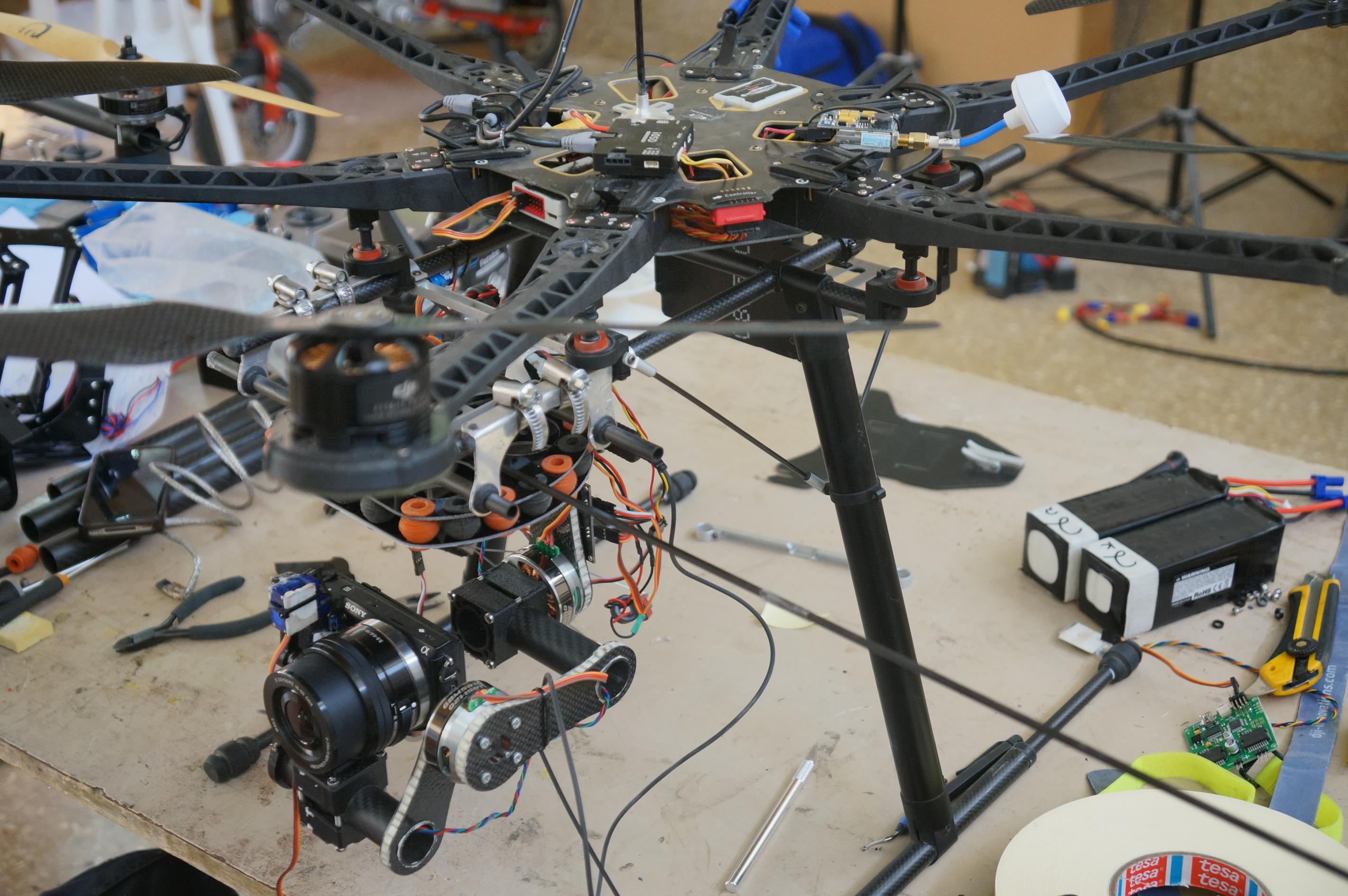

    הכננת הורכבה על DJI S800
    אני מייצר עכשיו עוד כמה חדשות ומהם אני יעלה וידאו
