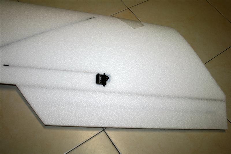

    אם כבר שתלת את הסרוואים בכנף למעלה, מדוע לא מקמת אותם כך שהפושרוד יהיה במרכז המאזנת ?
    1+

    לגבי הסרבואים ... הלכתי לפי מה שבחוברת הסבר. הם אמרו לשים את זה שם ...
    מה זה יתן לי באמצע ?

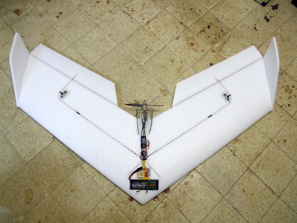

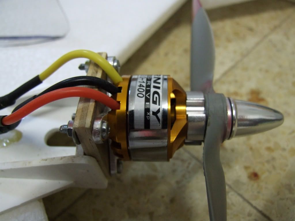

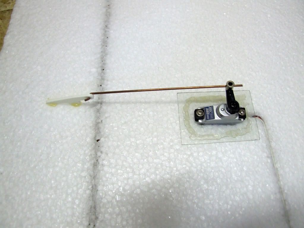

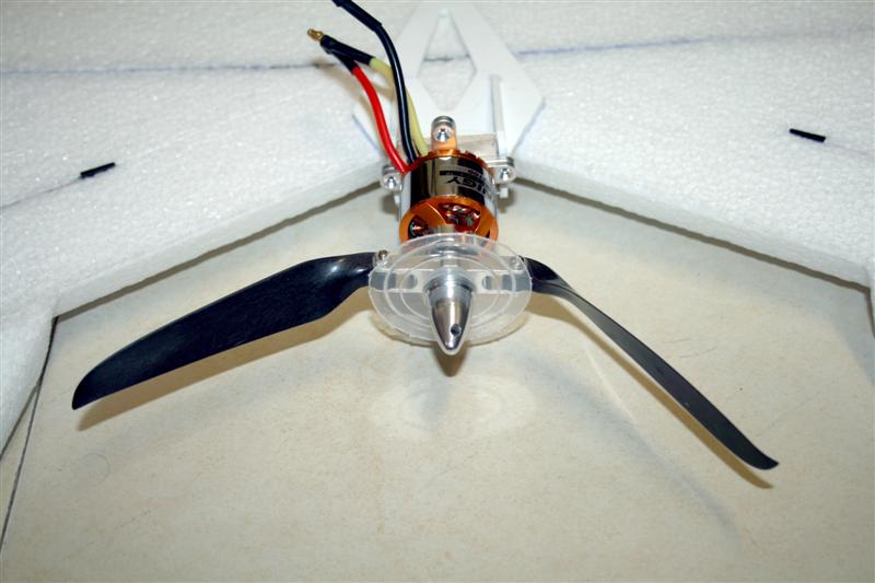

    התחלתי היום לבנות אותו.
    שתלתי 2 סרוואים איכותיים יחסית קרוב לאמצע ההגאים, וקצת התלבטתי אם למתוח טסה או להשתיל פסי קרבון אז בסוף עשיתי גם וגם...
    טסה מלמטה וקרבון מלמעלה, וגם פסי קרבון דקים במאזנות.
    בהמשך אוסיף פסי קרבון בA כמו שבוגל שונא, ועוד טסה על שפת ההתקפה.
    לקח לי המון זמן לפצח את התאמת תושבת המנוע לטורניג'י כי יש לי רק ברגי M3 ארוכים מדי וקצרים מדי, אז בסוף שמתי חתיכת דיקט 4 מ"מ ושני צלבי אלומיניום וזה הסתדר.
    החלטתי לנסות לשים פרופ מתקפל 10X6, והכנתי לו צלוחית מפלסטיק יחסית רך שתשמור שהפרופ לא יתהפך.
    הצלחתי לקמבן את הגריפ של הפרופ המתקפל של הוביקינג על ציר ההברגה האחורי של המנוע עם שתי טבעות פלסטיק של הפרופים של APC...
    אני עוד מתלבט אם לשים שתי סוללות בצדדים או אחת באמצע.

    אייל, ייתכן שזו טעות אופטית, אבל איך אתה מתכנן לתקן את מה שהפרופ בקרוב יטחן עד דק?..

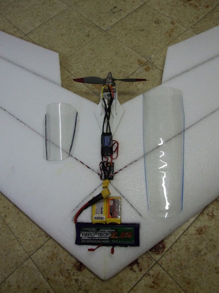

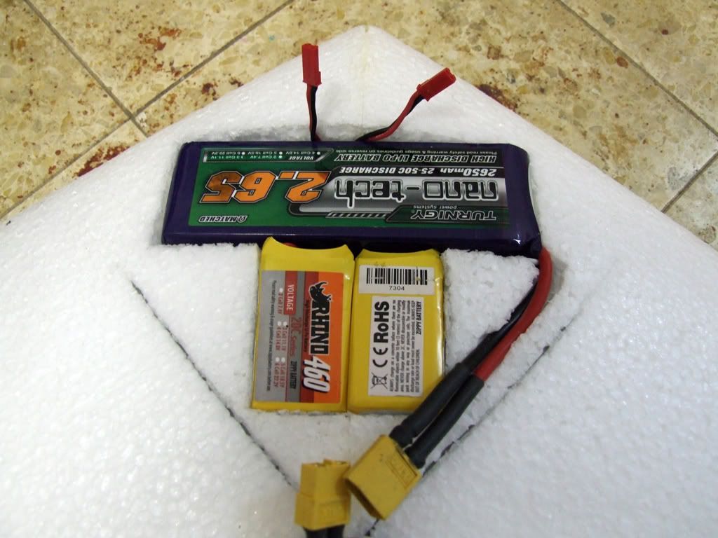

    הנה הסידור שלי:
    שתי חופות אפשריות, אני אשתמש ככל הנראה בימינית. (עוד לא סיימתי אותה):
    הסוללות הקטנות הן למשדר ולמצלמה שיותקנו בהמשך (אל דאגה, אני אתפוס את הסוללות בצורה כזו שלא יפלו כשאני אעשה גלגול :
    אנטנות המקלט מושקעות בזווית של 90 מעלות בכנף:
    החופה שתיבחר תחובר לגוף בעזרת מגנטים קטנים וחזקים:
    בברכה,
    תומר עינבר
    הפרופ לא מגיע למאזנות, אבל אם אני אפעיל מנוע כשהוא מכופף לעבר הגוף הוא אכן ישחט את הEPP.
    אני עוד אחשוב על משהו (או שאשים פרופ APC 10X5 וזהו)

    הטסה מלמטה דיי מיותרת ברגע ששתלת קורת רוחב מקרבון מקבילה - שתוכל לספוג את כל הכוחות שיגרמו לפיתול על הכנף.
    לגבי מוטות הA , וסליחה בוגל , חובה להשתמש בכנף מעופפת בעלת מפתח גדול כמו הMAXI במוטות אלו כדי למנוע פיתול שיגרם על כל כנף בודדת= פלטר...

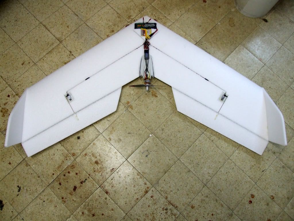

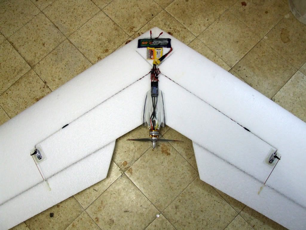

    נולד תינוק
    משקל 1250 גרם
    כיסוי האלקט' הוא פוליגל ( זמני ביותר ! )
    לא החלטתי עוד מה לעשות עם הבקר זרם ( אני מניח שהוא מאד מתחמם בזמן עבודה )
    משקל טיפה קדמי
    מחר נראה מה זה שווה ( או עד כמה הצלחתי להרוס תו"כ הבניה )

    גיא יש לך חיזוקים כלשהם בתחתית?
    בדיעבד יצאתי קצת דביל ששמתי את פס הקרבון מלמעלה, אני אצטרך להעביר את החיווטים מעליו איכשהו.
