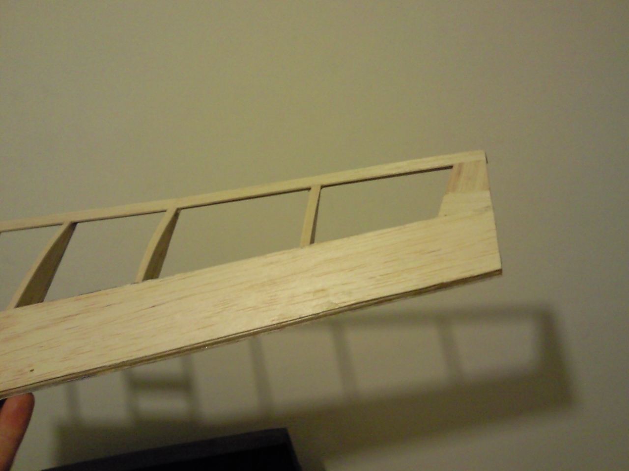

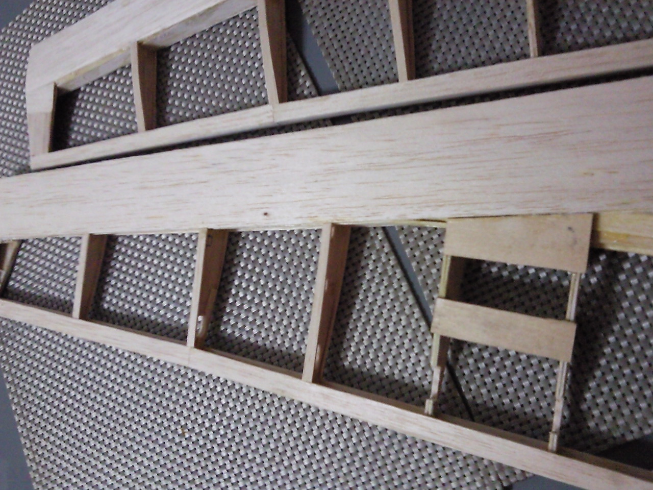

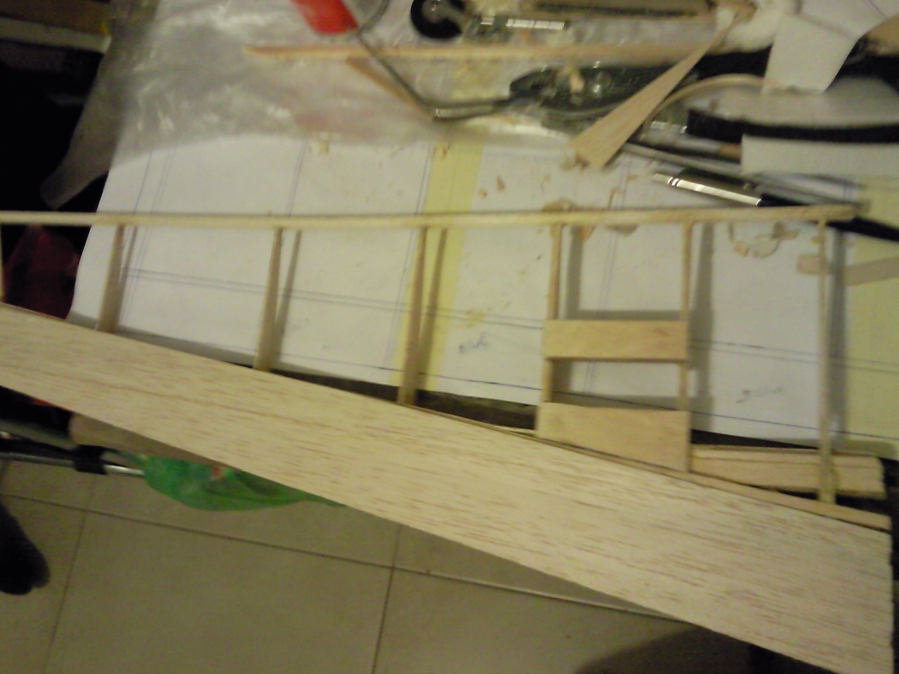

    טוב כמו שהבטחתי הנה כמה תמונות מעודכנות בהמשך הבניה.
    הכנפיים הולכים להיות בלזה וציפוי מונוקוט .
    ציפיתי את חלקו הקדמי של הכנף בבלזה 1.5 ממ' כולל פס של 10 ממ' בחלקו האחורי של הכנף,עם שלוחות בלזה לאורך.
    נעשה גם חיזוק נוסף לקצה הכנף (בשביל הבידונים ),וכשאדביק את הכנף ואמקם אותה אסיים לצפות את שני הפרופילים הקרובים
    לגוף בבלזה , כמובן שזה יעשה לאחר חיזוק מסביב לקורת הקרבון השניה (בום של trex 450 ).
    הנה התמונות ...
    לילה טוב אני הולך לישון מה לעשות עייף.

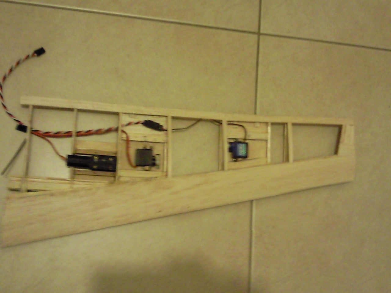

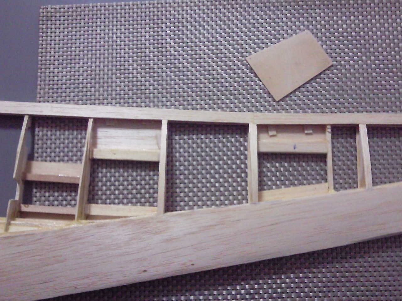

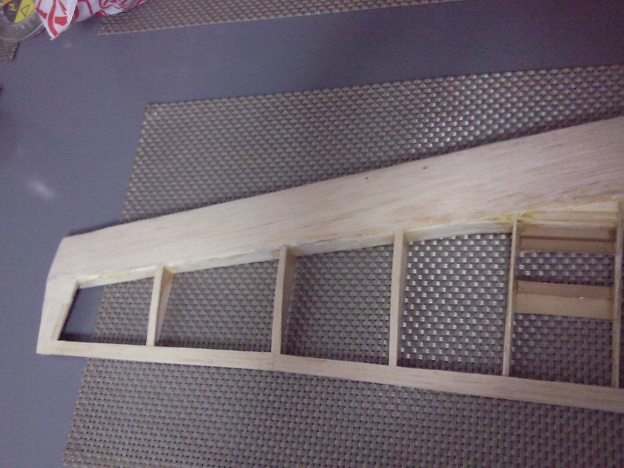

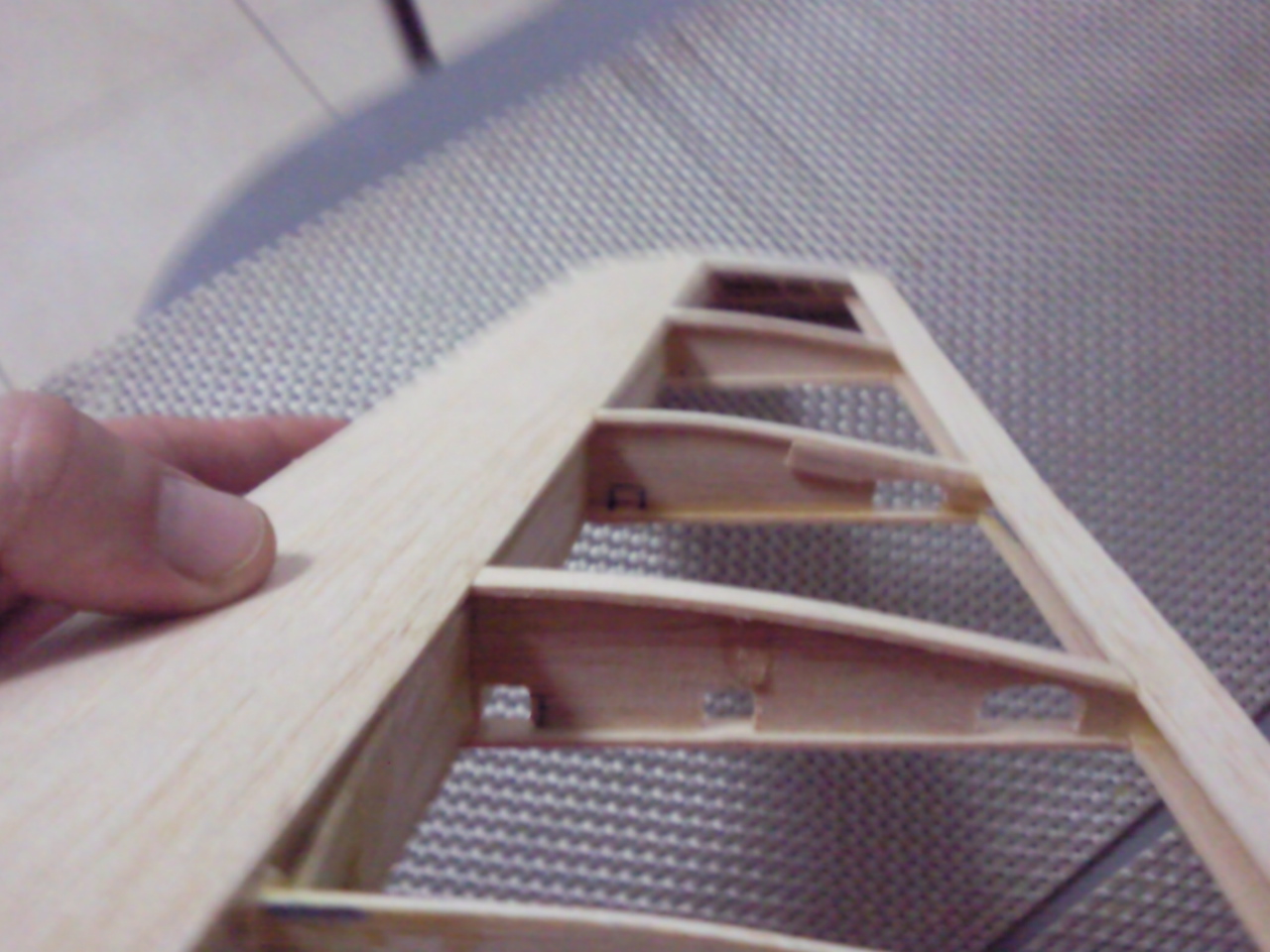

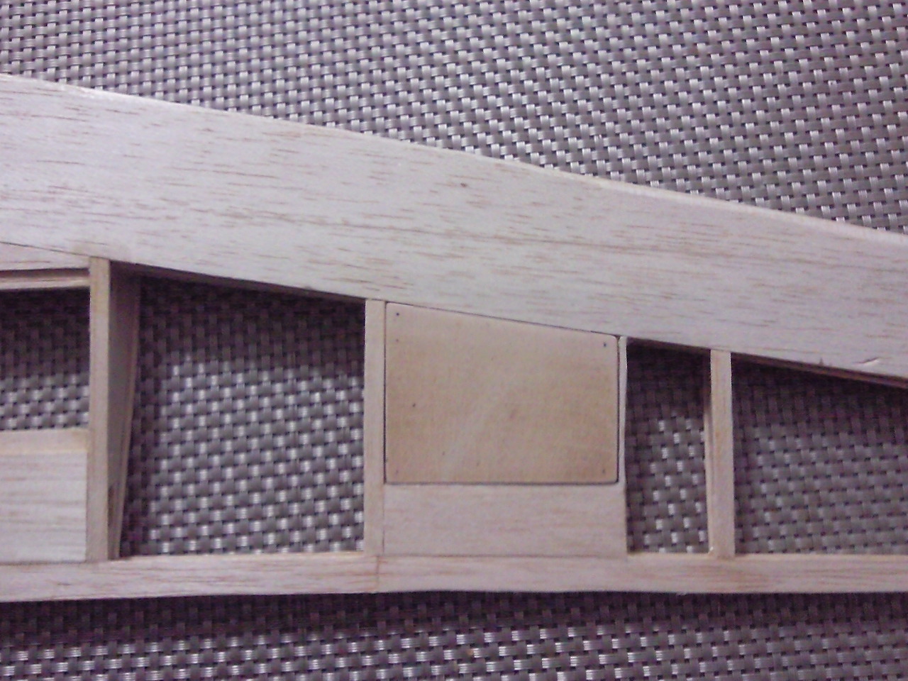

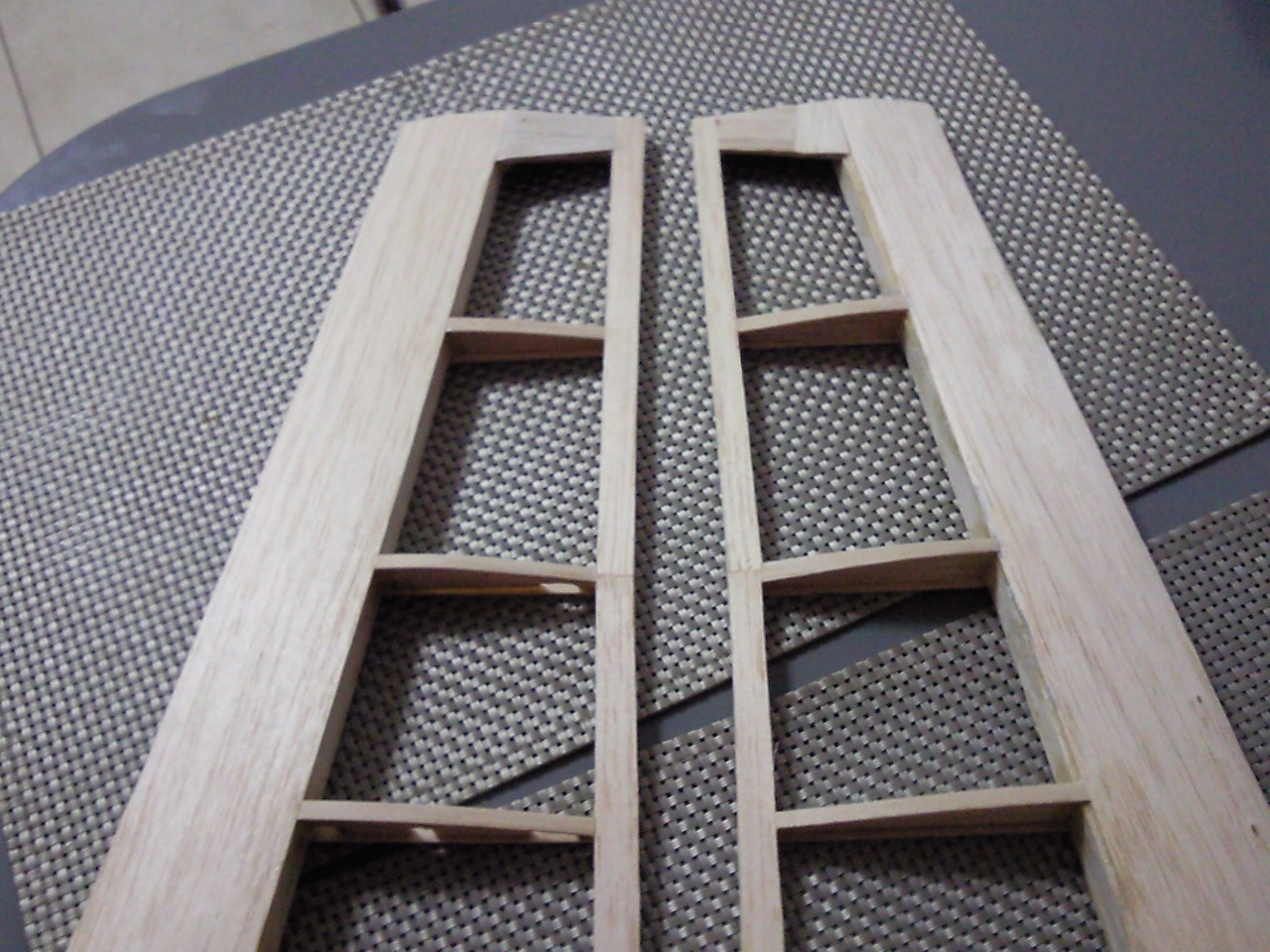

    טוב חברים המשך הבניה.
    הכנפיים כמעט גמורות...
    בתמונות אפשר לראות שהודבקו שלוחות הבלזה משפת ההתקפה לשפת הזרימה לחוזק מירבי ,גם נעשו חורים על מנת להעביר
    את חוטי הסרוואים שמיועדים למאזנות ולמדפים.
    בשלב הבא אני הולך ליצור תושבות לסרוואים וסגירת שלושת הפרופילים הקרובים לגוף כולל סגירת הקורה השניה (בום של T-REX 450 ).
    הנה התמונות של היומיים האחרונים.
    תהנו!

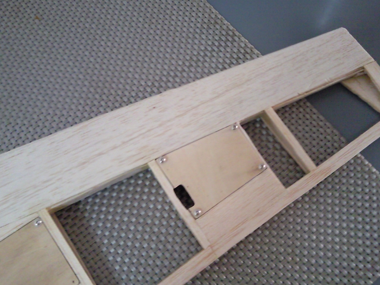

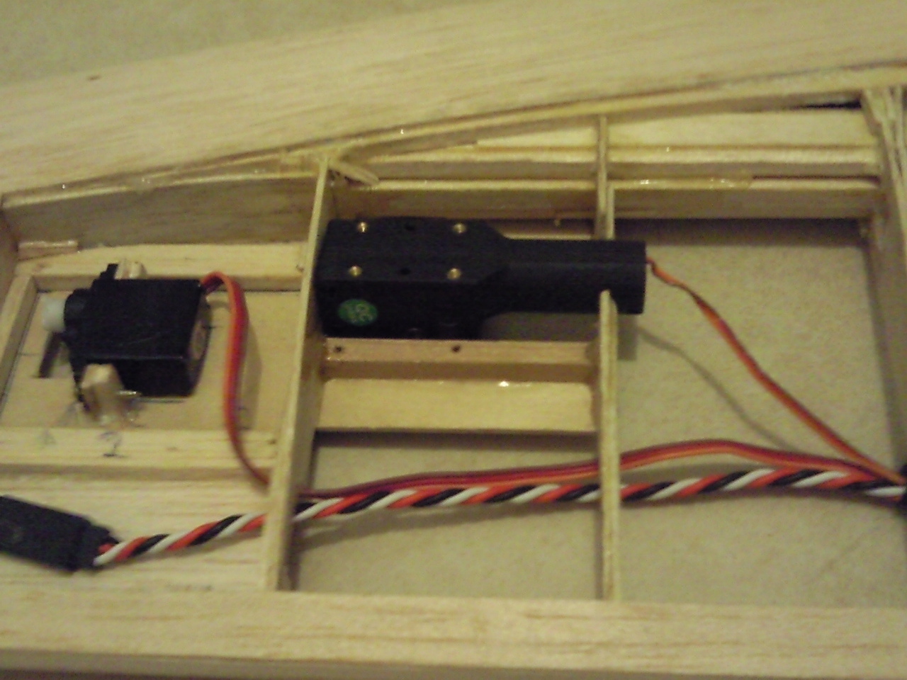

    היי לכולם , ופורים שמח!
    הנה תמונות נוספות של המשך הבניה.
    תושבות לסרוואים בכנפיים (בדיקט תעופתי 1.5 ממ') למאזנות ולמדפים .
    אני עדיין מחכה לסרוואים ולאחר מכן נסגור את כל החבילה...

    המשך הבניה מהיום...
    סיום הכנת תושבות לסרוואים (מאזנות +מדפים)
    בסרוו אחד של המדפים בוצע היפוך סרוו(ע"י פתיחתו והחלפת הלחמות החוטים )
    הורכבו הסרוואים וגם הורכב מערכת המתקפלים (חשמלי) לרגע זה כל כנף שוקלת 145 גרם כולל הסרוואים
    ומערכת המתקפלים ..
    בשלב הבא יבוצע בניית המדפים והמאזנות וסגירת כל החבילה-כולל חיבור הקורה השניה.
    אה ויש גם תמונות...
    שבוע טוב לכולם
