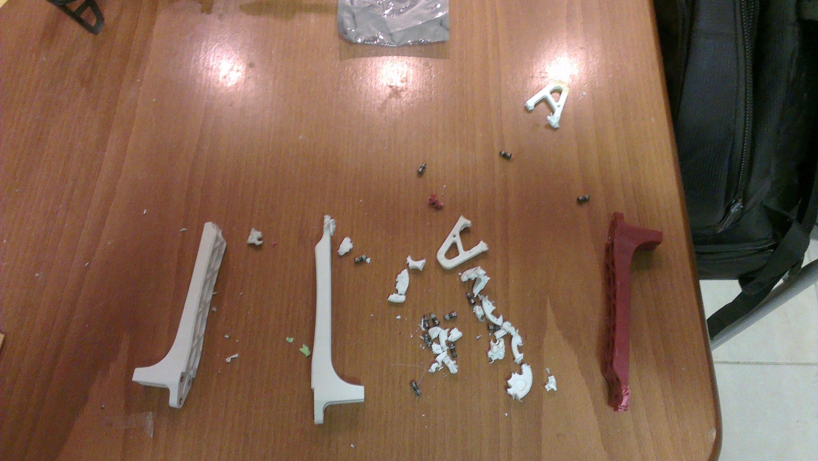

    טיפ חשוב - לא להשתמש ב-Thread lock מהסיני, גם לא החלש ביותר, למעשה, לא חושב שראיתי הבדל בין ה-medium ל-soft, מהכלל הזה לומדים לא לקנות גלון של חומר באותו מחיר (חצי מחיר למעשה) של בקבוקון קטנטן, כנראה יש סיבה למחיר.
    ואיך לשחרר ברגים אם עשינו את השטות הזו:
    שיטת המלחם -
    שיטת ה"מייבש טורבו" -
    שיטת ה-"כבר דפקתי את ההברגה" שיטה שצריכה להיות בשילוב אחת משתי השיטות הקודמות -
    אף אחת מהשיטות לא תציל לכם חלקי פלסטיק מסכנים שנקלעו בין הבורג להברגה:
    נסיון לשיטת המלחם לא על פלסטיק בקרוב, זה כנראה ישולב עם דרמל להברגה שכבר הרסתי, עוד טיפ - הדרמל 10$ נטען מהסיני לא שווה כלום, לא לחבר לו בטריה 3S לפני שמנתקים את הבטריות הפנימיות, הריח קשה, נראה פחות רע עם 3S ישיר למנוע עם JST, בדיקה בקרוב, גם הדרמל 220V 16$ בדרך מסין מהסיני....
