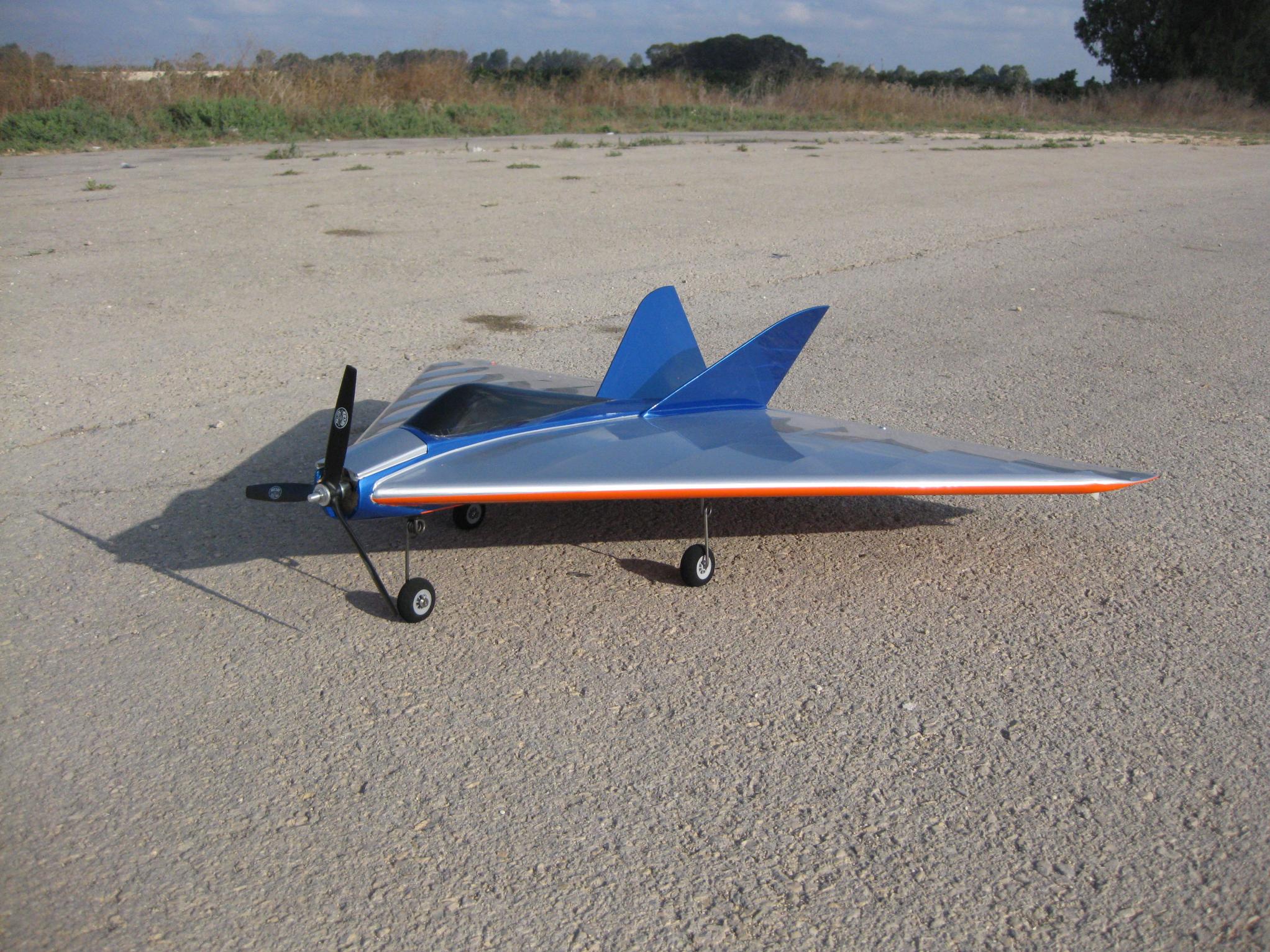

    הגיע תורי
    סוף סוף סיימתי! יש עוד 2-3 דברים קטנים לסדר, אבל בגדול המטוס מוכן.
    המשקל יצא בדיוק לפי התכנון - 2510 גרם.
    מצרף קצת תמונות, ובשאיפה וידאו של הטסט בקרוב (בשבוע הבא כנראה).
    שבוע טוב,
    דודי.

    ברירת מחדל תגובה: טיסן רביעי שלי בבנייה עצמית - RAPIER מוקטן
    יצא מדהים.
    בהצלחה בטסט

    מדליקים הראפיירים האלו... אודי פתחת טרנד
    אשר, הפלת אותי מהכסא . איזה יופי של טיסן

    עבודה יפה מאוד כול הכבוד
    2,014
    8
    הודה 526 פעמים ב 412 הודעות
    בוקר טוב דודי , אתה ממש לא מפתיע הכישרון שלך פרץ בתמונה הראשונה
    "קח אוויר " ... הטסט יעבור בשלום בהצלחה .

    תודה לכולם :-)
    אני ממתין עם הספינר, כי לא בטוח שזה יהיה הפרופ שאמשיך איתו. עם סוללה 5 תאים אני מקבל סחב גדול רק במעט מהמשקל.. זה יספיק לטיסות ראשונות, אבל ארצה לשפר אח"כ..
    שוב תודה, ואמשיך לעדכן כשיהיה מה
    דודי.

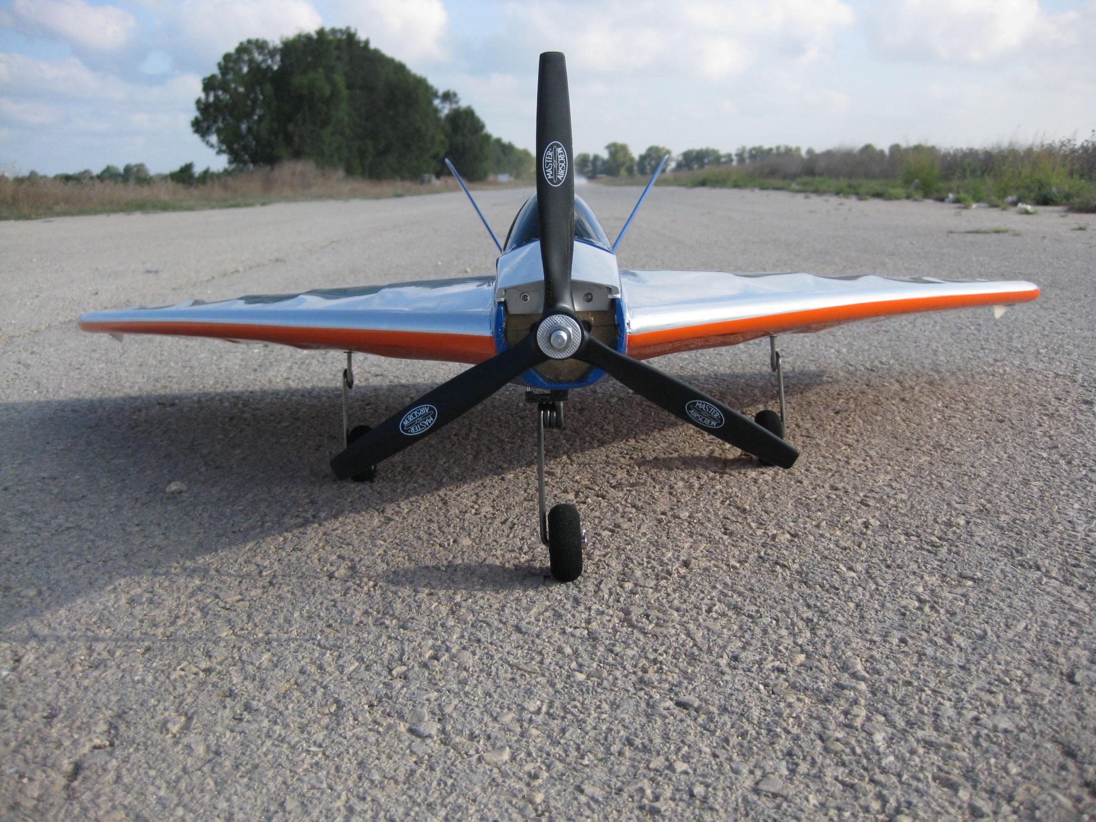

    חברים, יש עדכון!
    היום מוקדם בבוקר ה-RAPIER שלי (סוף-סוף) טס
    הכל עבר מצוין, המתקפלים עבדו יפה והטיסן טס טוב.
    חסר לו קצת כח (לטעמי) ולכן מכאן אמשיך לנסות סוללות ופרופים אחרים, אבל חוץ מזה הוא אחלה.
    מקווה להעלות הוידאו בימים הקרובים..
    *** שוב תודה רבה לאשר על המנוע! בזכות הטיסן הזה הכרתי אחלה בנאדם.. ***

    יפה מאוד. הפרופ שלך כבד מידי - הוא מיועד לגלואו.

    תודה.. האם יש פרופים משולשים לחשמלי שיתאימו כאן?
    אני משתמש כרגע ב- 11X8 משולש.

    הדלתא שלך בנויה לתפארת .
    גם אני חושב כמוך תודה רבה דודי על הכול !למנוע הזה הרכבתי פרופ 13X6 ואני הטסתי עם 6 תאים
    הנה הדוגמה

    תודה אשר..
    עכשיו אתחיל לבדוק כמה אופציות נוספות. יש לי פקים 6S אבל רק 2700MAH. אנסה..

    נראה מדהים, כל הכבוד
    בפעם הבאה נטיס שניים ביחד!
