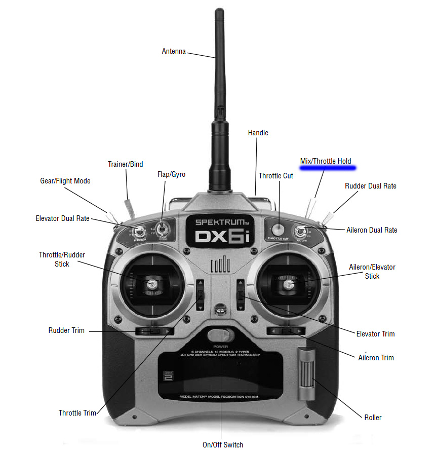

    אני מטיס את הטיסן החשמלי שלי עם DX6i ואני מנסה לתכנת את האפשרות של הפעלת Throttle Hold כאופציית בטיחות למניעת הפעלת המנוע בטעות
    כלומר כאשר המתג יהיה לכיוון המפעיל המנוע יהיה מנותק ורק כאשר המתג יהיה למטה (רחוק מהמפעיל) המנוע יעבוד ( כמו האופציה שקיימת במסוקים)
    ניסיתי הרבה אופציות שונות ומשונות אך ללא הצלחה , מה שכן הצלחתי זה לתכנת את הלחצן של ה- Throttle cut אבל זה פחות עוזר לי
    מצורפת תמונה של השלט עם כאשר המתג Throttle Hold מסומן

    כתבתי שאלה לחברת ספקטרום בזו הלשון :
    Does the Spektrum DX6i Tx offer a throttle hold function in
    Acro mode?
    ולהלן תשובתם:
    Thank you for contacting Horizon Hobby Product Support. Unfortunately
    no, there is a throttle cut to have full down throttle, but no throttle
    hold in Acro mode
    שורה תחתונה לקוראי העברית - אין אפשרות להפעיל את הפונקציה של throttle
    hold במוד של טיסנים ב- DX6i , חבל אבל זה מה שיש ,

    Bob תודה על הלינק, ניסיתי לא עובד- אני סומך על המהנדסים של ספקטרום שאם הם אומרים שזה לא עובד - אז זה לא עובד, כנראה ב- Dx6i ניטרלו בתוכנה את האופציה הזאת- אפשר לקנפג אבל זה לא עושה את מה שזה מתוכנת לעשות.
    ושוב תודה על הניסיון לעזור
