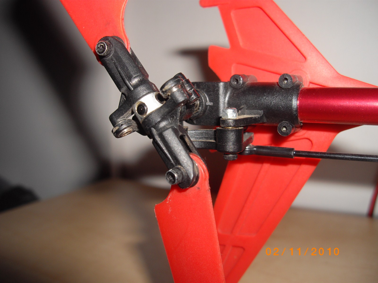

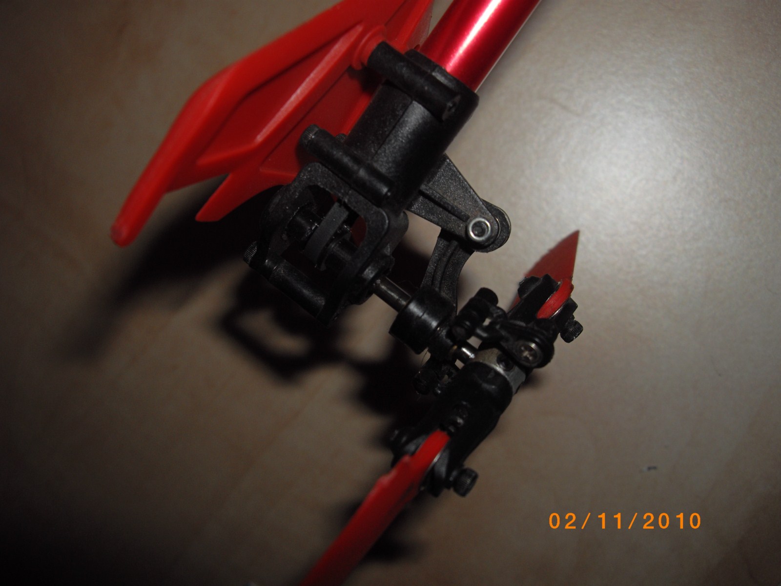

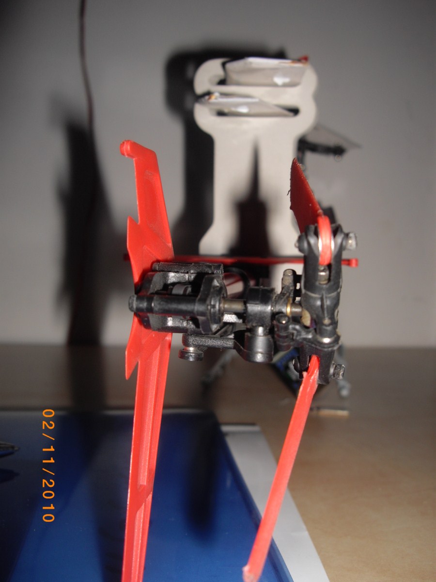

    אשמח אם מישהו יוכל להעלות תמונות של הזנב של HBK 3? (את החלק התחתון של הזנב)
    ברשותי HBK2 ואני עומד לשדרג את הזנב. קניתי כבר את שני החלקים האלה:
    http://www.rc711.com/shop/tail-rotor...ath=166_22_119
    http://www.rc711.com/shop/tail-contr...ath=166_22_119
    ונדמה שחסר חלק לחבר בין שניהם.. כך שתמונה של החלק התחתון של הזנב תעזור לי להבין.
    תודה לעוזרים!

    ברירת מחדל תגובה להודעה: עזרה מבעלי HBK 3 בבקשה!
Name:	IMGP5417 [1600x1200].JPG‏
ID:	34249   Click image for larger version.
Name:	IMGP5418 [1600x1200].JPG‏
ID:	34250   Click image for larger version.
Name:	IMGP5419 [1600x1200].JPG‏

    בציור הראשון זה חלק שצף על הציר ,,,,,,,,,,,,,,,,
    והחלק השני מתחבר אליו רק בלולאה
    כאשר החלק בציור השני יוצר מנוף
    שמזיז את הלולאה שצפה על הציר ימינה ושמאלה

    תודה דניאל על התמונות! רק מה שאני צריך זו תמונה מלמטה של הזנב. (אתה צילמת מאחורה, מלמעלה ומהצד), זאת על מנת לראות אם יש איזשהו בורג שמחבר בין שני החלקים שכבר קניתי (שמתי קישורים לחלקים) - החלקים הגיעו ללא הבורג ומהתמונות שהועלו אני חושב שאולי אין בורג כזה אבל לא ניתן לקבוע בבטחון ואני רוצה להיות בטוח.
ID:	34276   Click image for larger version.
Name:	IMGP5413 [1600x1200].JPG‏

    תודה רבה דניאל! עזרת לי מאוד.... עכשיו אני רואה שאכן יש בורג כזה..... אני אנסה להשיג אותו
