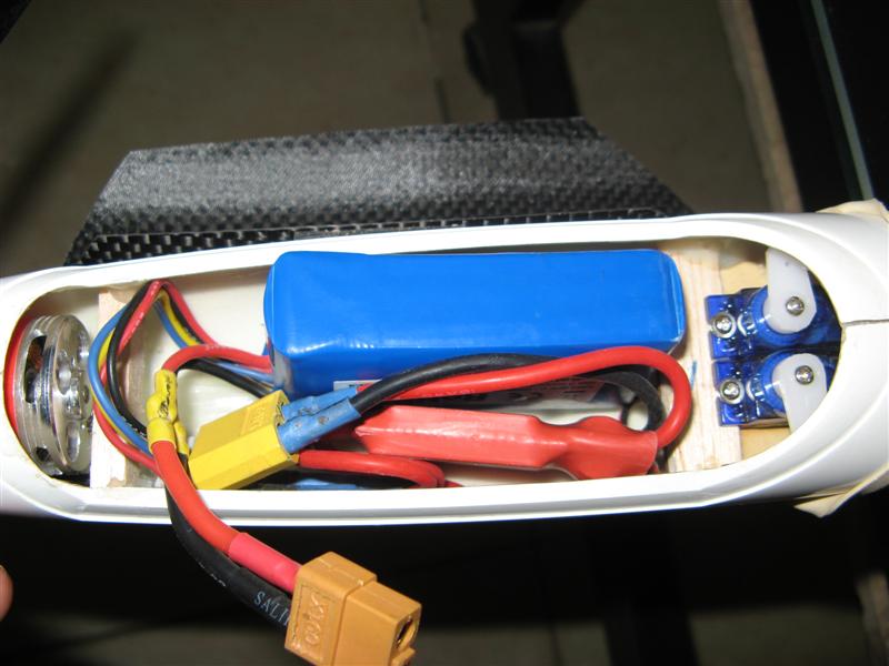

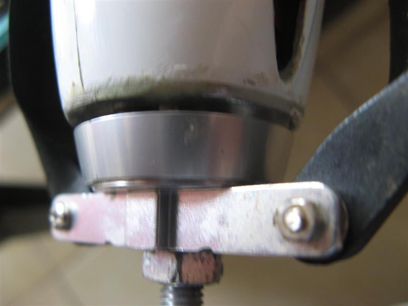

    תושבת מנוע:
    את התושבת המקורית יש לנקות היטב מגרדים, לשייף פינות, ולזרוק לפח
    בניתי תושבת אלומיניום משני לוחות 1 מ"מ עובי- אחת פנימית לגוף ואחת חיצונית. כשבניתי רק שכבה אחת בנחיתה הראשונה שבה החרטום נגע באדמה התושבת השתחררה ממקומה.
    כשיש שתי שכבות אלומיניום עם אפוקסי ביניהם , לא הדבק מחזיק את העסק במקום אלא הלחץ על הסנדוויץ' שמקבע את זה למקום, התוצאה מושלמת.
    המנוע:
    מנוע מושלם, מושך אנכית לגמרי ובקלות עם פרופ 10X6 מהסיני (כשאחליף אותו בפרופ יקר בטח יחול שיפור ) ונכון לעכשיו לא רואה סיבה להחלפתו.
    http://www.hobbyking.com/hobbyking/s...idproduct=5688
    בטיסן הזה מרכז הכובד יוצא קדמי מדי ולכן כל גרם שיוסר מהמנוע משמעותי. הדחף הסטטי נמצא בסביבות 1 ק"ג עם סוללה מלאה לגמרי ויורד טיפה אבל לא יורד מתחת ל900 גרם שזה מספיק ביותר.
    בין המנוע לשאר התכולה יש קורת בלזה קטנה שמונעת מגע מקרי של חויטם עם החלק המסתובב של המנוע-מודבקת בנגיעת דבק חם וקלה לפירוק בעת הצורך (חובה)

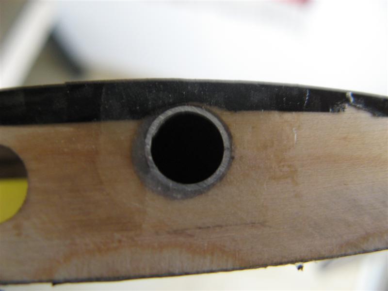

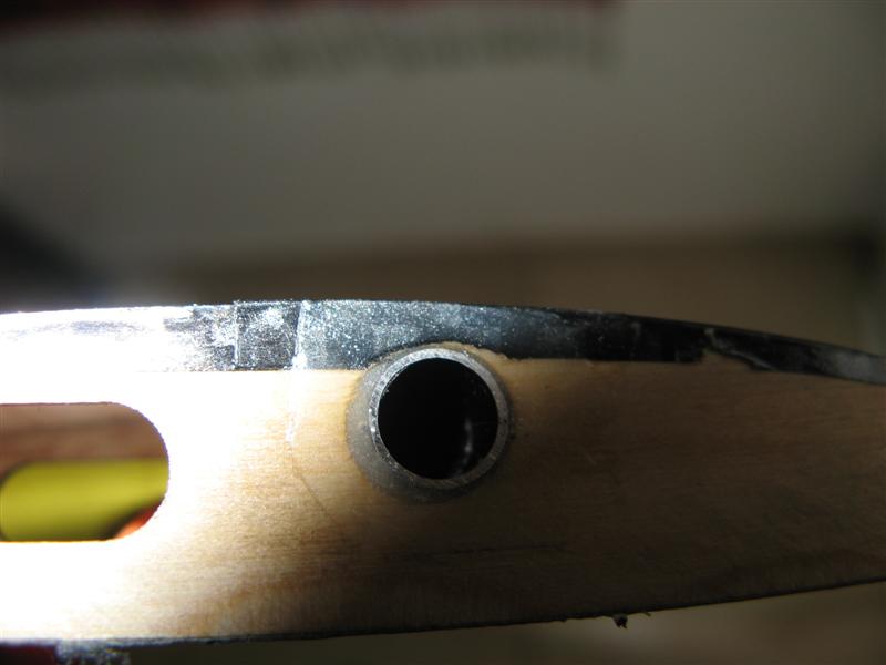

    חיבור הכנפיים לגוף:
    קורת החיבור בין הכנפיים עוברת בתוך הכנף בצורה לא מספקת מבחינת החוזק, זה נשבר בנחיתה הראשונה שלא היתה טובה.
    הגדלתי את הקדח בכנף עם מקדח ארוך והשתלתי צינורית אלומיניום (כי זה מה שהיה לי בבית-אפשר גם קרבון) כשהיא קבורה בתוך הכנף בהרבה אפוקסי.
    הקוטר הפנימי של הצינור זהה לקוטר החיצוני של מוט החיבור המקורי.
    זה שידרוג חובה, אל תתעצלו.

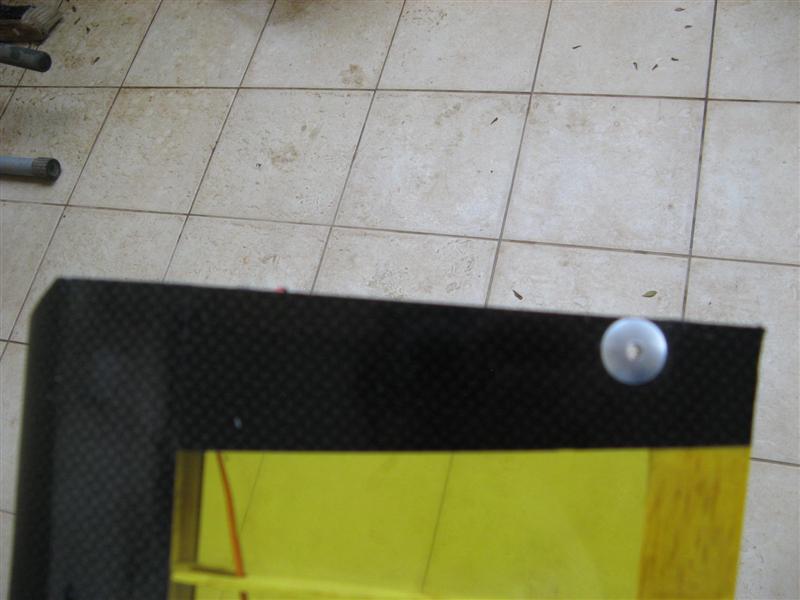

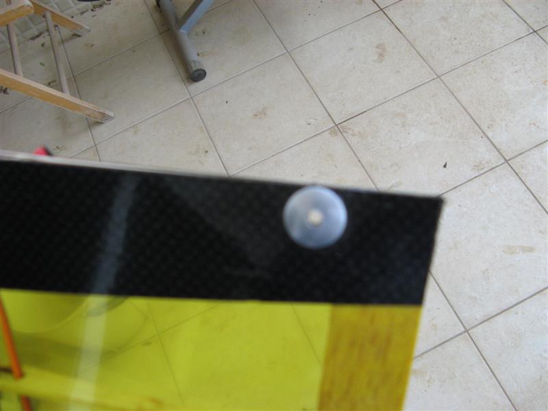

    כמו כן ישנם חורי חיבור הברגים שהם סתם קדח בבלזה דקה וחלשה. הגדלתי גם שם את הקדח מ4 ל5 מ"מ והשתלתי שם פטריית אלומיניום מודבקת באפוקסי.
    אין יותר פשוט מהכנת הפטריה הנ"ל: קונים בהום סנטר מסמרה רחבת ראש 5מ"מ (עלה לי בסביבות 2 ש"ח), מוציאים ממנה את מוט הפלדה ומגדילים את הקדח הפנימי ל4 מ"מ .
    חותכים אותה לאורך כעובי הכנף בנקודה הנ"ל, מקלפים את הציפוי פלסטי מאותו איזור שיידבק לבלזה ולא לציפוי (מאד חשוב) וגם את זה מדביקים באפוקסי למקום.

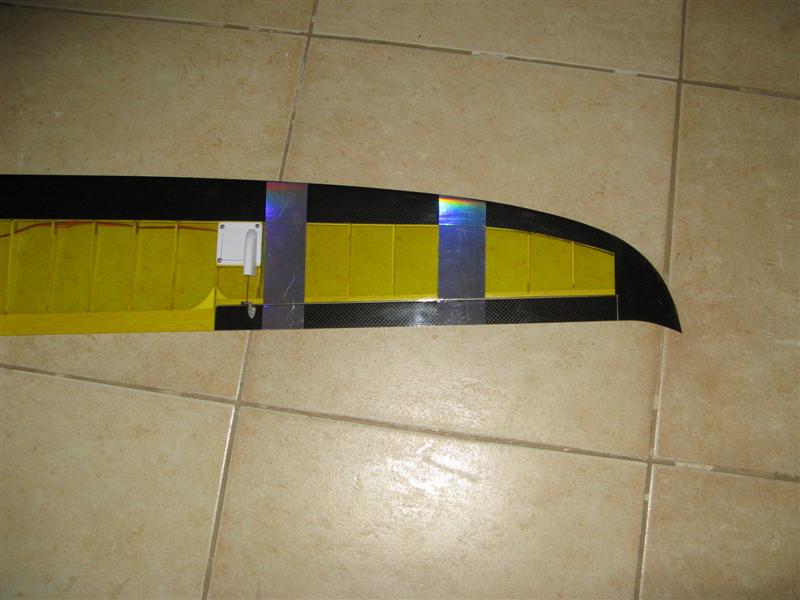

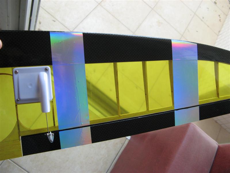

    דבר נוסף חשוב: התקשיתי מאד בטיסן הזה לזהות מצבים ממרחק, לכן שמתי מתחת לכנף פסים רחבים לזיהוי. זה עדיין לא מספיק עבורי
    תושבות הסרוואים:
    בתוך מכסה הפלסטיק הלבן ייצרתי מסגרת בלזה דקה, זה מייצב מאד את המערכת והבלזה הודבקה ב CA
    את החורים לברגים חייבים לקדוח (1 מ"מ) אחרת התושבת מהעץ נשברת (חרא של עץ)
    את מכסה הפלסטיק מצפים מבפנים בצלוטייפ, כנ"ל את הסרוו" ומדביקים בדבק חם.

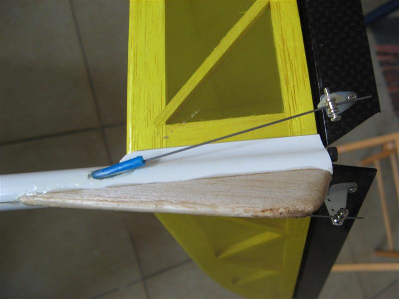

    חיבור הגה הגובה לגוף:
    לאחר הדבקת שני חצאי הגה הגובה (באפוקסי בלבד), מייצרים מחתיכת בלזה קורה משולשת שמתיישבת במדוייק בחיבור ביניהם. מעגלים את הקצוות, מניחים במקום המיועד ומסירים בדיוק מתחתה את הציפוי הפלסטי (חשוב מאד) ומדביקים את הבלזה הנ"ל למקומה (דבק נגרים-פלסטי-אצטון-אפוקסי- רק לא CA).
    קודחים קדח 4 מ"מ בערך במרכז אבל חשוב מאד שיהיה ניצב לקרקע ככל האפשר, ממקמים את זה במקום המיועד ואז קודחים דרכו גם בגוף (4 מ"מ).
    לוקחים אום מתכת, מלחימים לה מוט 0.8 מ"מ פלדה ארוך (אל תגידו אי אפשר-אפשר) ואת זה משחילים לתוך הגוף ומבריגים את המייצב כיוון למקומו עם בורג שקוצר למידה הרצויה (כמובן פלסטי).
    את שאריות מוט הפלדה שנותר מחוץ לגוף קוצצים (בלי התוספת הזאת בלתי אפשרי להשחיל פנימה את האום).
    לארח מכן מייצרים מגלש מבלזה קשיחה ומדביקים מתחת לכל המיכלול (גם על זה לא לוותר בשום אופן).

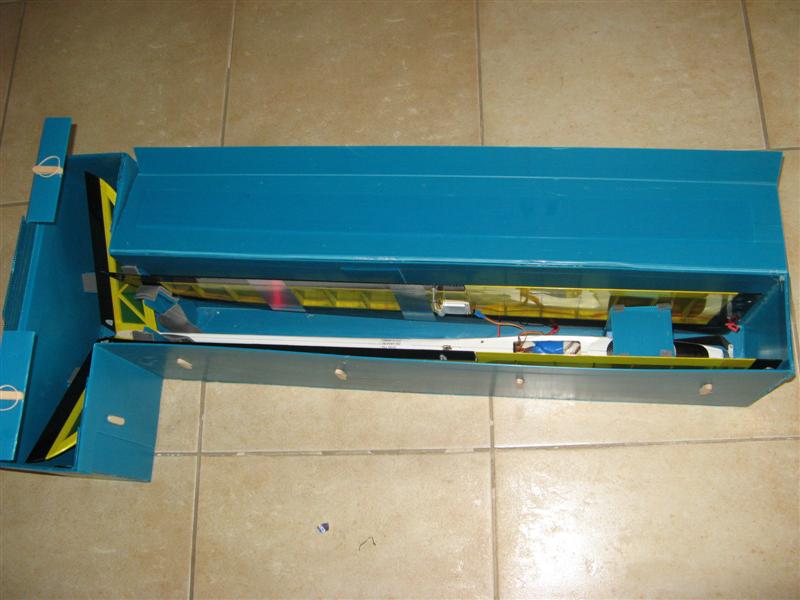

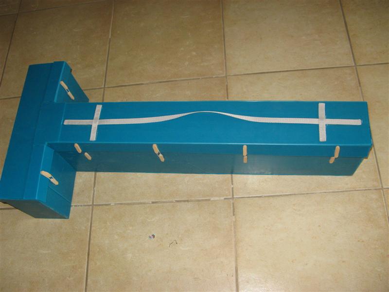

    ואיך לא- ארגז נשיאה:
    נזקים רבים מתרחשים בשינוע, ארגז טוב מקל מאד על החיים. קצת פוליגל ודבק חם, ויש לכם ארגז לתפארת. תנו לתמונות לדבר
