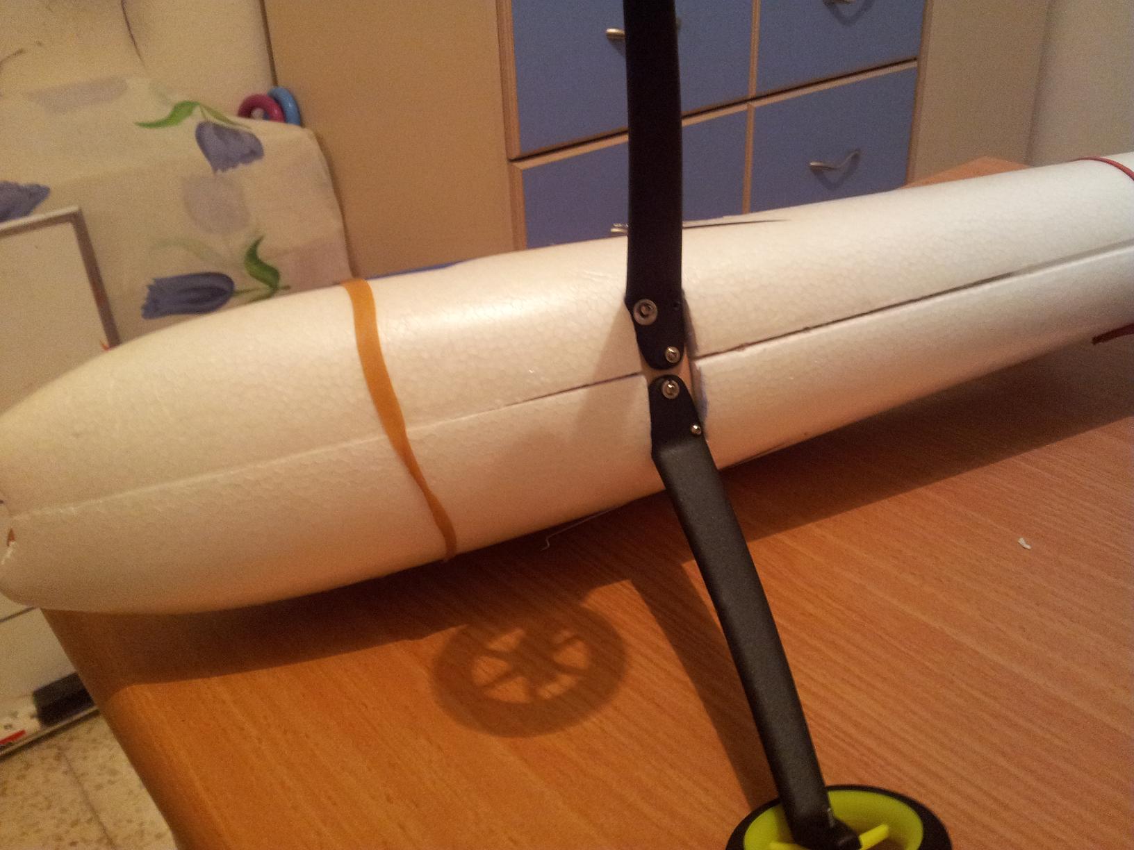

    טיזר קטןClick image for larger version.

    יואו יצא לך ממש יפה , יש אפשרות לקישורים לקן נסע ולגלגלים , והסבר על איך חיברת , תודה רבה !

    בהחלט יפה

    נראה כמו שיטה מצויינת לקרוע לגמרי את תחתית הטיסן בכל נחיתה עדינה לתוך שיח.
    ערן אנחנו כנראה מתייחסים אחרת ליכולותיו של המתחיל הממוצע.

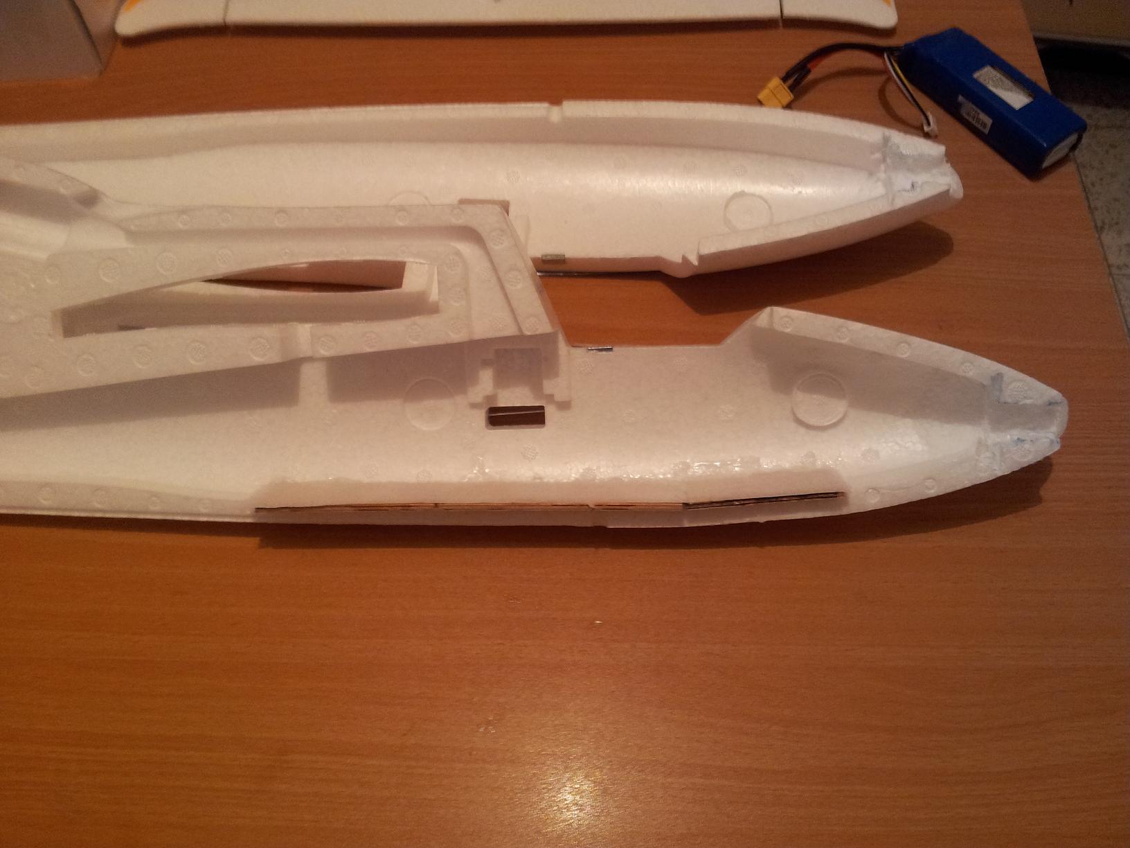

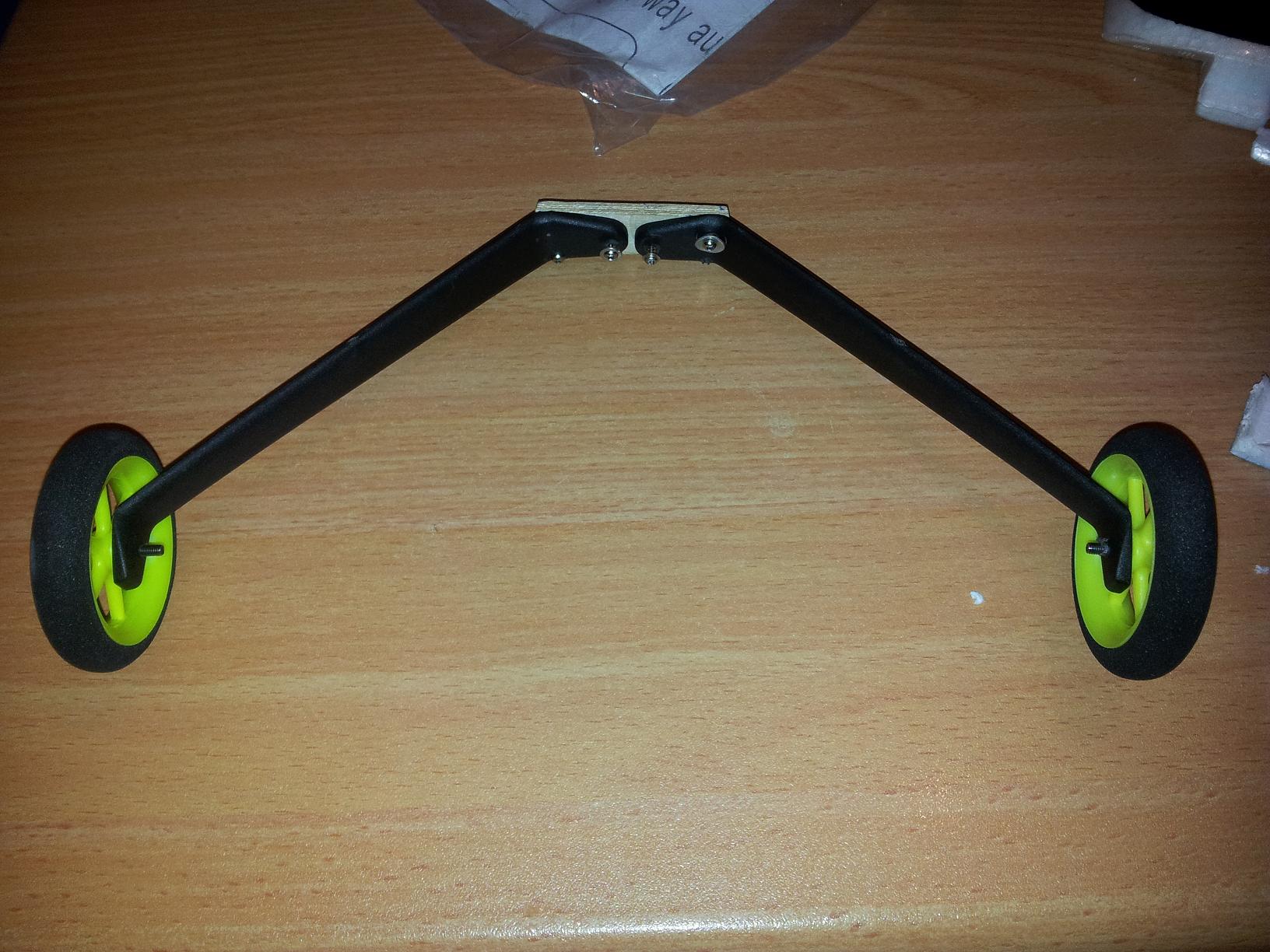

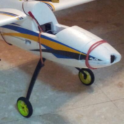

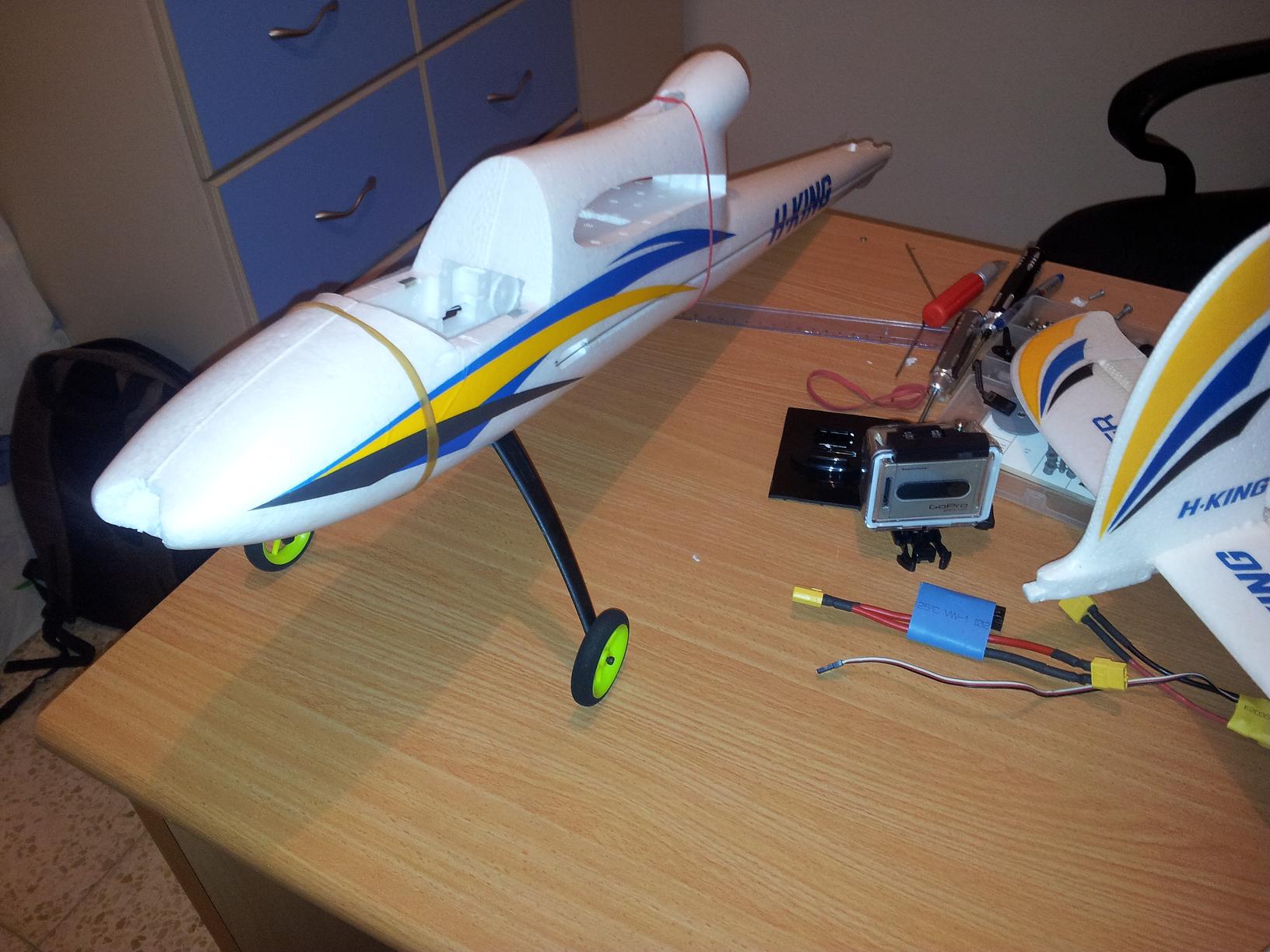

    אופן ההכנה:
    אצלי בטיסן הכנתי "מגש" מדיקט תעופתי מצופה בוולקרו על מנת למקם את כל האלקטרוניקה הנדרשת עבור FPV ובנוסף חיזוק מבני לרוחבו של הגוף.
    עבור כני הנסע יצרתי מדיקט תעופתי(5 מ"מ) תושבת וחיברתי את כני הנסע עם 2 ברגים לכל כן.(אפשר שלושה לכל כן נסע)
    המגש הודבק לטיסן ומתחתיו מיקמתי את התושבת של כני הנסע כך שלמעשה הברגים עוברים דרך התושבת ודרך ה"מגש"(כמעט עד הסוף).
    את כני הנסע מיקמתי קצת לפני שפת ההתקפה של הטיסן, מרכז הכובד של הטיסן צריך להיות 60 -70 מ"מ משפת ההתקפה(לא ממש בטוח אם זה המקום האידאלי, פשוט נראה לי נכון)
    אם הייתי מתחיל בתחום ההטסה הייתי משתמש באומים ננעצים ובברגים יותר מסיביים מאלו שעשיתי בהם שימוש על מנת לספוג נחיתות קשות יותר.
    ועכשיו התמונות:
    ה"מגש" -
    כני הנסע מחוברים לתושבת -
Name:	כני נסע ותושבת.JPG
    מורכבים -
Name:	כני נסע מורכבים.JPG
ID:	51760Click image for larger version.
Name:	מבט נוסף כאשר שנ&#.JPG

    אין ויכוחים על זה בכלל
    ההתייחסות היא לשואל השאלה, ולא אליך
    הוא לא זקוק לגלגלים,להיפך, הוא זקוק להעדר הגלגלים. אתה כן ולכן עשית זאת.
    לא זה נושא הפוסט
