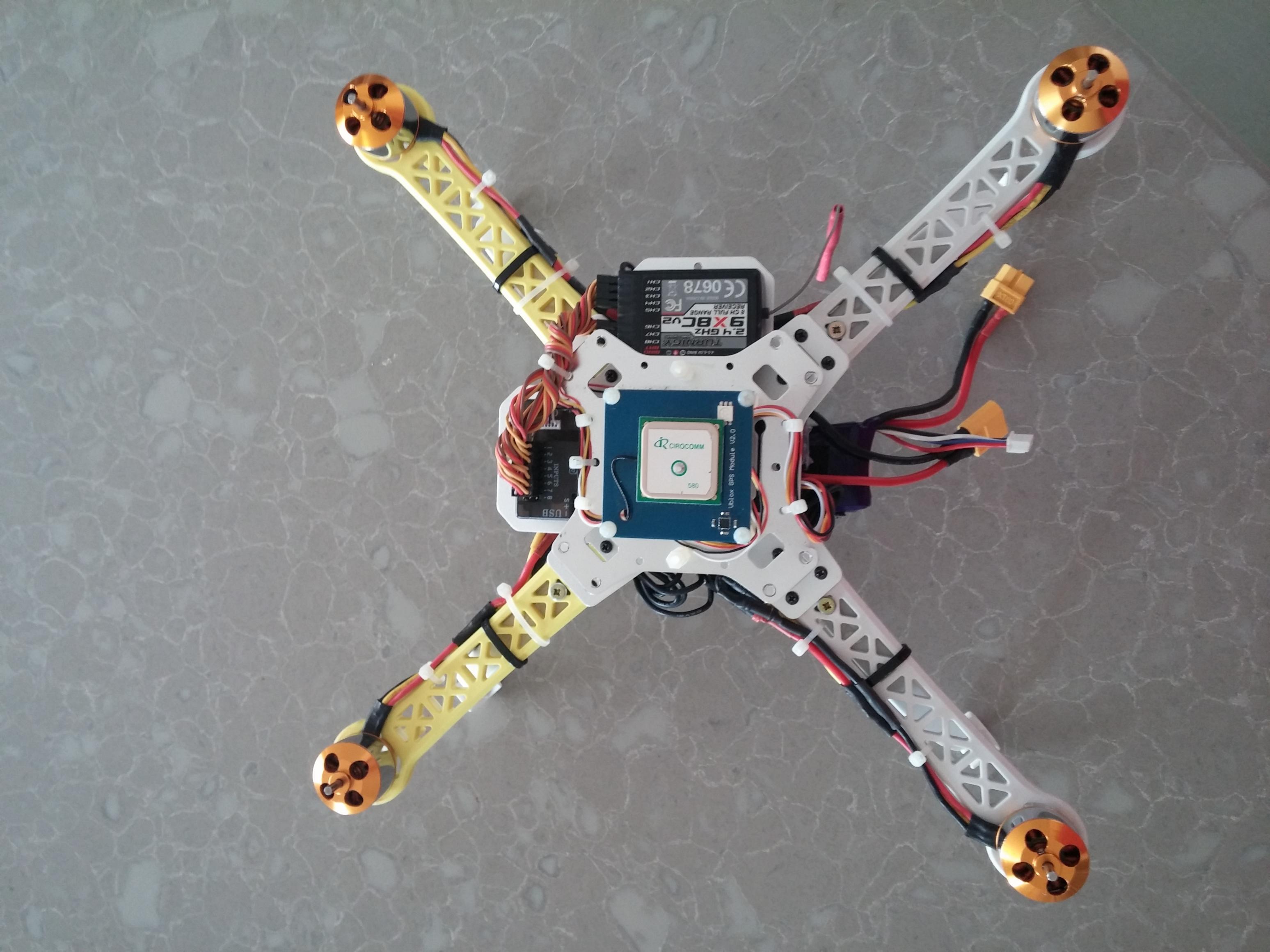

    אני לא כל כך מרוצה מה ST360 (הנה סרטון שניסיתי להפעיל loiter עד שאיבד גובה)
    אני חושב שה Q450 יהיה יותר יציב ולכן יהיה לי יותר קל להטיס אותו.

    הבעיה שלך היא לא הפריים, דווקא נראה חמוד, גודל מתאים בדיוק כמו פנטום כמעט (350) מה שמאפשרהחשים פרופים מעולים 9.4x4.3 כמו לפנטום.... ה apm לא יוריד לך גובה סתם, כך בחשבון שניתן להטיס בלויטר ולנחות, לא סתם מעבירים ללויטר והוא עומד, צריך מצערת בערך ב 50% ואז יעמוד, אולי הרחפן שלך חלש? תנסה לראות ב stabilized בכמה מצערת מרחף, הרבה יותר מ 50 זו בעיה. יש גם מוד ב apm שנועל כיוון ואז לא מאבדים אוריאנטציה רק צריך מצפן בחוץ בשביל זה

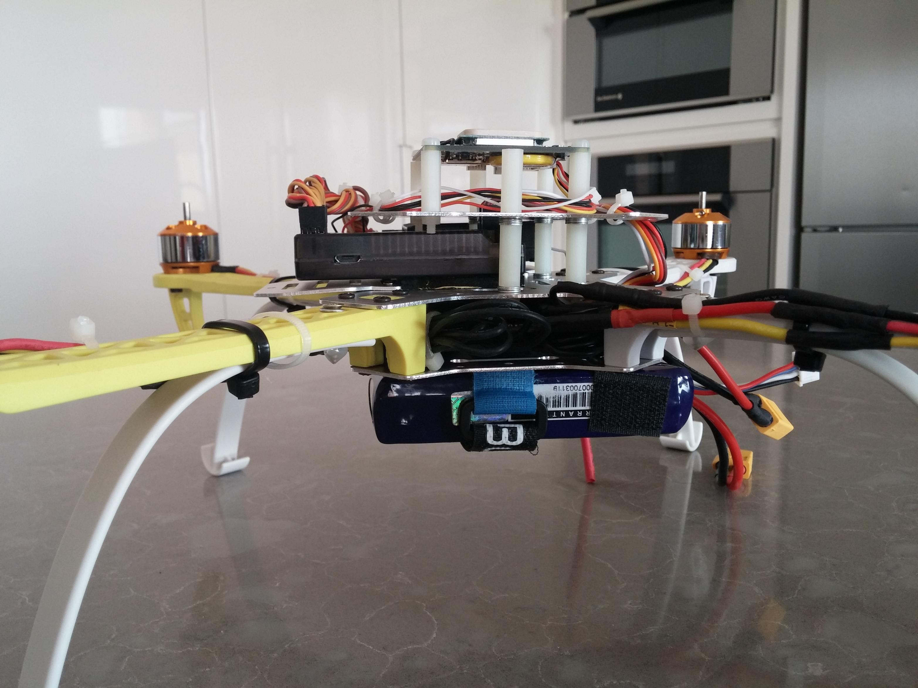

    אני לא בטוח שיכנסו פרופים גדולים משלי (8045) , זה עלול לפגוע בבקר טיסה
    הרחפן ממריא במצערת יחסית נמוכה , 35-40% . המצפן מותקן על ה GPS וכויל , אין לי מושג למה ב LTR הוא ברח...
    בכל מקרה , יש לי "תחושה" שגוף יותר איכותי יתן תוצאה יותר טובה מאשר רחפן שעלה 30 דולר (גוף + 4 מנועים...) חדש בחנות.
    הברגות יותר טובות , פחות ויברציות בגוף , יותר מקום להתקין את האביזרים.
    ודרך אגב , משהו מוזר... שהרחפן נחת הורדתי את המצערת לאפס.. והמנועים המשיכו להסתובב , רק שהעברתי ל Stabilized המנועים נעצרו.

    תתפלא גם מה פרייםמב 10$ מסוגל לעשות, המנועים אולי לא משהו, זה שיש מצפן ב gps לא אומר בוודאות שאתה משתמש בו, כשאתה מנתק את המצפן החיצוני , מתחבר לבקר ב usb ומפעיל mission planner , אתה מקבל שגיאה על המצפן - bad compass health אם לא, אז המצפן הפנימי עדיין מחובר, עוד שיטה היא לסובב את המצפן החיצוני שהוא מחובר ללוח אבל לא לפריים ולראות ב mp שהמעלות זזות, זה שלא כיבה מנועים זה בסדר.
    כמו שאמרתי הבעיה שלך לא בפריים.
    אחד החשובים, מיתקנת את הבקר על שיכוך ויברציות כלשהו כמו ספוג או ג'לי?

    אני משתמש ב APM 2.6 שהמצפן הפנימי שלו מנותק במעמד הרכישה.
    בכל מקרה , אני רוצה לעבור לפריים קצת גדול יותר ולהמשיך להטיס עליו

    APM 2.6 מגיע ללא מצפן פנימי, כך שאם אין לך מצפן חיצוני אתה טס בלי.....אבל כמו שאמרו קודמי ניתן לבדיקה ב-MP,

    במצב לויטר אם יש שינוי מעל אחוז מסויים במצב המצערת הרחפן יעלה או יירד.
    עשית AUTO TUNE ? ערכי PID נכונים הם המפתח לרחפן יציב.
    האם הברומטר שלך מכוסה עם ספוג ? (הברומטר רגיש מאד לאור)
    לשמירת נק' טובה יותר אפשר להוסיף חיישן סונאר ו/או חיישן אופטי. (לדעתי מיותר ברחפן שמכוון טוב)

    זה מה שרכשתי http://www.myrcmart.com/apm-26-neo6m...it-p-7817.html
    הוא מגיע כבר סגור בקופסא...
    לא עשיתי שום שינוי.
    בכל מקרה אני מעוניין לעבור לפריים אחר , הנוכחי מאוד קטן וצפוף.

    ה 360 שלך נראה סבבה, יש לי 330 עם כל הדברים שאתה מדבר עליהם, אתה מדבר על שנח דברים שונים:
    אתה רוצה ללמוד להטיס
    הרחפן שלך לא טס טוב
    הם קצת קשורים אחד בשני כמו ביצה ותרנגולת, אתה יכול לנסות לטפל בסימפטומים של מה שנראה לך טס לא טוב, להיפגש עם מישהו שמבין שיעזור, עוד המלצה היא הבסן ב 42 דולר שטס כמו גדול ולפעמים יותר טוב בשביל ללמוד להטיס נטו

    אני מאוד אשמח להיפגש עם מישהו שיעביר ביקורת על ה 360.
    אולי עשיתי משהו לא טוב בתהליך הבניה.
    ככה הוא נראה לפני הריסוק האחרון שלי (העברתי ל RTL והרחפן ברח... אז ניתקתי מצערת.. נחת על אספלט...)

  24. #23
    Sep 2012
    1,559
    93
    הודה 218 פעמים ב 170 הודעות
    ברירת מחדל תגובה: מחפש המלצה למנועים / ESC לשלדת Q450 מהוביקינג.
    לא צריך לנתק מצערת, מעבירים ל alt hold והכל מסתדר, אם איבדת אוריאנטציה מנסים להפעיל simple mode ממתג אם הגדרת, ואם לא, אפשר להעביר למוד land והוא נוחת נקי במקום.
    בקשר לבניה, יש טעות אחת ברורה, בהנחה שהמצפן החיצוני שב gps שלך בשימוש, רצוי מאד להגביהה אותו יותר בשביל להימנע מהפרעות מהמערכות החשמליות, ולפחות לבצע תהליך compassmot ולקבל בו פחות מ 30% הפרעות, תקרא את המדריך שלי בחתימה, רשום שם הכל
    Sent from my HTC One X using Tapatalk
