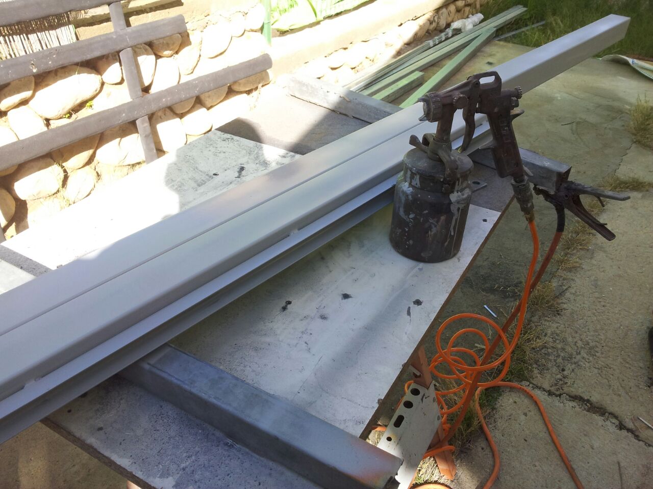

    תודה ריתוך וצביעה חשוב לתרגל ,וכמובן יעוץ מקצועי לא מזיק

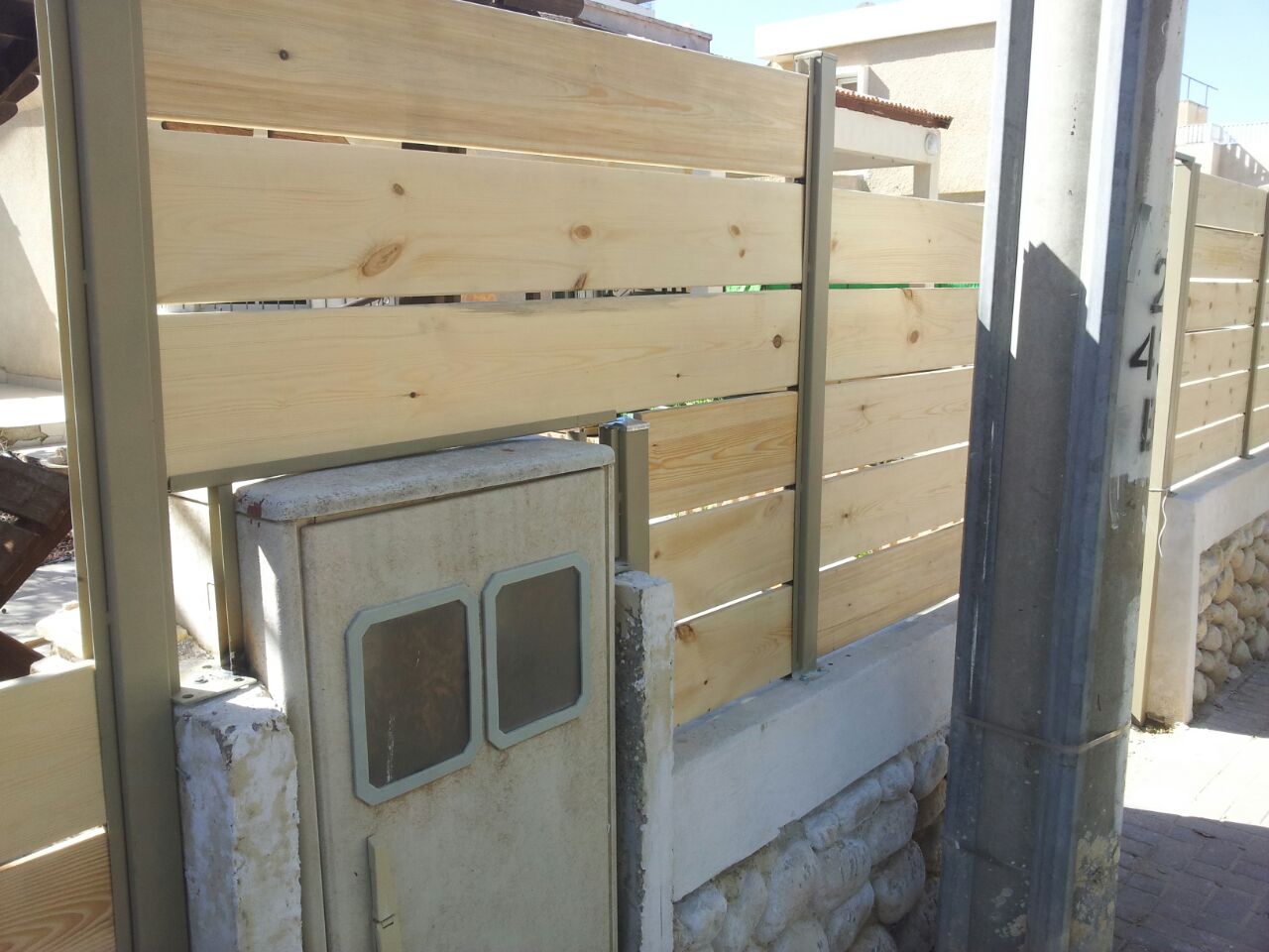

    ברירת מחדל תגובה: הפסקה קטנה מהנגריה ...לקחתי על עצמי פרויקט חדש
    יפה מאד!
    איך אתה מקבע את קורות העץ בתוך מסילת הפלדה?
    ציטוט נכתב במקור על ידי s.mario צפיה בהודעה
    יפה מאד!
    תודה לכם
    אני חושב "למסמר" רק את הקורה העליונה בכל קבוצה.זה יהיה תלוי בטריקה של השער זאת אומרת הקרשים יזוזו
    רן ..לעצמי אני לא עושה עבודות קבלנות .
    מהבוקר עד השעה 4 הרכבתי% 90 שער ,
    חיתוך ב 45 מעלות והפרופילים נעשו אצל מסגר מקצועי
