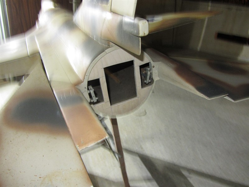

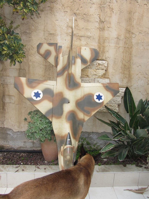

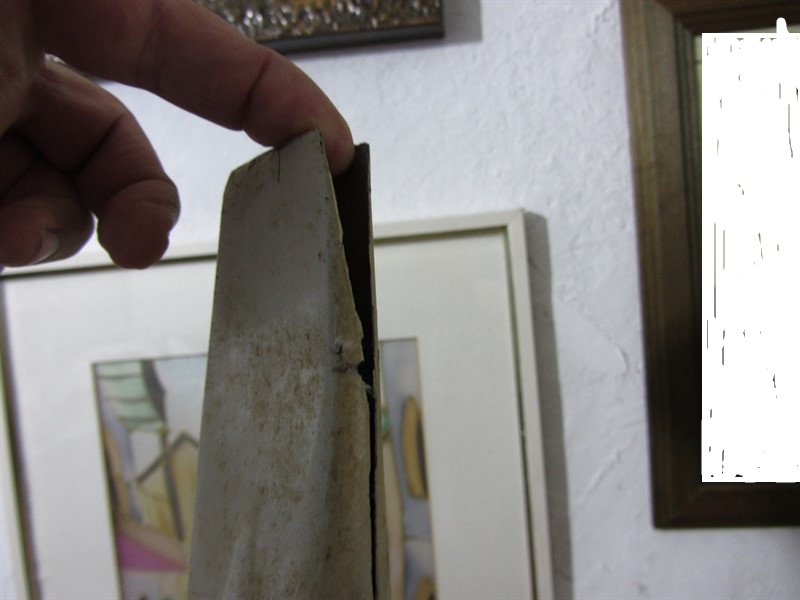

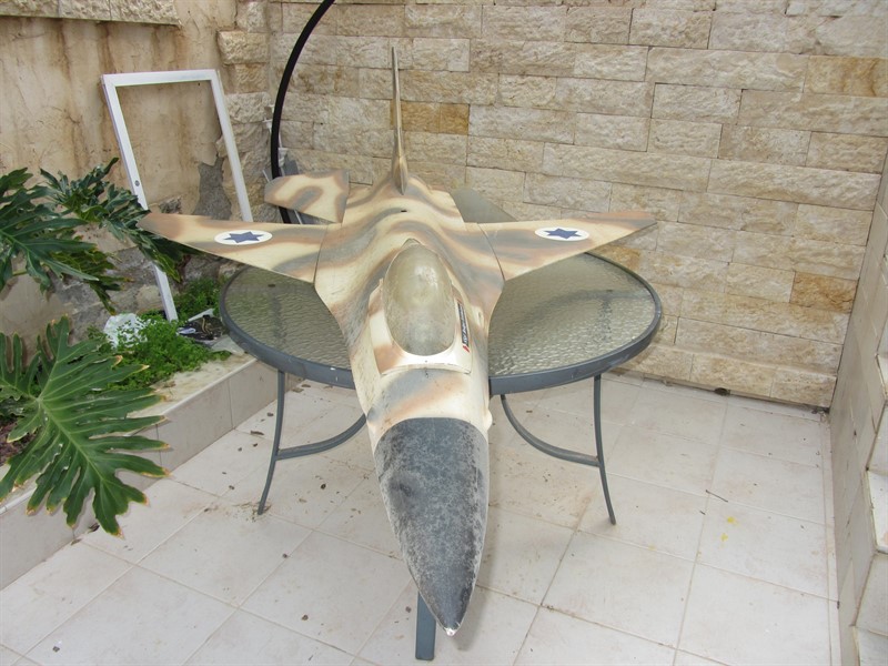

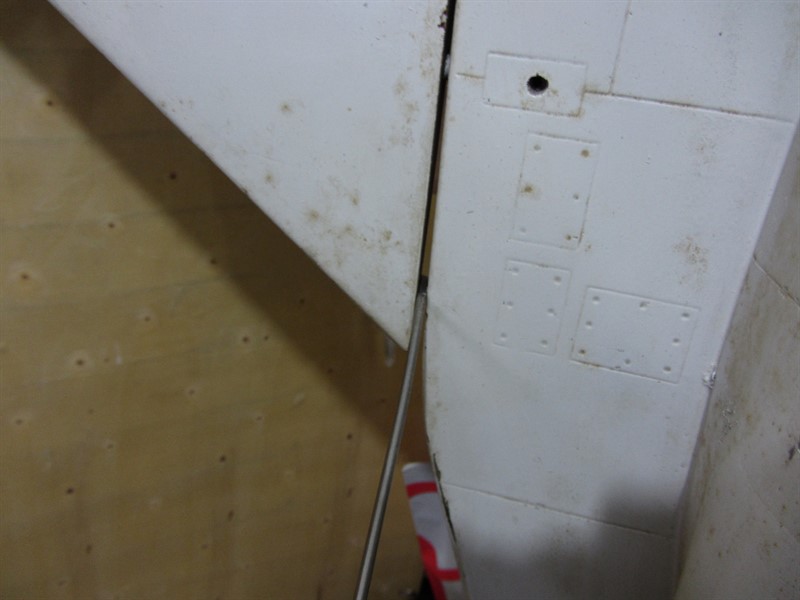

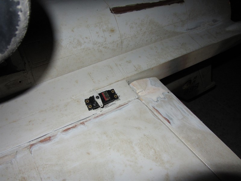

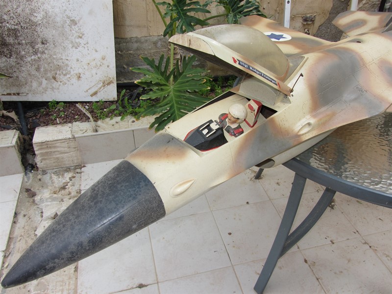

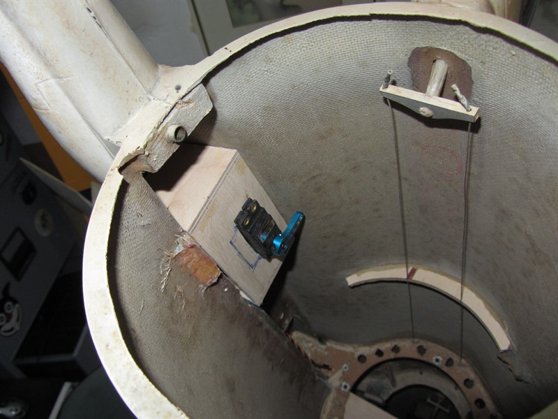

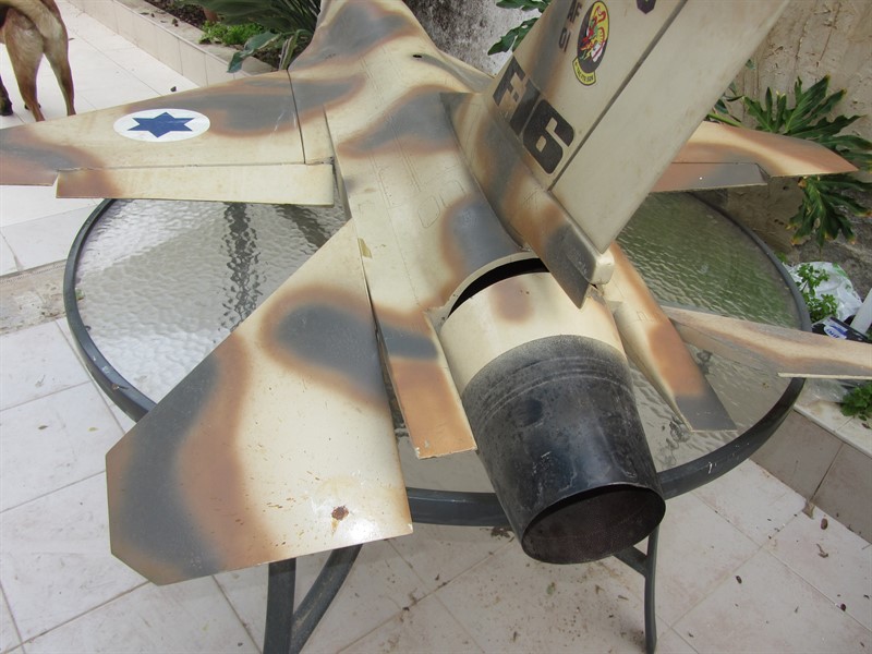

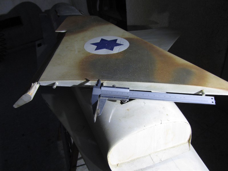

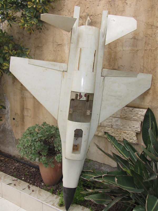

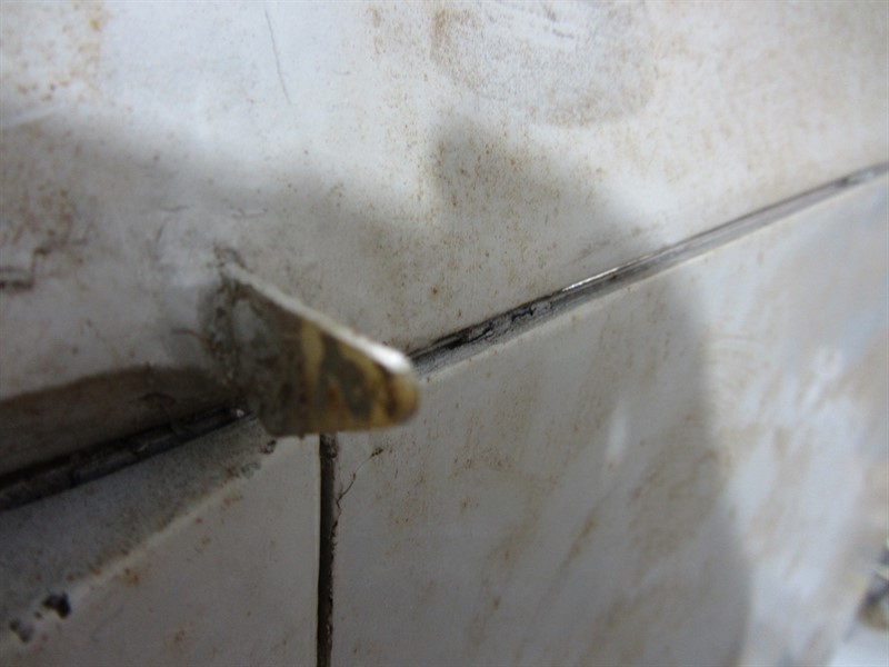

    בזמן האחרון הכל יצא מהבוידעם ישב אצל החבר שלי כמה שנים טובות בפינה .הטיסן בגובה של 2.5 מטר פיברגלס , בעבר היה מותקן בו מנוע מניפה (דומה ל edf החשמלי ) מנוע"רוסי "ניטרו מנוע ( ROSSI)הוא לא בנוי מספיק חזק למנוע גט ׁ(JET)

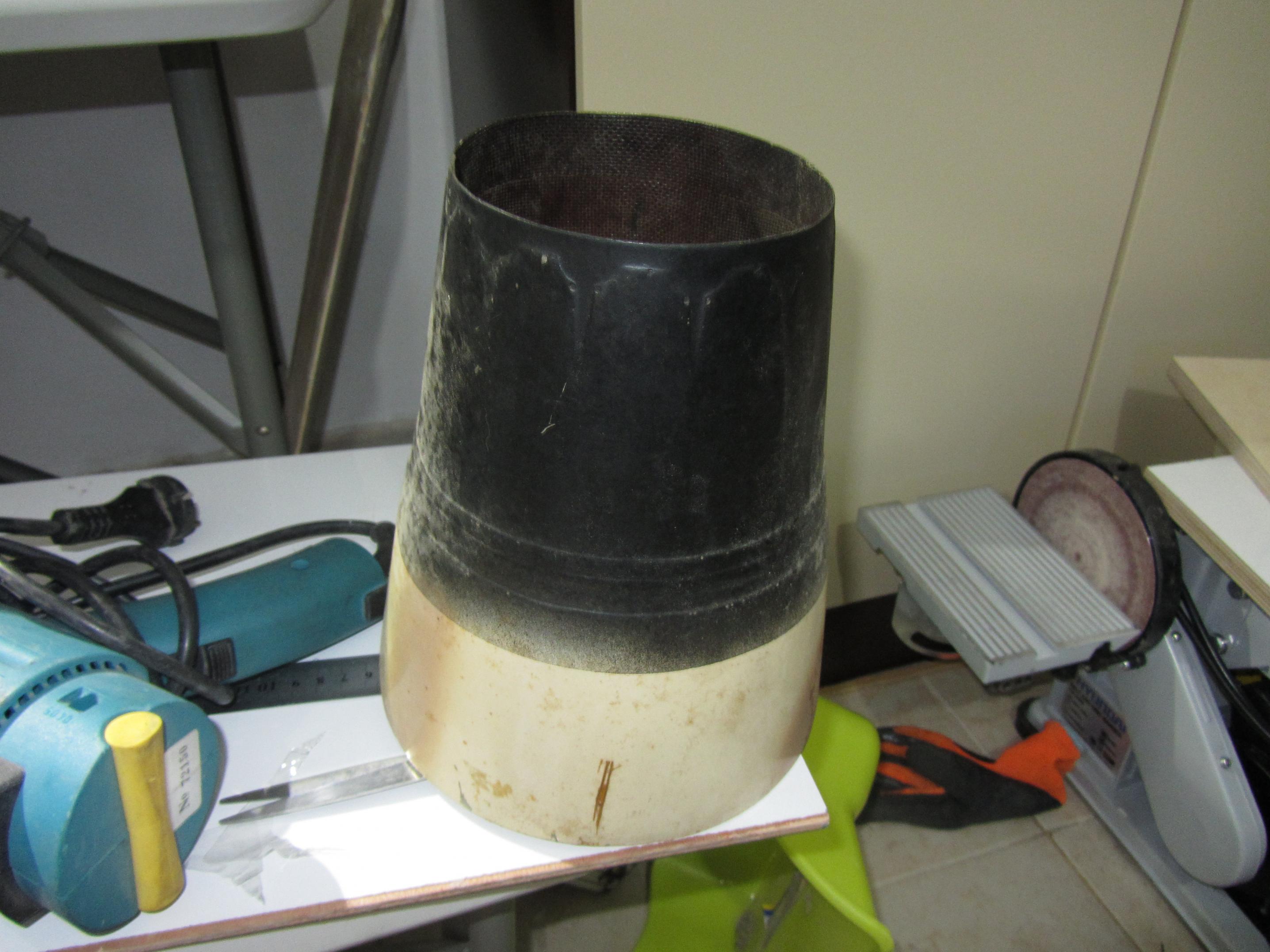

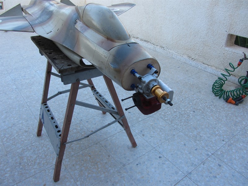

    היי אני מתכוון להרכיב על "צינור הפליטה" הזה מנוע 30CC בנזין עם פרופלור "פושר" ,עד כמה שאני יודע לא קיים טיסן כזה הזוי לפעמים אני יוצא מהמסגרת ,אין לנו מה להפסיד רק ללמוד אצלי הכל מחושב עד כמה שאפשר
    אני יודע שתהיה לי בעיה של מרכז כובד אחורי , אבל יש לי גם את האפשרות להרכיב את המנוע קדימה, שזה קצת מכוער להטיסן..זה מושך ,זה מושך אותי ברמה שאני עוזב הכל

    יפה מאוד, מנועי המניפה צריכים סל"ד גבוה..
    לחבר פושר מאחורה או פרופלור מקדימה יהרוס הכל..

    ומה הבעיה להתקין מניפה 120 מ"מ עם סוללה 12 תאים ?
    http://www.hobbyking.com/hobbyking/s...700kv_12S.html
    תקצץ במשקל ככל האפשר,הוסף חיזוקי קרבון,מתקפלים חשמליים ואתה מסודר.
    כמה הוא שוקל כרגע ,ריק וללא מתקפלים ?

    למה שלא תתקין לו ducted fan עם מנוע 2 פעימות, כפי שתוכנן במקור ?
    יש היצע גדול של דברים כאלה ב ebay
    לפני שנים רבות הטסתי את ה F16 של חברת Byron Originals עם מערכת הנעה כזו וזה היה מאד מוצלח.
    קח בחשבון שמנוע כבד בחרטום או בזנב של גוף כה ארוך, יוצר לא רק בעיה של איזון אלא גם בעיה, אחרי שאיזנת, של מומנט אינרציה בעלרוד מאד גבוה, וזה לא ממש תורם לכייף בהטסה...

    זה או להיות או לחדול. אין מקום מיותר, 20 שנה הוא היה תלוי על התקרה

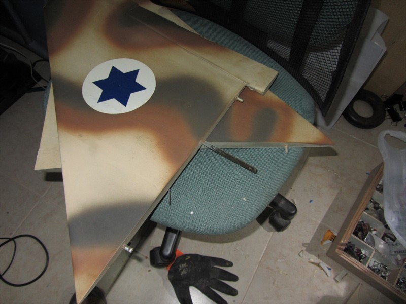

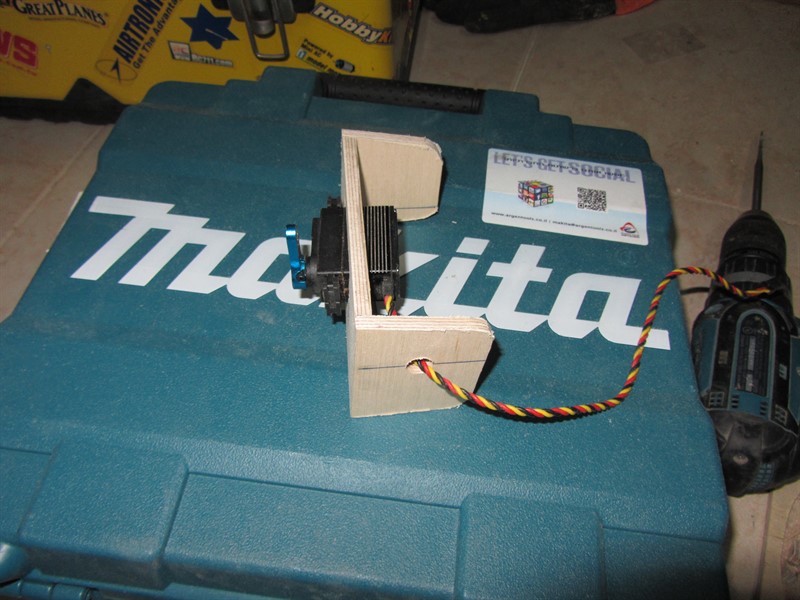

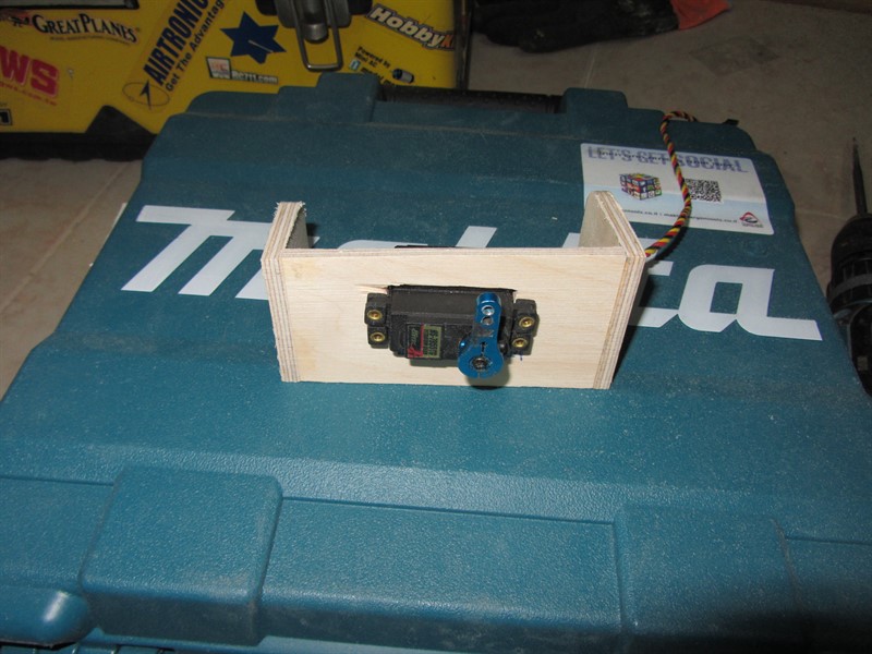

    guyst (07-02-2016)
  20. #18
    2,014

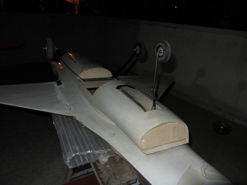

    8
    הודה 526 פעמים ב 412 הודעות
    ברירת מחדל תגובה: F-16 IAF

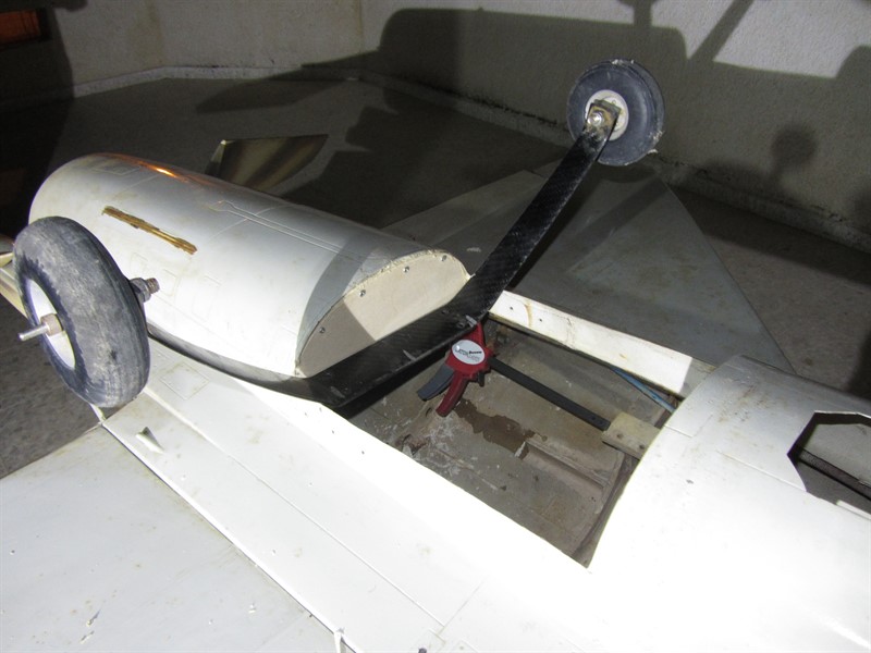

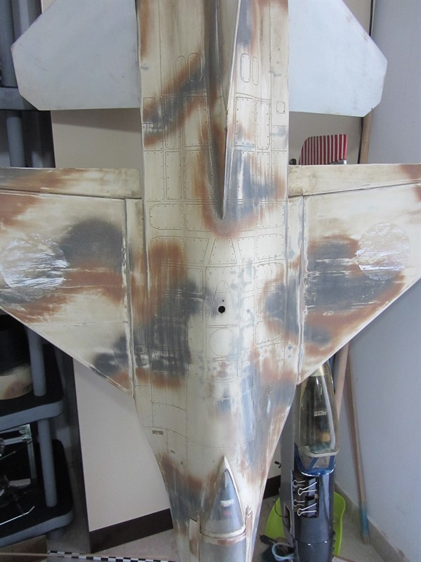

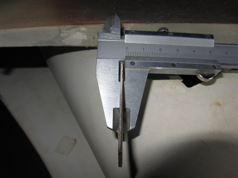

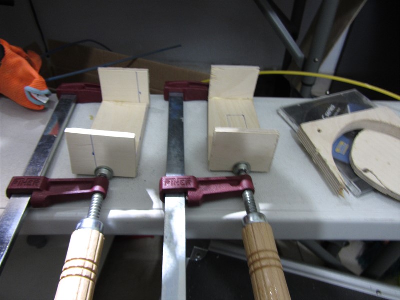

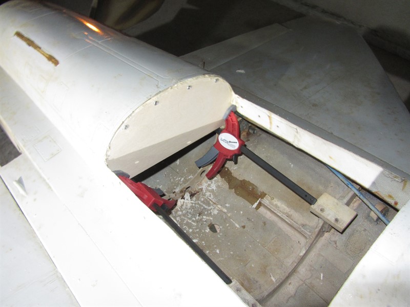

    עצוב איך שבנו את הטיסן הזה .
ID:	136312   Click image for larger version.
ID:	136313   Click image for larger version.
ID:	136314   Click image for larger version.

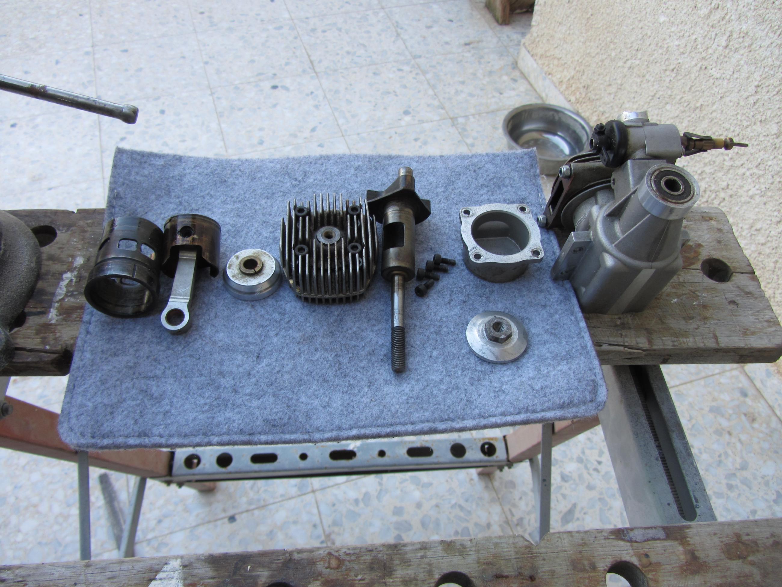

    הי ,אני מחזיר לפעילות מנוע ניטרו ישן .מנוע (23cc)שיכול להגיע 12,000rpm עם פרופלור 18X6

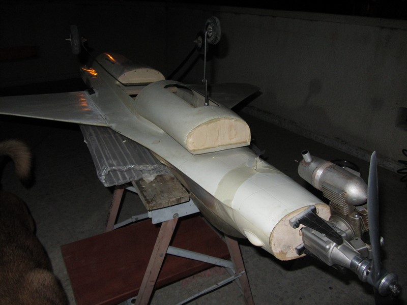

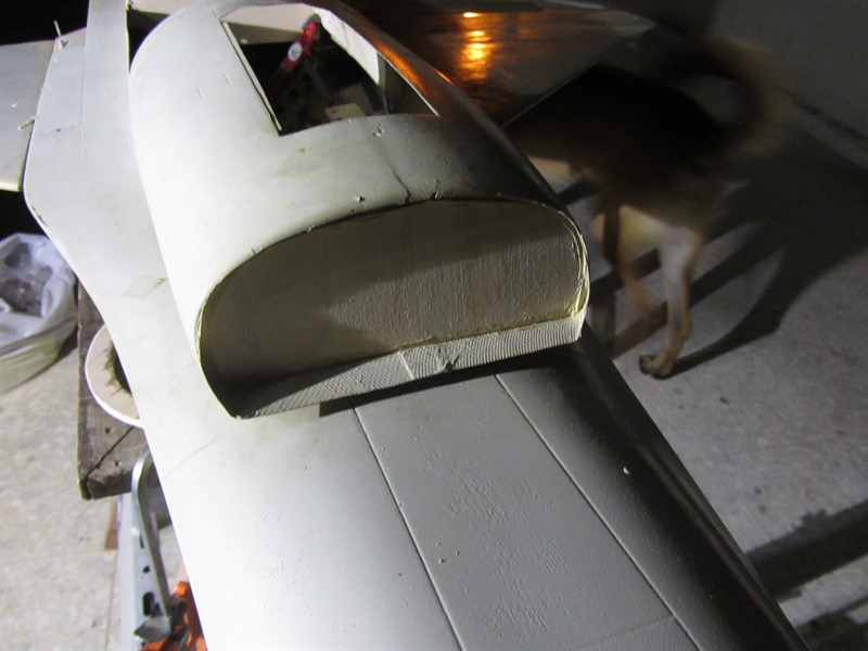

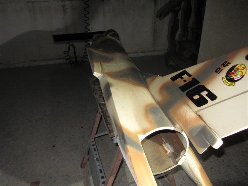

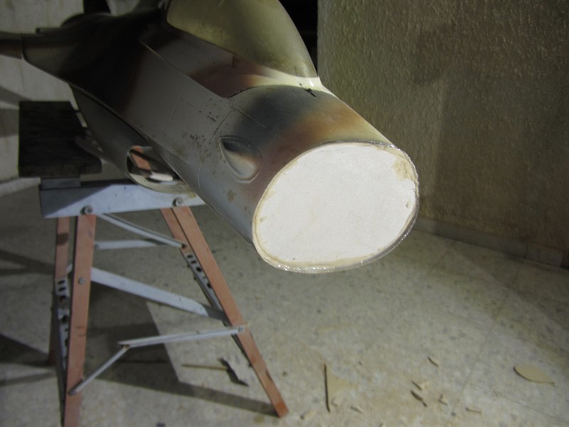

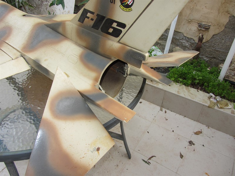

    נקווה שגם יטוס גבוה אני מכין אותו לצביעה ,אם יטוס אז יטוס יפה וגם "יפה" ואם "ימות ",לפחות שידע שנתתי לו את הכבוד המגיע לו .

    כל הכבוד על ההתמדה ..
    הנעת את המנוע על הטיסן ?
    המבנה נראה חלש .. ארבע פעימות מכניס הרבה רעידות ...
