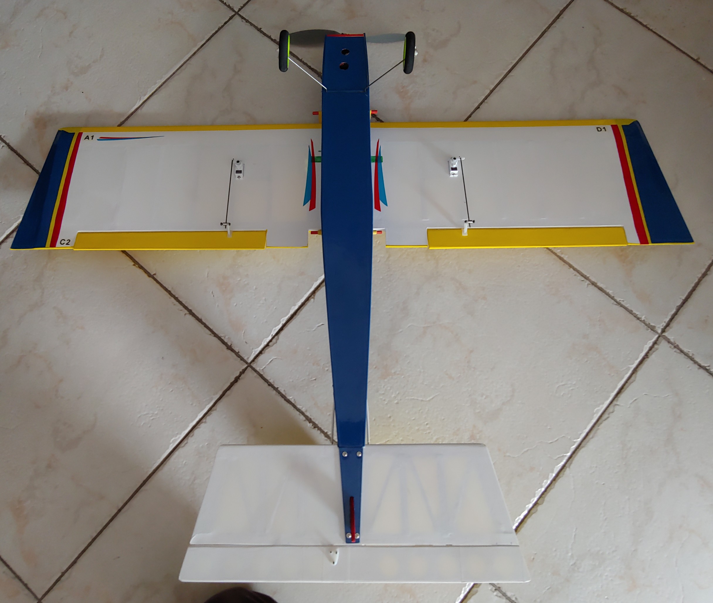

    העלתי בעבר שירשור בניה של מיני סטיק כנף 80 ס"מ שבינתיים עשיתי לו הסבה לניטרו
    http://www.efly.co.il/forums/showthread.php?t=86905

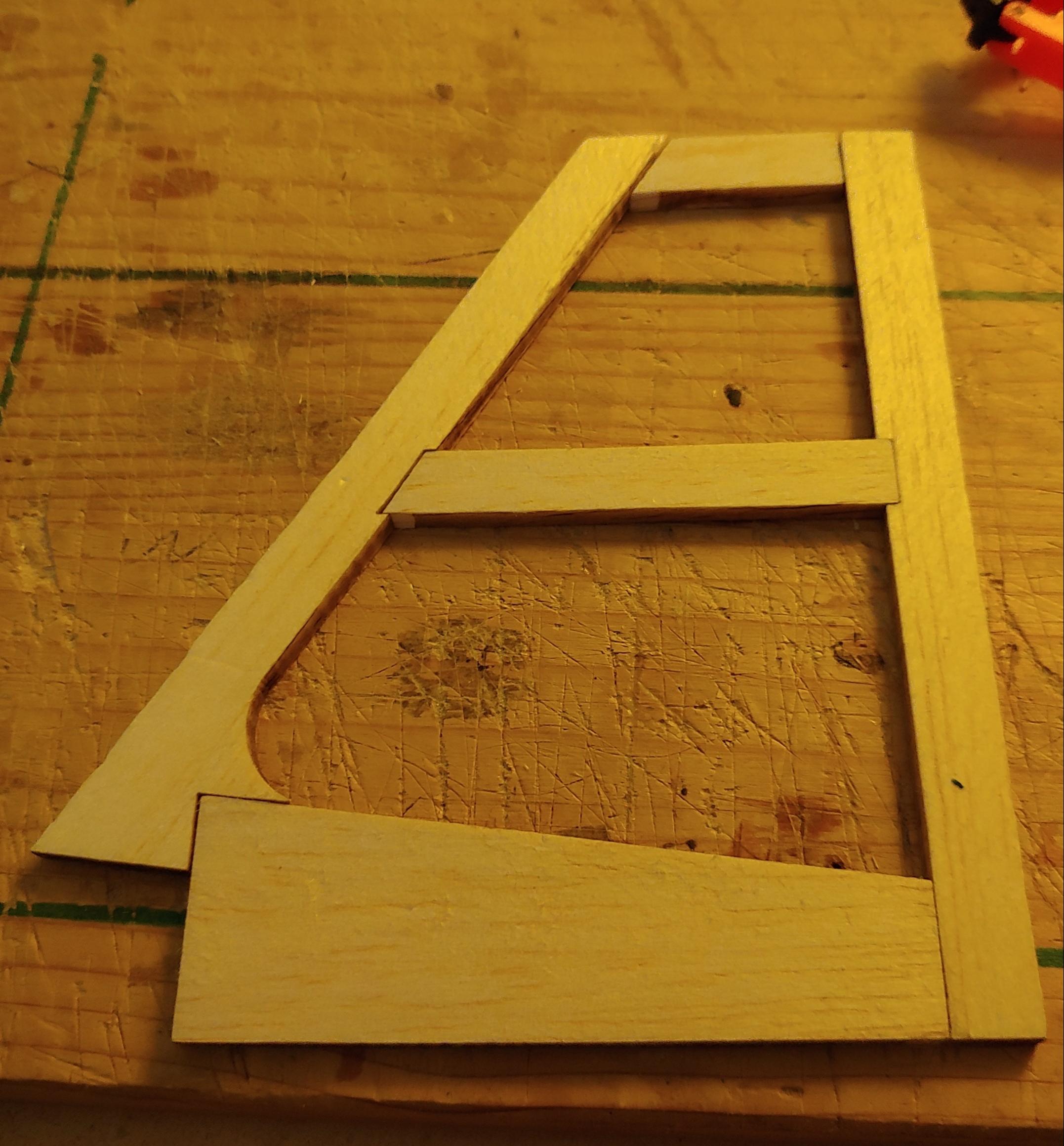

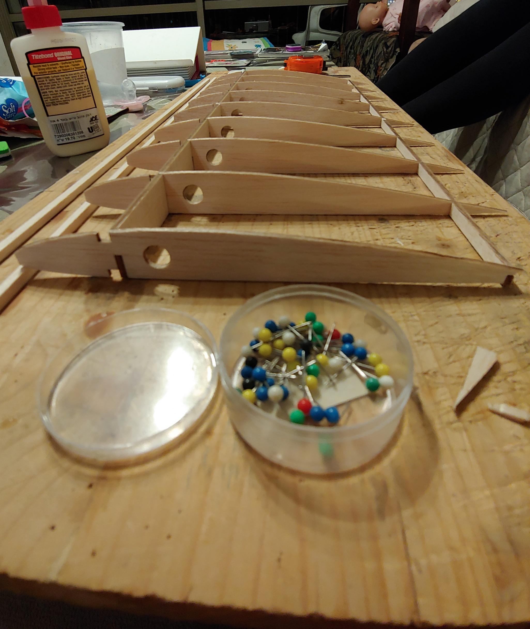

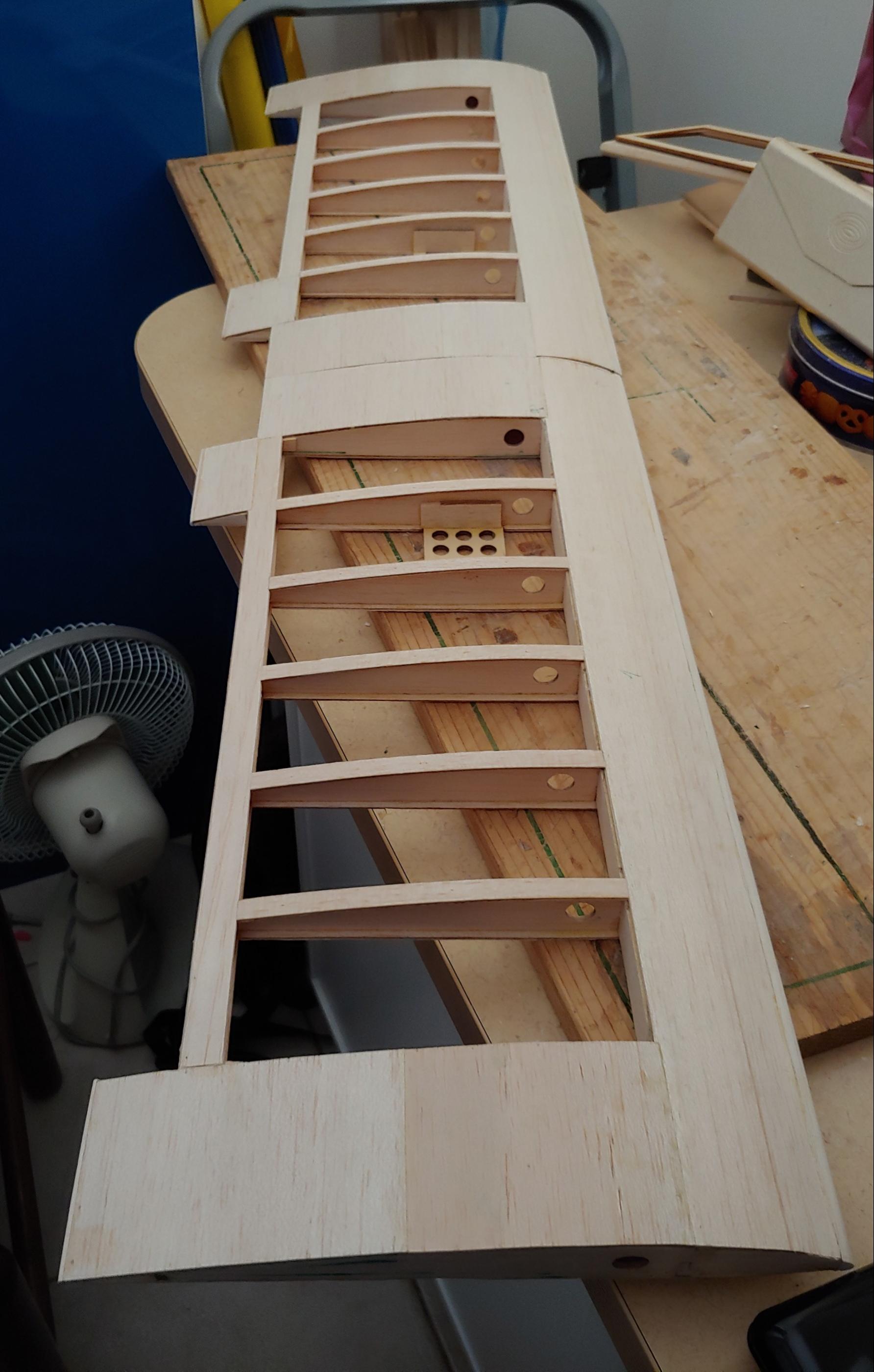

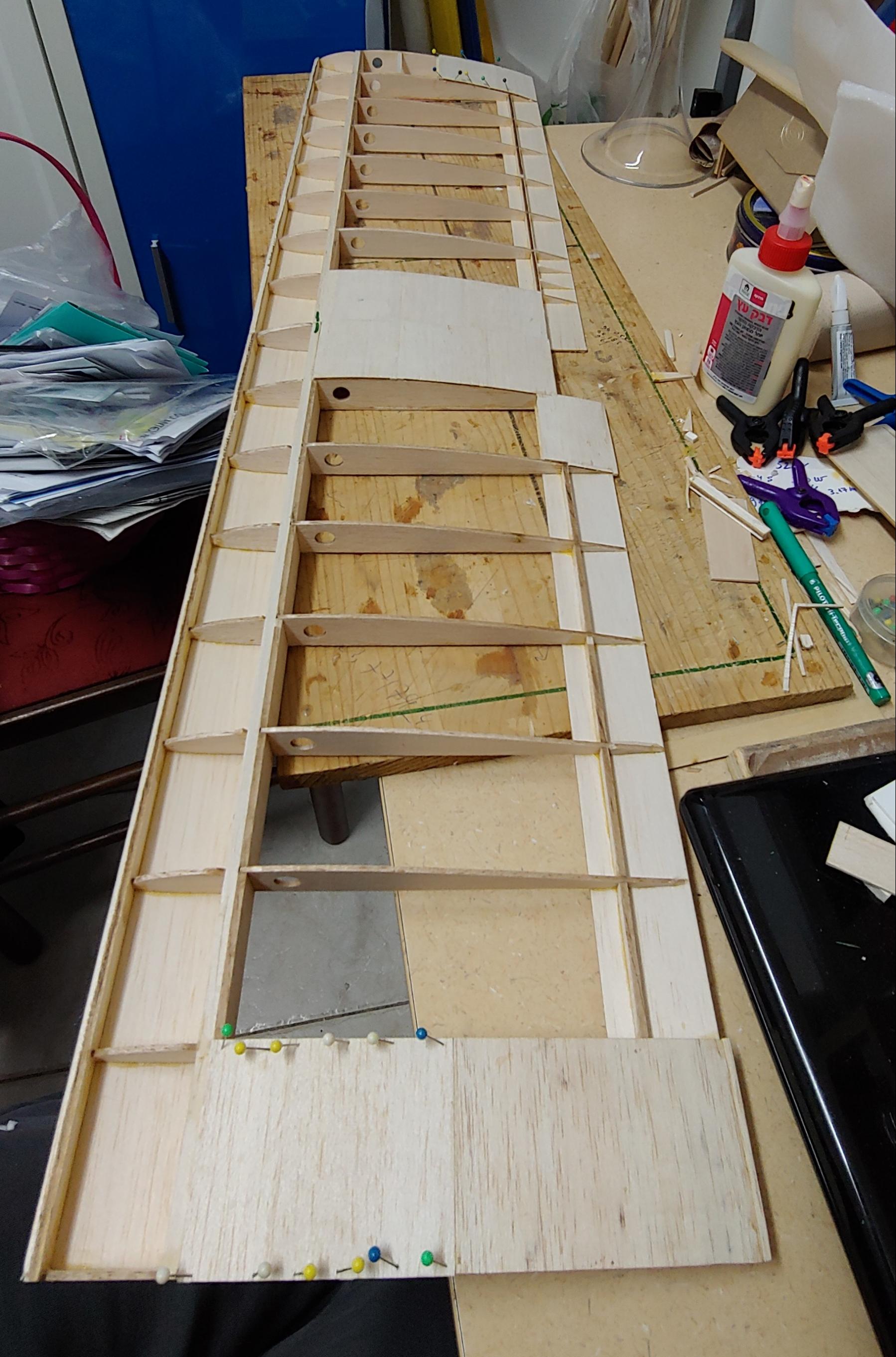

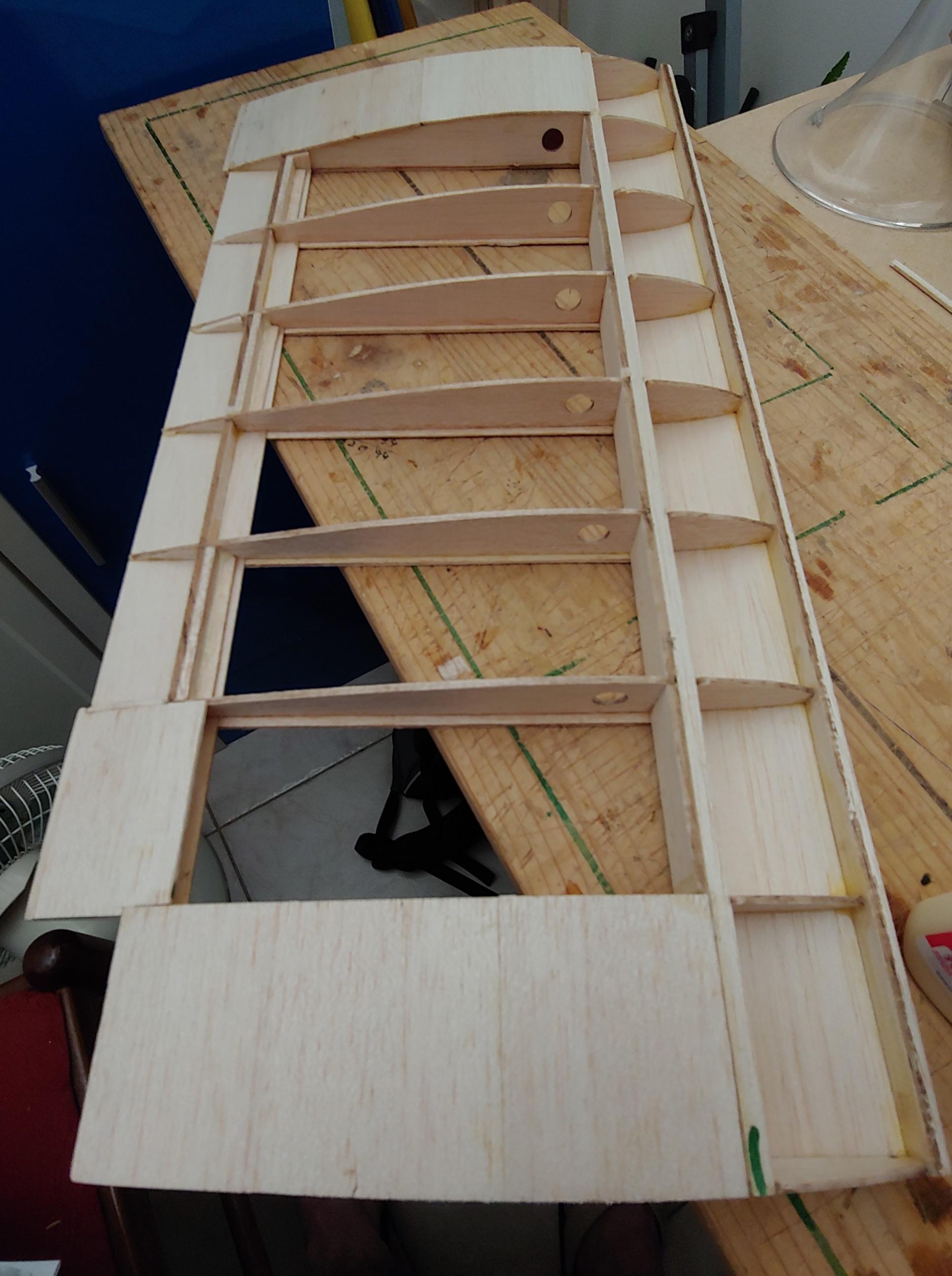

    עכשיו אני מעלה שירשור של STICK פאזל כנף 106 ס"מ
ID:	150835 Click image for larger version.
ID:	150836 Click image for larger version.
ID:	150839 Click image for larger version.

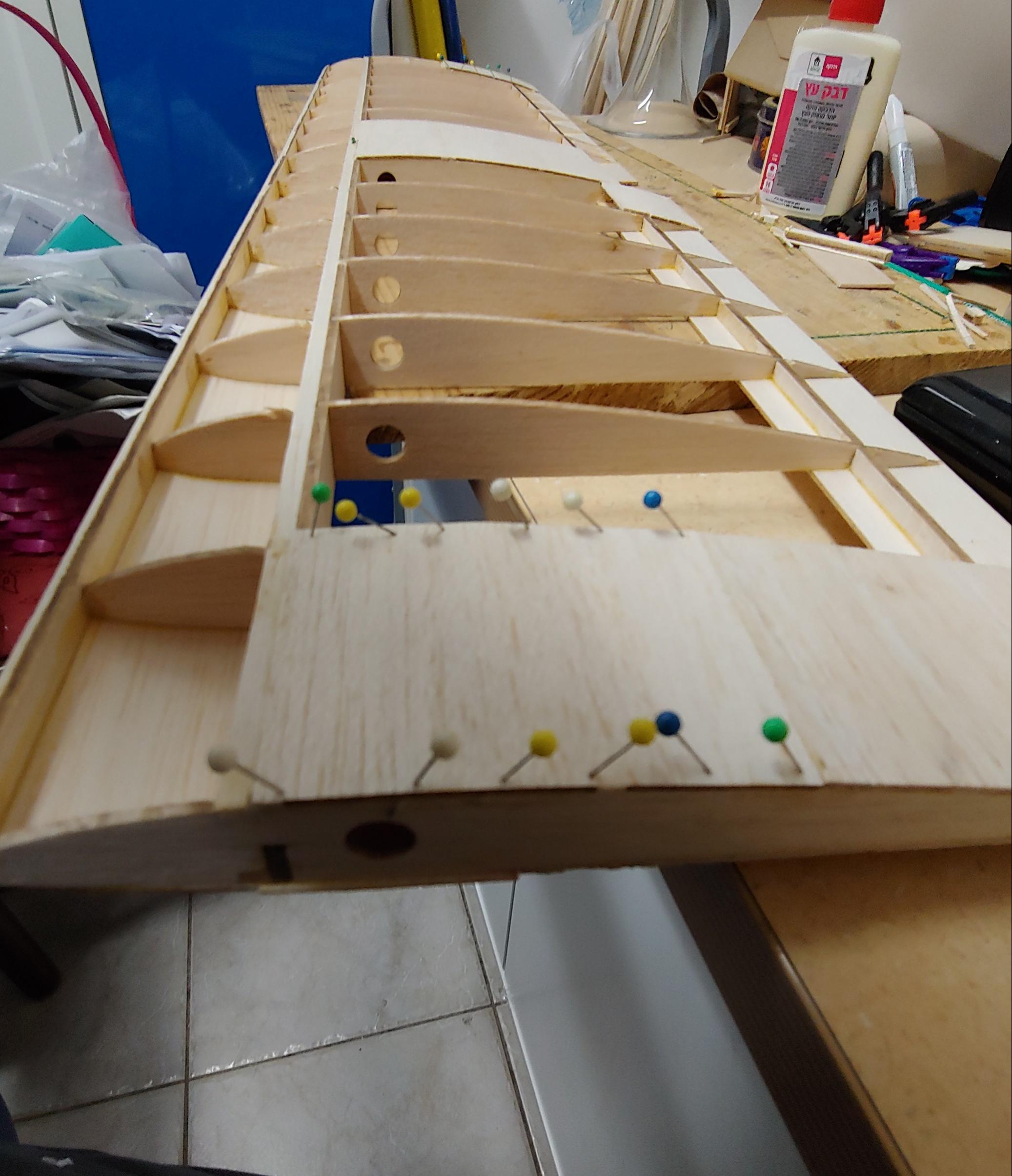

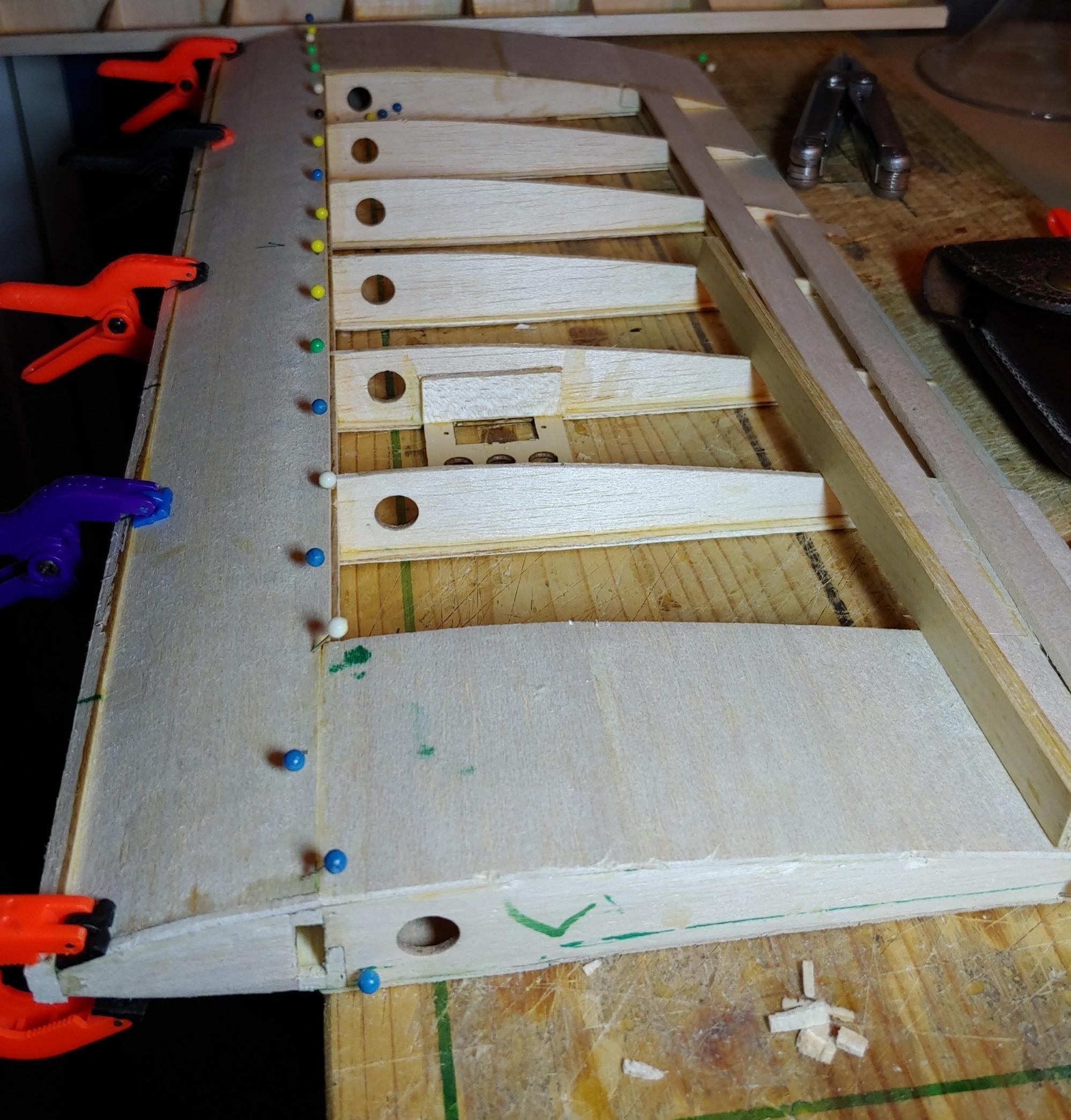

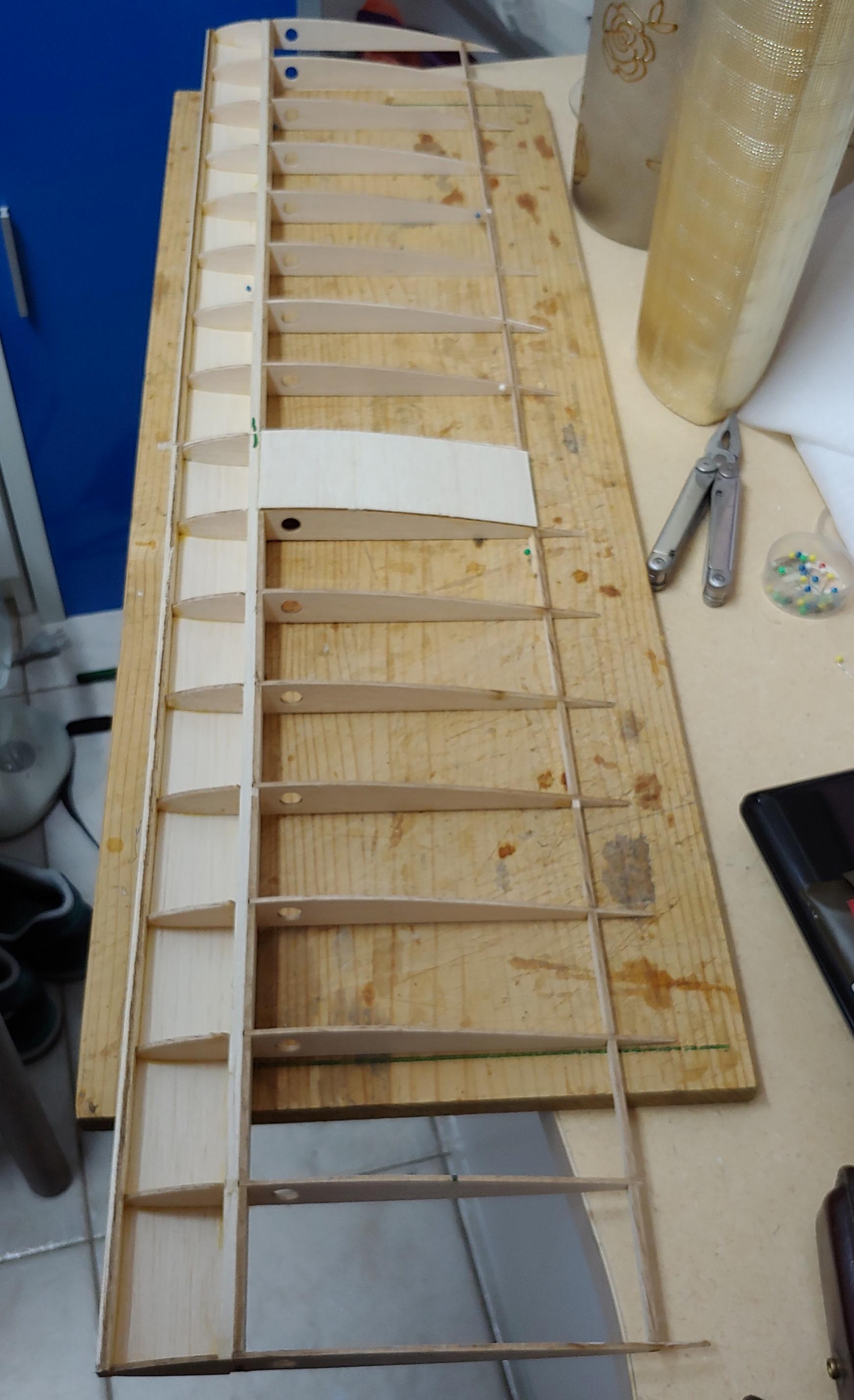

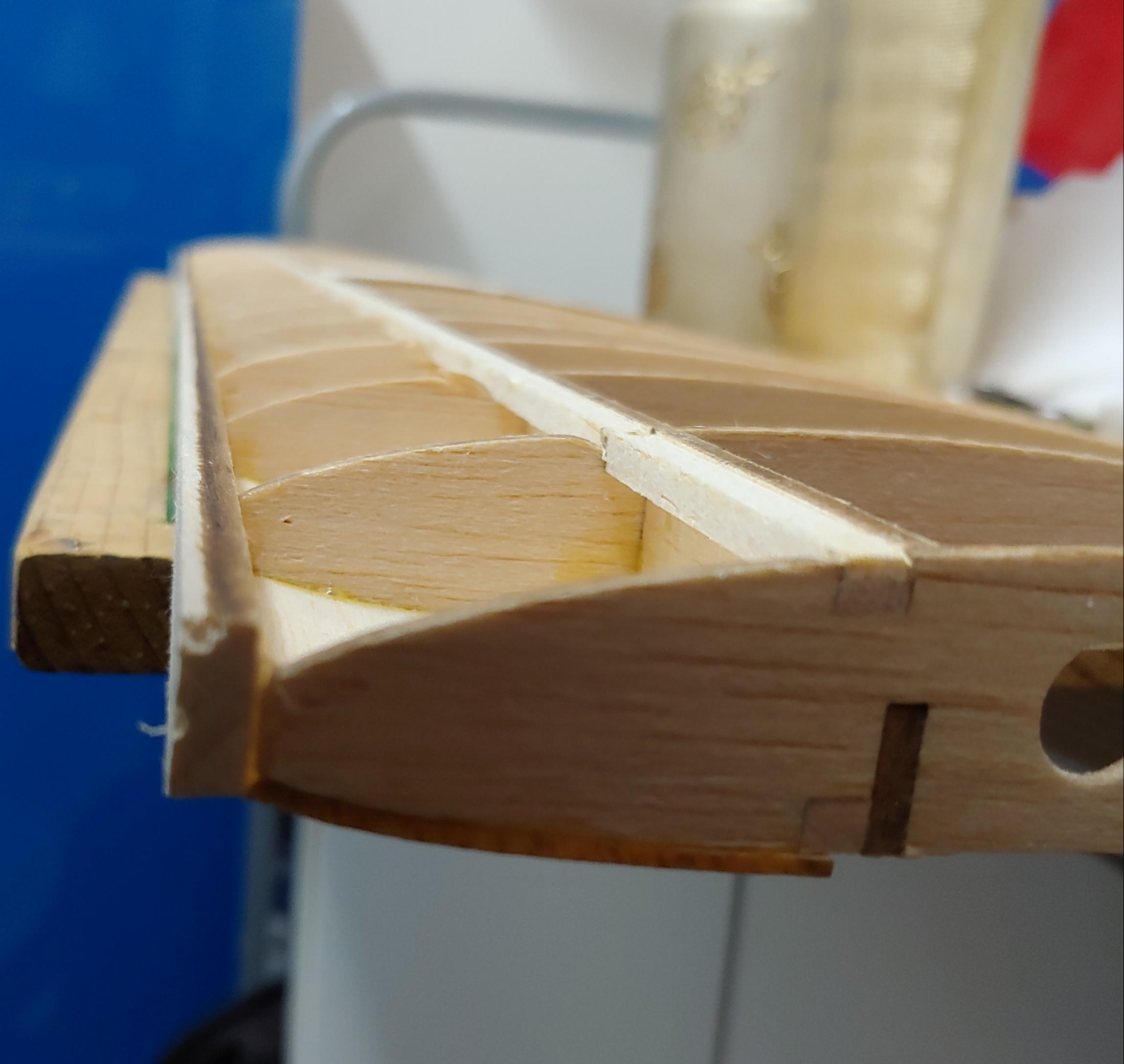

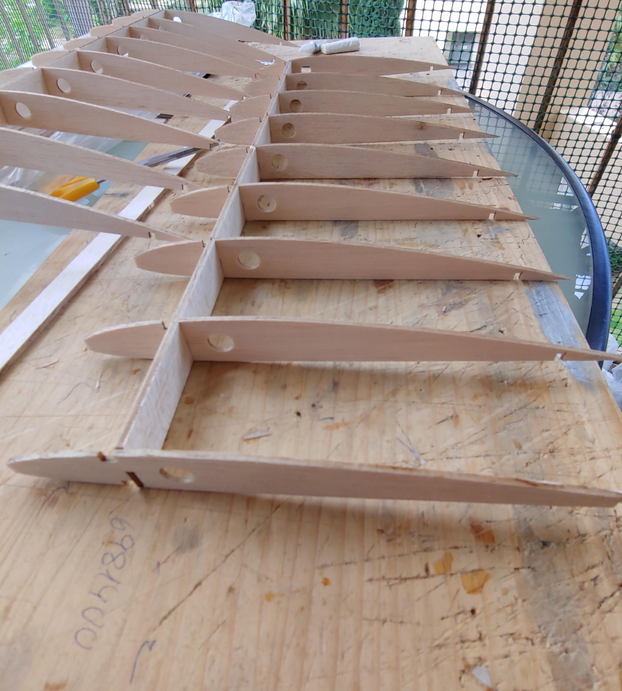

    ברירת מחדל תגובה: שירשור בניה מתעדכן של STICK

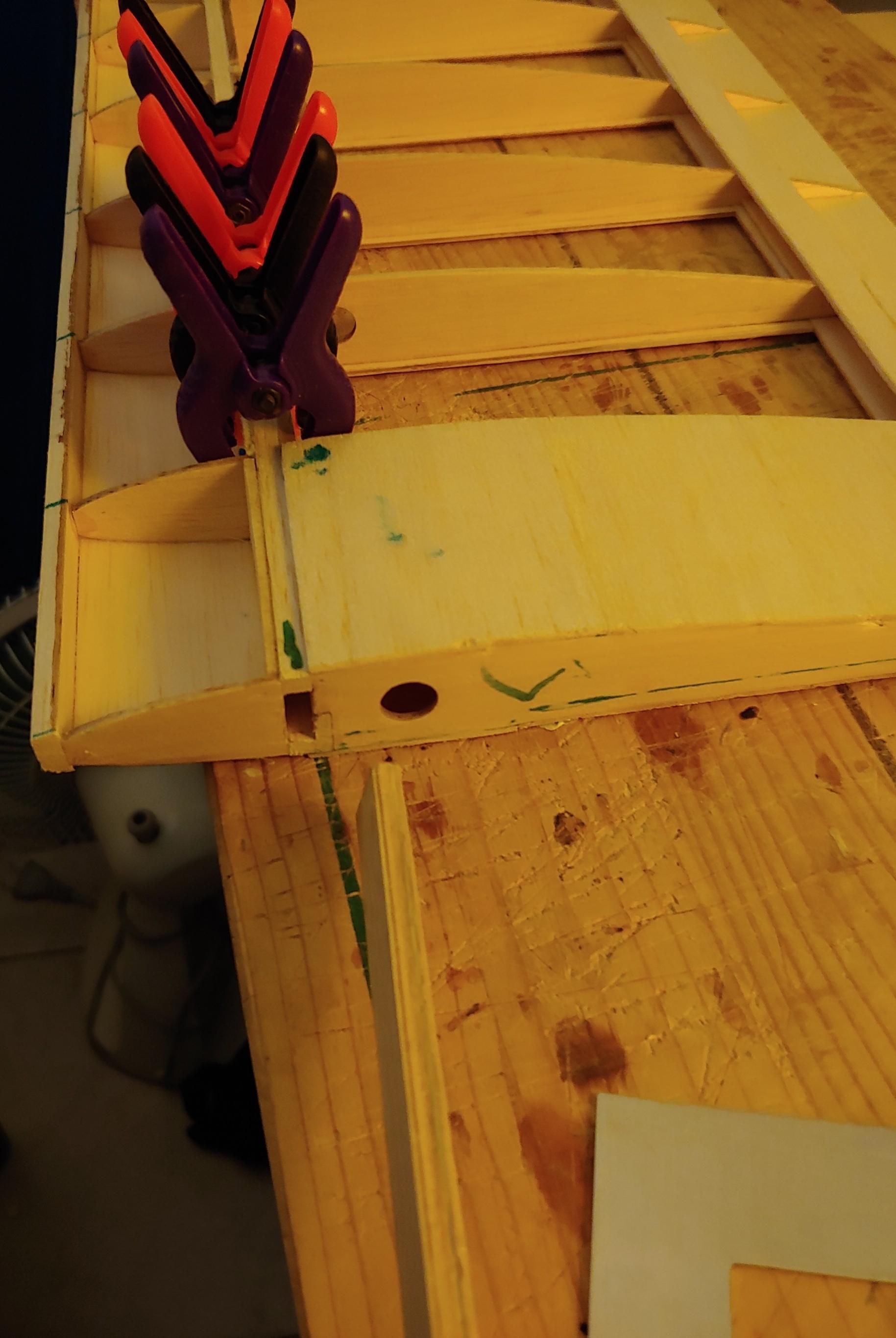

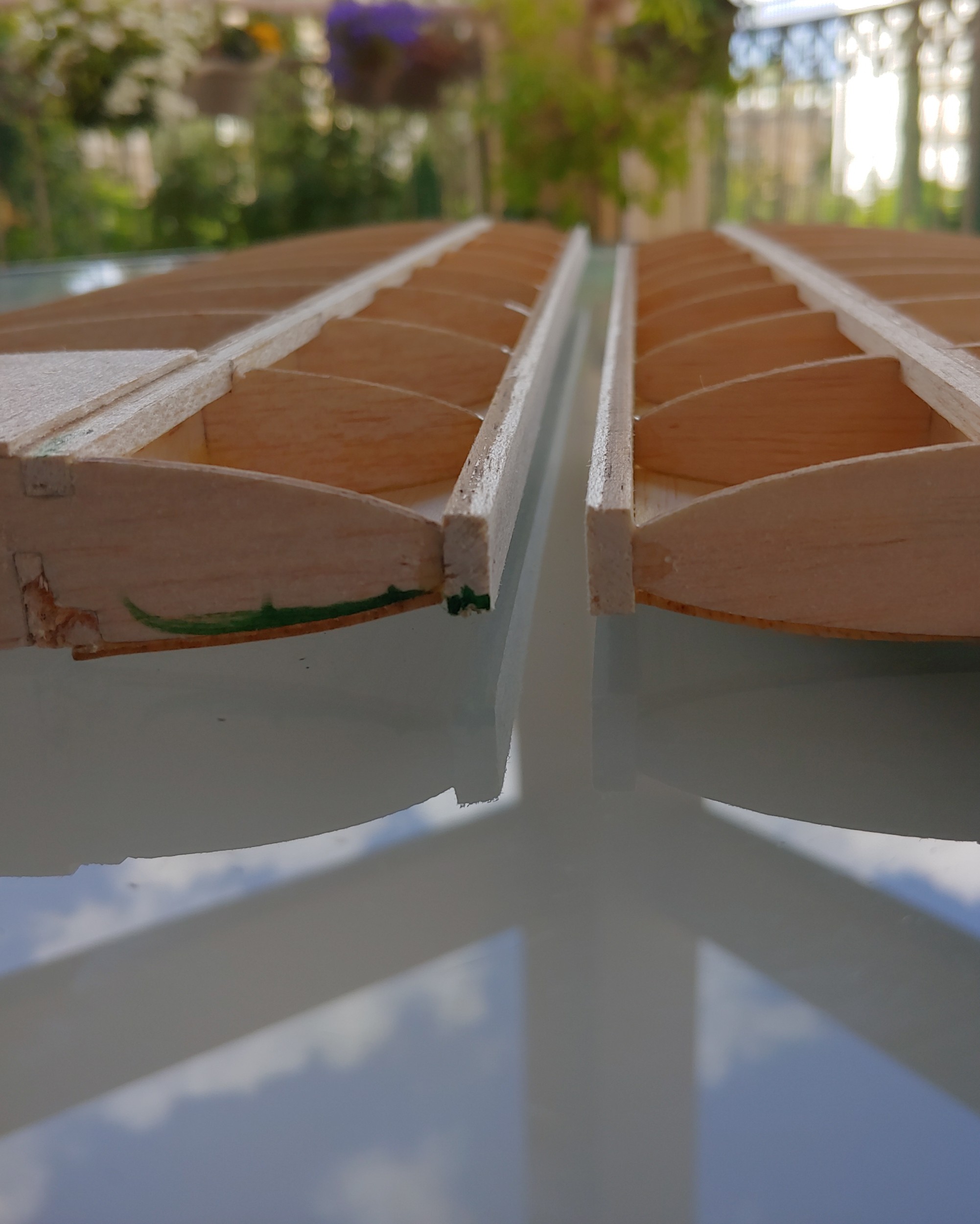

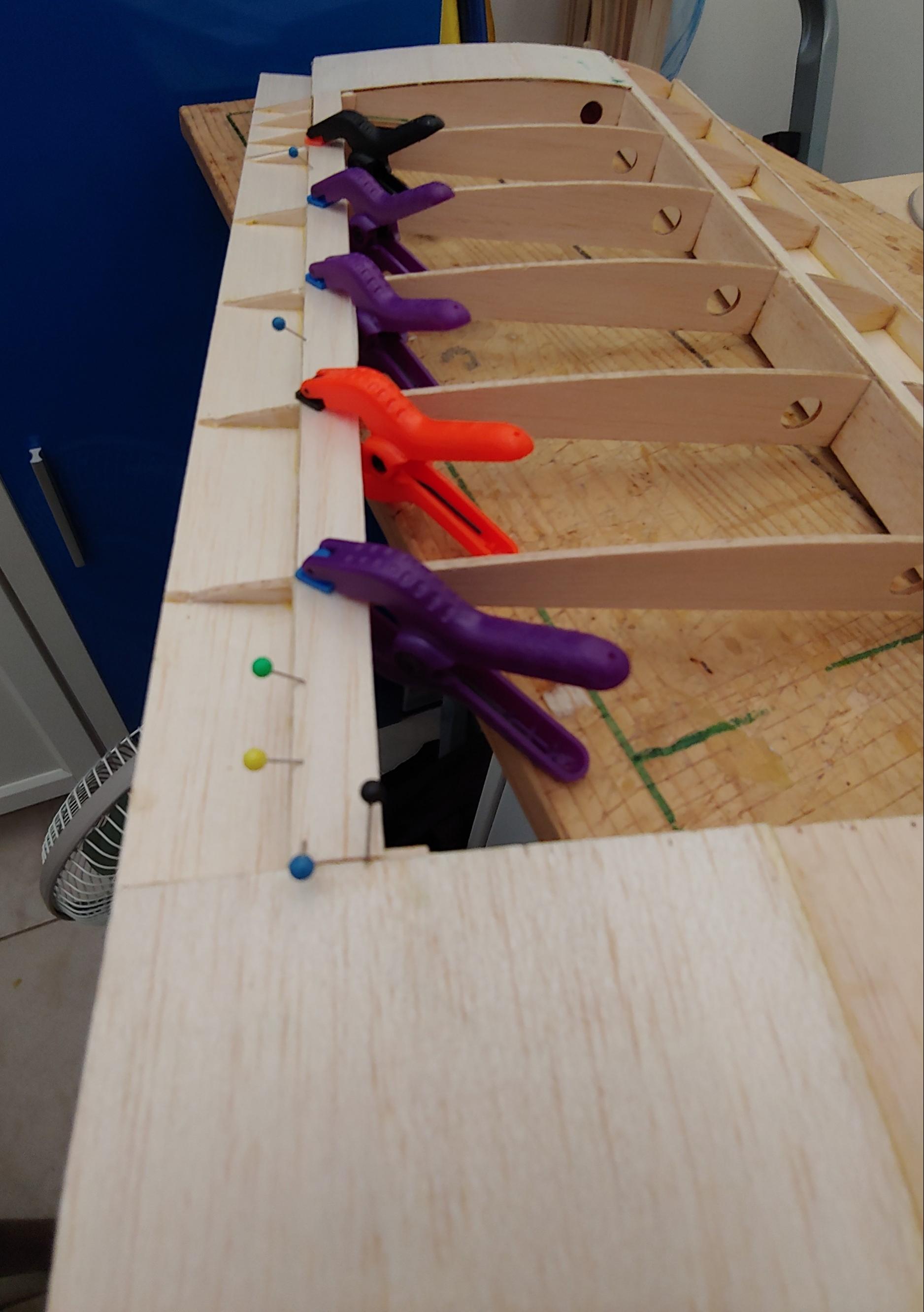

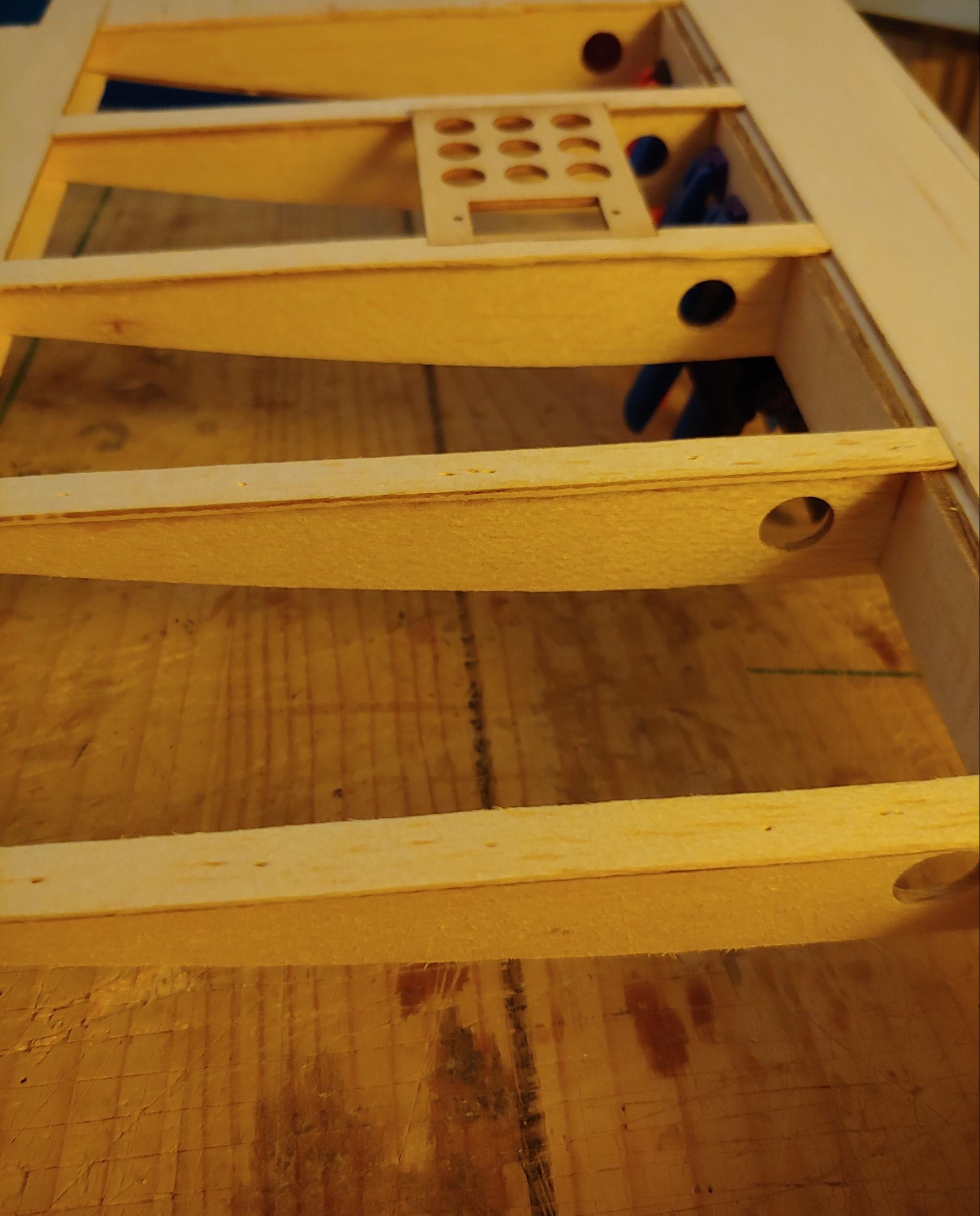

    אני רואה בחלק מהתמונות מה שנראה כאילו חלק מהמפרצים בצלעות הכנף צרים מדי? (נראה כאילו הכנסת הקורה מעכה קצת את שולי המפרץ).
    מציע דרך פשוטה להתמודד עם זה - קח שארית קטנה מאחת הקורות, הדבק אליה רצועת נייר זכוכית בדיוק ברוחב הקורה, וכעת תקבל ׳שופין׳ ברוחב המדוייק של הקורה. איתו תוכל לשייף הרחבה קלה ומדוייקת בצלעות.
  4. המשתמשים הבאים אמרו תודה לE r e z על הודעתו:
    avigr2 (09-04-2020)

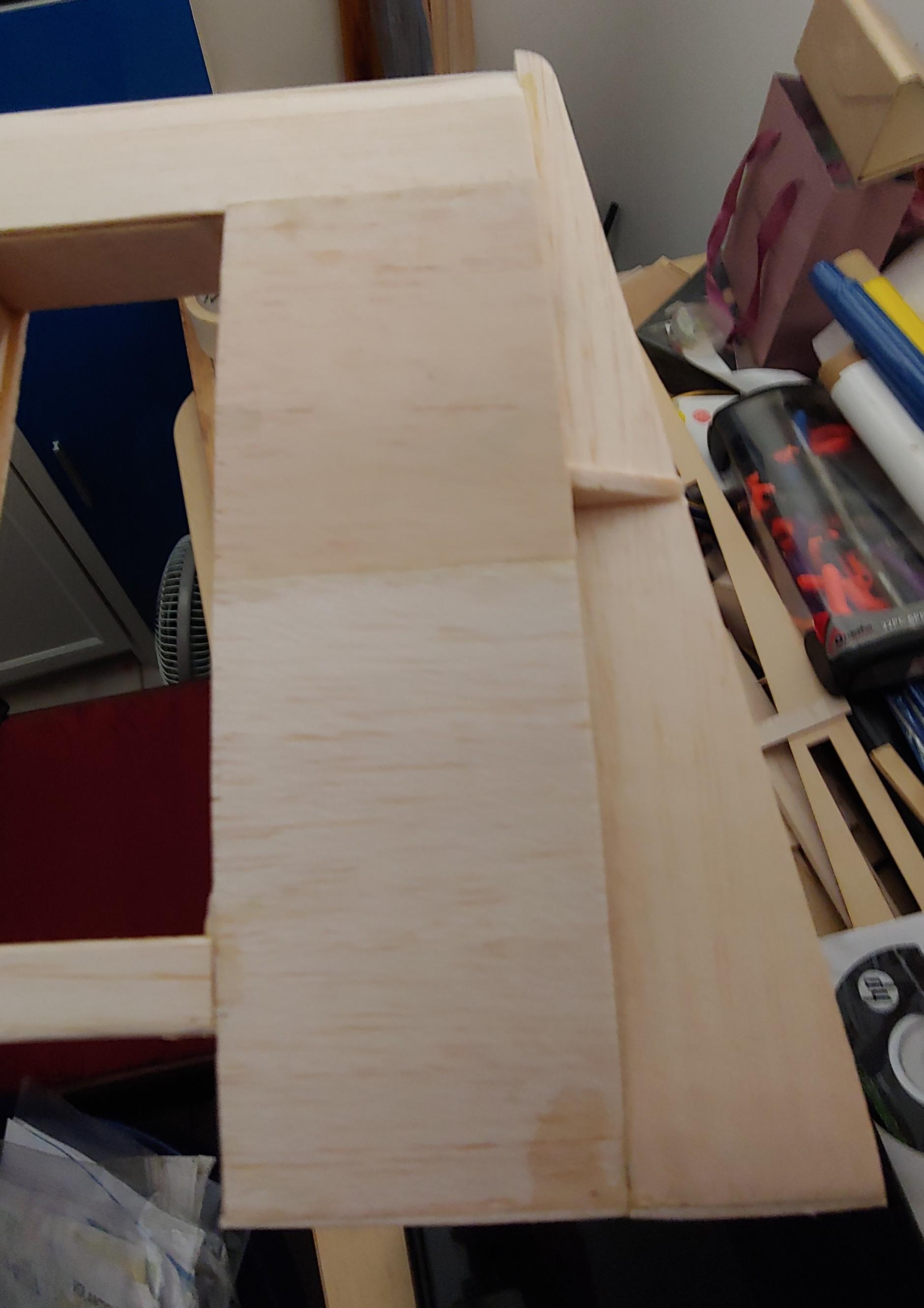

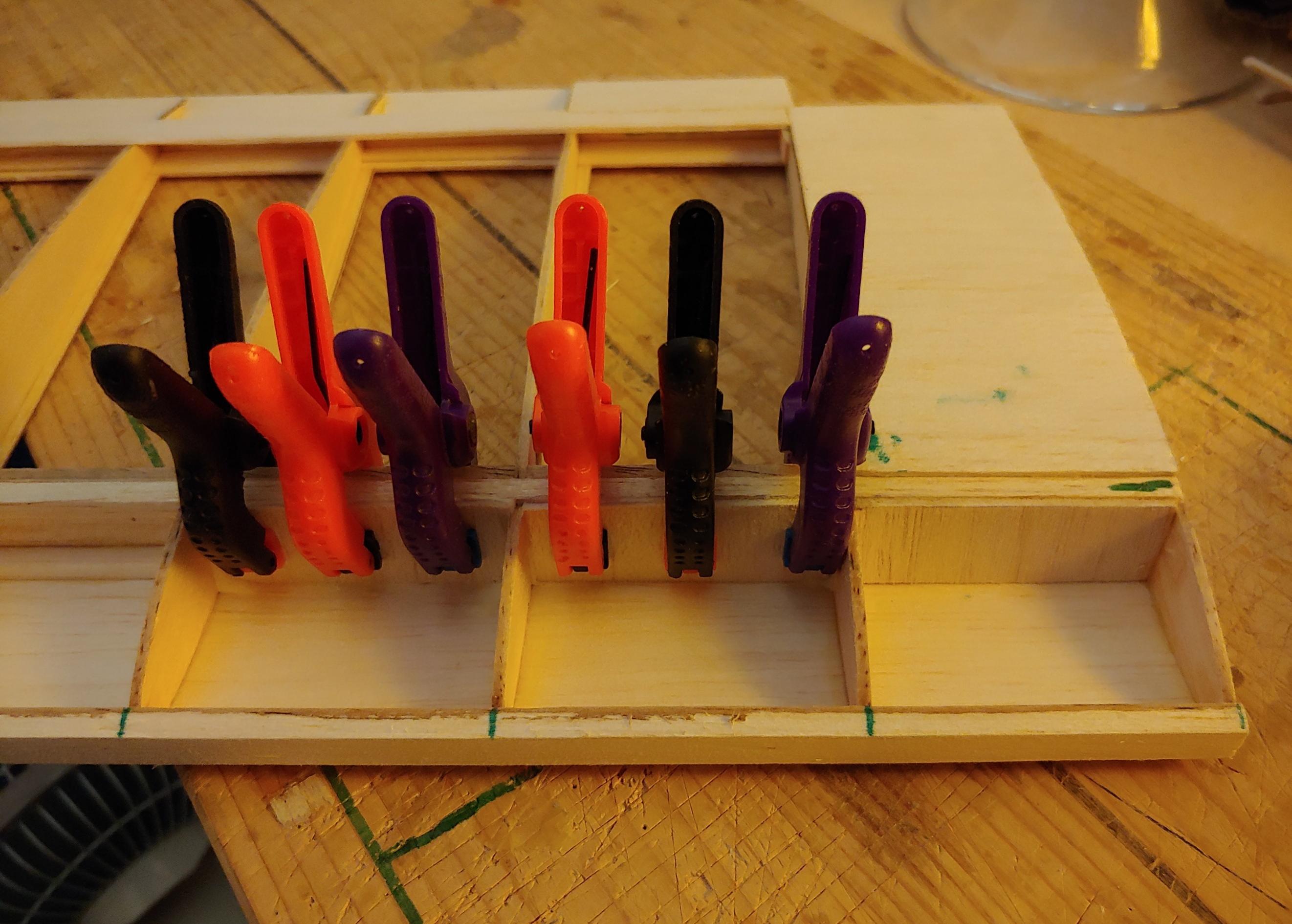

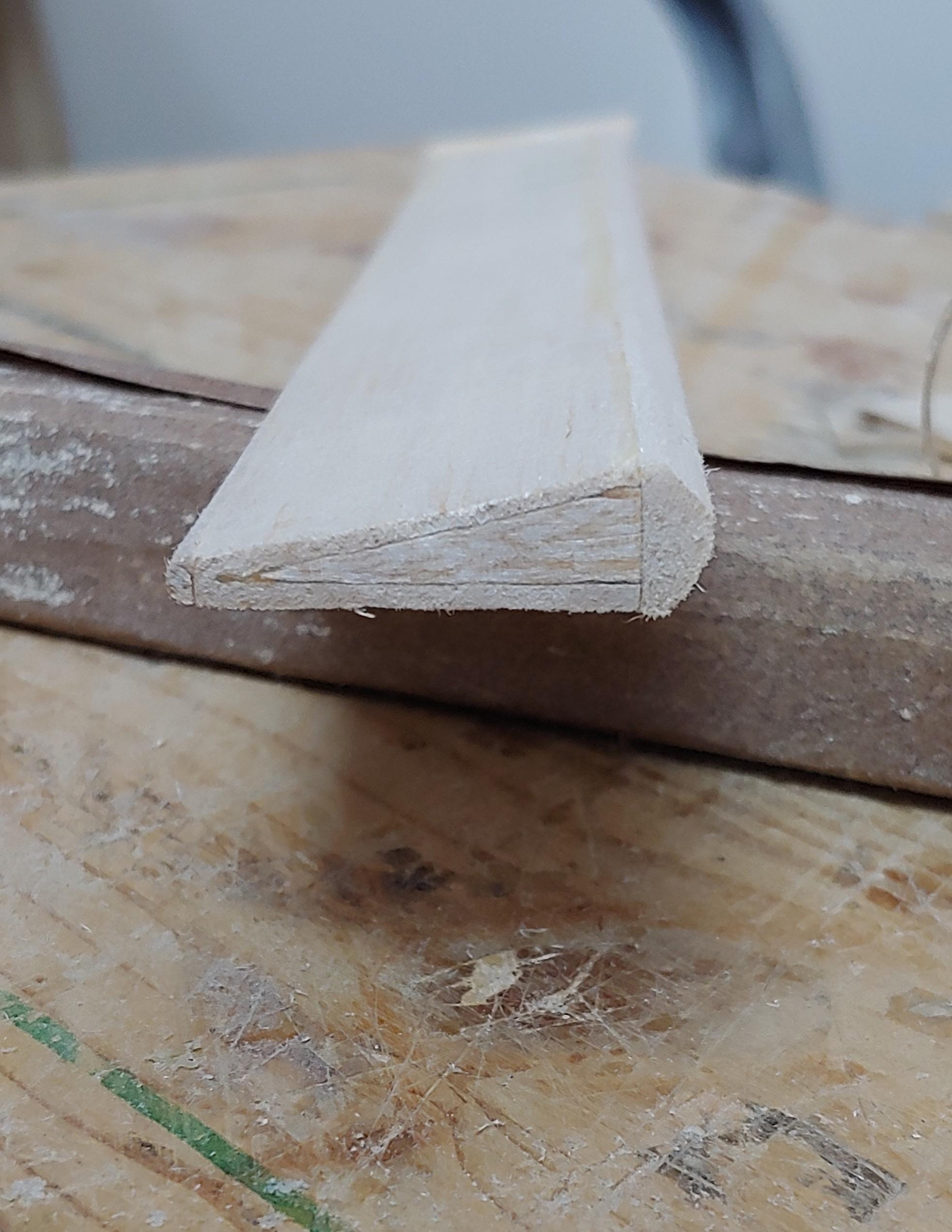

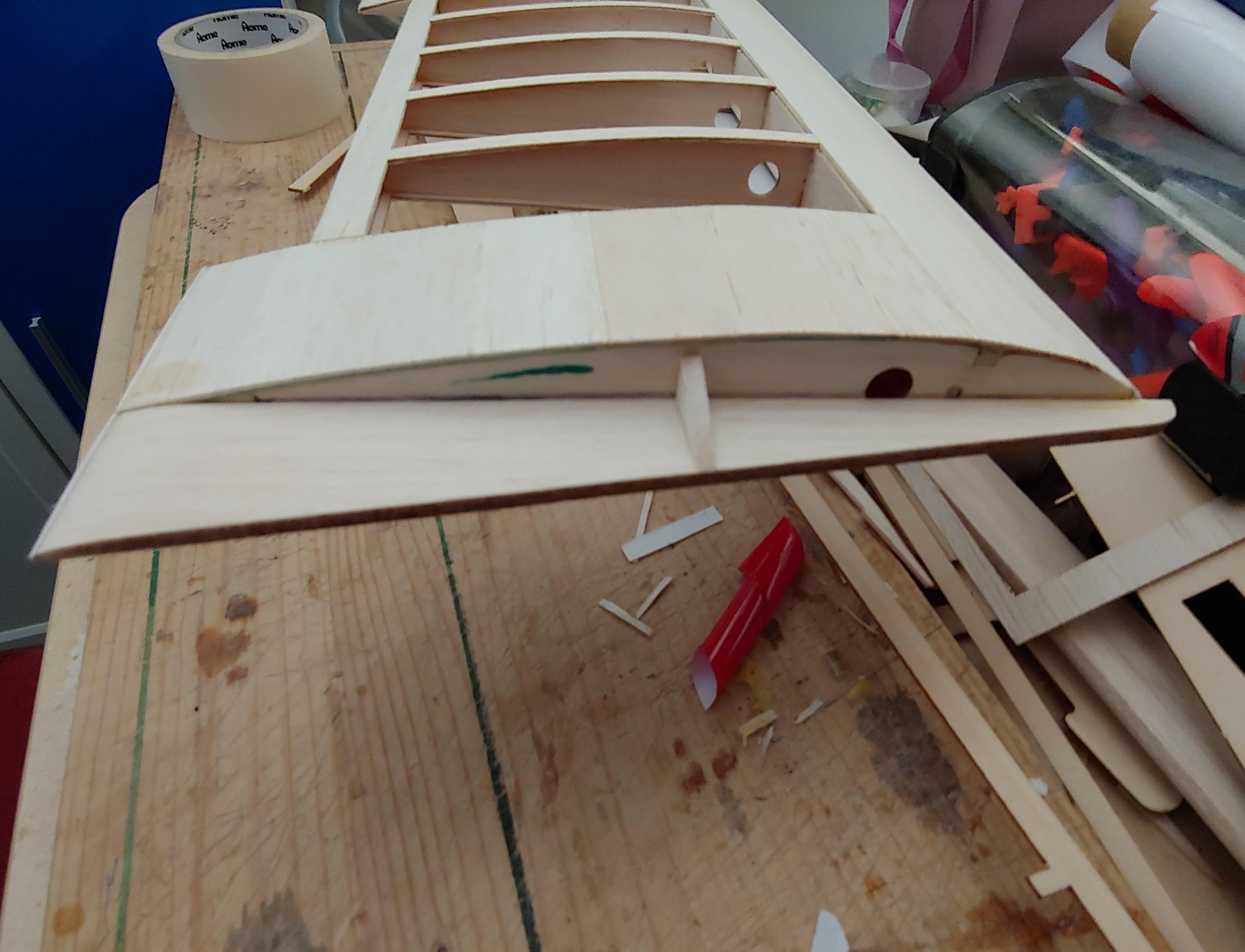

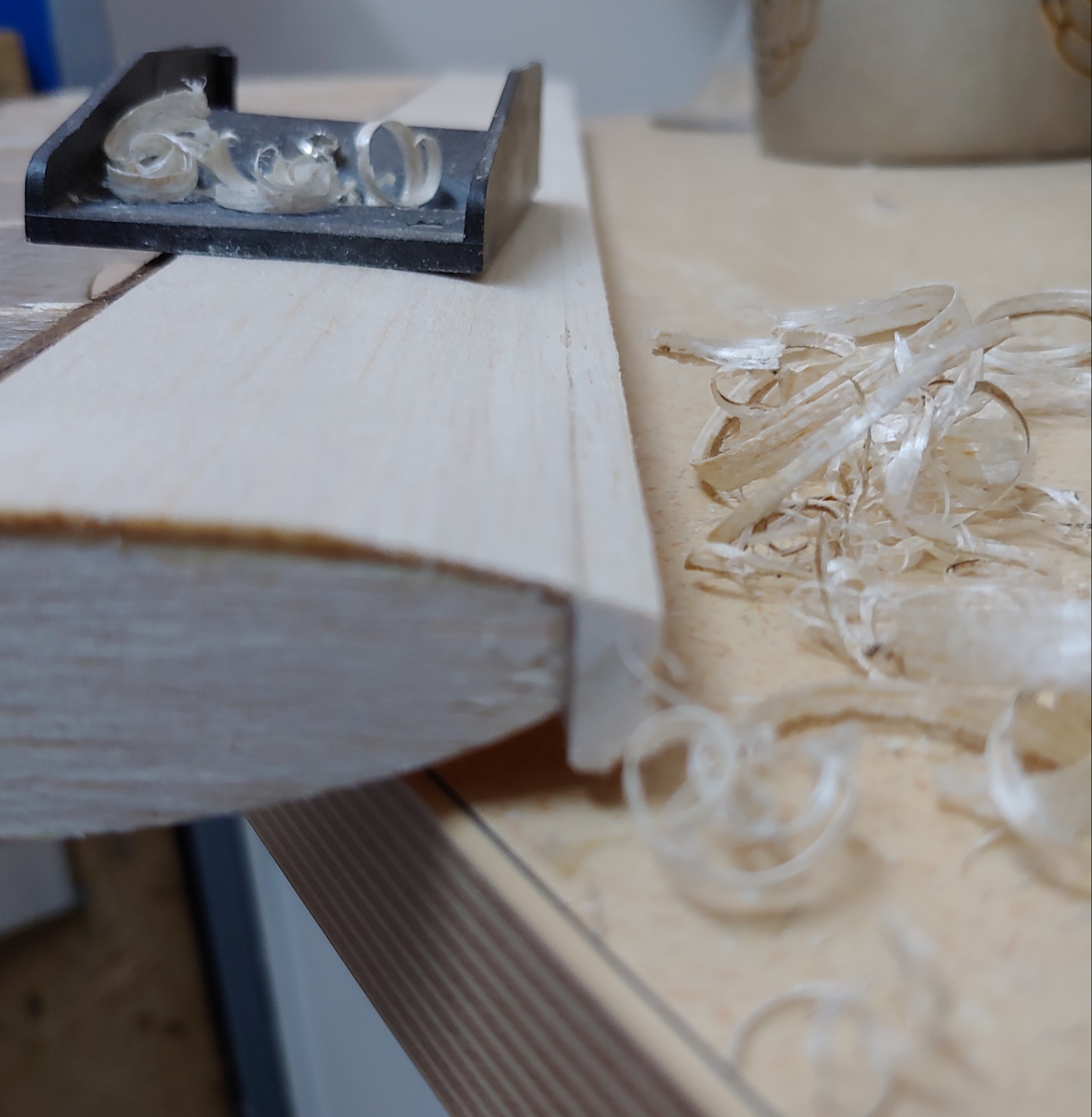

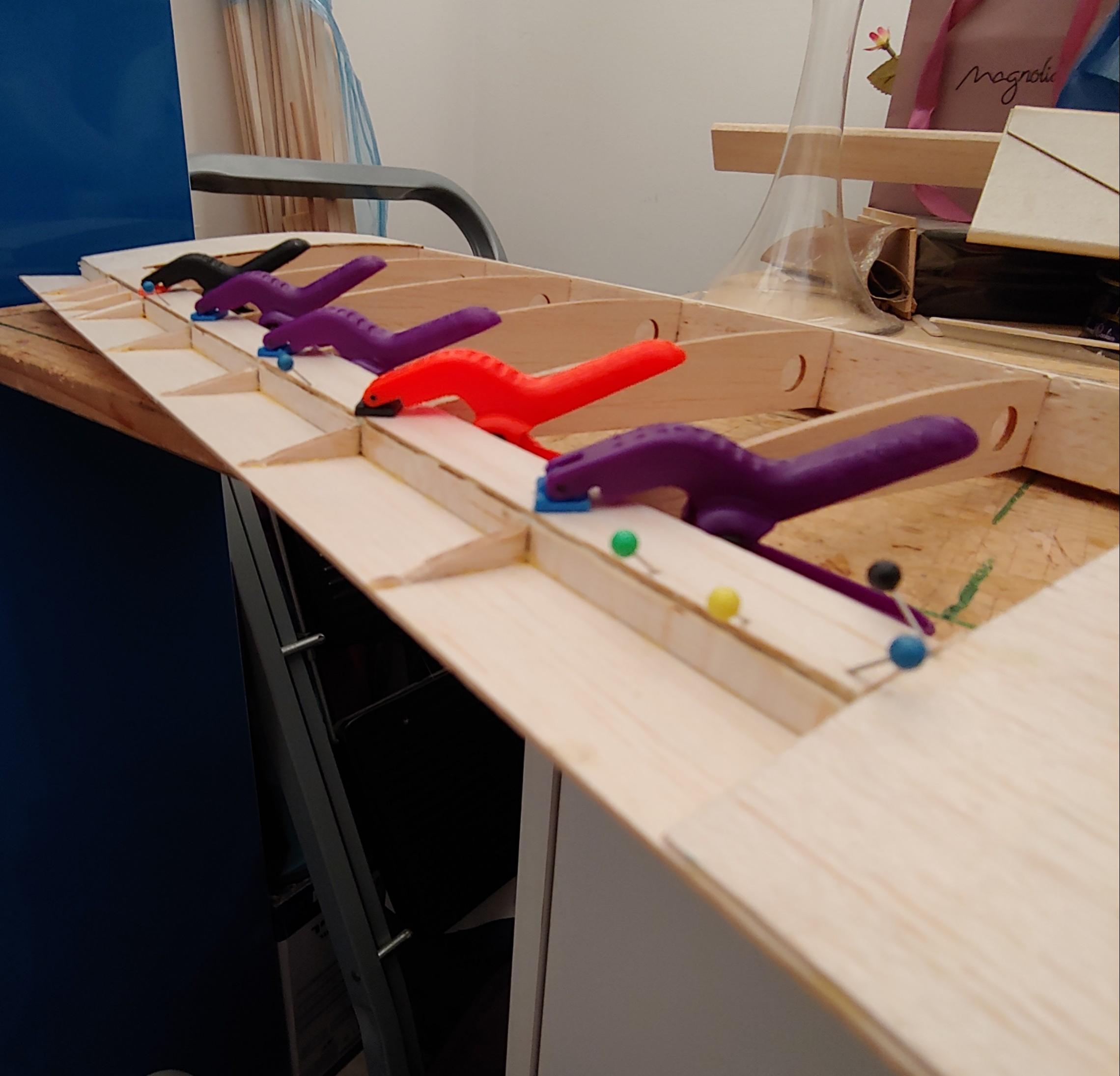

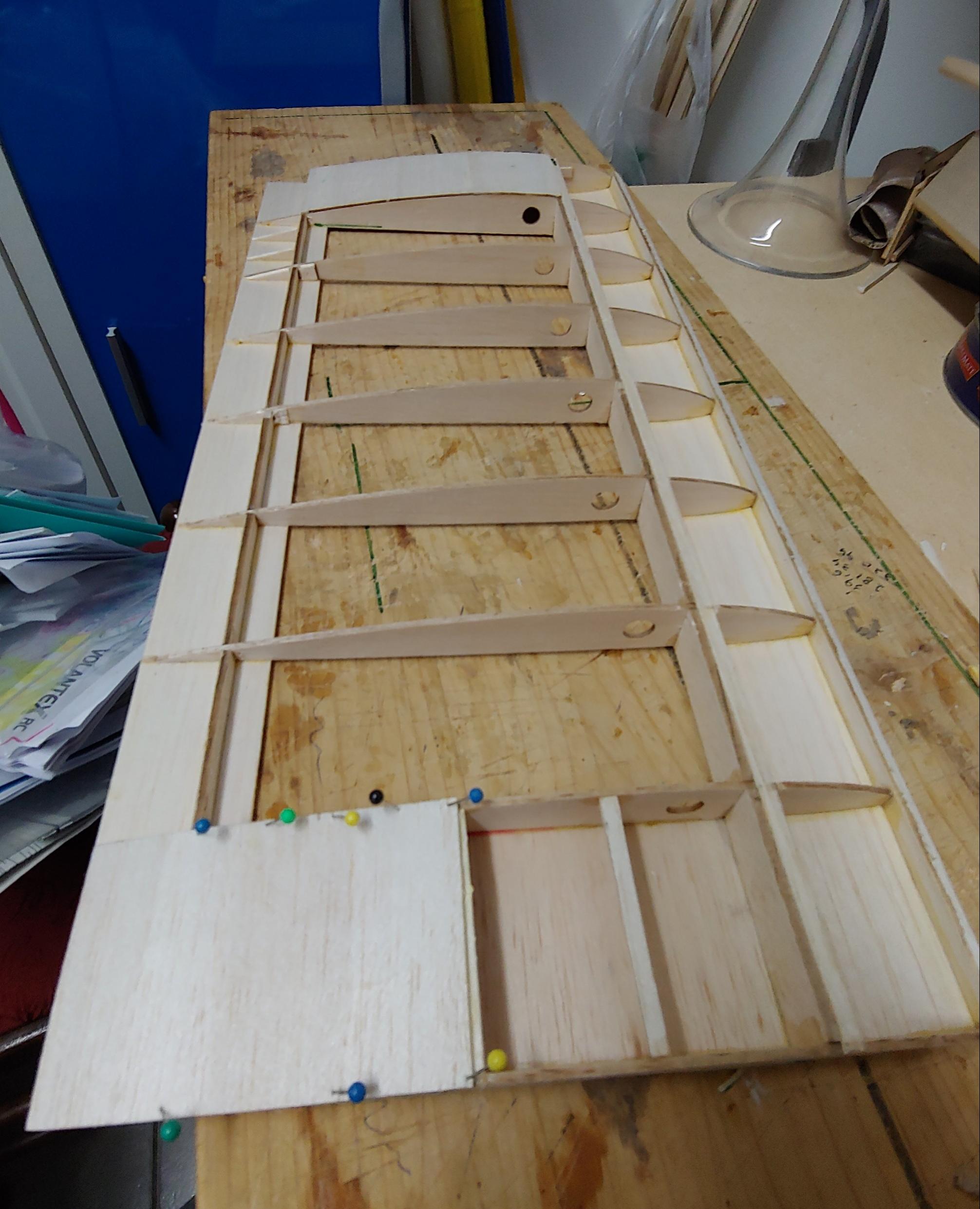

    ארז, אכן מה שהצעת היה מונע את המעיכות..

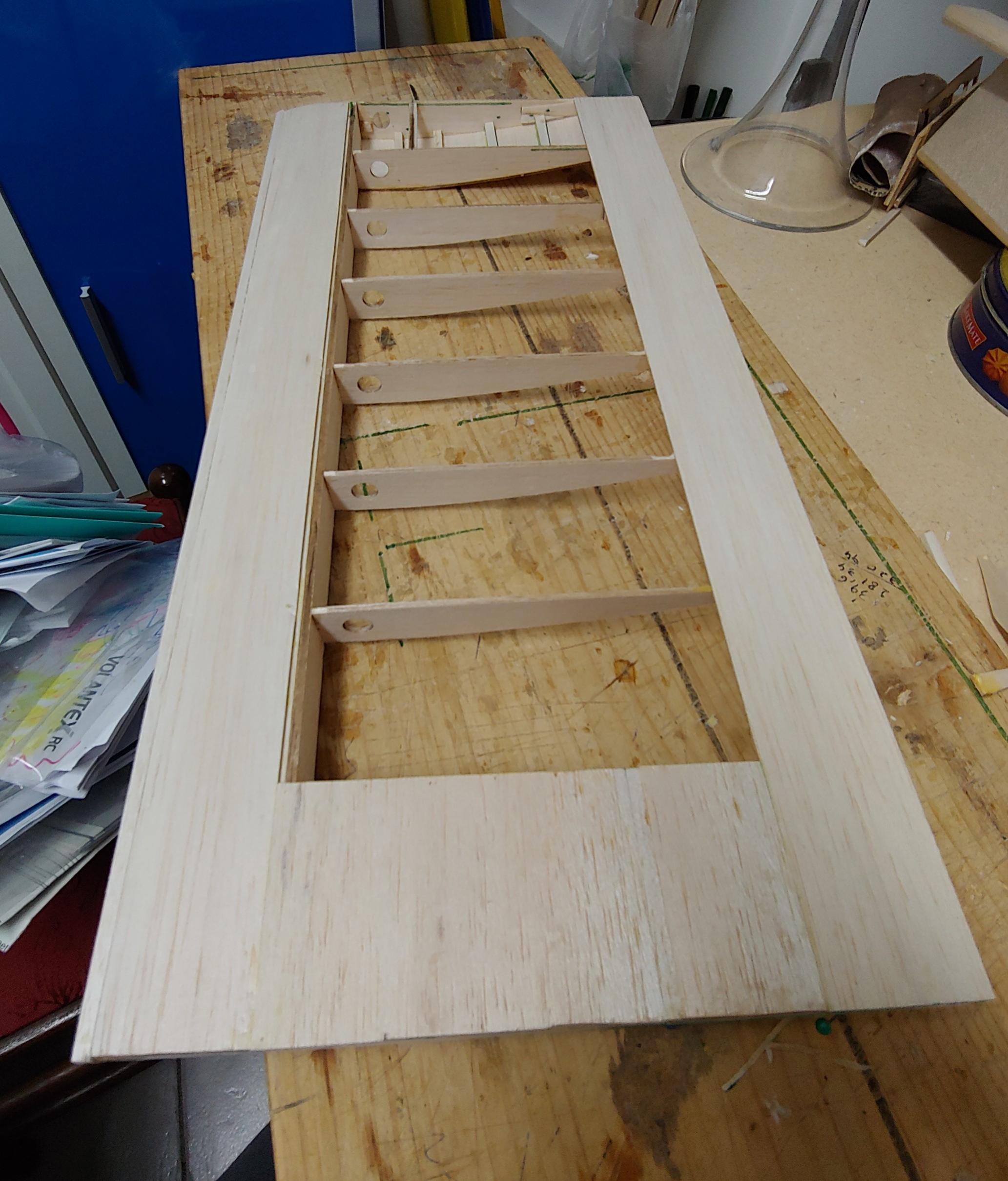

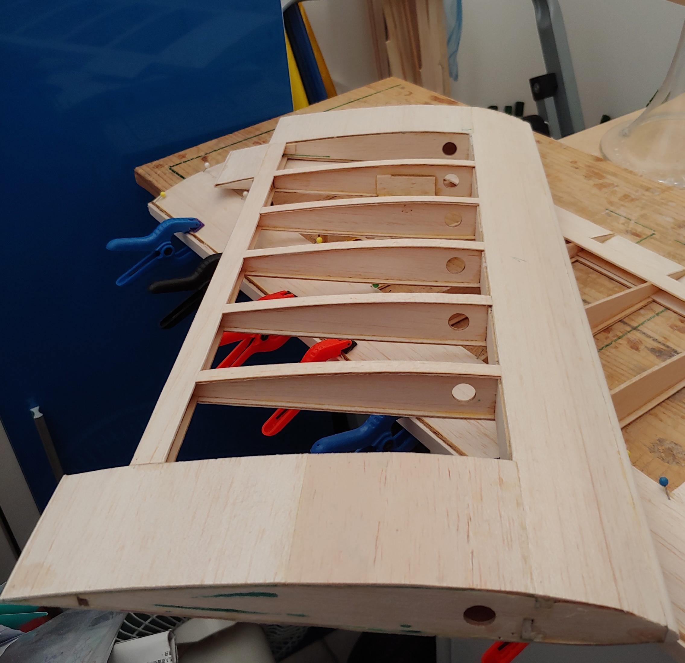

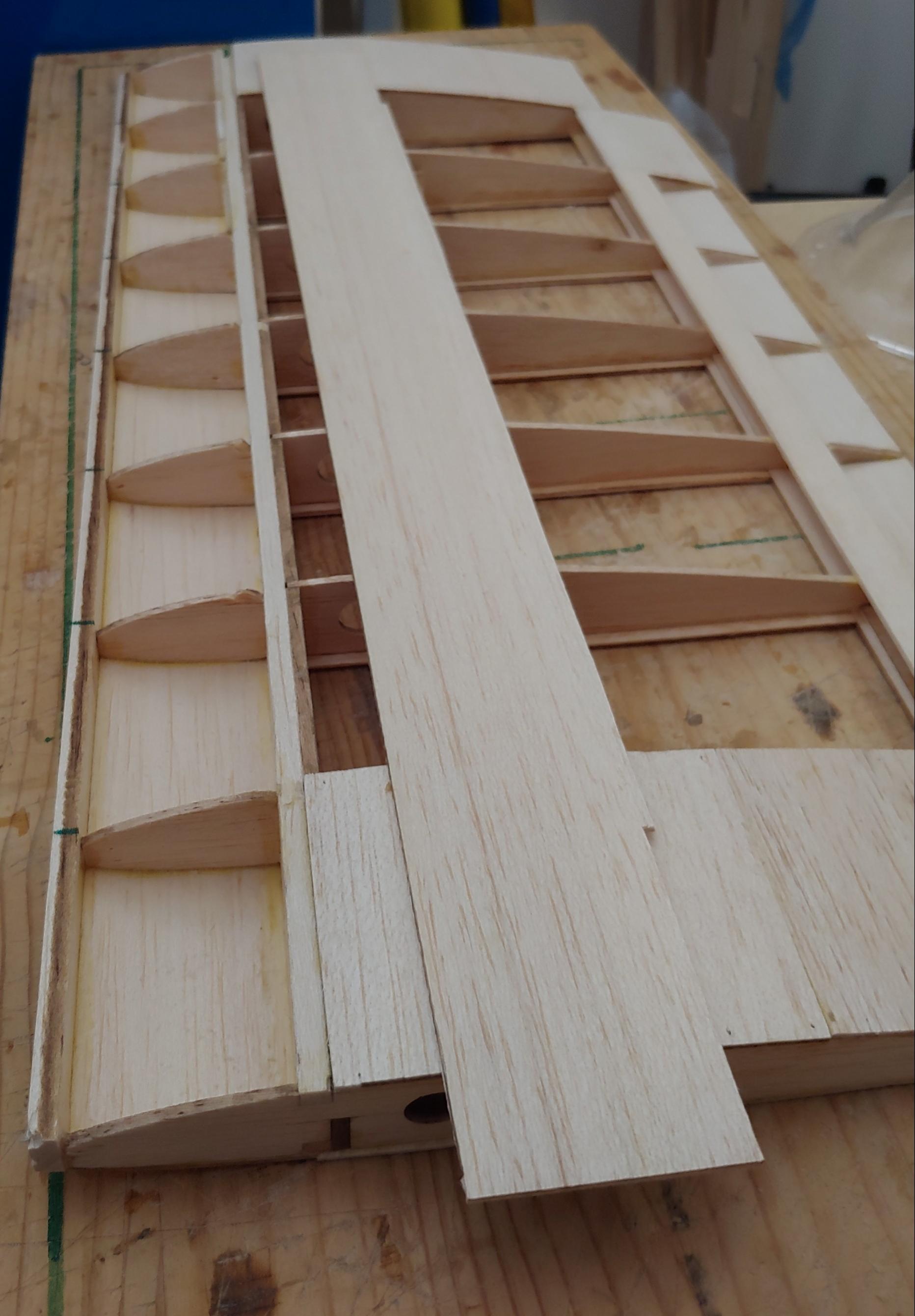

    יש התקדמות:

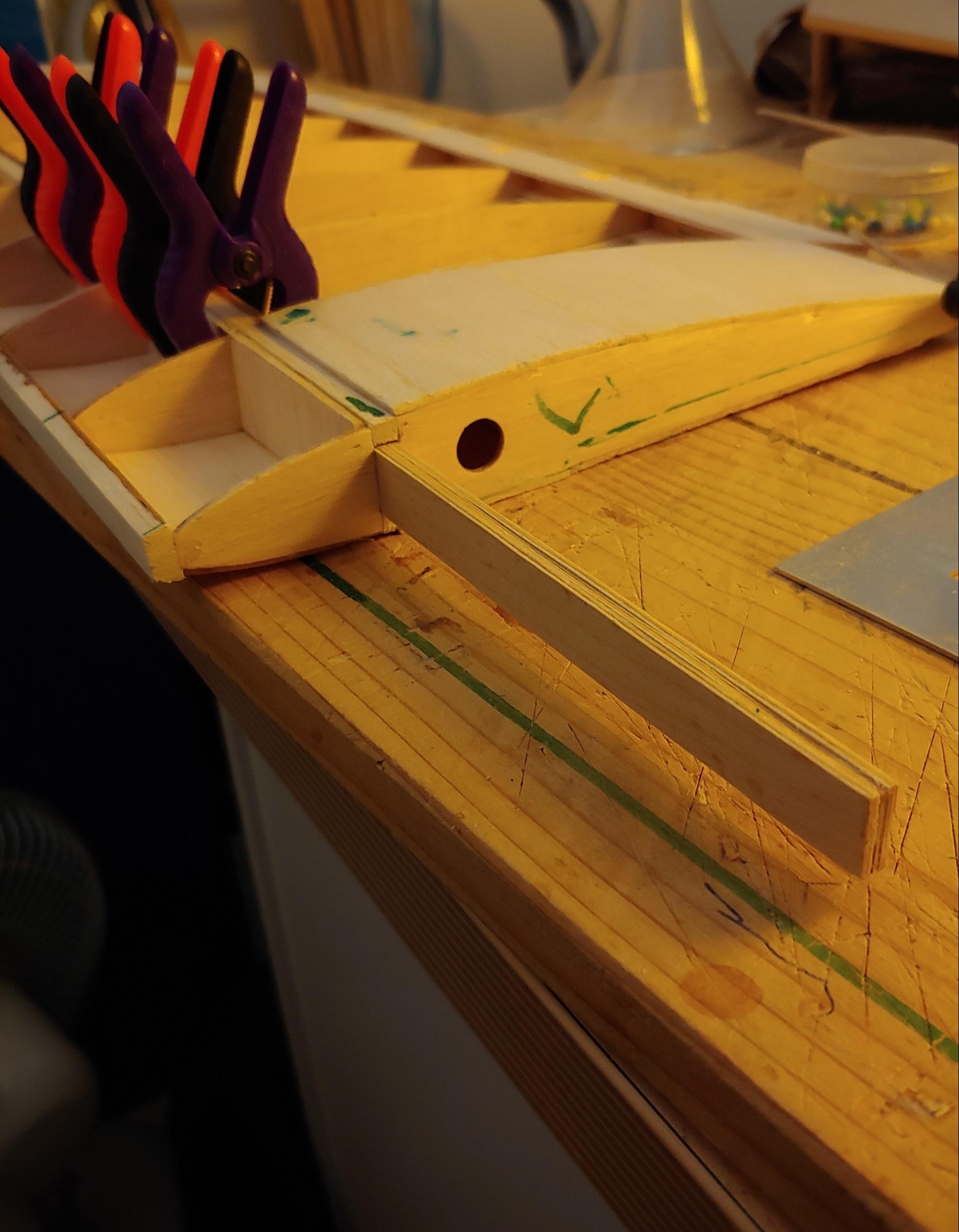

    הדבקה של שפת התקפה והלוח התחתון של ה- D BOX
ID:	150847 Click image for larger version.
ID:	150848 Click image for larger version.
ID:	150849 Click image for larger version.

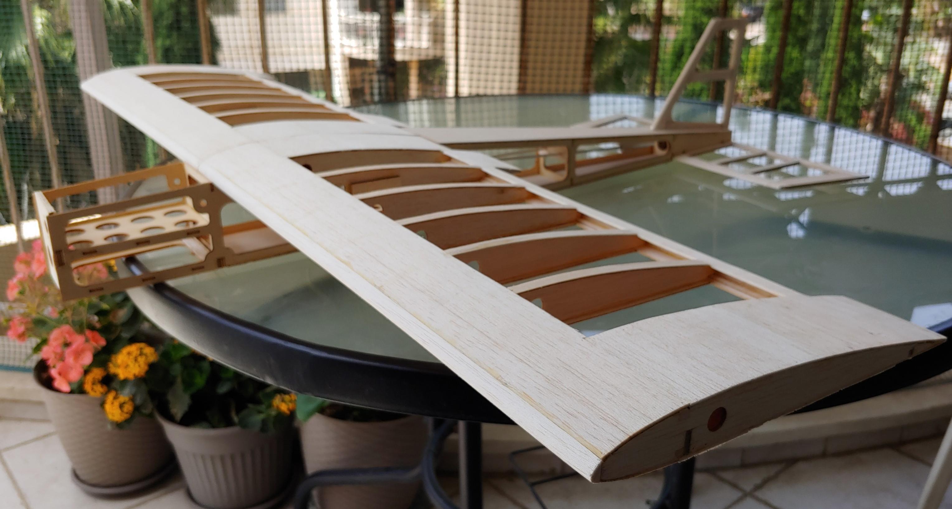

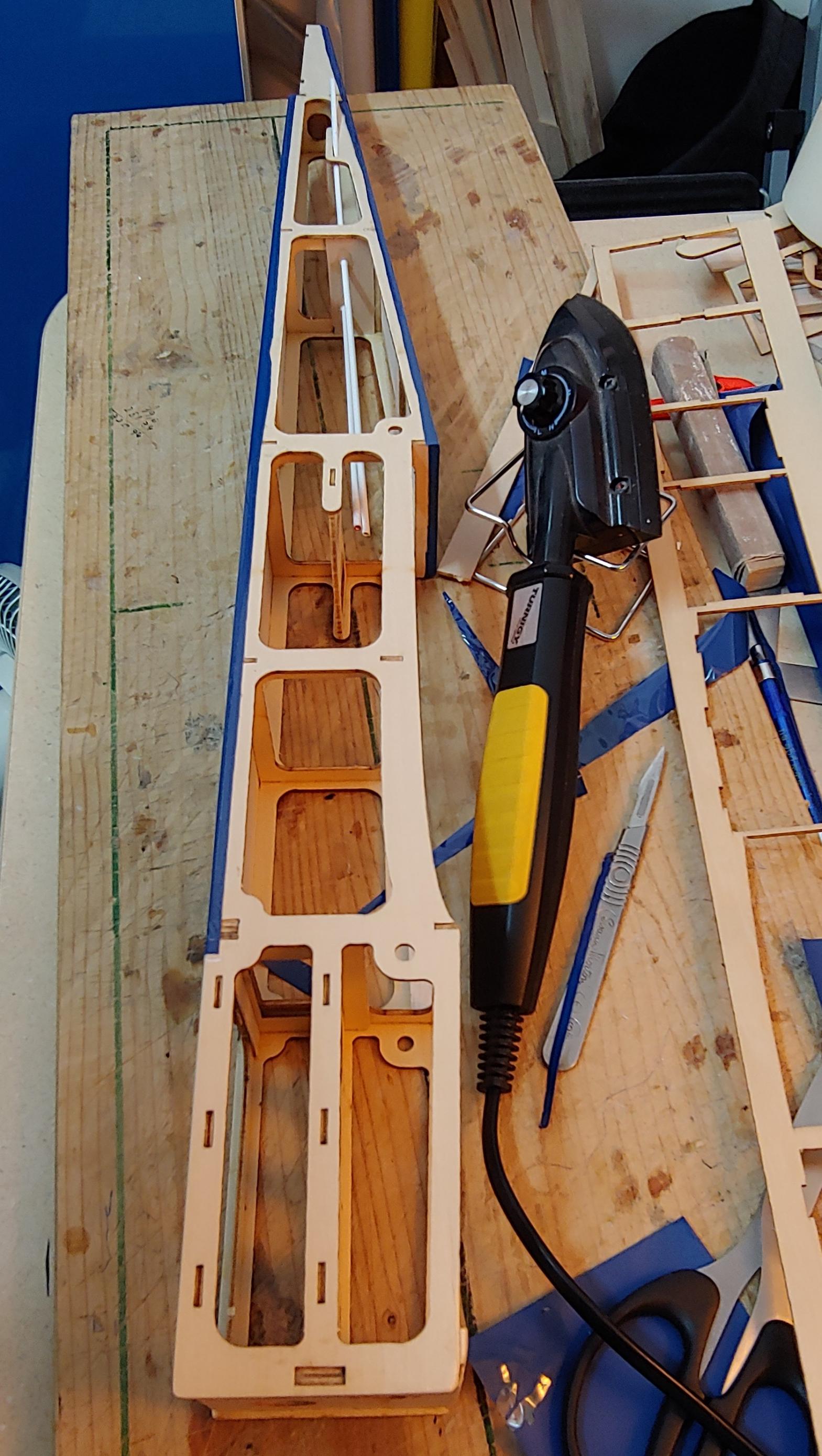

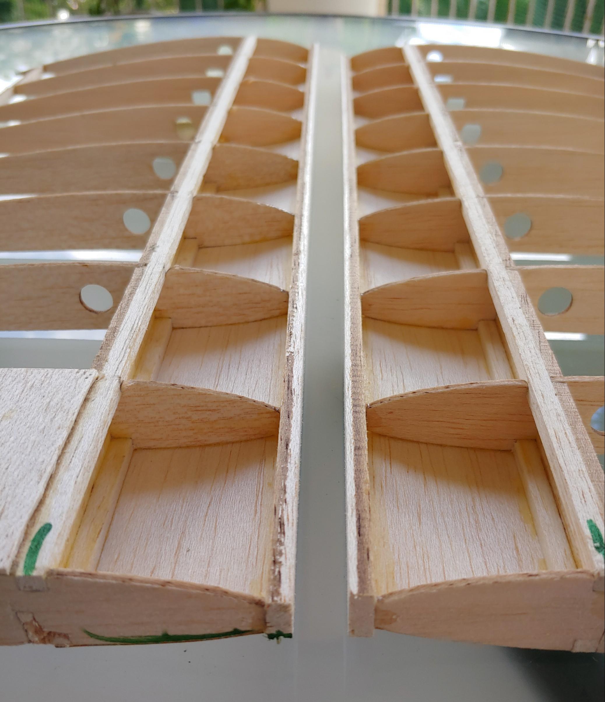

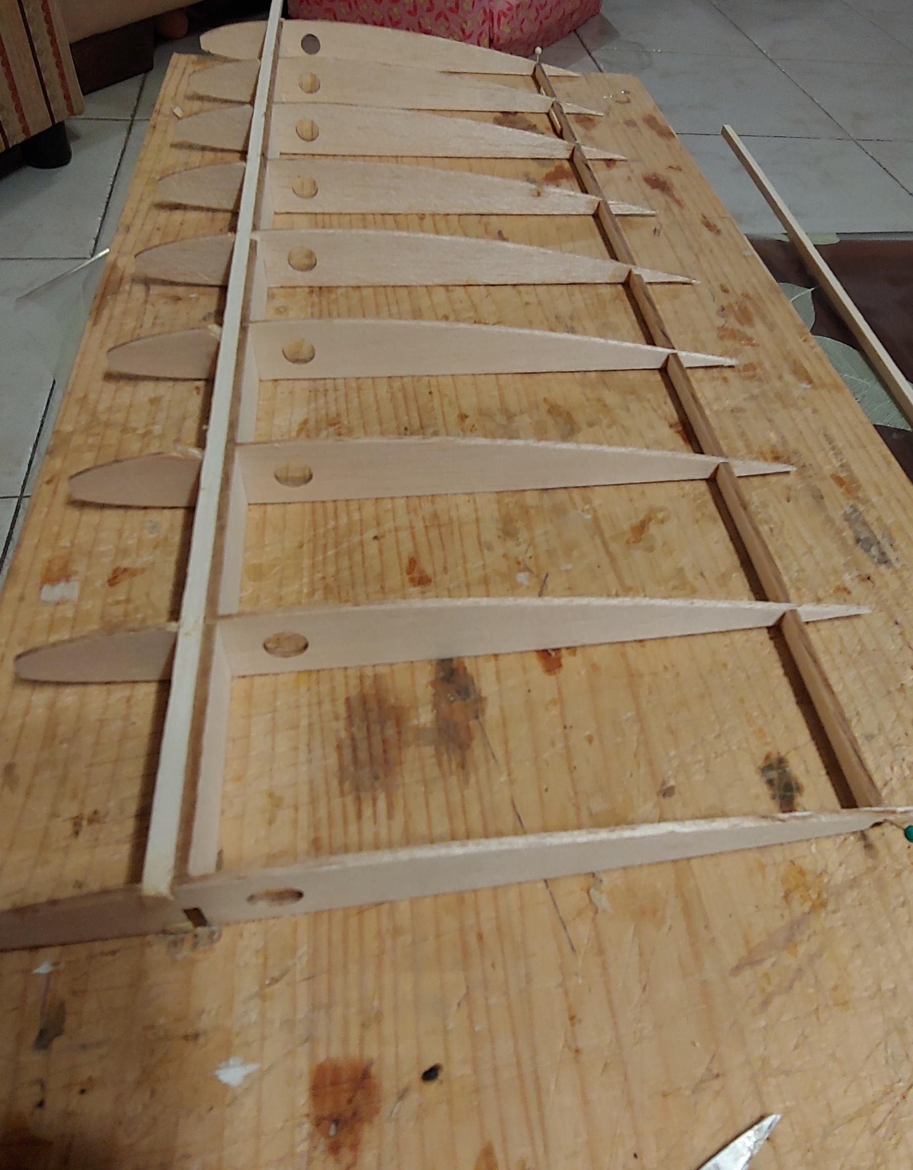

    המשך עידכון:
    פתיחת מעבר לקורת חיבור הכנפיים וסגירת הבתים.
    הקורה מייצור עצמי משלוש שכבות דיקט
ID:	150883 Click image for larger version.
ID:	150884 Click image for larger version.

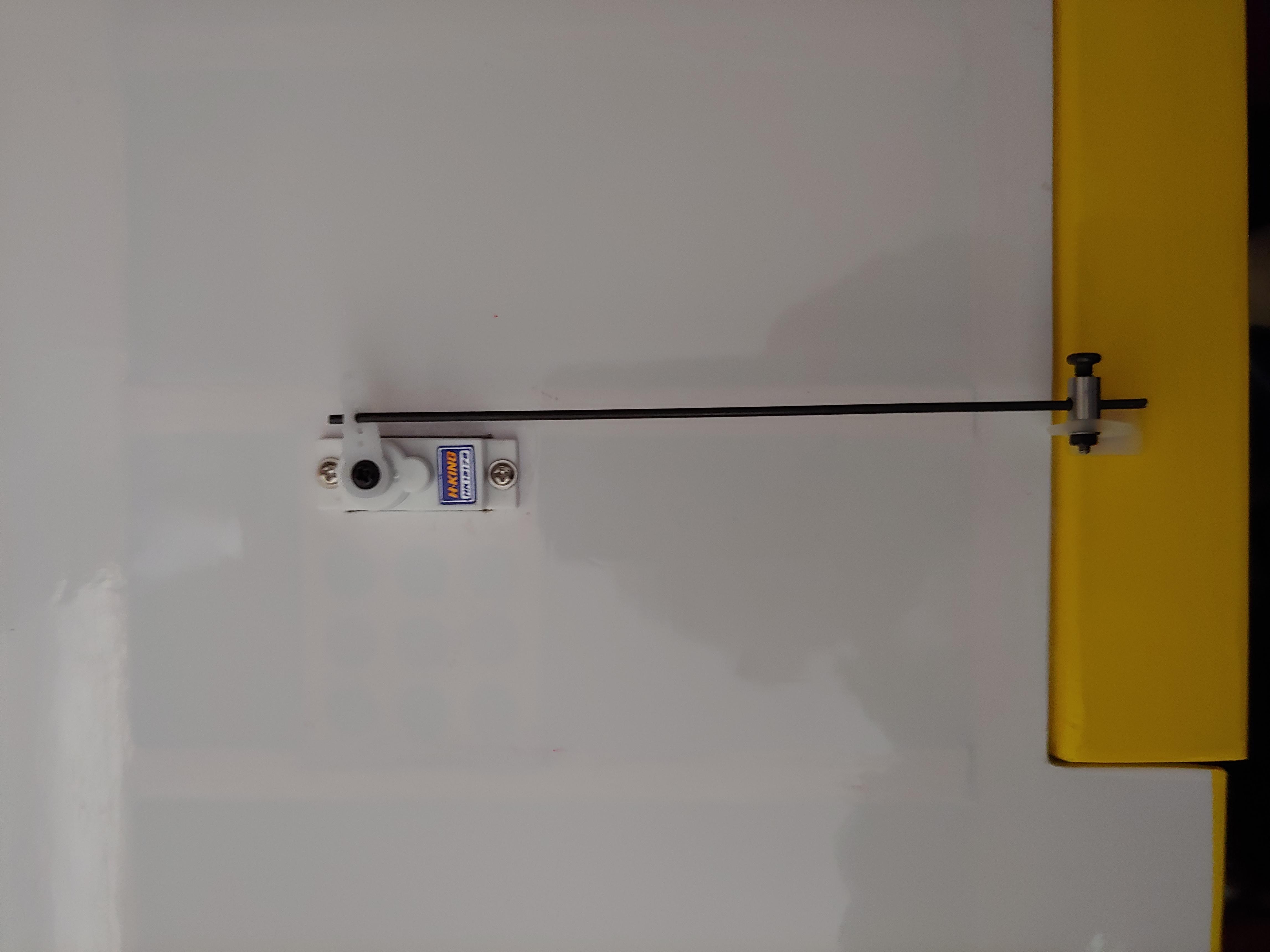

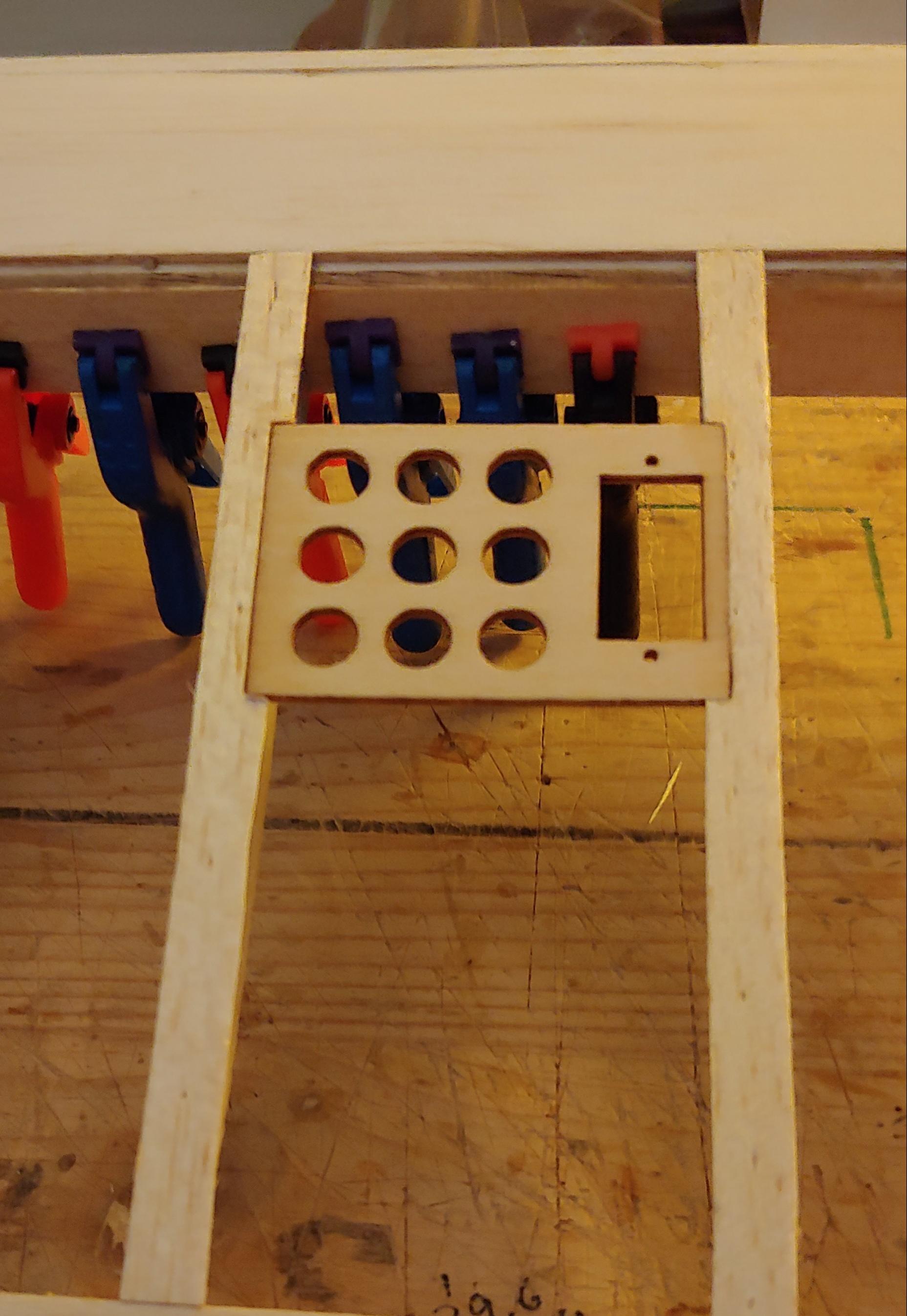

    תושבות סרוו
ID:	150886 Click image for larger version.

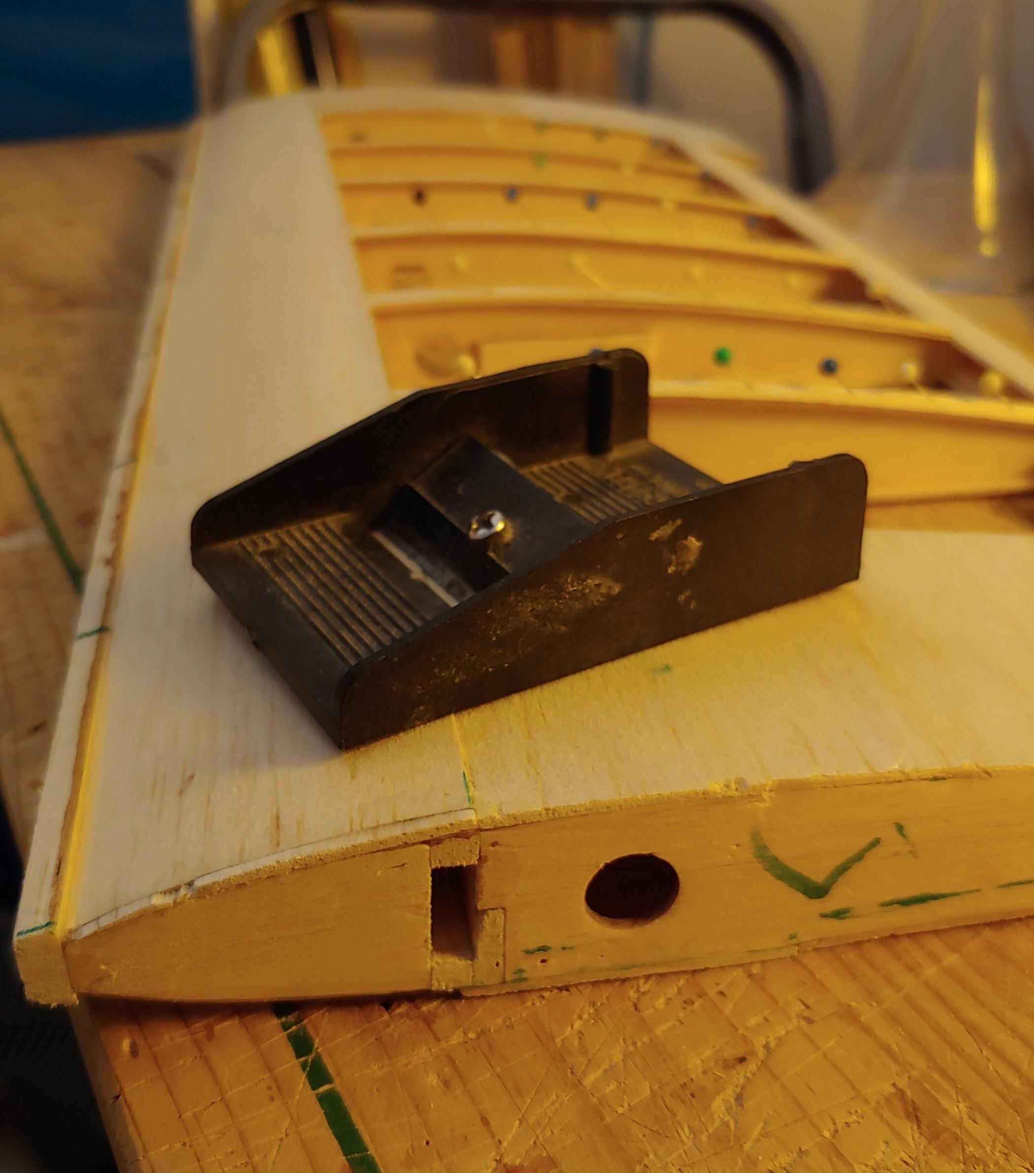

    שפת התקפה
ID:	150891 Click image for larger version.
ID:	150892 Click image for larger version.

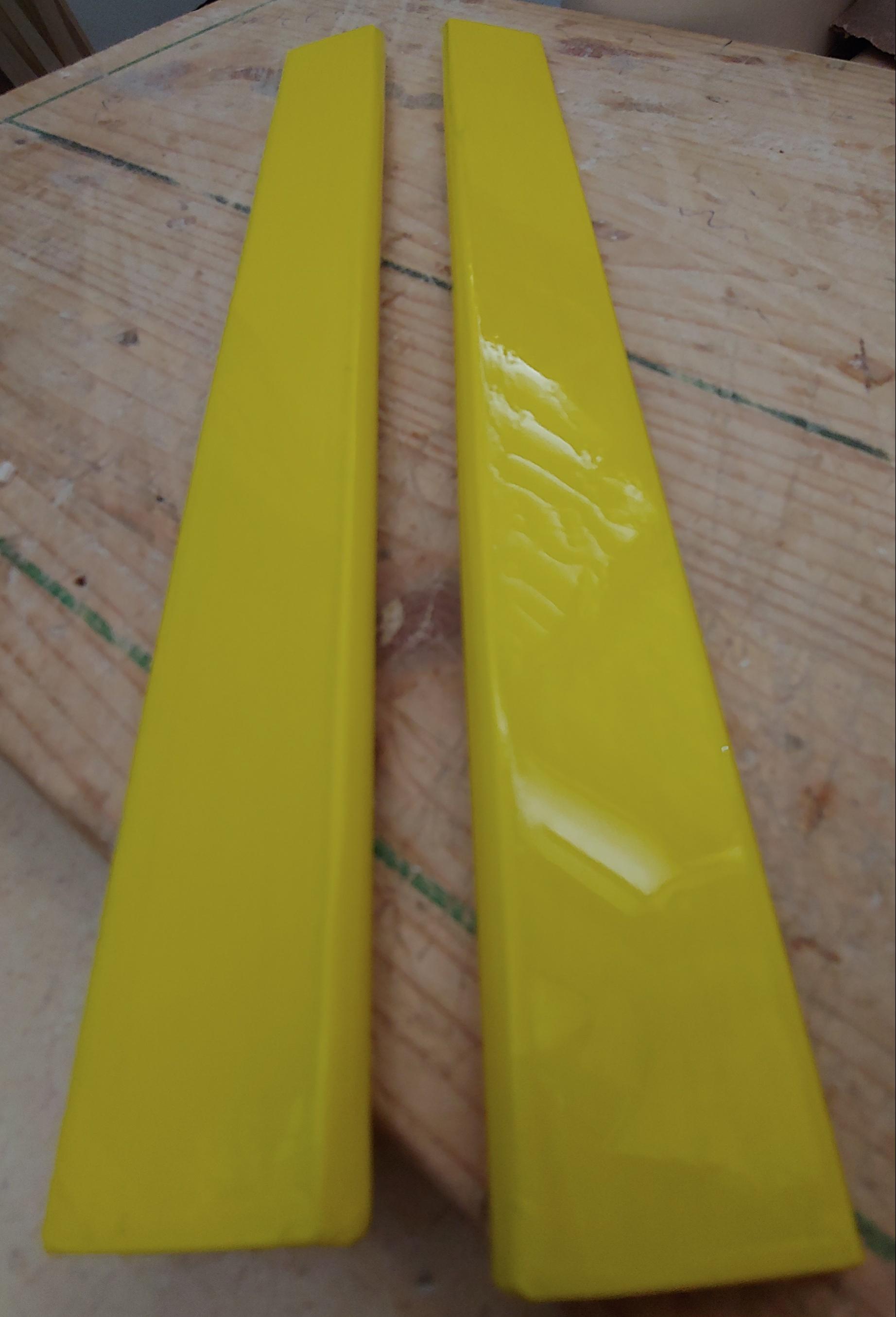

    קצת ליטושים והכף מוכנה לציפוי

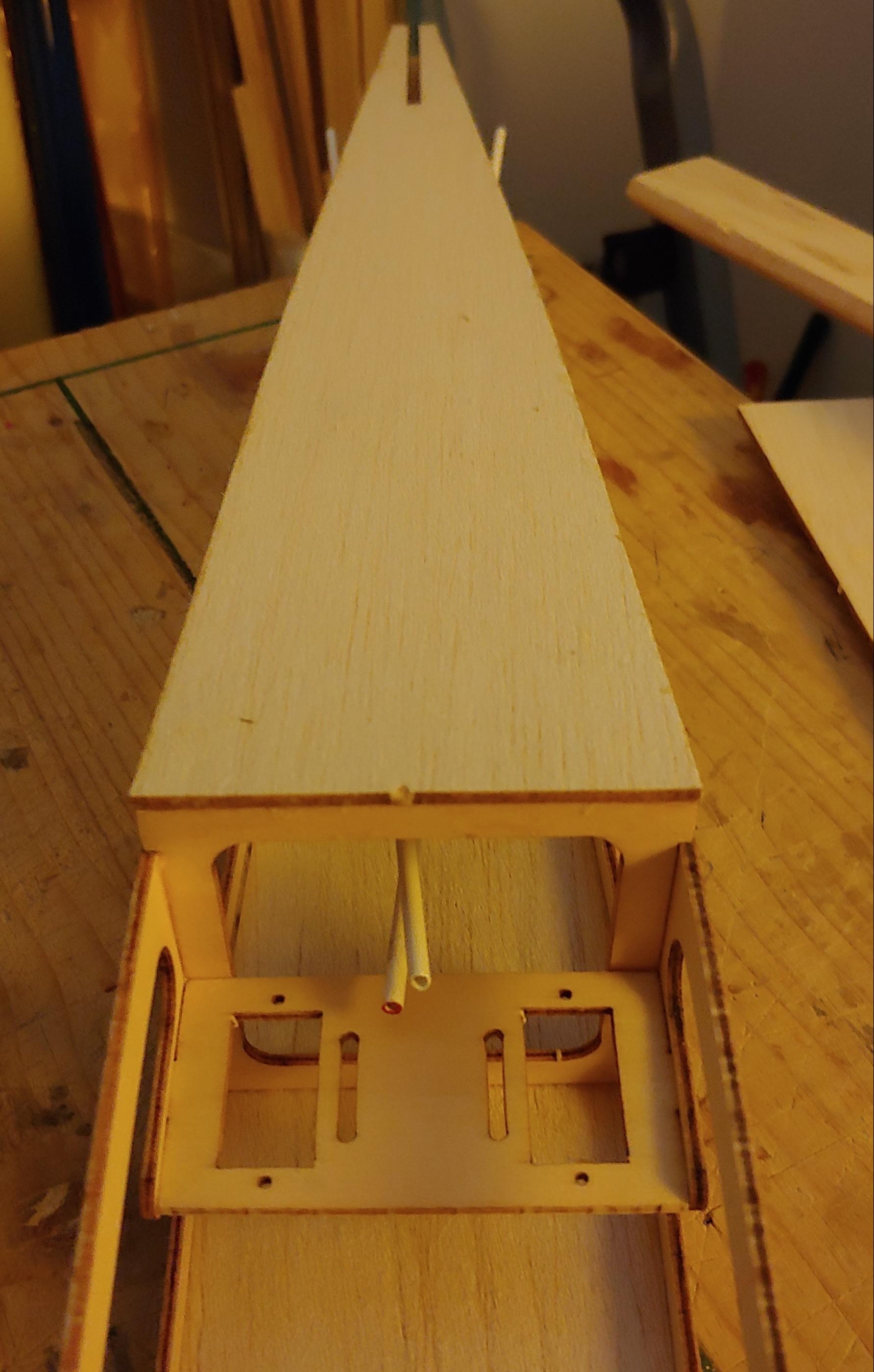

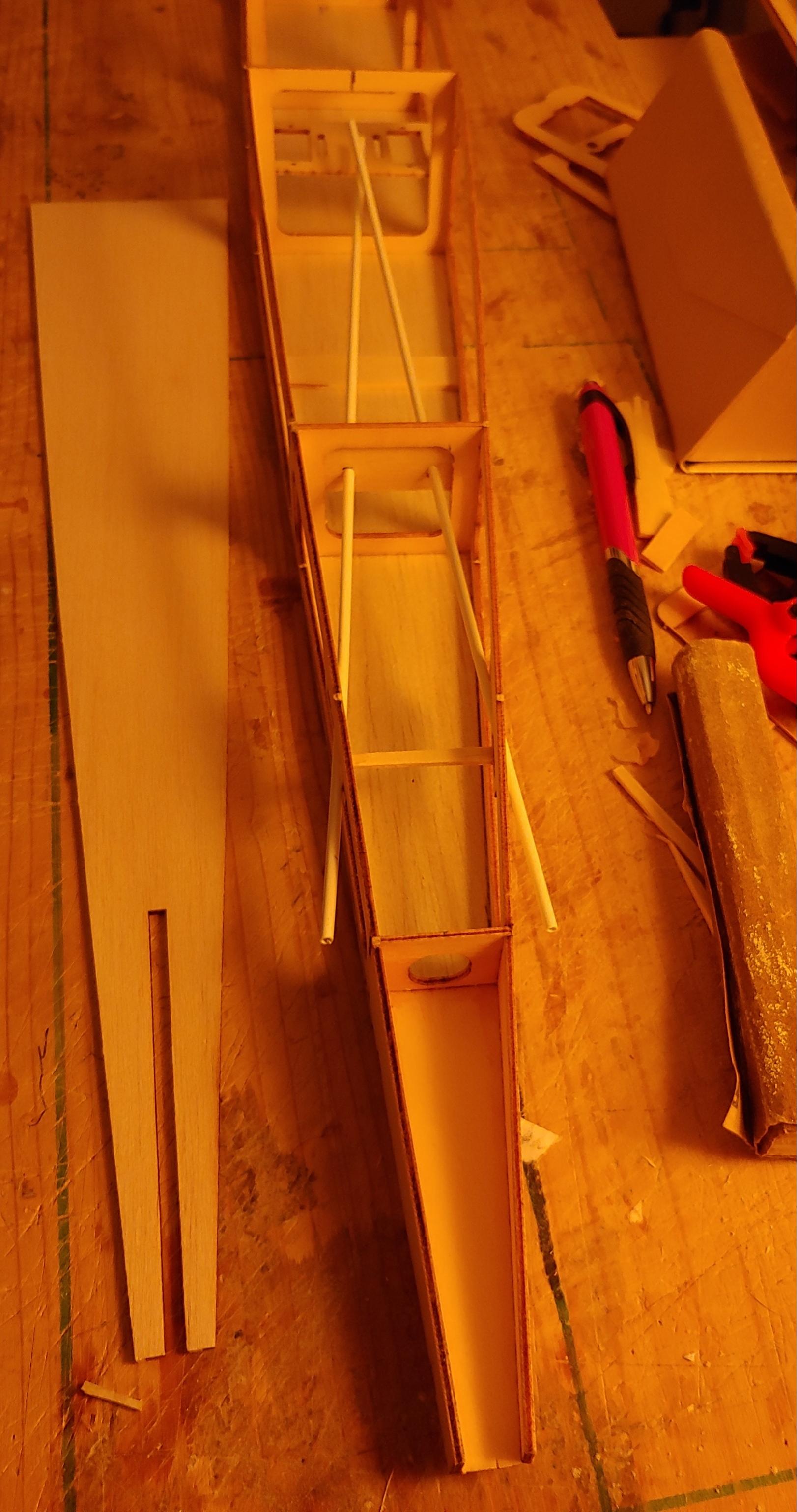

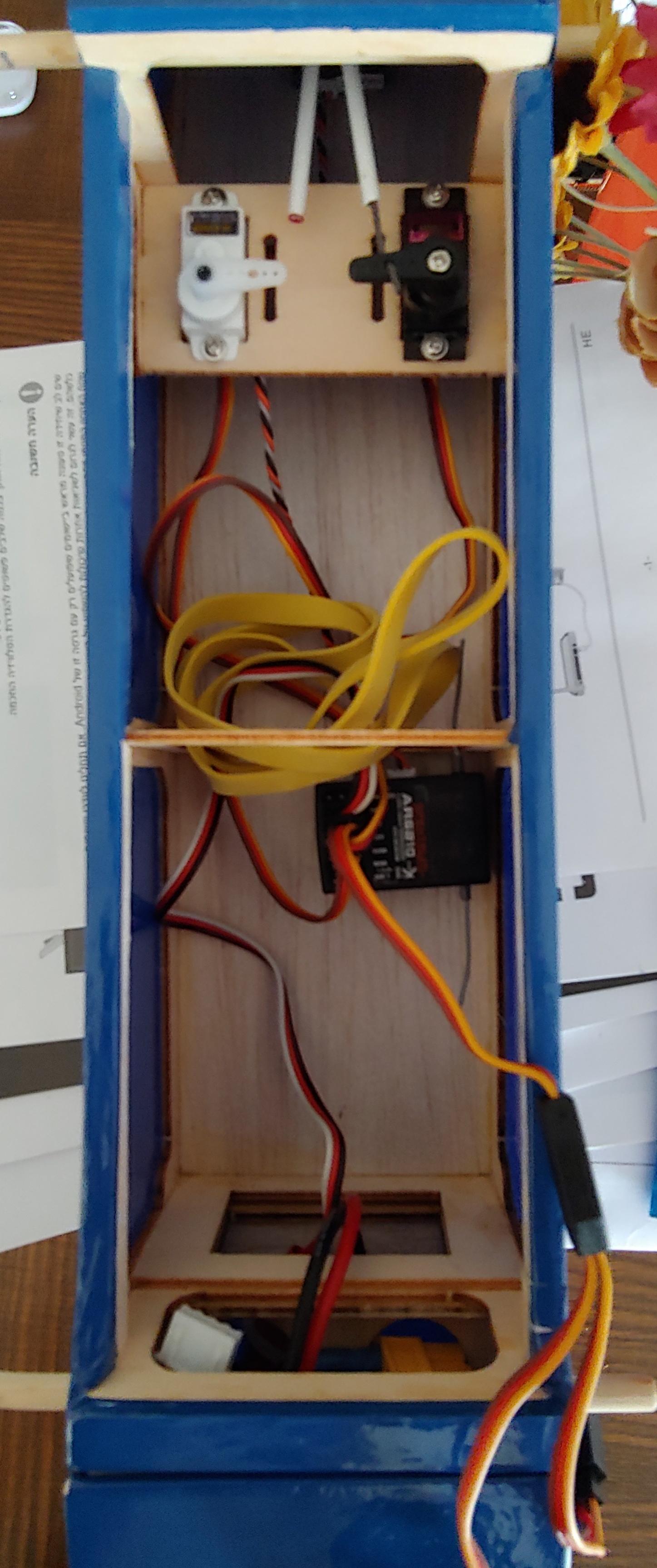

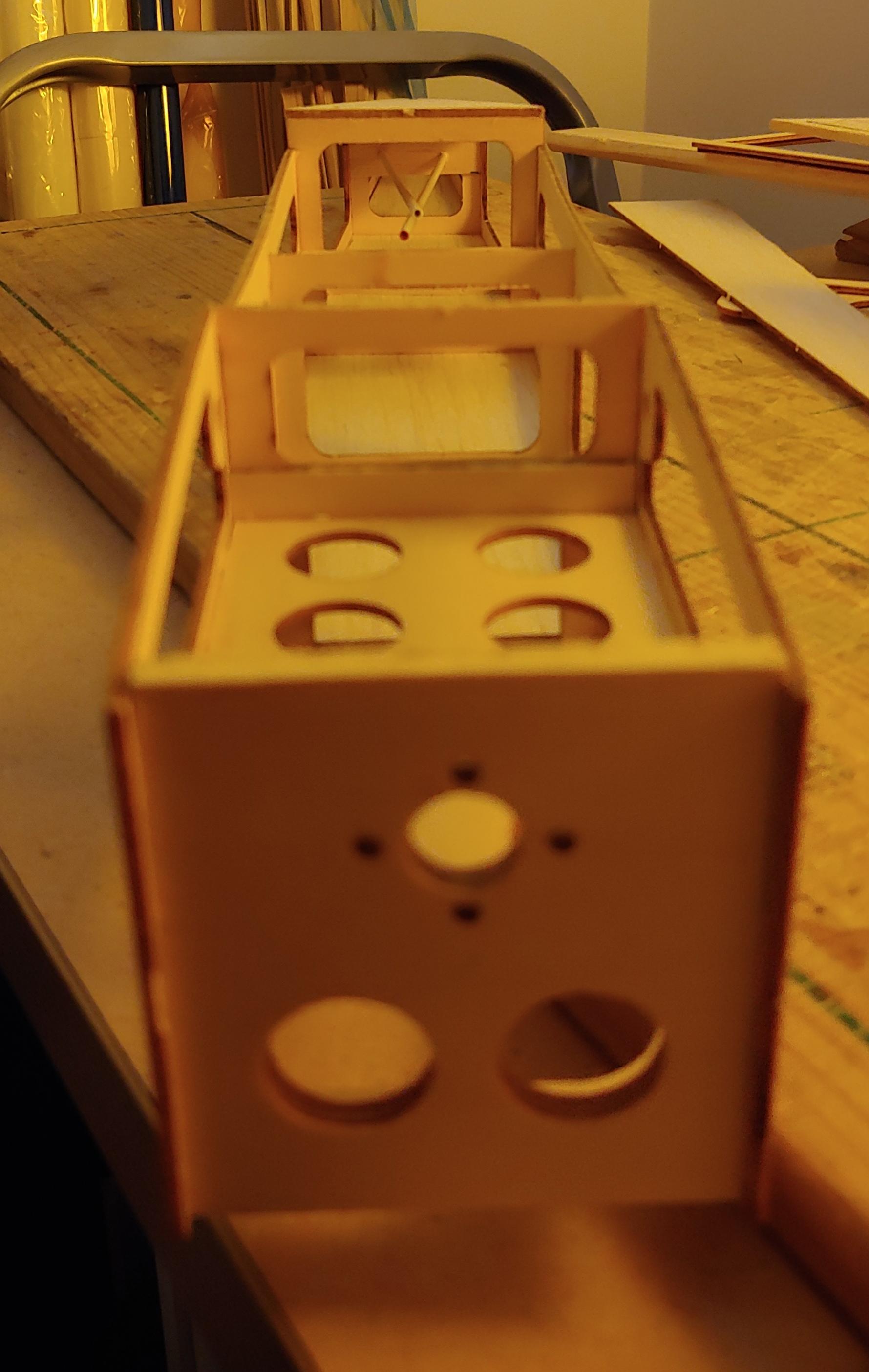

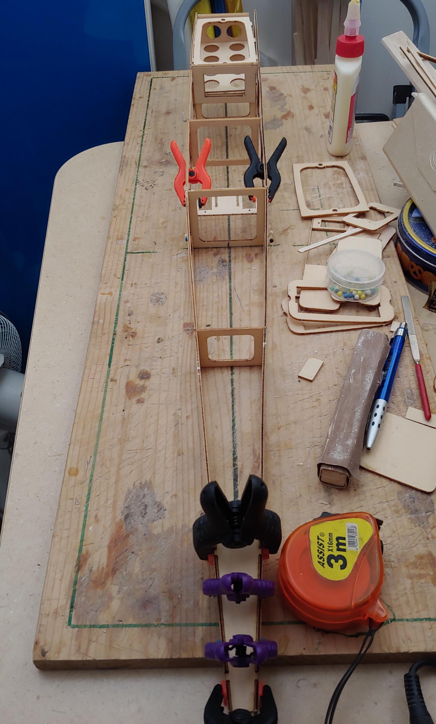

    הרכבת הגוף
ID:	150923 Click image for larger version.
ID:	150925 Click image for larger version.
ID:	150926 Click image for larger version.
ID:	150930 Click image for larger version.

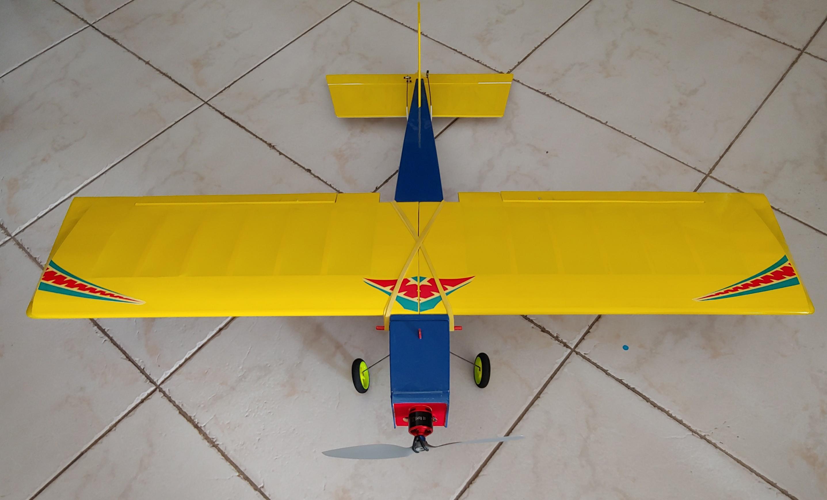

    כבר רואים טיסן
ID:	150928 Click image for larger version.

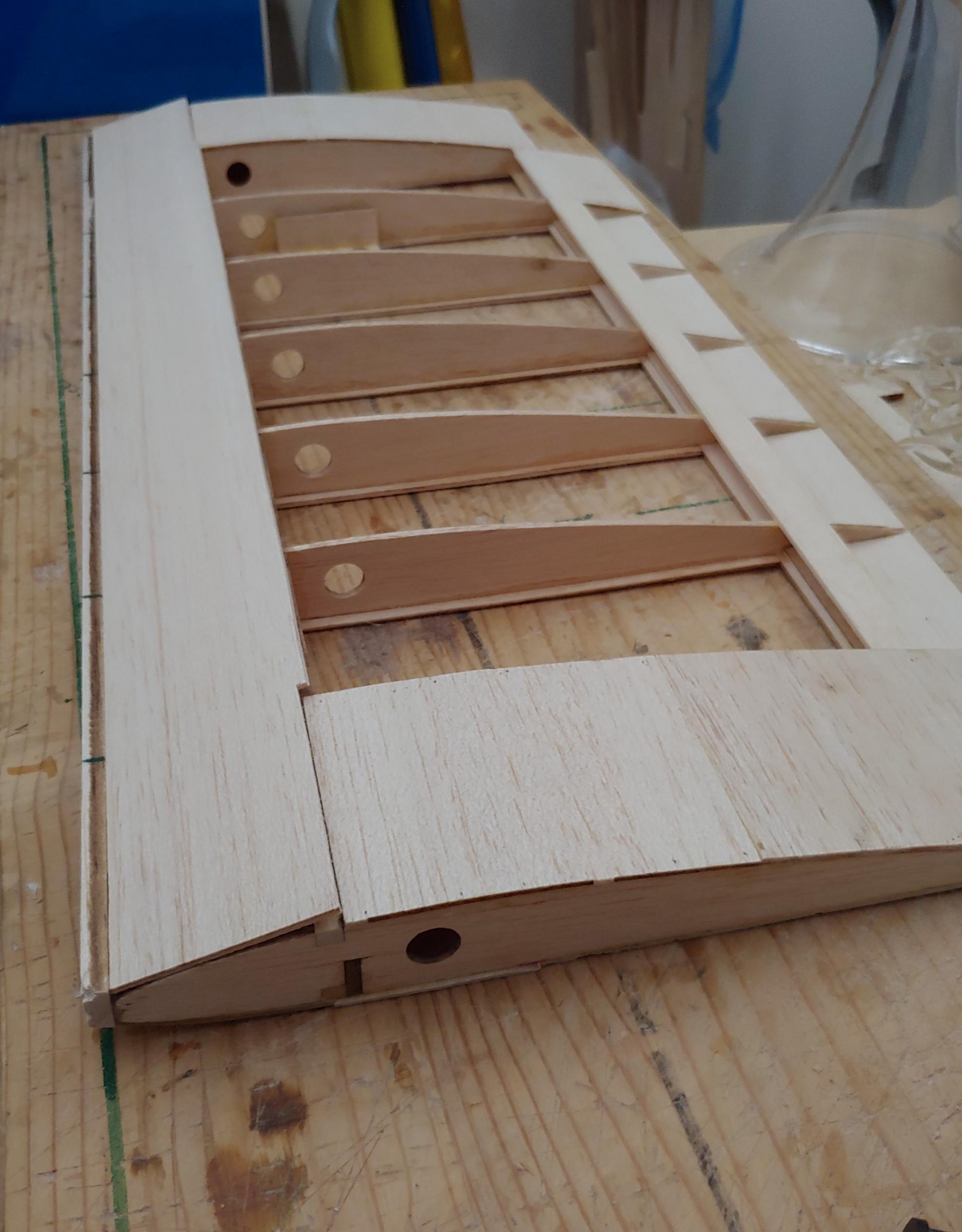

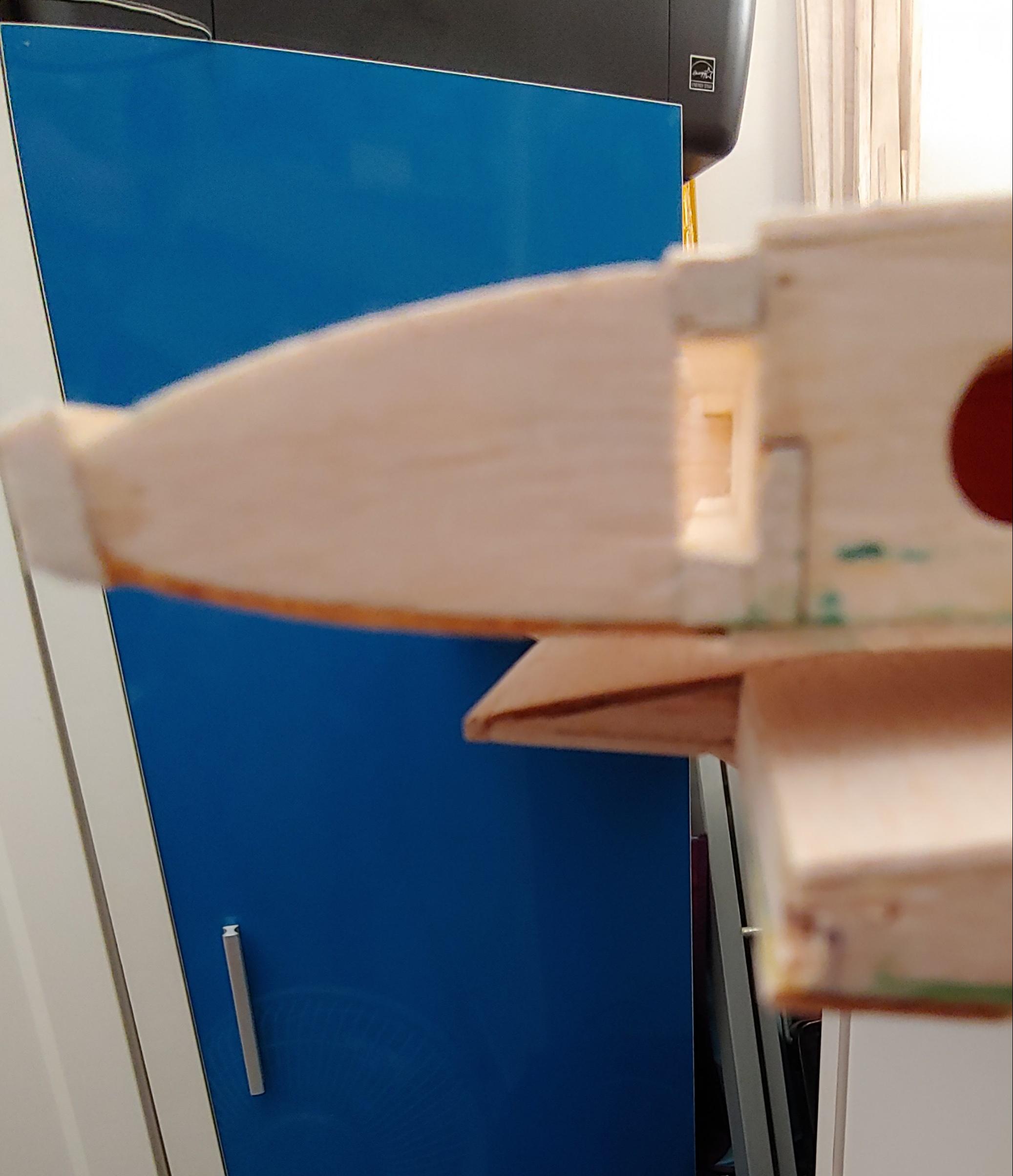

    הדבקת קצה כנף
ID:	151001 Click image for larger version.

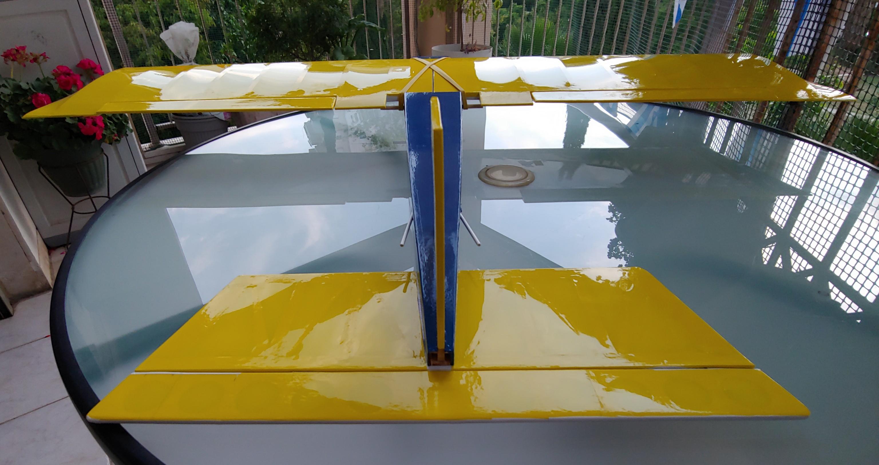

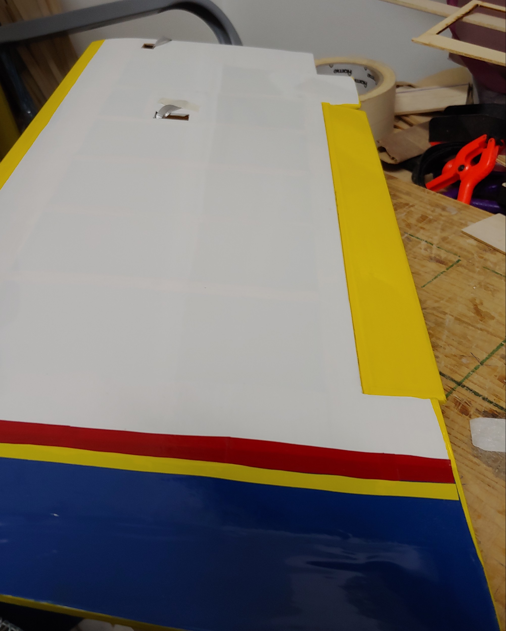

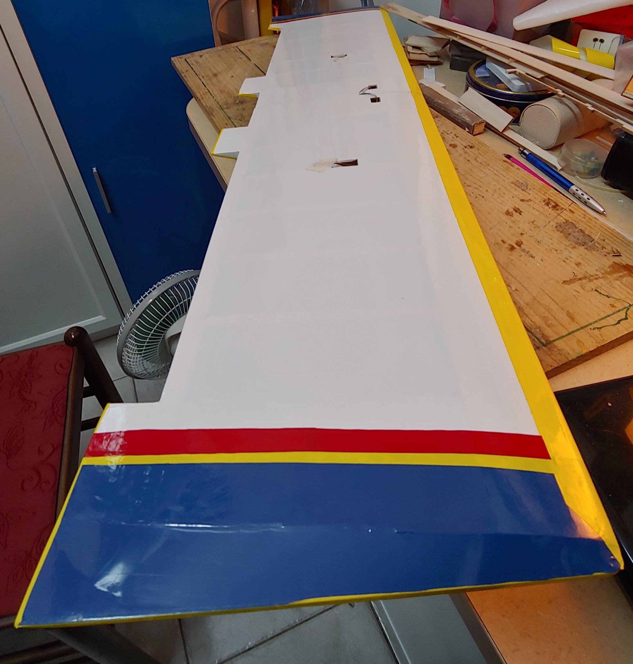

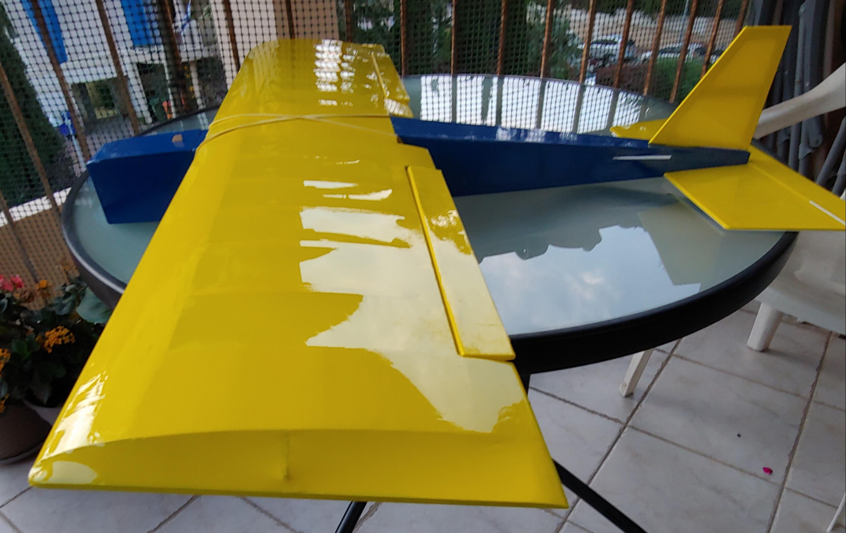

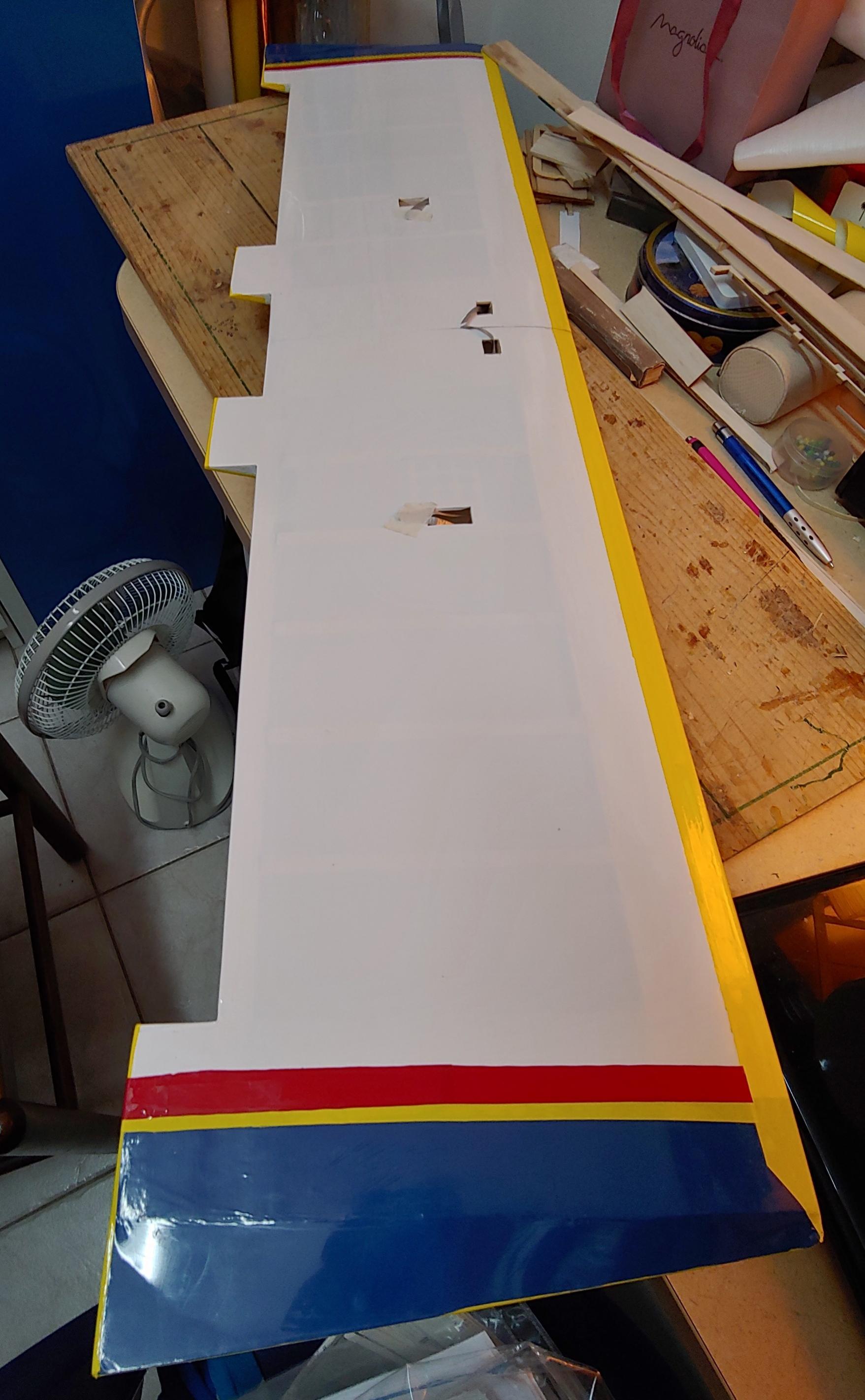

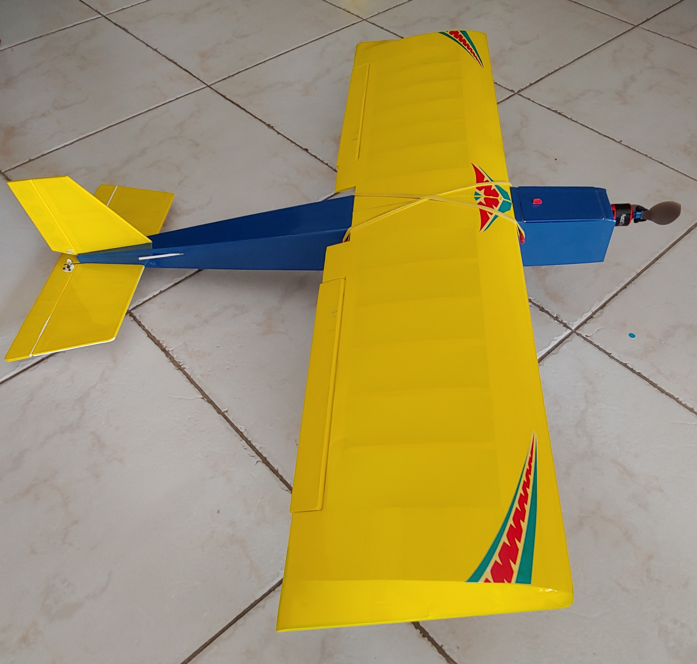

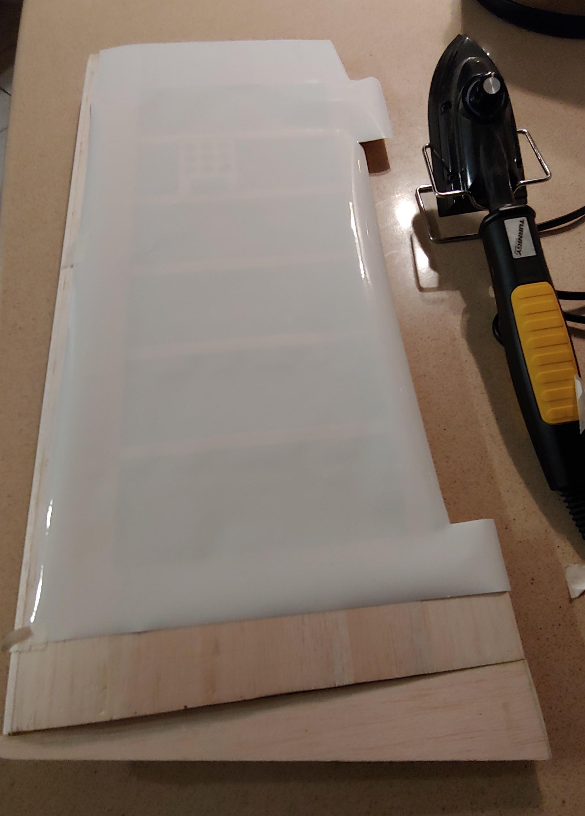

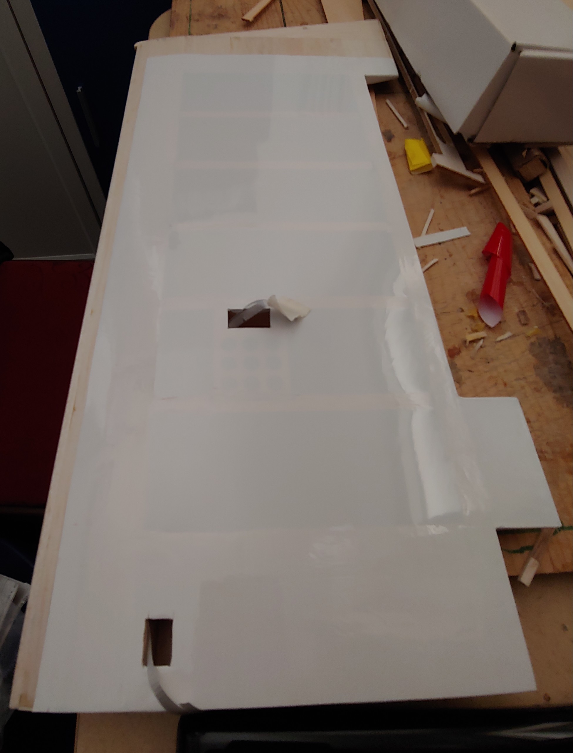

    ציפוי הכנף למטה לבן עם קצוות כחולים
ID:	150996 Click image for larger version.

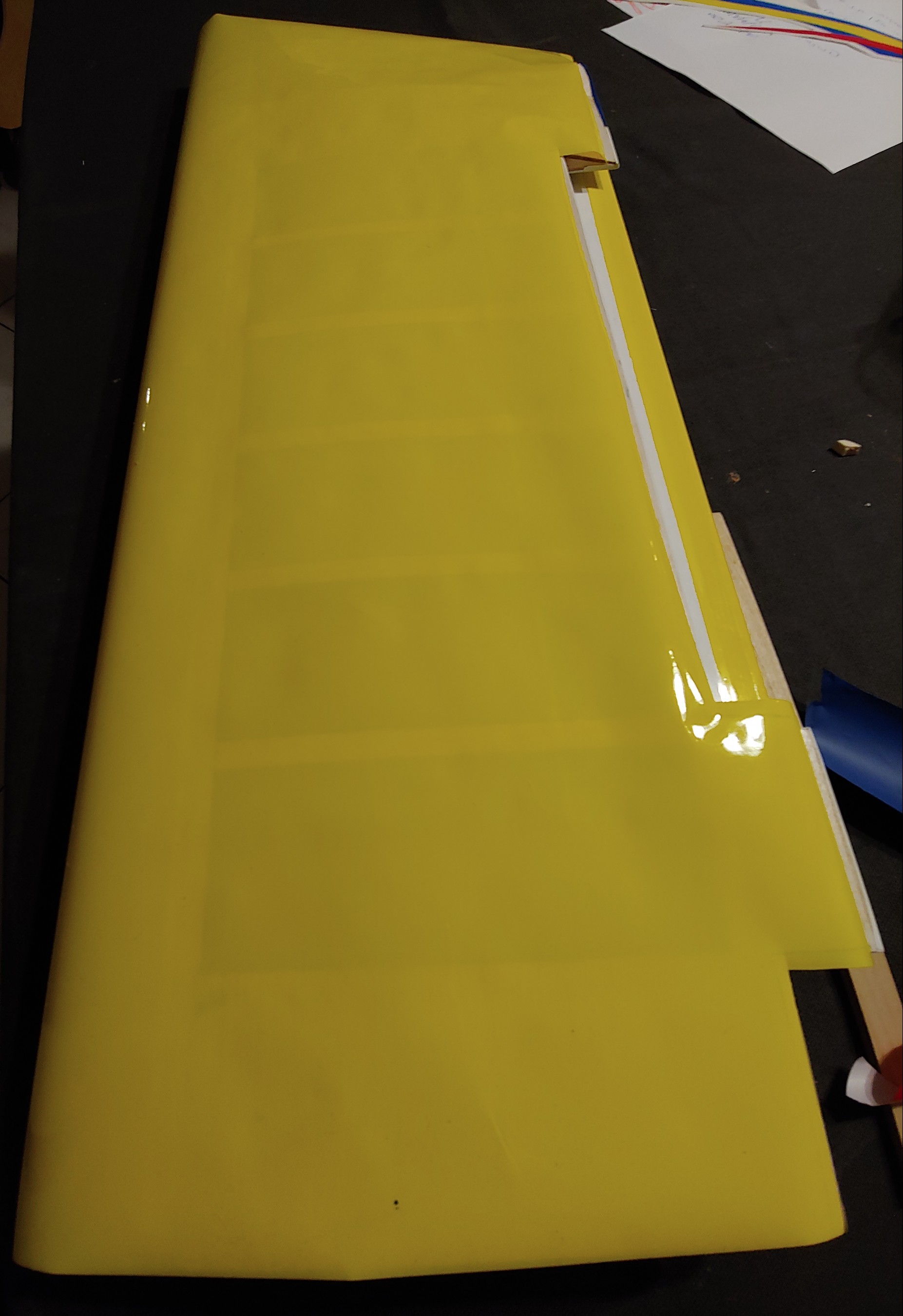

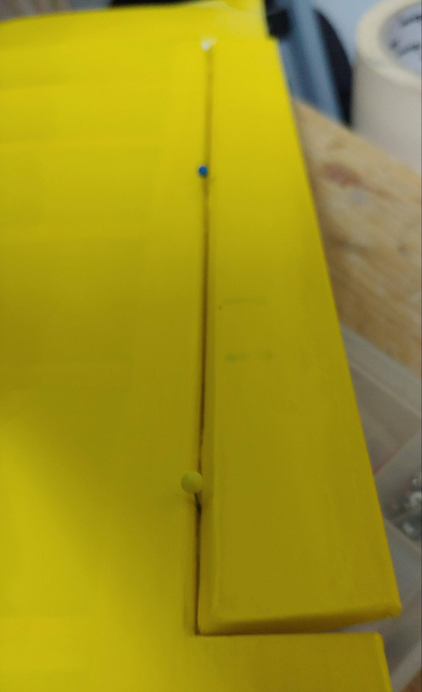

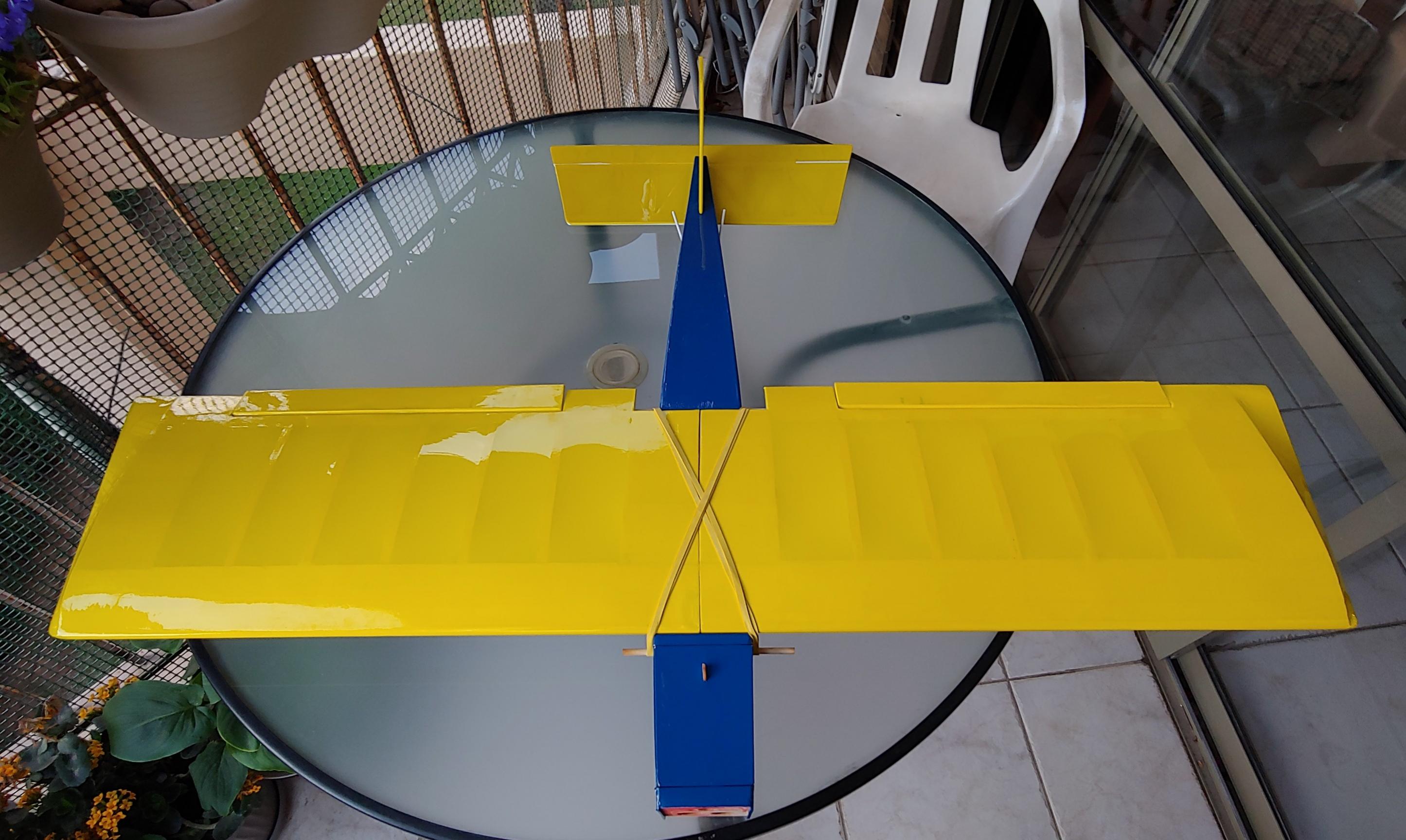

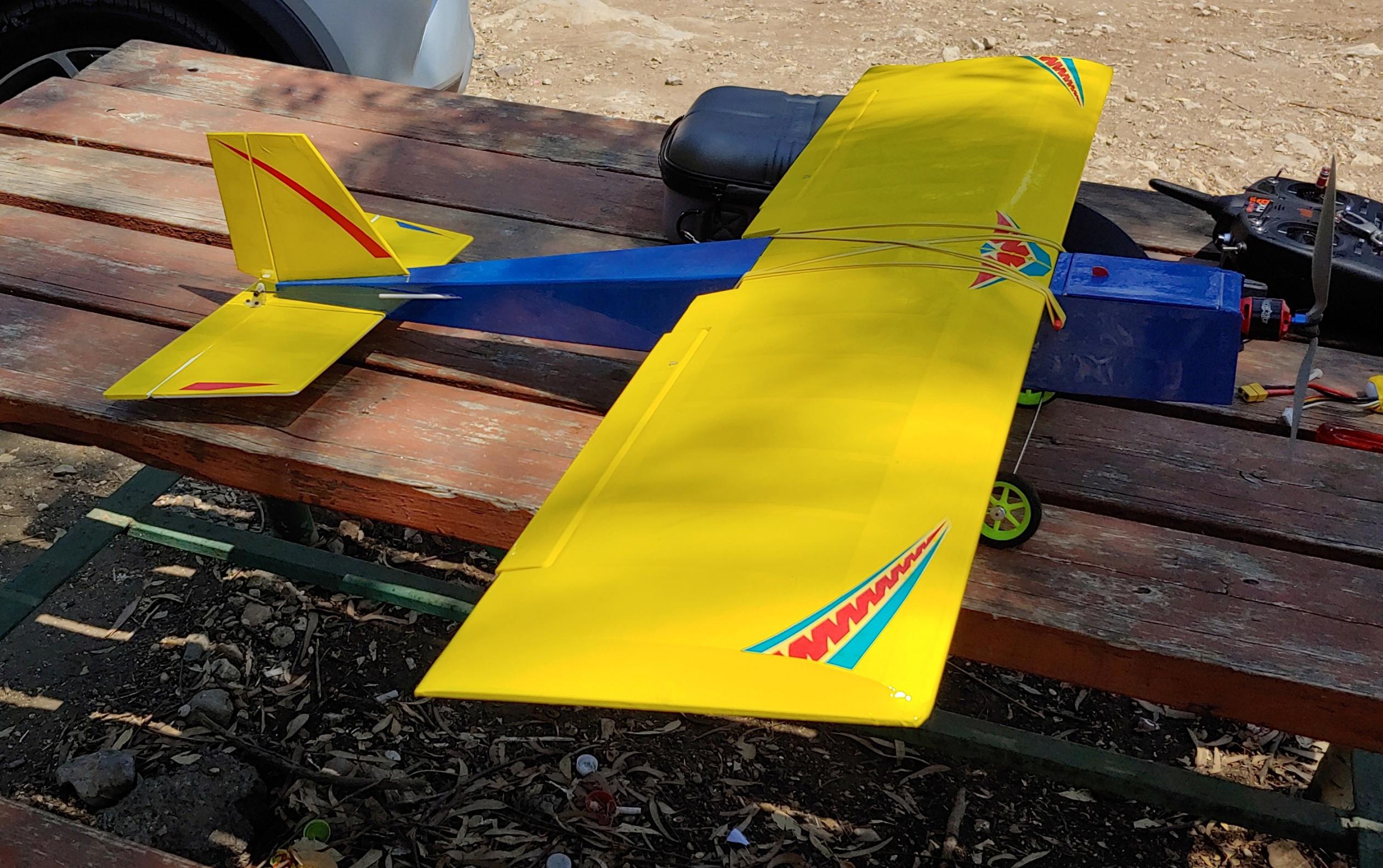

    למעלה צהוב
ID:	150998 Click image for larger version.
ID:	150999 Click image for larger version.
ID:	151000 Click image for larger version.
ID:	151003 Click image for larger version.

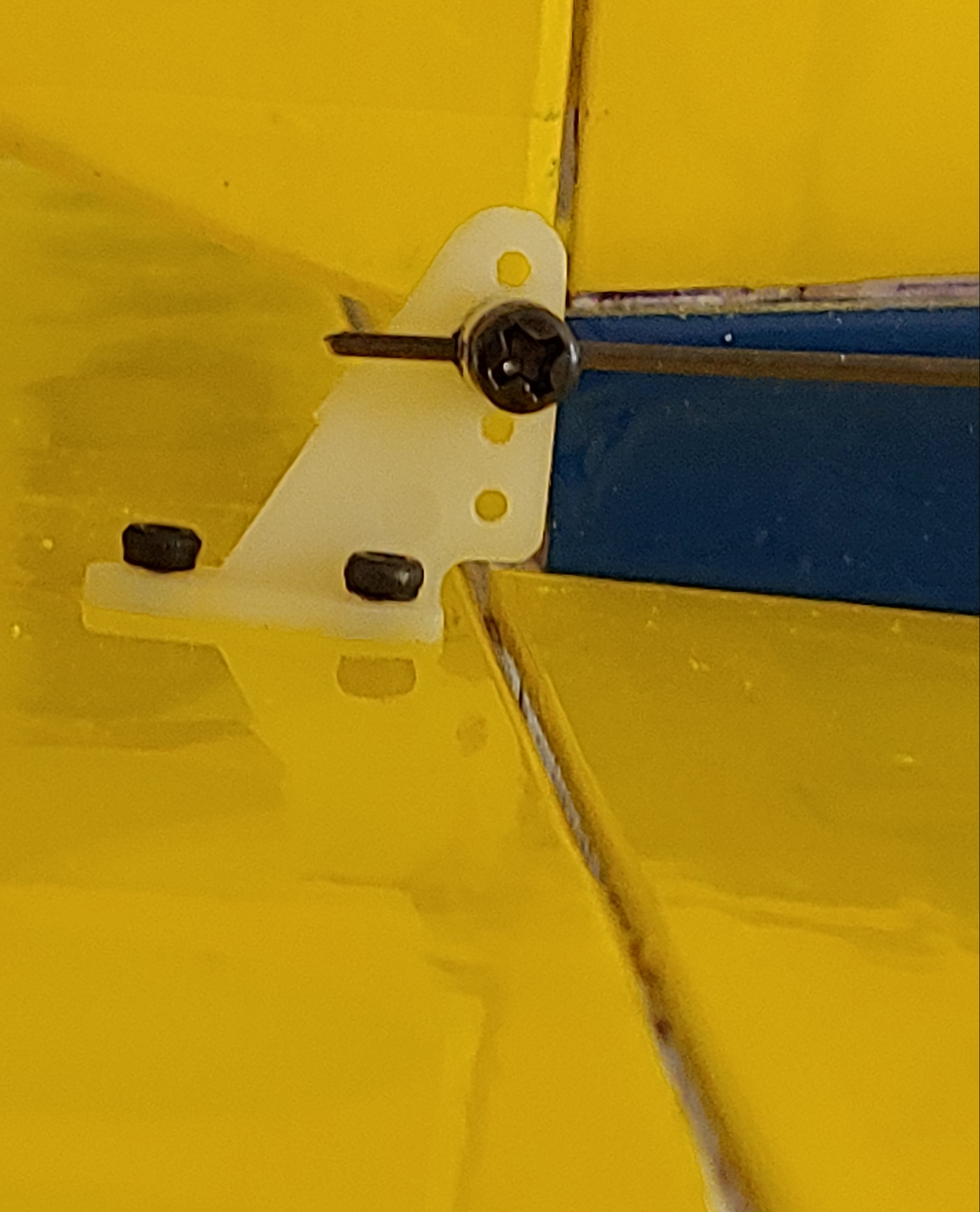

    הרכבת המאזנות

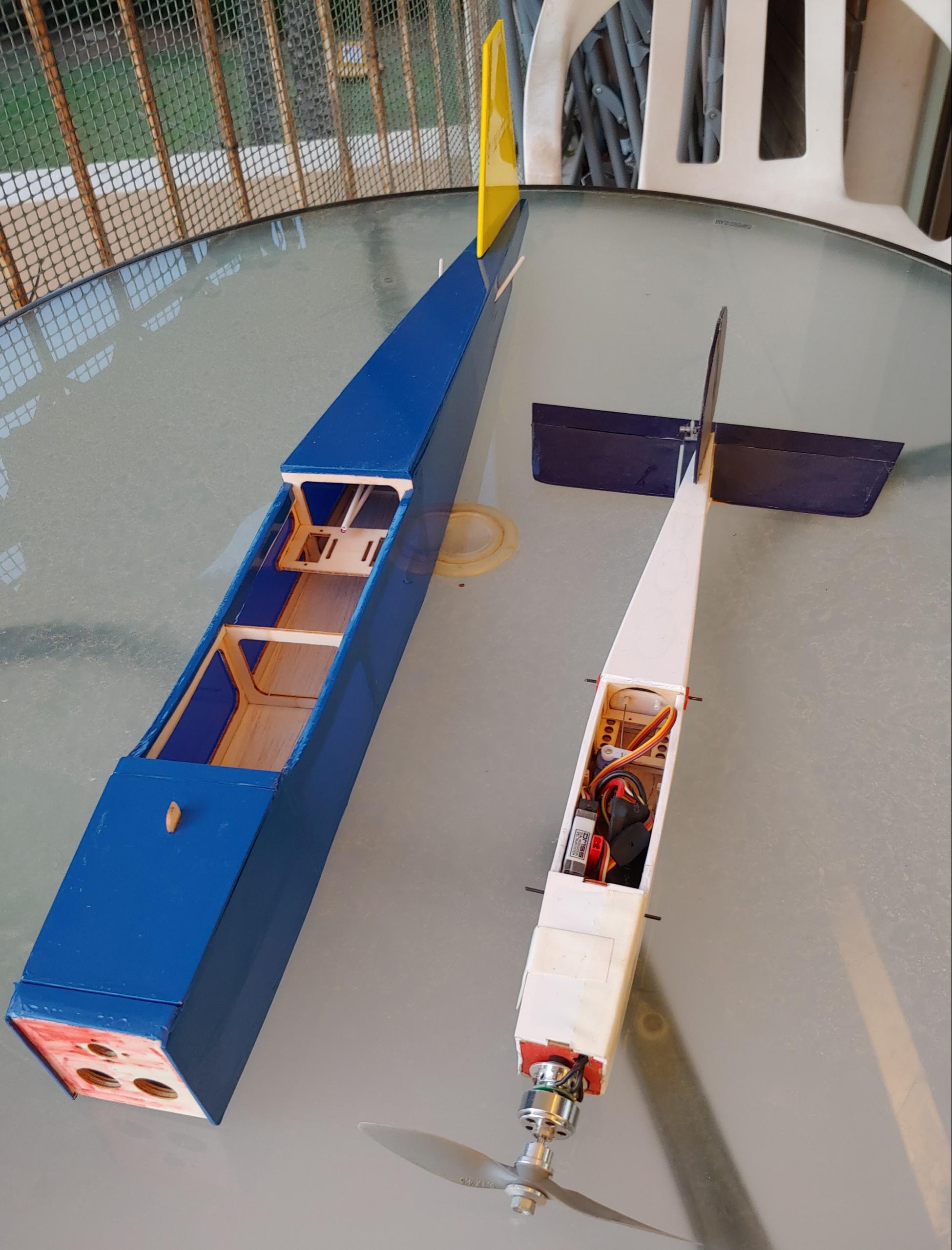

    ציפוי הגוף

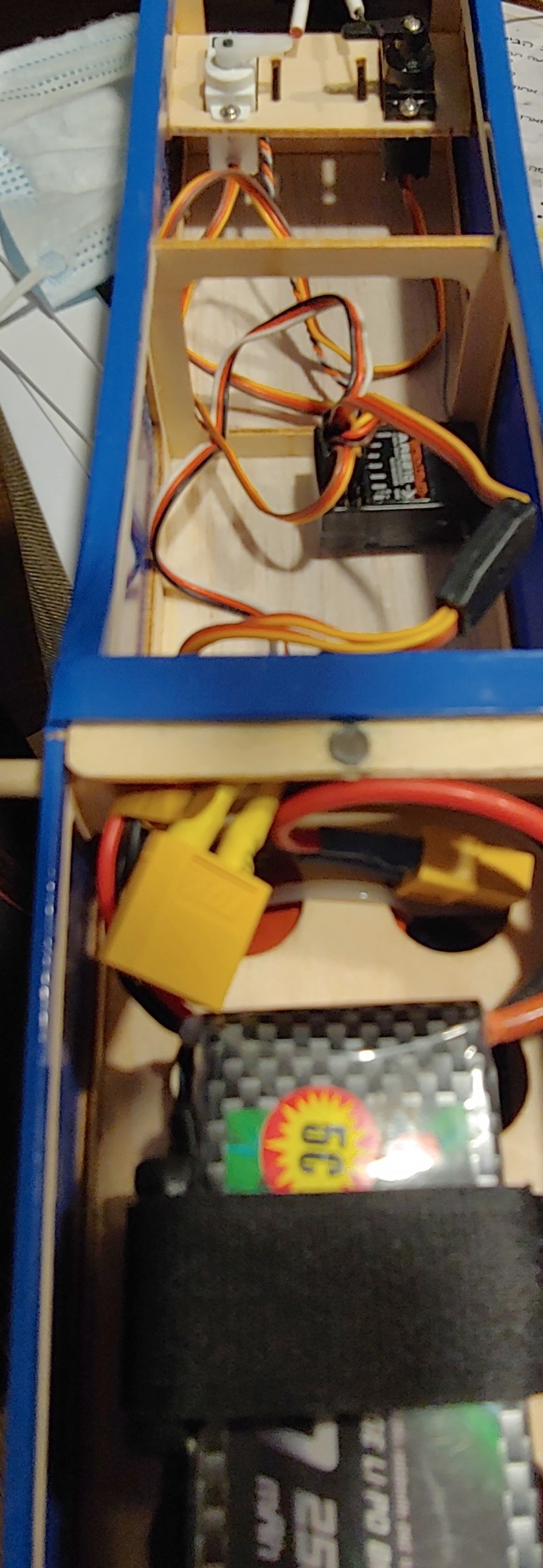

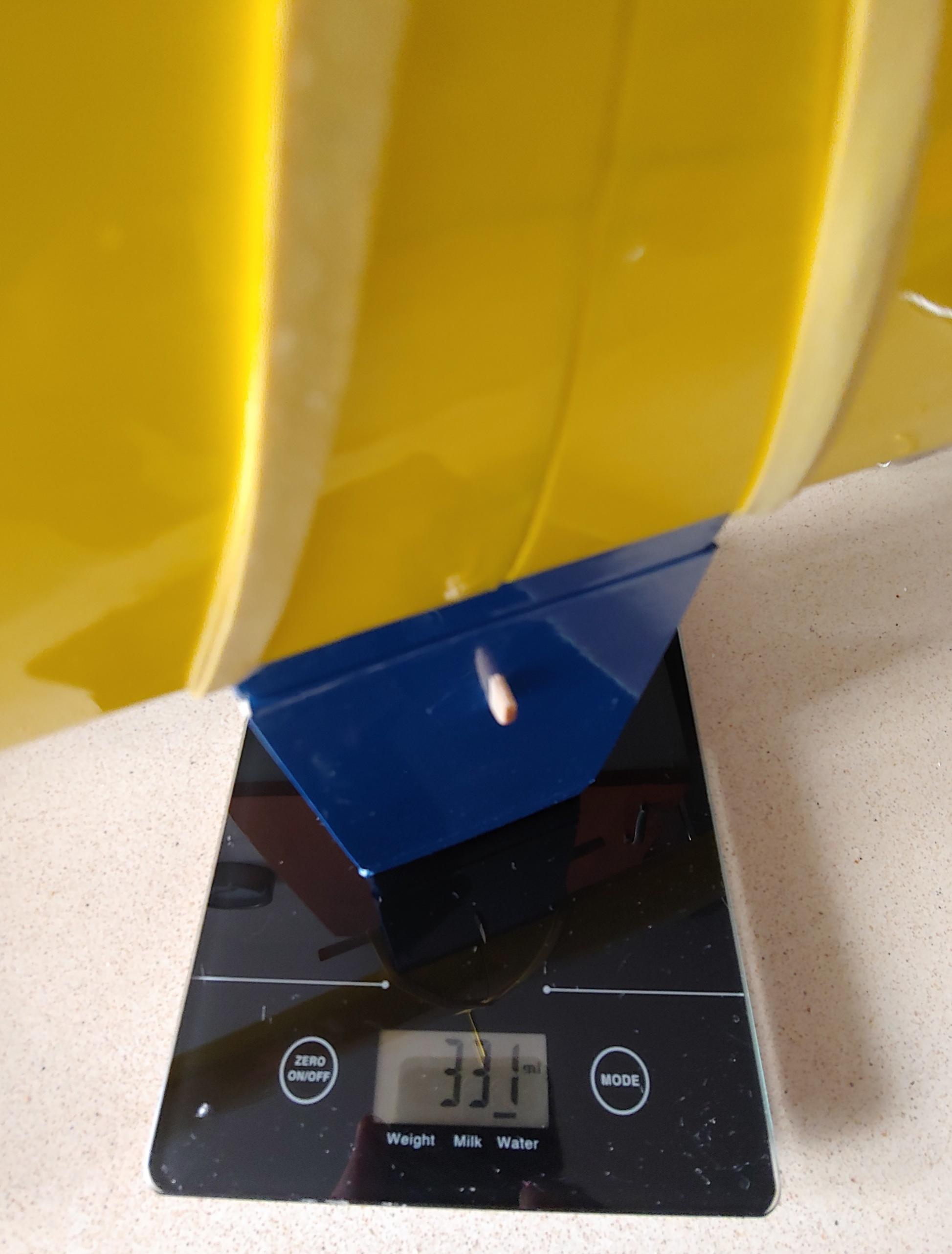

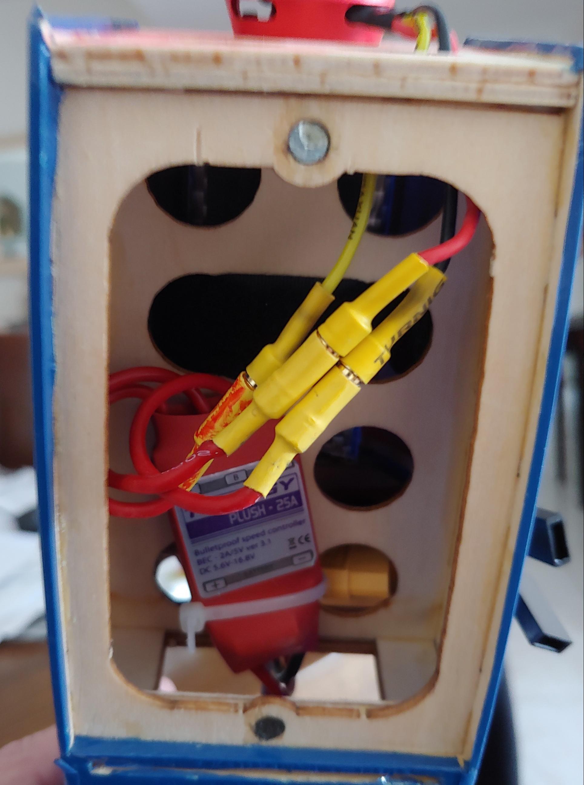

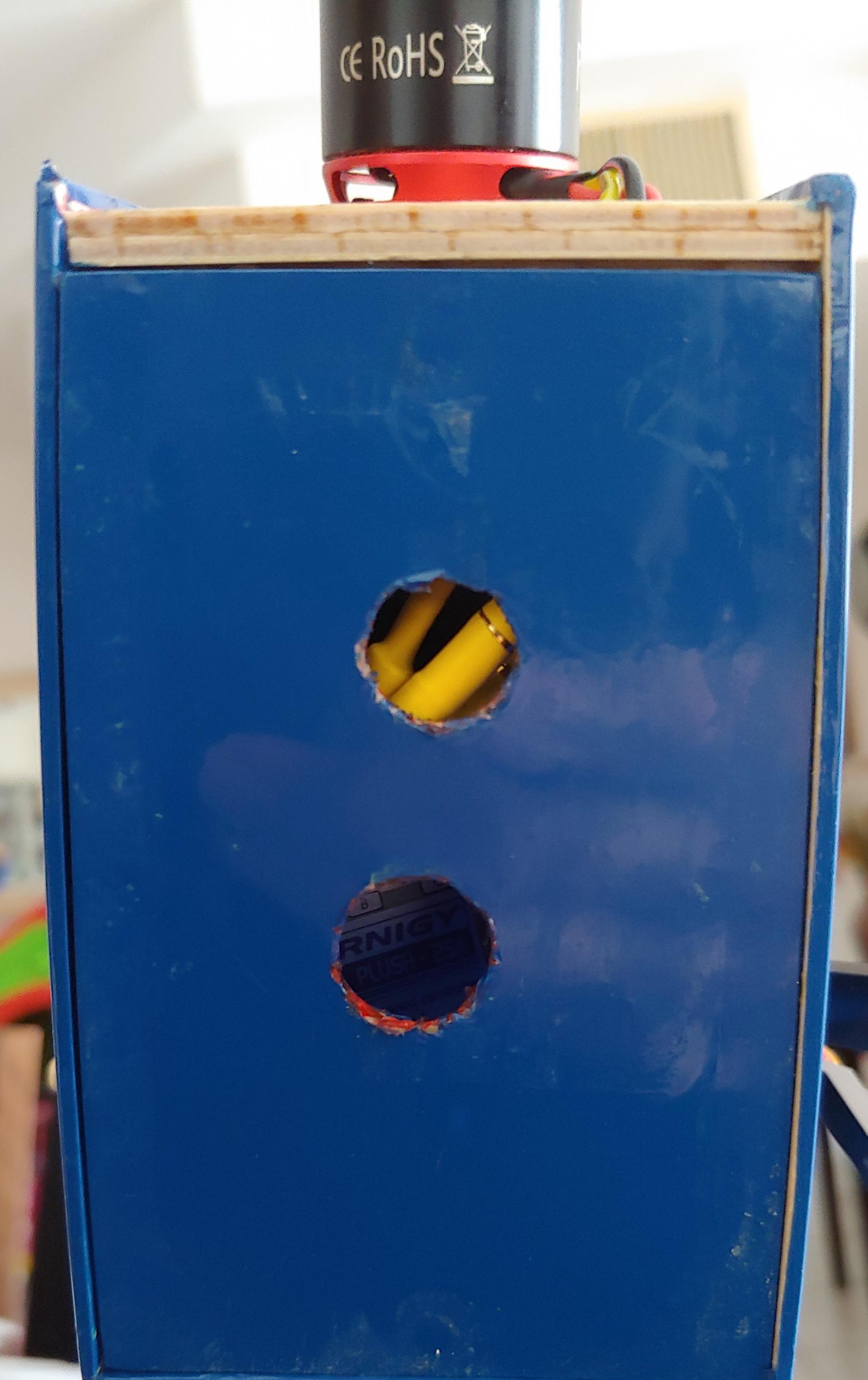

    משקל ללא אלקטרוניקה 331 גרם

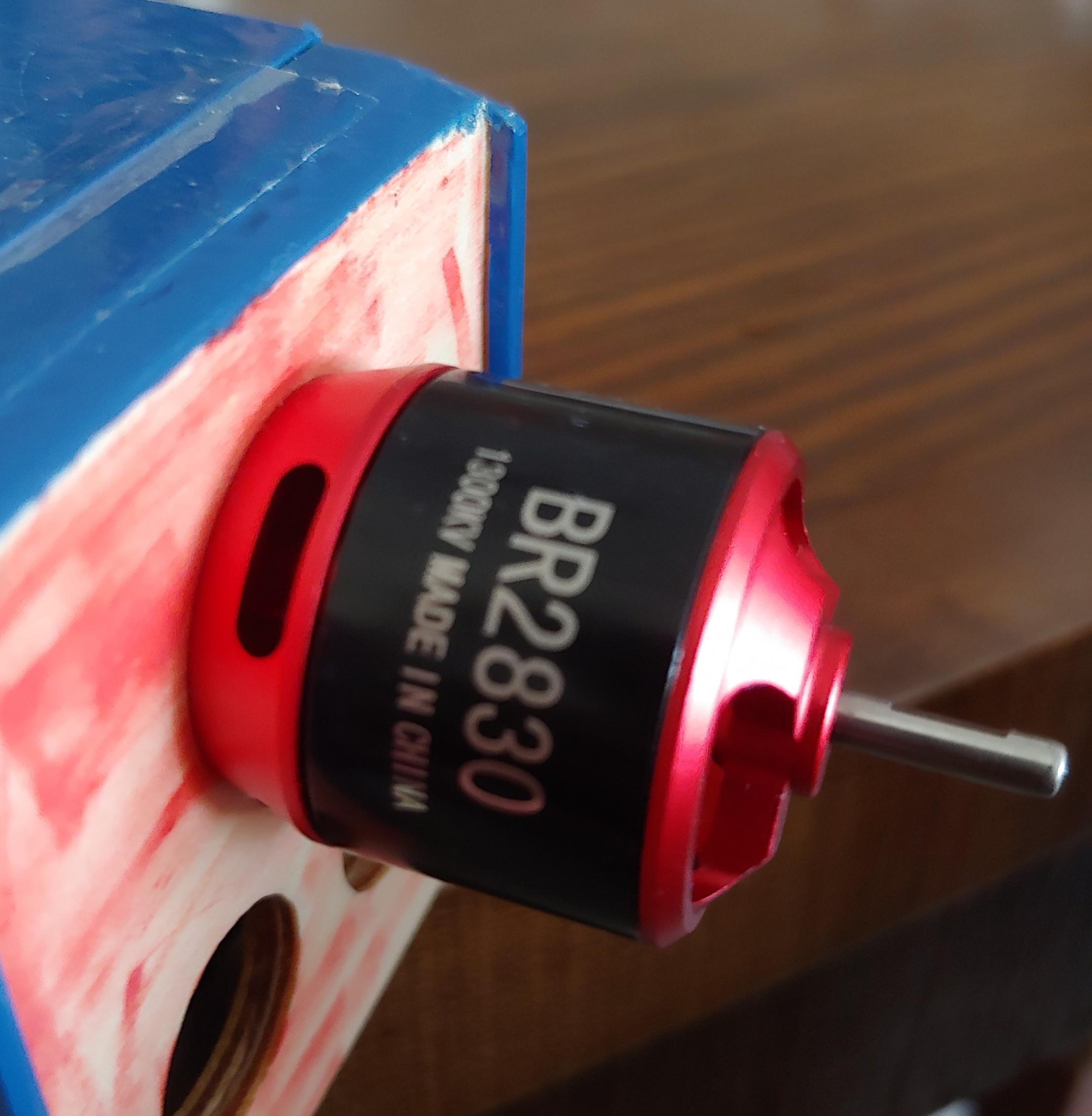

    הסט אפ אמור להוסיף כ 250 גרם סך הכל משקל באויר כולל סוללה יהיה סביב 600 גרם
ID:	151041 Click image for larger version.
ID:	151042 Click image for larger version.

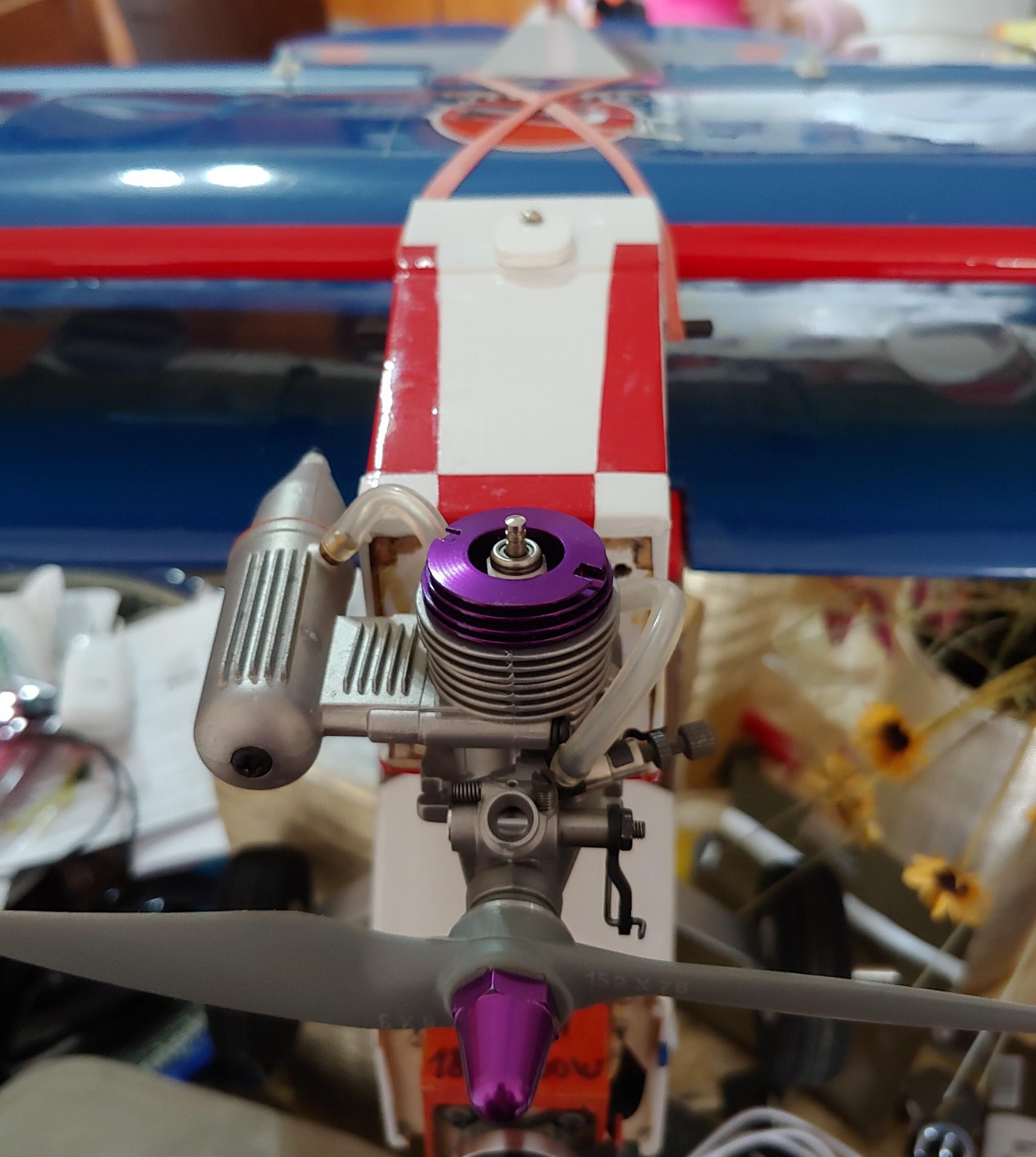

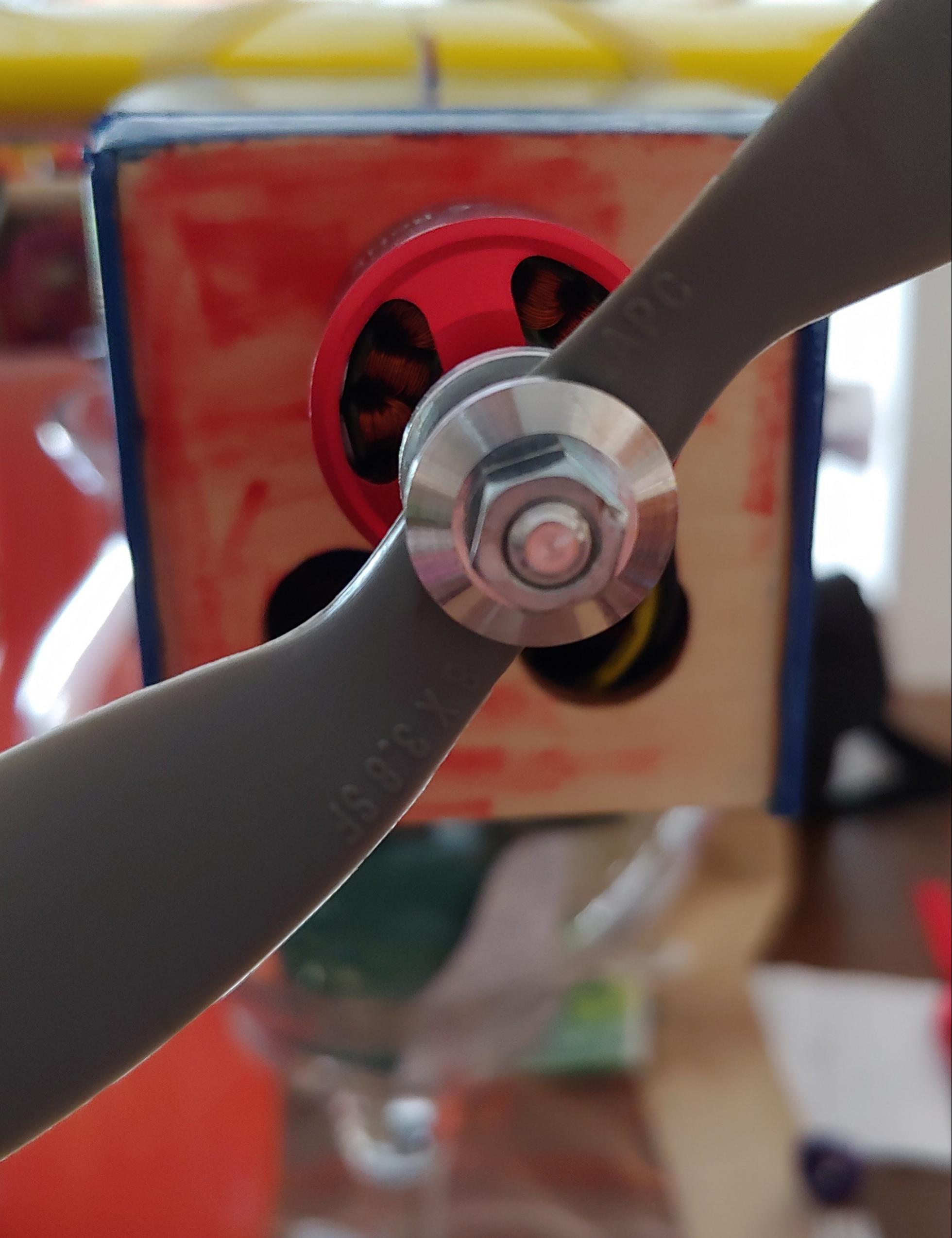

    מנוע 1300kv שהיה לי. עם פרופ 9x6 וסוללה 3 או 4 תאים.. זרם מקסימלי 29 אמפר. מנוע מתאים מאוד לטיסן הזה. משקל המנוע 60 גרם
ID:	151086 Click image for larger version.
ID:	151087 Click image for larger version.
ID:	151088 Click image for larger version.
ID:	151090 Click image for larger version.
ID:	151091 Click image for larger version.
ID:	151092 Click image for larger version.
ID:	151093 Click image for larger version.

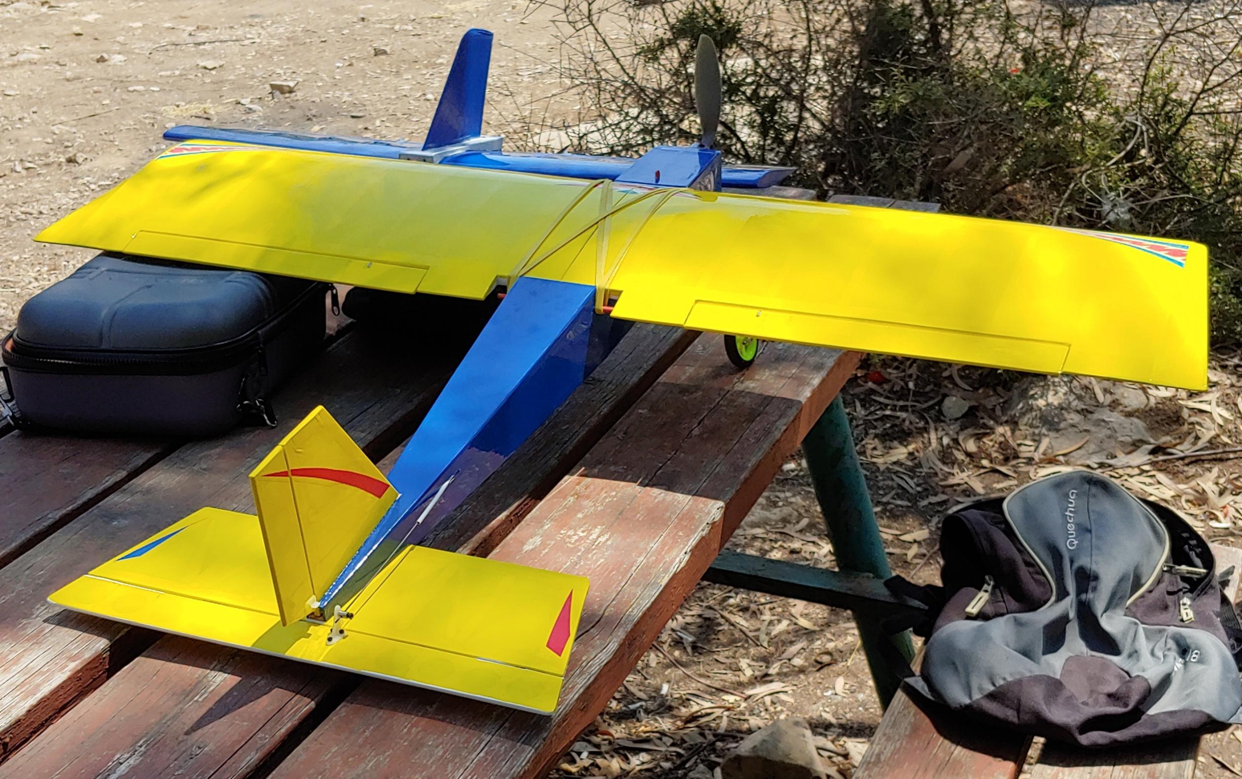

    בעיקרון מוכן לטסט
    זאת היצירה הסופית:
ID:	151125 Click image for larger version.
ID:	151126 Click image for larger version.
    משקל כולל סוללה 670 גרם
    בקרוב הטסט
    נערך לאחרונה על ידי avigr2; 09-05-2020 בשעה 20:17:04.

    היה טסט.. לפי ה cg של היצרן יצא זנב כבד. לא היתה לי סוללה כבדה יותר ולא אפשרות אחרת לתוספת משקל באף
ID:	151446 Click image for larger version.
    נערך לאחרונה על ידי avigr2; 15-08-2020 בשעה 16:40:27.
