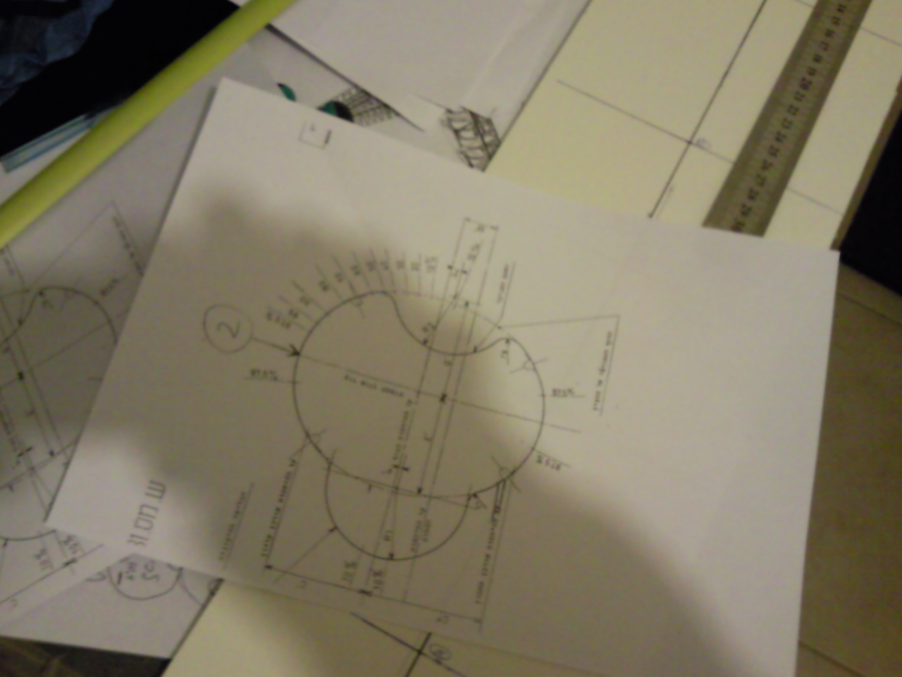

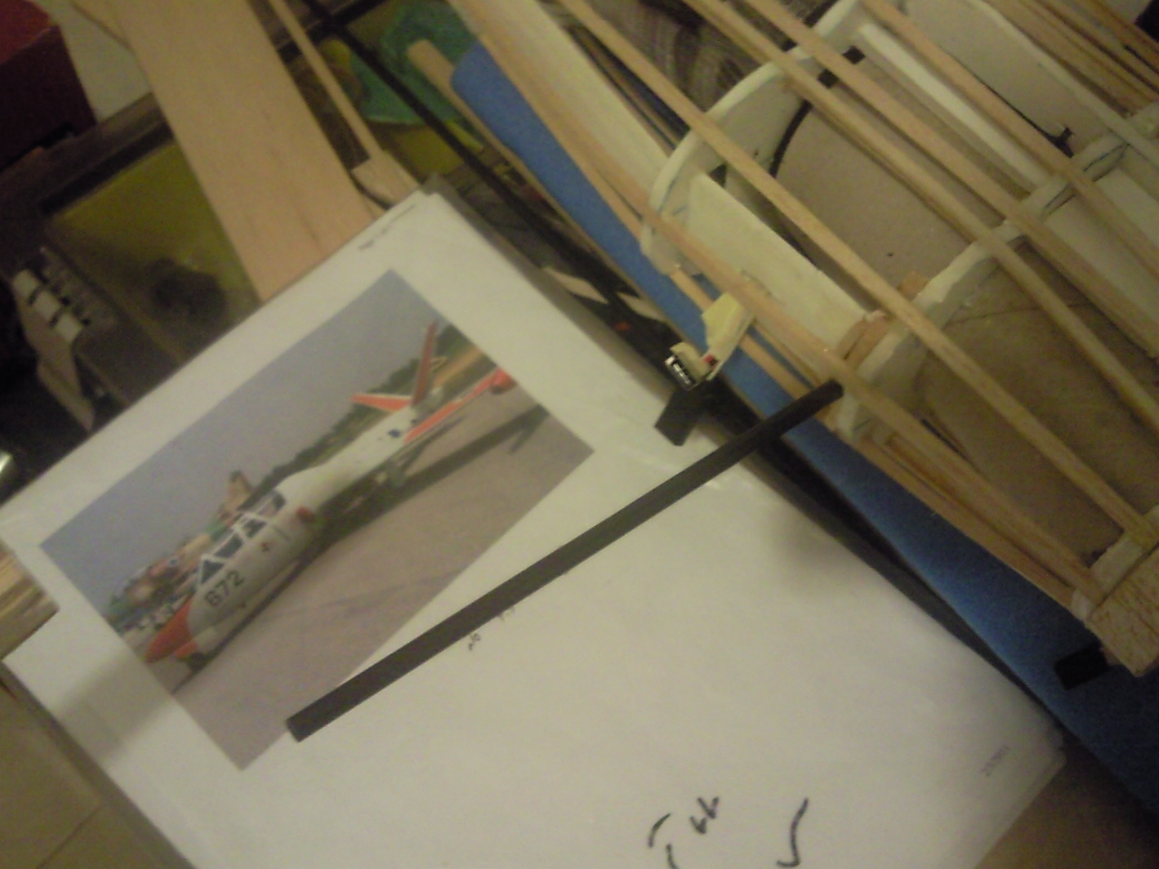

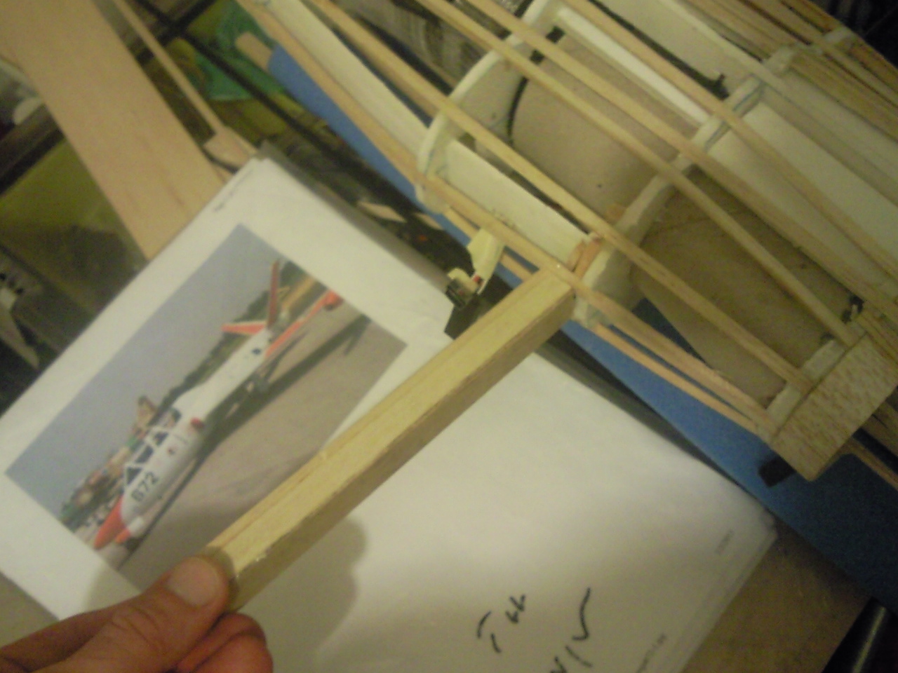

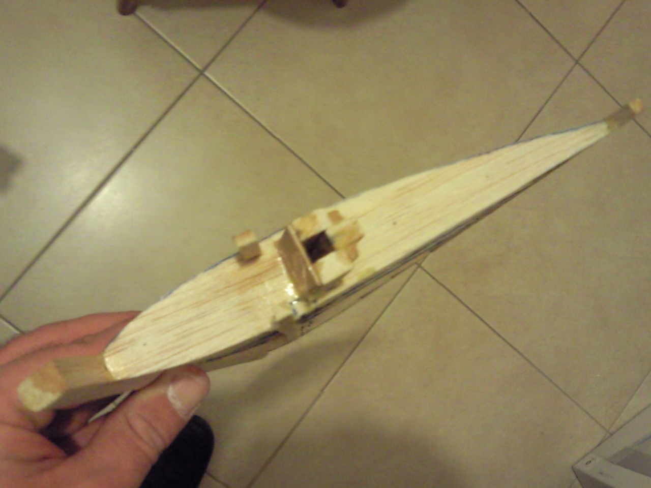

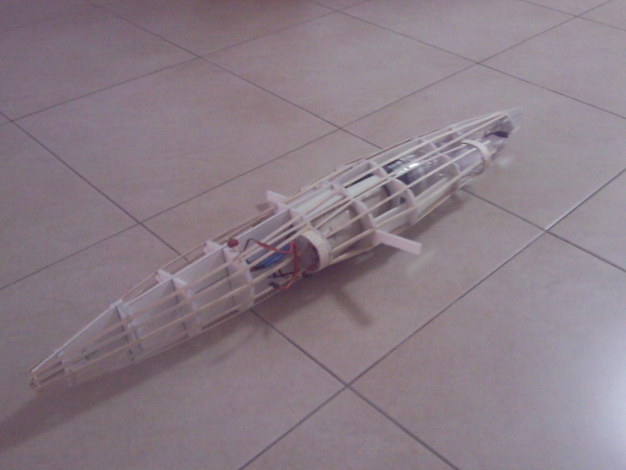

    ערב טוב לכולם.
    ברצוני לשתף אתכם בבנית טיסן חשמלי "הפוגה מגיסטר"
    עם מניפה חשמלית 70 ממ .
    רציתי גם לידע שאין שום תוכניות של המטוס ברשת , כך שאת רוב האינפורמציה אספתי בשנה האחרונה
    כולל עזרה של חברים מהתעשייה על מנת שהחומר יהיה מדויק ככל שאפשר.
    עוד תמונות יהיו בהמשך, תהנו!

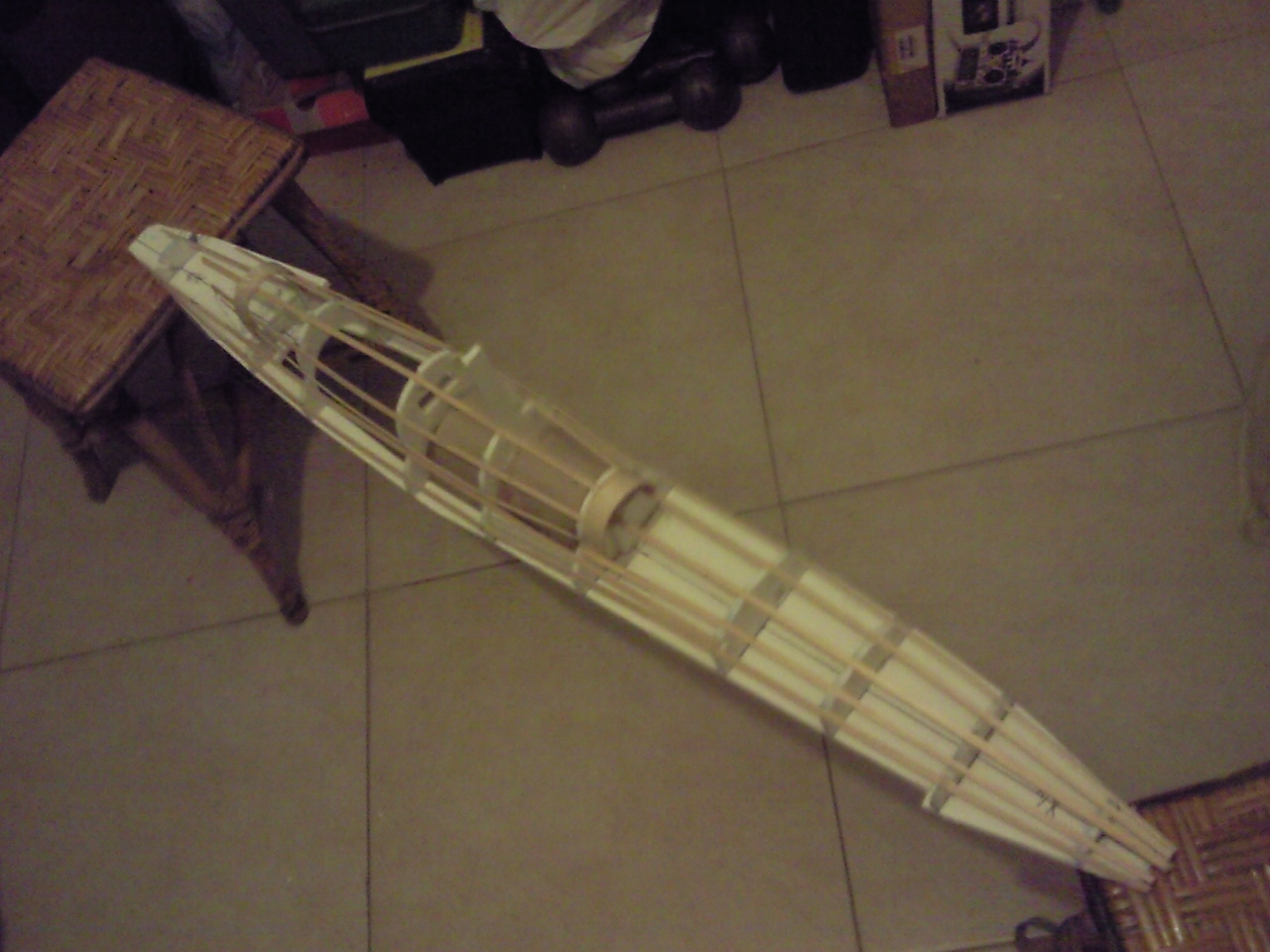

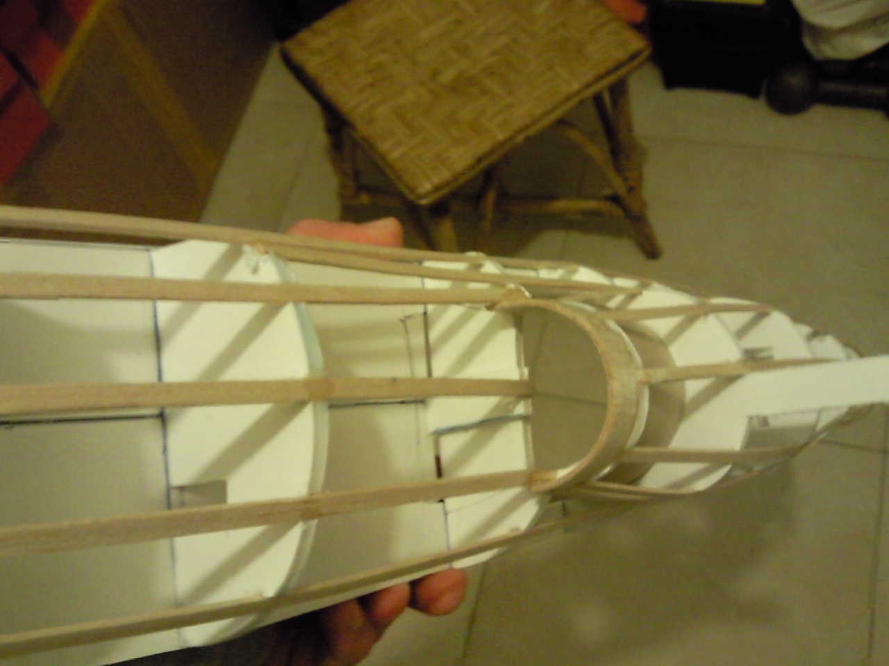

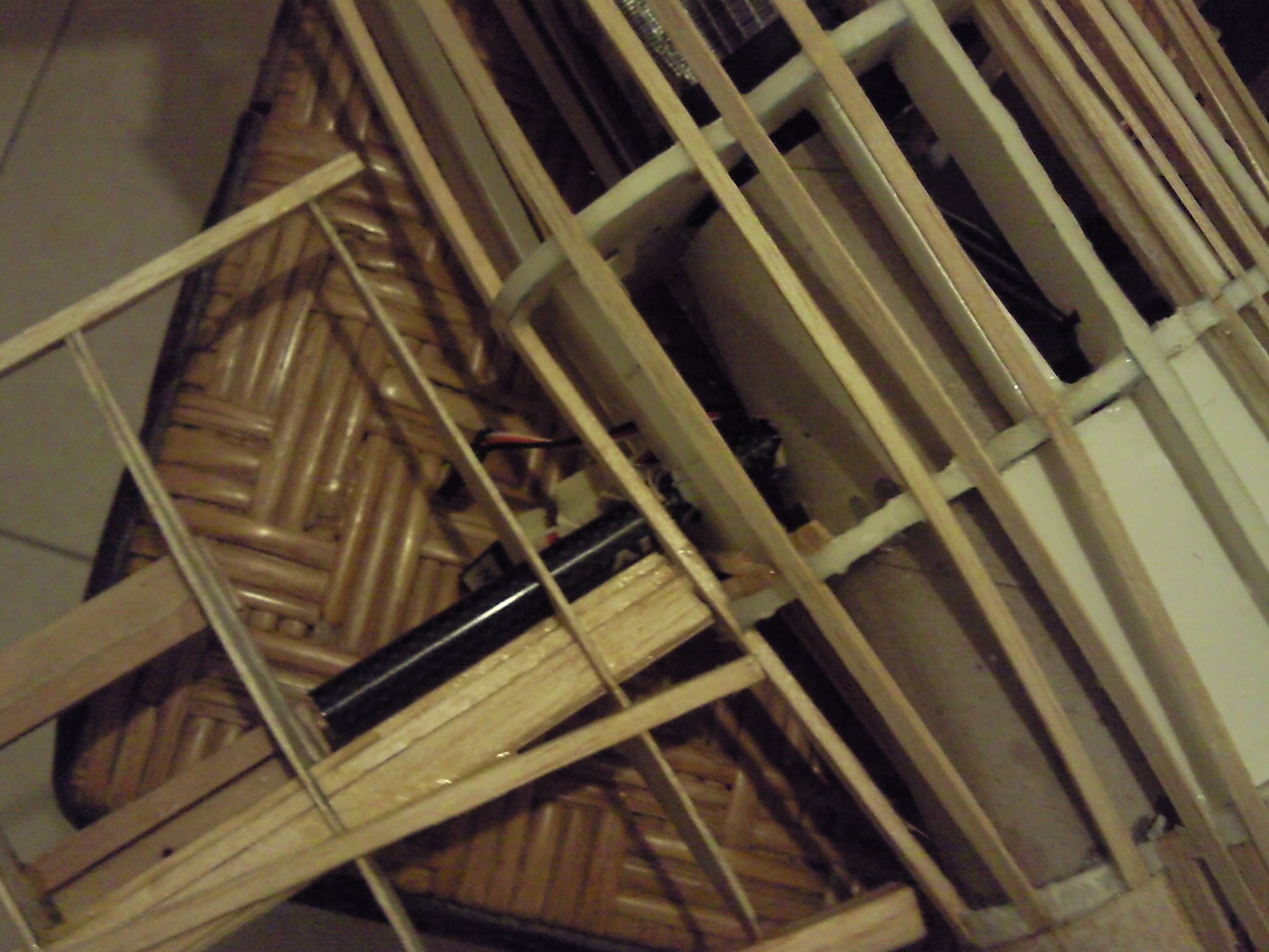

    המשך בנית שלד הגוף מקאפה וקורות בלזה.

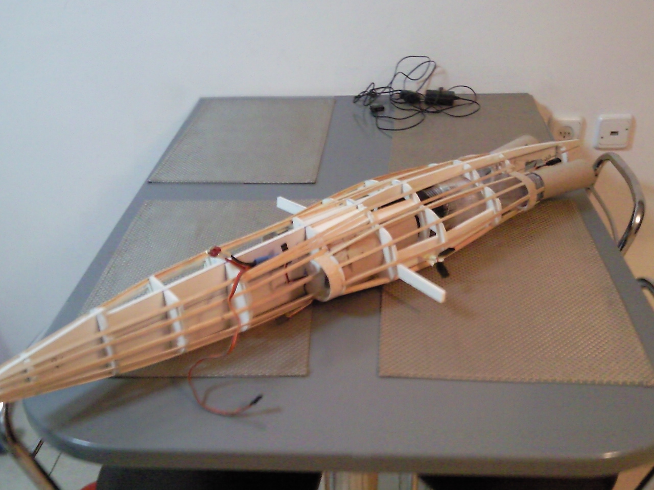

    ברירת מחדל תגובה: fouga magister 70mm edf bild log

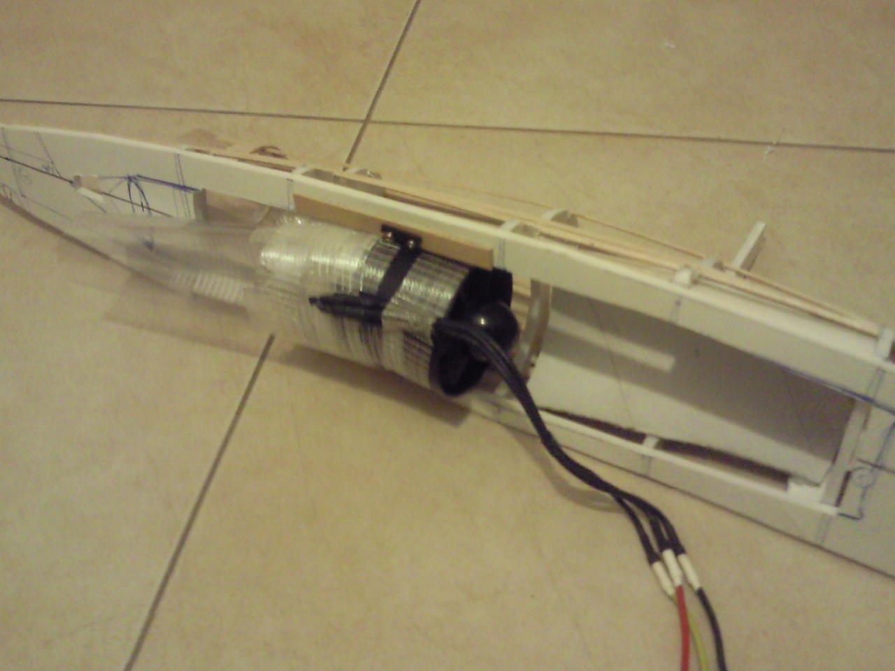

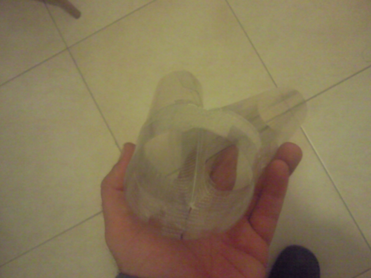

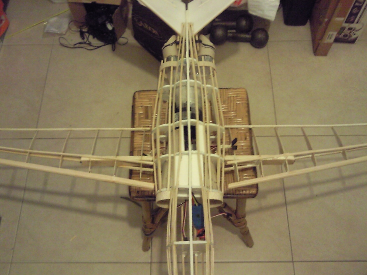

    בשלב זה אחרי שחצי גוף כמעט מוכן הותקנה המניפה + השקף שחולק לשני חלקים בקוטר של 45 ממ'.
    המנוע והסטאפ הולך להיות בסביבות 700 וואט על 4 תאים סוללה של 2500-3000 מיל , שלא יהיה כבד מדיי.
    ולאחר מכן הושלמו קורות הבלזה בחציו השני של הגוף.

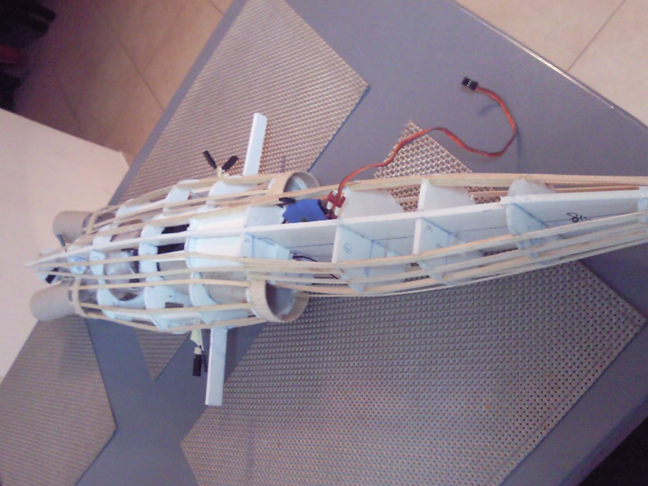

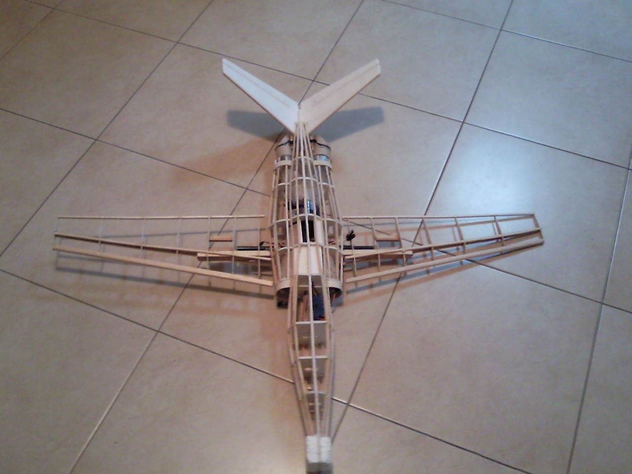

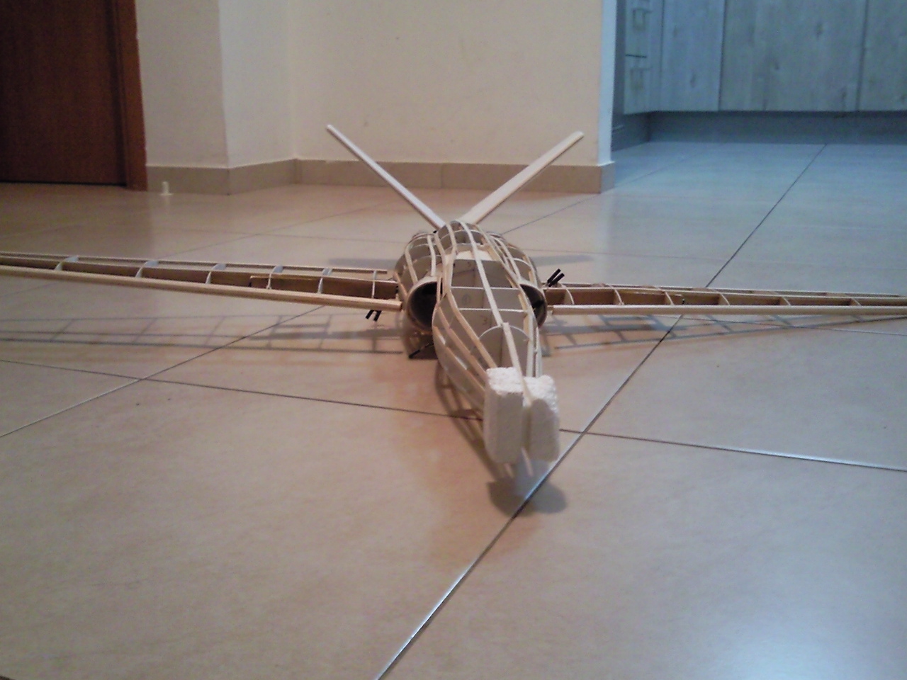

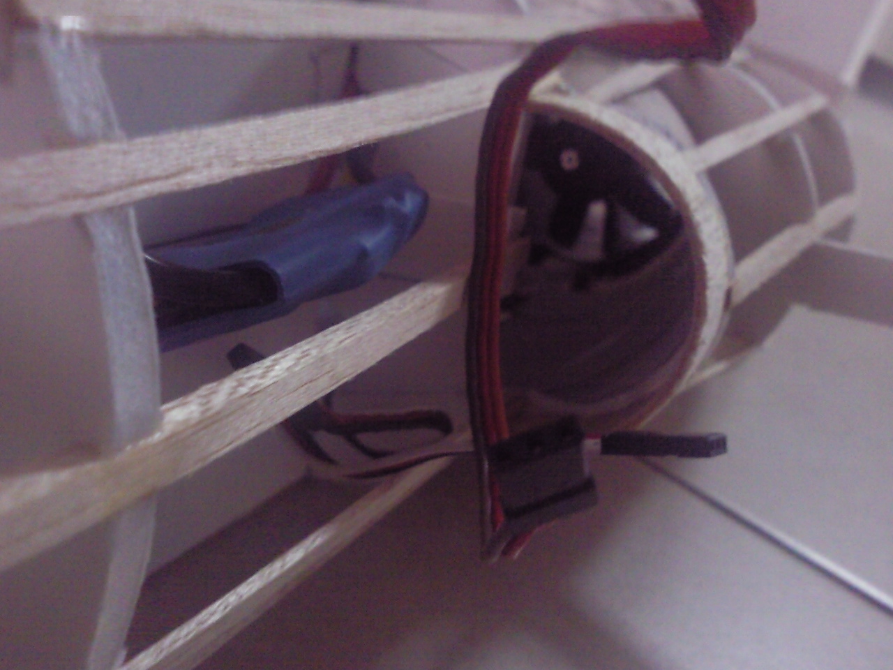

    כאן אפשר לראות את המשך בניית הגוף +תחילת בניית הגה גובה.
    כמובן שבוצע גם חיווט כולל למאזנות, הגה גובה ,מדפים ,בקר ,ומתקפלים.
    המשך מחר...
    שאלה קטנה לי אליכם אני עדיין לא החלטתי עם לצפות את הגוף עם דפרון 3 ממ' או בלזה 1.5ממ' ? אשמח לישמוע את דעתכם !

    אם אתה מצפה ש 70mm יזיז את הכלי בלזה הזה ב 700 800 וואט אז אתה טועה ובגדול
    אני הייתי הולך לכוון ה 80 90
    היי אופיר .
    הטיסן הולך לשקול בין 1.2 קילו ל 1.3 קילו , אז אני מאמין שדחף של 1.2 יזיז אותו יופי .
    שוב לא מחפש טיל באליסטי אלה טיסן סקייל יפה.

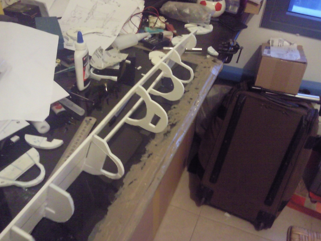

    הודה 44 פעמים ב 32 הודעות

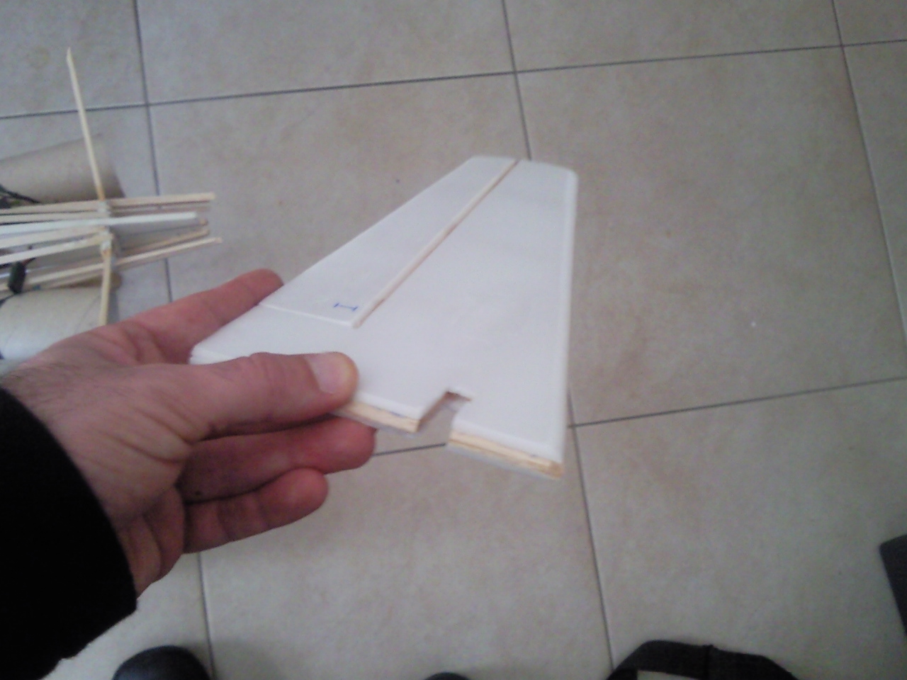

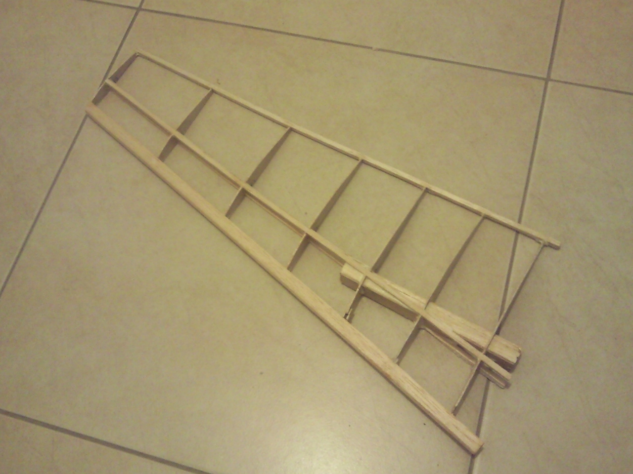

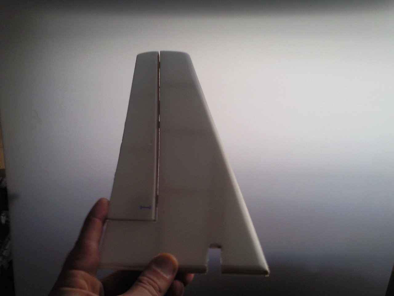

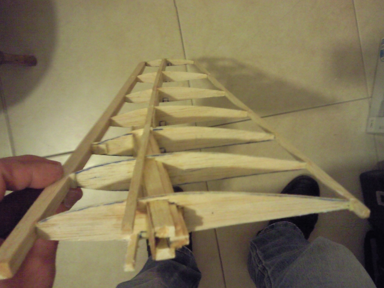

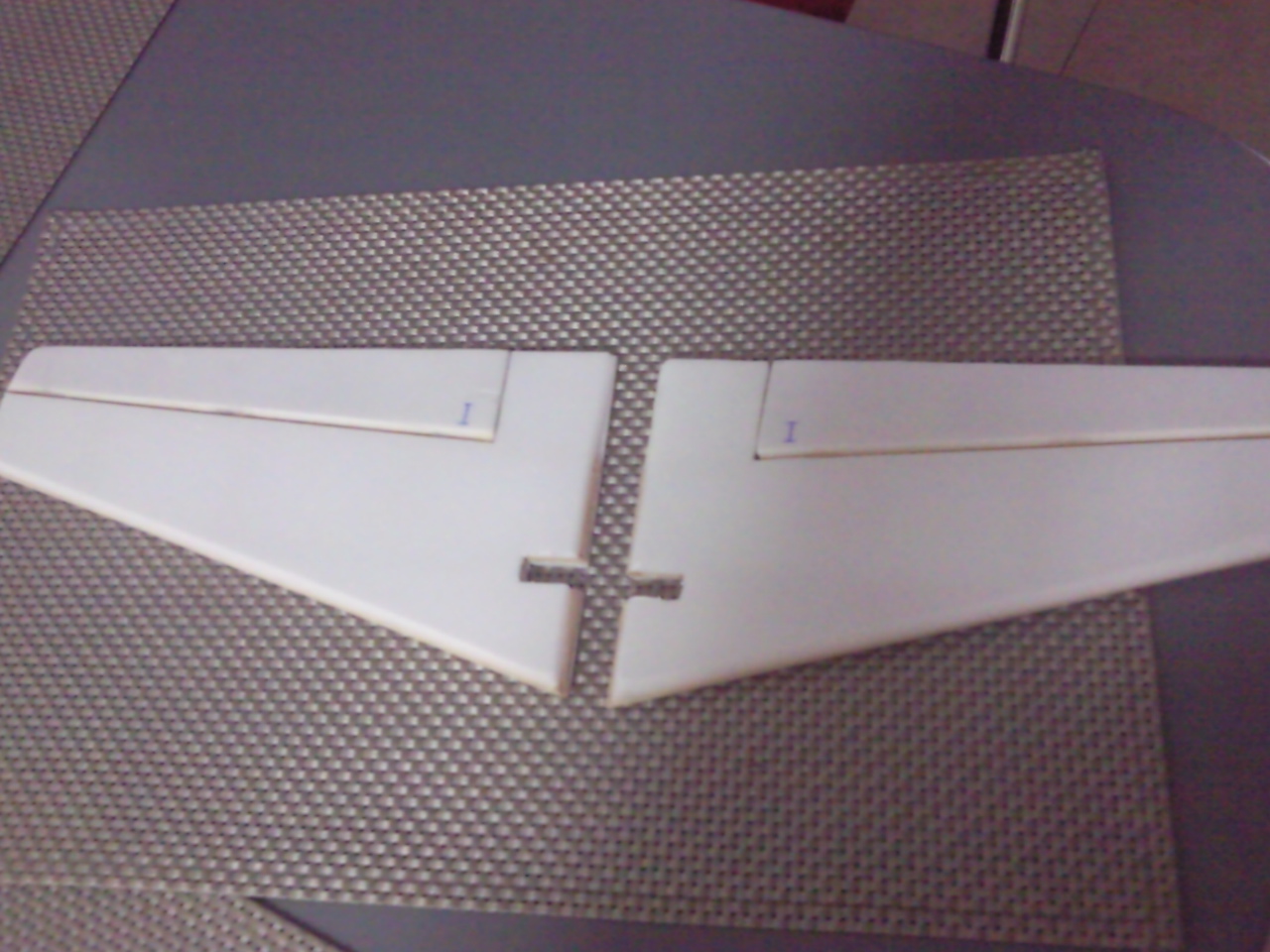

    המשך בניה.
    המשך בנית הגה גובה שעשוי פרופילים מבלזה 4ממ' וציפוי דפרון 3 ממ',

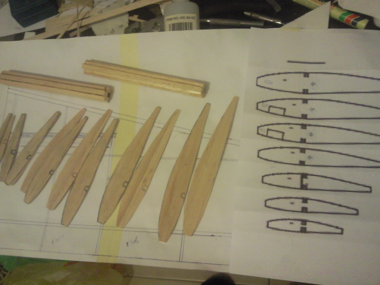

    וגם התחלת בנית הכנפיים חיתוך פרופילים והכנת תעלה שתהיה בכנף עבור קורת קרבון.

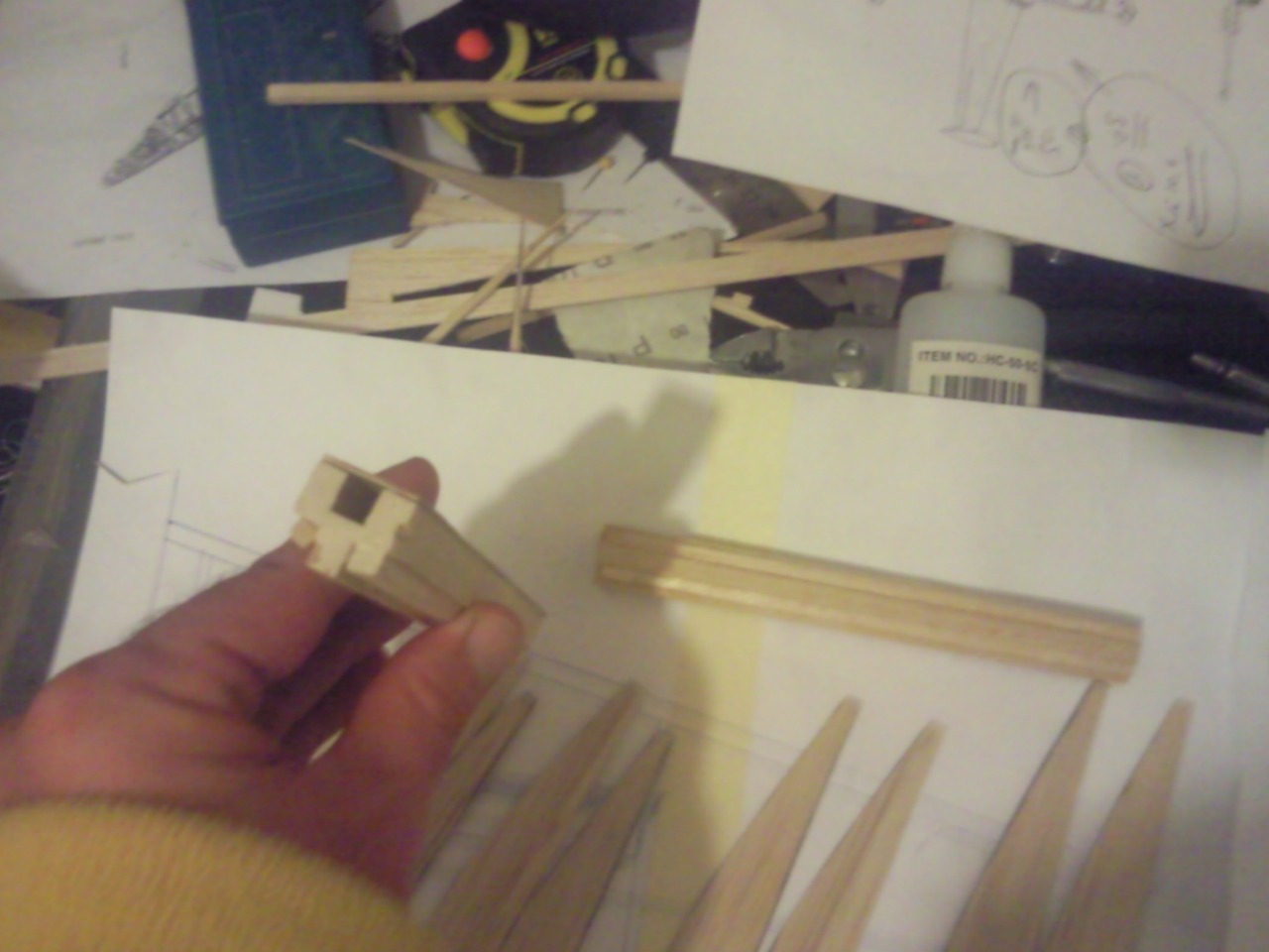

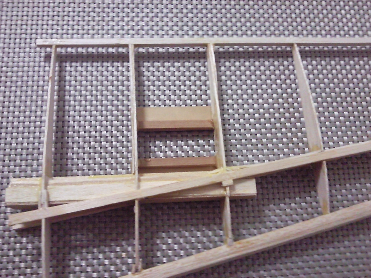

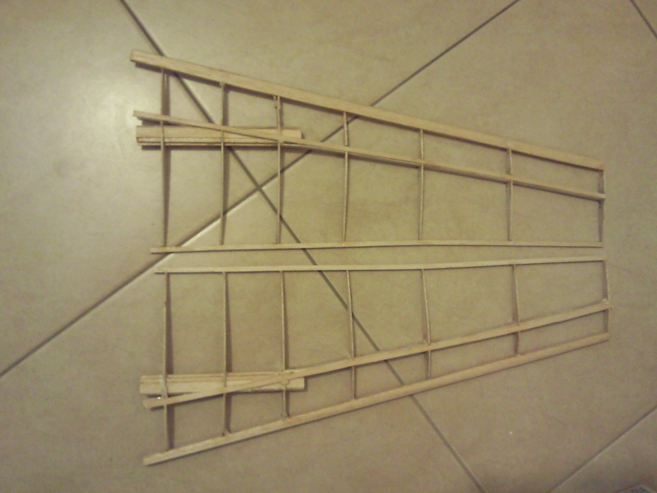

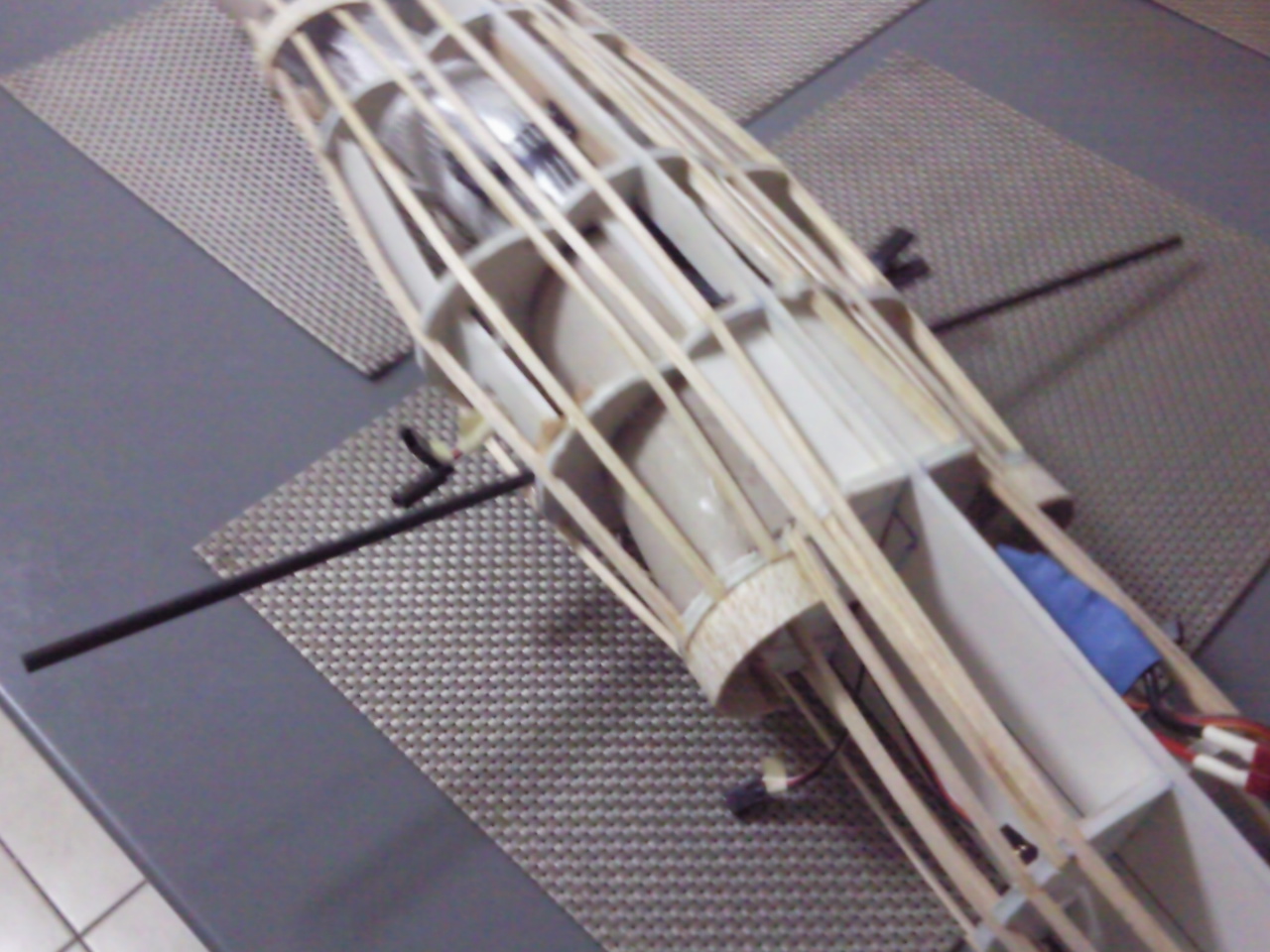

    המשך בניית הכנפיים.

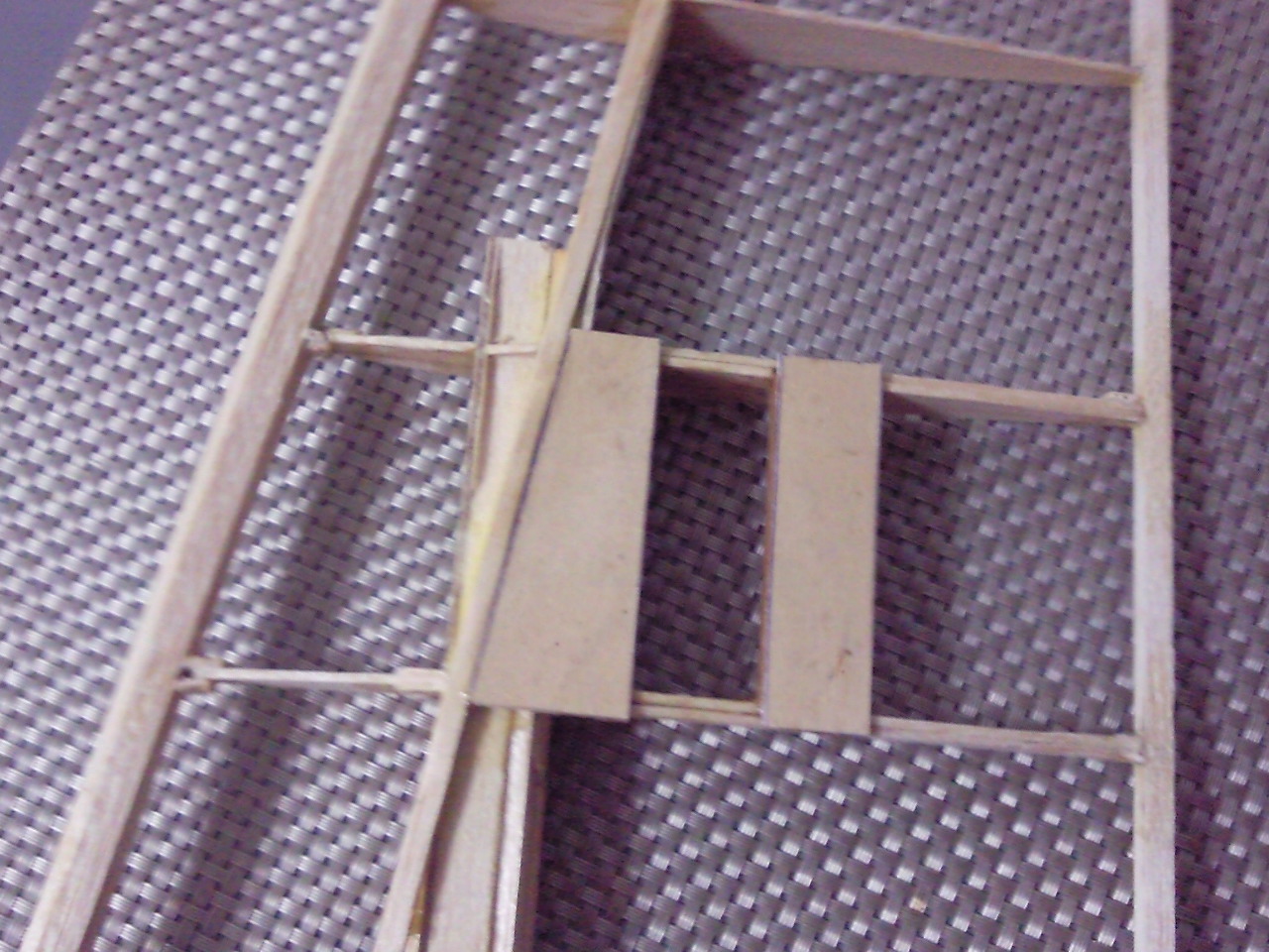

    וכאן ניתן גם לראות את קורת הקרבון הראשונית .(יש עוד קורות) לחיזוק מירבי.

    המשך תמונות מבניית הכנפיים.
    היום גם סיימתי עם ההכנות למתקפלים תמונות בהמשך היום או מחר .
    לבינתיים שבת שלום לכולם...

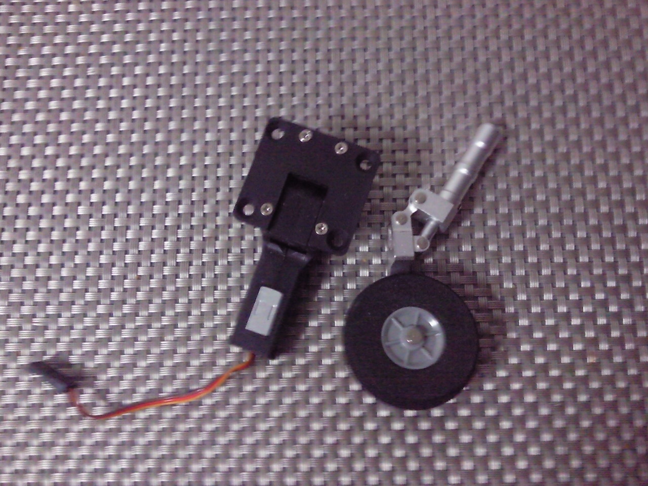

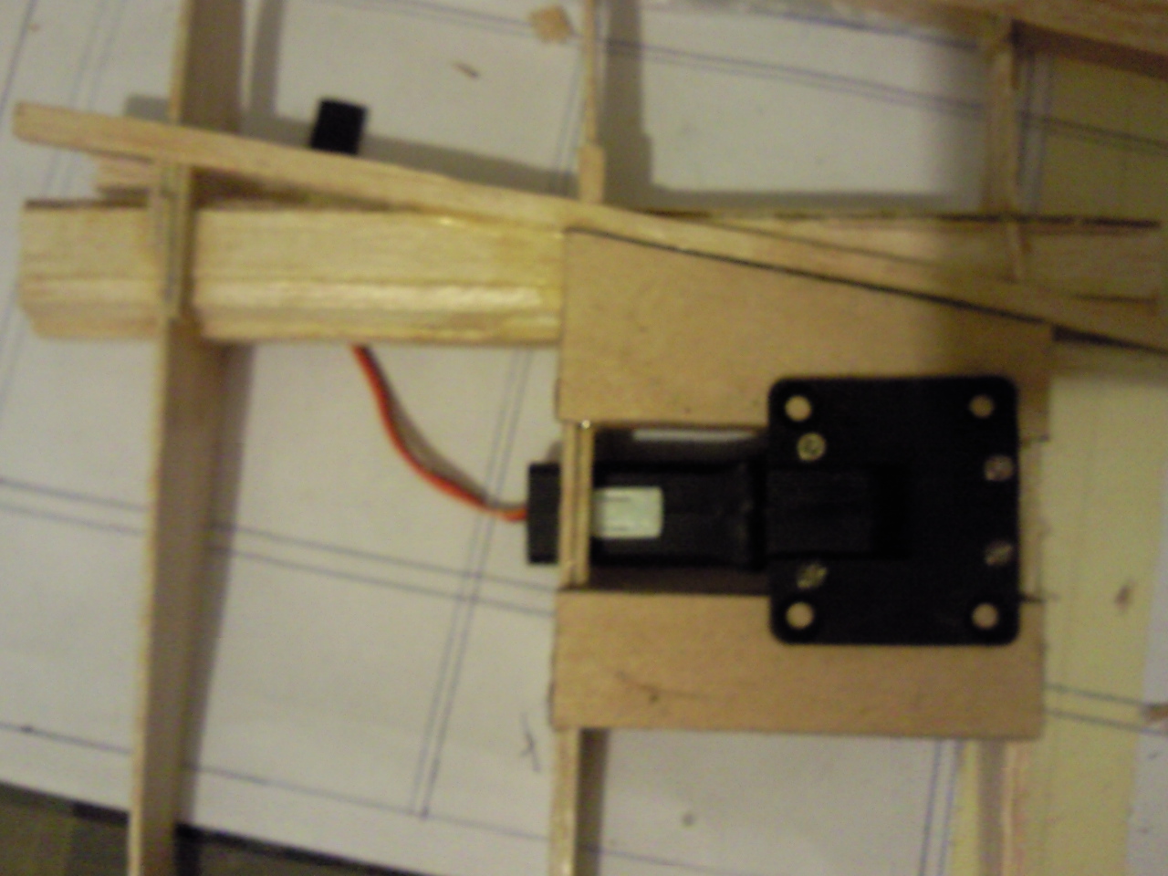

    ולגביי המניפה אני חושב שזה מספיק 70 ממ' אם נצטרך להחליף נחליף!!!(לא מאמין שאתקל בבעיה)שוב המשקל הכולל
    הולך להיות בסביבות קילו מאתיים כולל הסוללה וזה בערך הדחף שאקבל מהמניפה זה כמעט יחס של אחד לאחד רשיו.

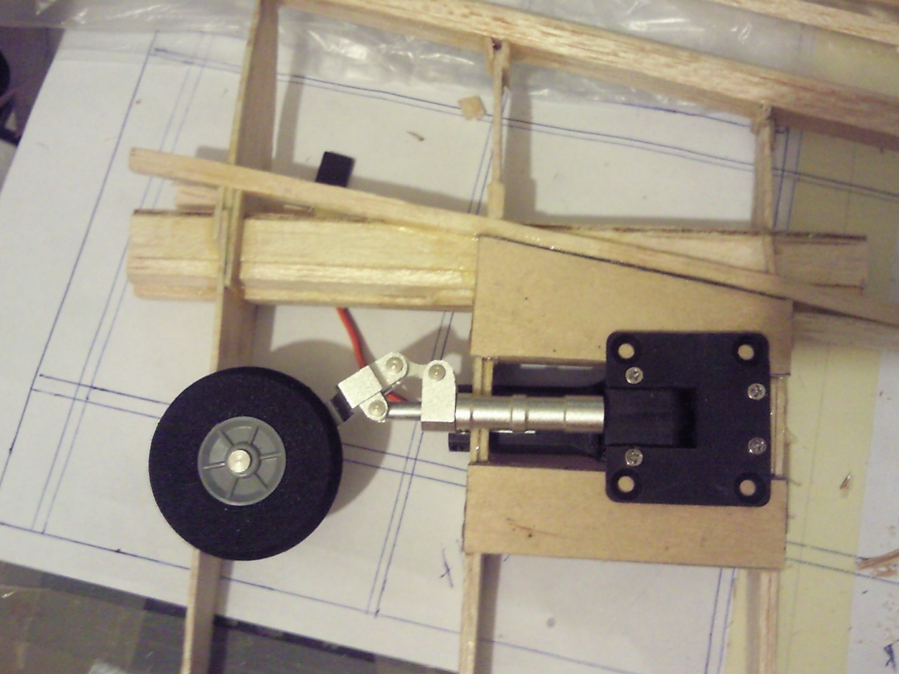

    המשך לגבי מיקום ובניית תושבת למתקפלים בתמונות הבאות, כולל תמונה של הגלגלים שהולכים לקבל את הכבוד...
    שוב שבת שלום לכולם

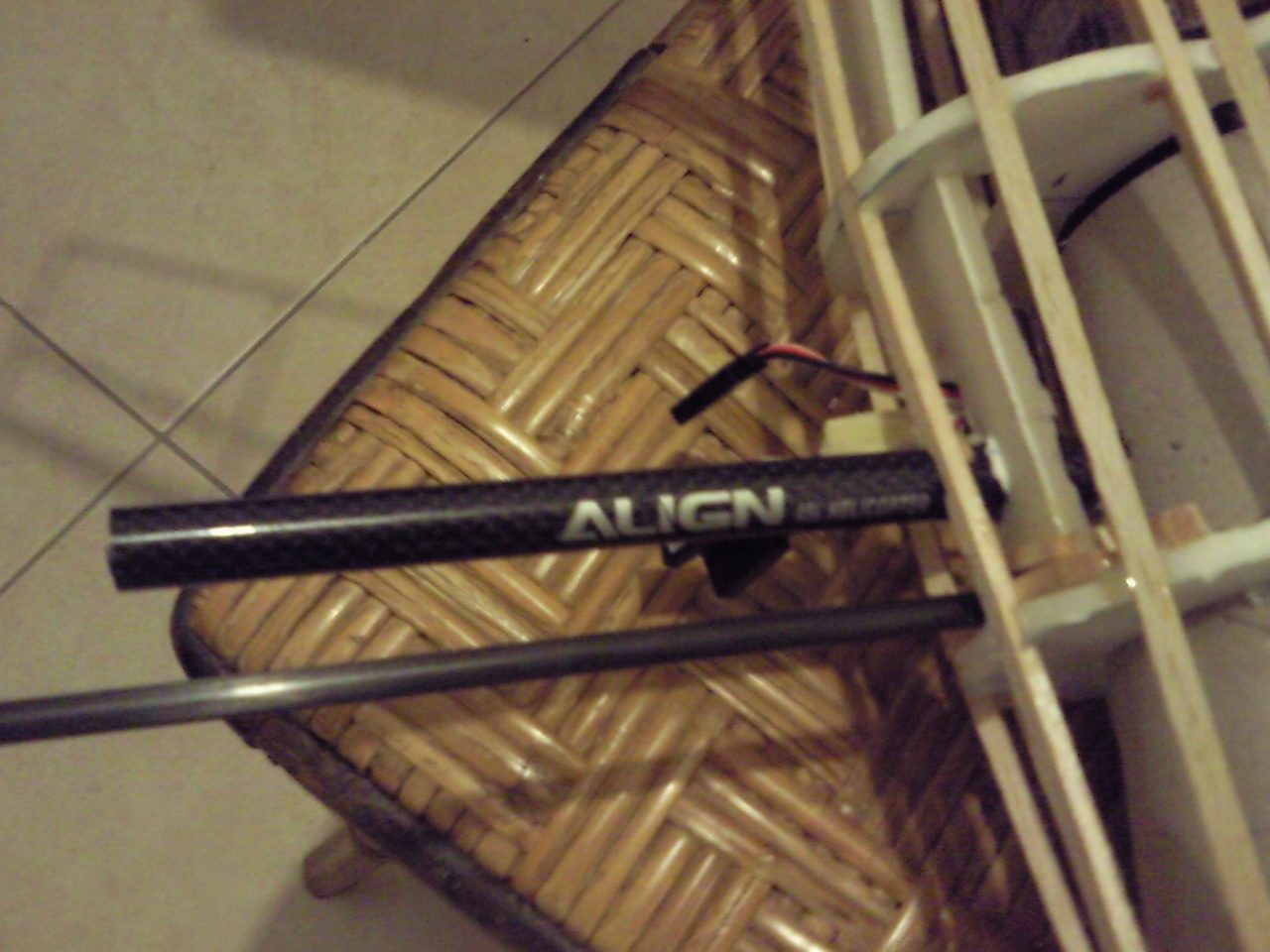

    הכל חושב ונלקח בחשבון שוב אני מזכיר 700-800 וואט שווים ל 1 כח סוס ושכחתם שהוא ישקול 1.3 קילו בסוף כרגע שוקל סה"כ 457 גרם כולל כנפיים מנוע בקר וחיווט גלגלים
    כולל מתקפלים כ 145 גרם, סוללה 280 גרם , סרוואים בערך עוד 85 גרם . סה"כ 967 גרם אני מאמין שלחופה ולציפוי הטיסן ב דפרון לא מאמין שאעבור את הקילו מאתיים!!
    אגב במטוס האמיתי שהוא שוקל בערך 3 טון עם זוג מנועים של 700 קילו דחף ליחידה!
    מזכיר ואומר יהיה לי חלש נחליף סטאפ !!!!

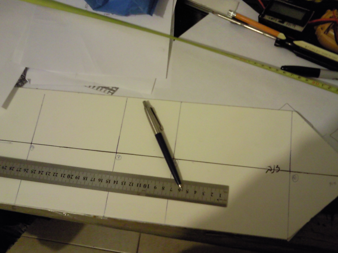

    המשך הפרוייקט בתמונות הבאות .
    קורה שניה נלקחה מבום של מסוק TREX 450 קורה שתתן תמיכה נוספת לחיזוק הכנף.
    וואוו מדהים איך שיצא לך בנתיים אבל דבר אחד מפריע לי קונסי האויר רק שלא קטנים מידי אני מקווה שאתה לא עושה אותם בסקייל קצת גדולים יותר יהיה בסדר לביצועים
    תזכור הטיסן אומנם מוקטן מהמקור אבל האויר לא הוא נשאר אותו הדבר ודברים כאלה עושים את ההבדל המנוע פחות יתאמץ ותוכל להיות יותר זמן באויר
  25. #24
    3,637
    הודה 207 פעמים ב 169 הודעות
    ציטוט נכתב במקור על ידי alon-zil צפיה בהודעה
    נכון מאוד!
    מה שאתה יכול לעשות זה להוסיף כניסה לאוויר מלמטה (בגחון), כך תשמור על סקייליות ולא תחשוש מלחנוק את המערכת.
  26. #25
    Mar 2009
    kiryat hasharon netanya
    666
    שלום חברים.
    אכן הולכים להיות פתחים גם למעלה וגם למטה 4 במספר (כמו שאמרתי הכל חושב ונלקח בחשבון) חבריה יש לי מספיק ידע וניסיון עם edf כבר 4 שנים אני בשיגעון הזה
    ומה אגיד לכם כל יום אני לומד דברים חדשים!!!! יש מלא חומר כתוב עם תיעודים מצולמים (באנגלית אמנם) ב rc group ... מומלץ לקרוא שם! יש שם טונות של חומר משכיל בעניין!!!
    מחר או בהמשך השבוע אני ממשיך עם הכנפיים + מיקום הסרוואים, והמתקפלים.
    מבטיח לעדכן עם תמונות.
    **** חברים יקרים אז מה אתם ממליצים בנוגע ציפוי הגוף האם ללכת עם דפרון 3 ממ', או בלזה 1.5 ממ'?????
    אשמח לעצות...
    ושבוע טוב לכולם.
