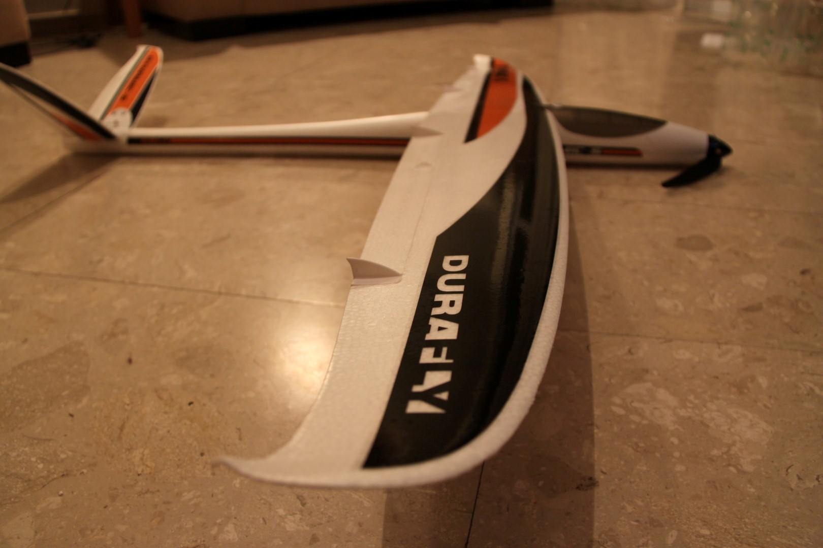

    במשך שנה החזקתי על המדף את הבליזארד של מולטיפלקס. המחשבה על השעות הרבות של ההרכבה שלו לא הותירה לי ברירה, אלא למכור אותו, בקופסה.
    לפני כחודש, יצא הסיני עם העתק של הבליזארד אבל עם כשעה וחצי של הרכבה... קליק ואחד מהראשונים אצלי בבית...
    קצת נתונים:
    קישור
    מוטת כנפיים - 1560mm
    אורך - 1010mm
    משקל טיסה - 980g (שלי)
    סטאפ:

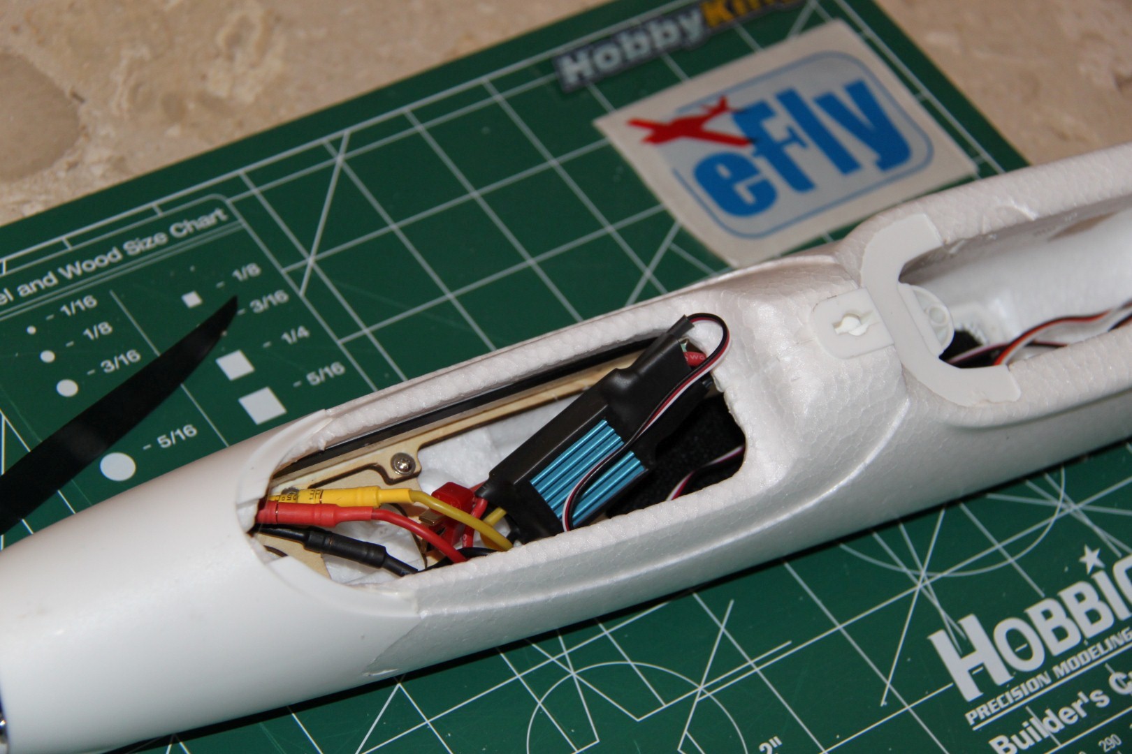

    כל הסטאפ מגיע מורכב
    מנוע 35mm 1130kv Brushless Outrunner
    בקר 30A
    סוללה - 3S 2200mah (מומלצת 1800mah)
    4 סרוואים 9 גרם
    פרופ - 12X6.5 מתקפל

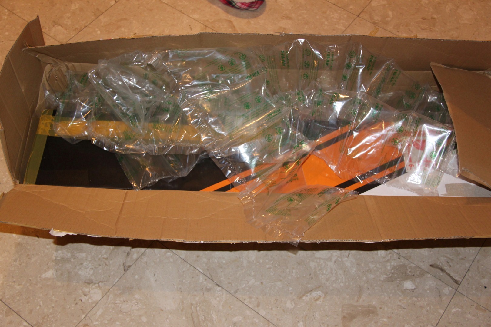

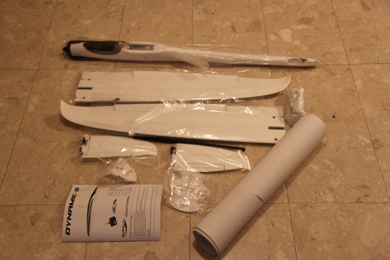

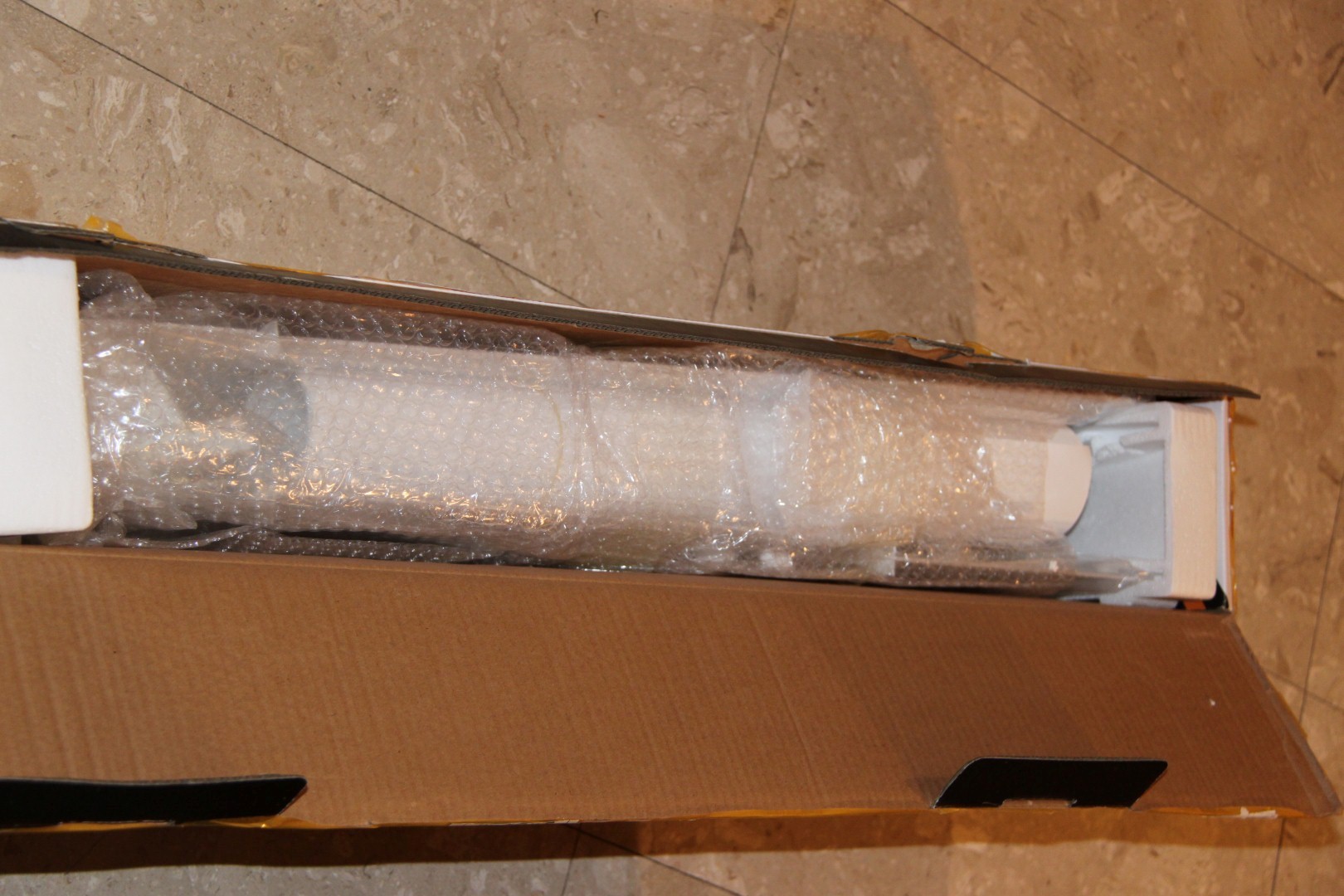

    מה בקופסה:
    הטיסן הגיע ארוז בשתי קופסאות ועם שקיות אויר.
    כל החלקים הדרושים כולל מפצל Y, ספינר להטסת צוקים ללא מנוע וסקוטשים. מרשים, לא שכח כלום...

    הבנייה:
    סה"כ בנייה קלה ומהנה. אין צורך בדבק הויא ארכה שעה כולל הדבקת המדבקות.
    איכות טובה אבל ללא ספק זה לא מולטיפלקס.
    אני מצרף תמונות מההרכבה.

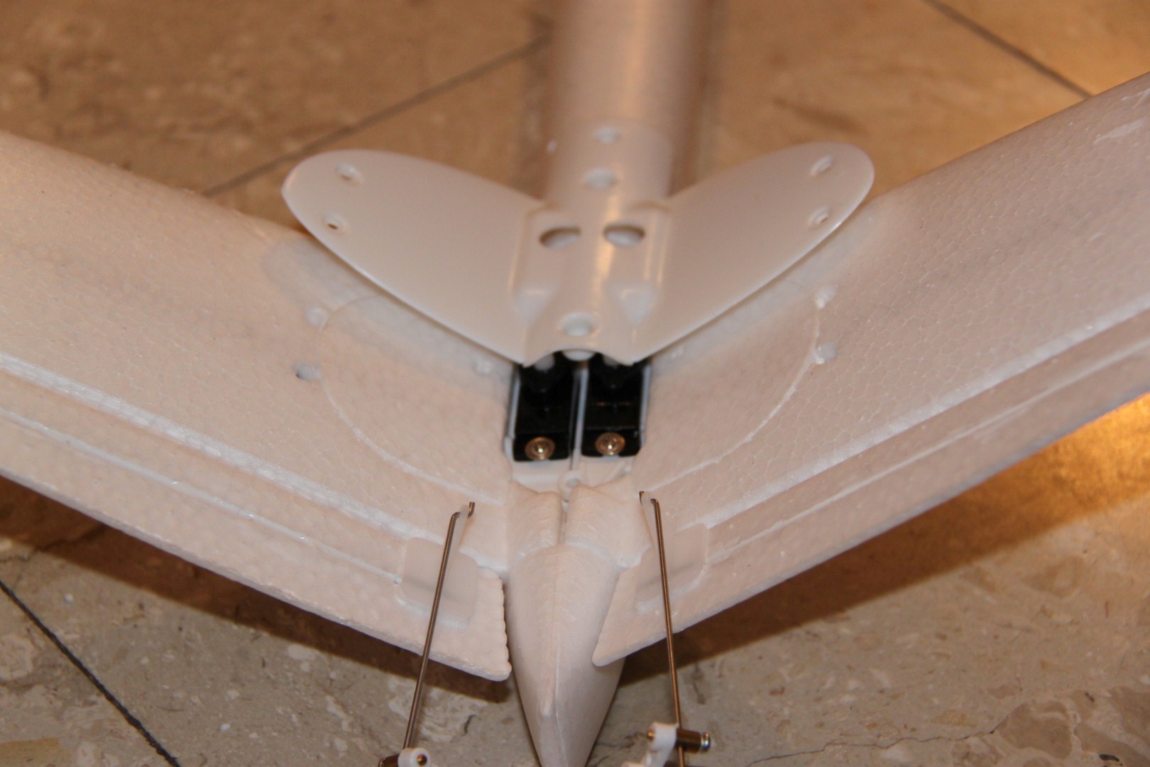

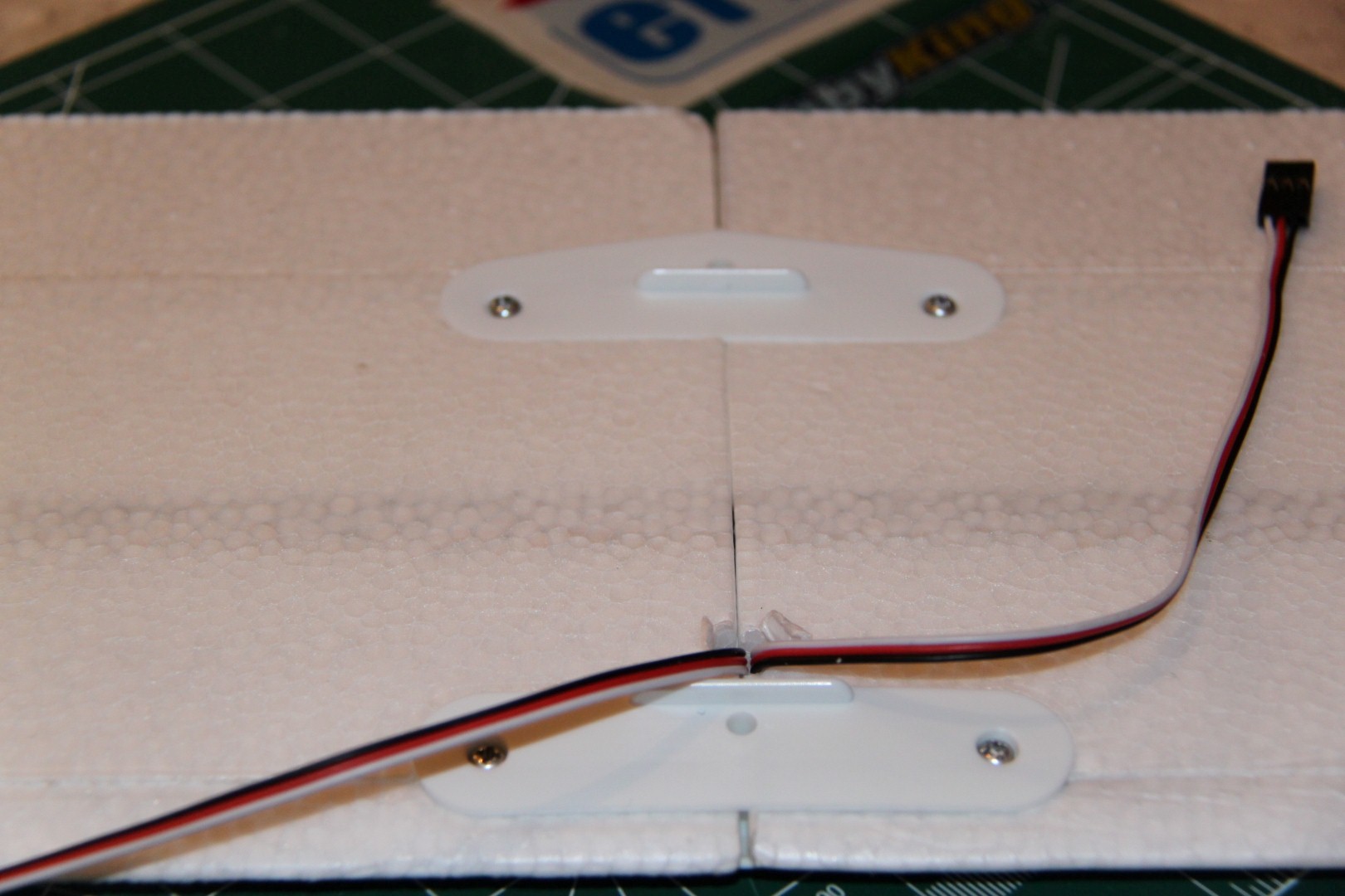

    מייצבי הגובה\כיוון - יש לשים לב מי העליון
Name:	IMG_6732 (Large).JPG
    הזנב היה קצת טריקי כי אין הסבר בחוברת...
    החלק העליון (בתמונה) מחוזק עם ברגים מהצד העליון
Name:	IMG_6733 (Large).JPG

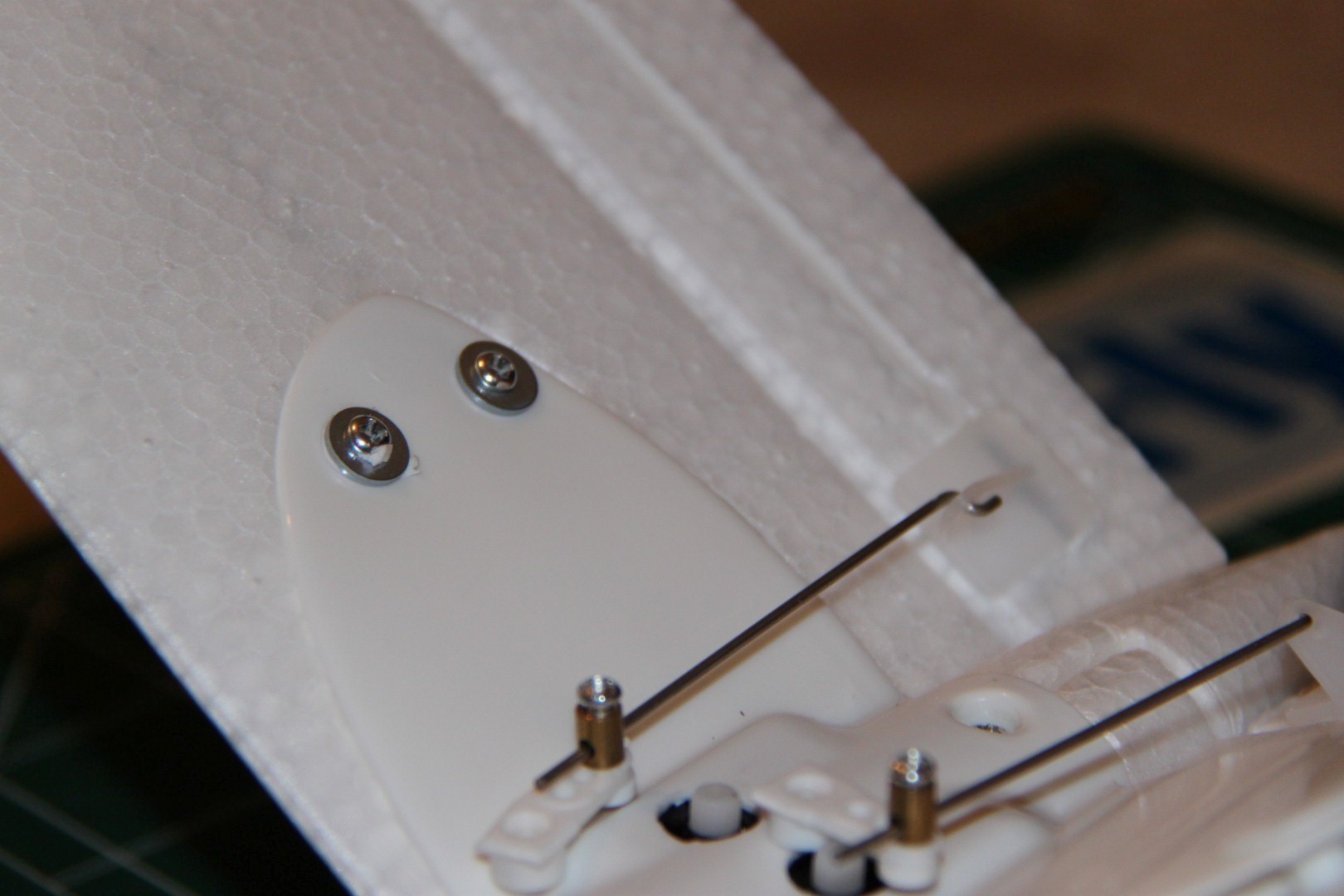

    אני בטעות הרחבתי את החורים אבל פתרתי זאת בהוספת שייבה מה שנתן חיזוק
Name:	IMG_6737 (Large).JPG
    לאחר ההרכבה עם השייבות:
Name:	IMG_6747 (Large).JPG

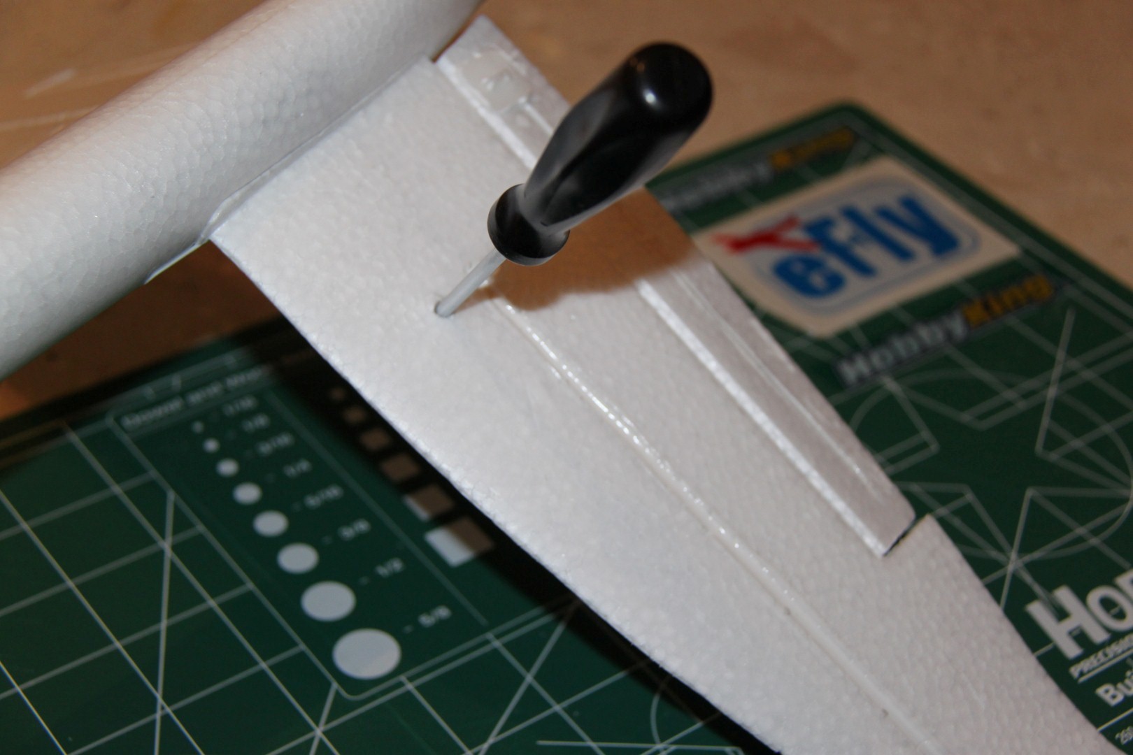

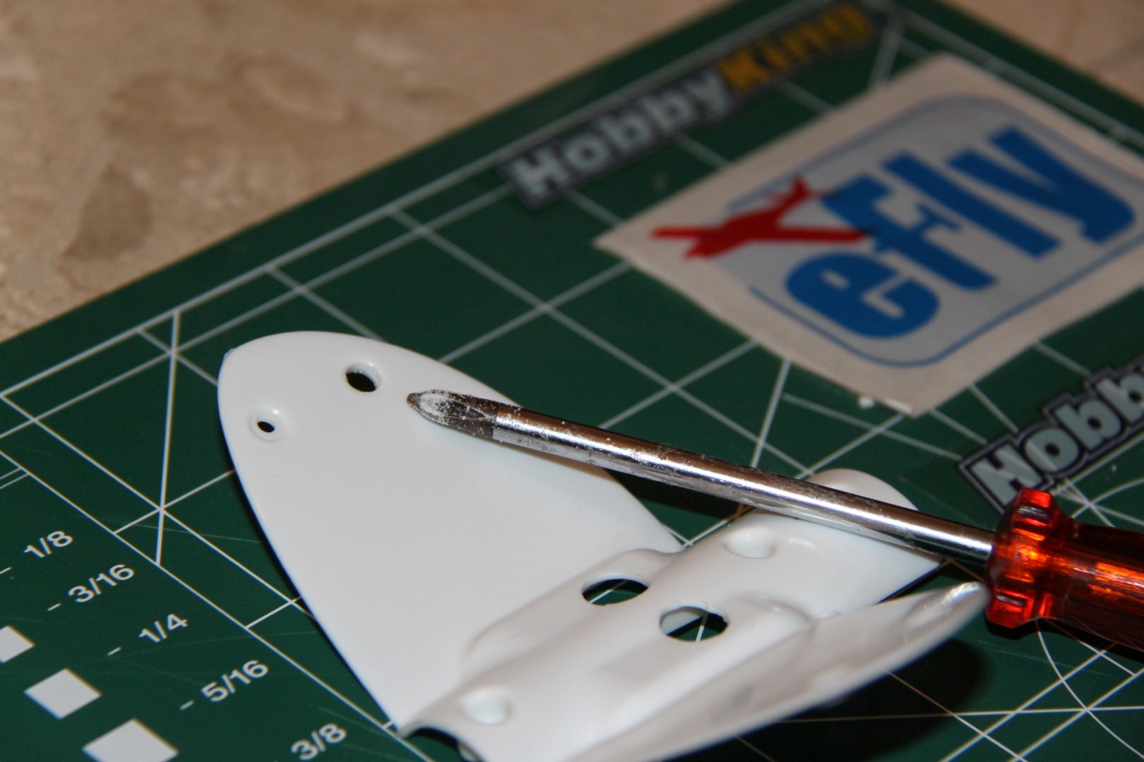

    יש להרחיב את החורים מלמטה:
Name:	IMG_6744 (Large).JPG

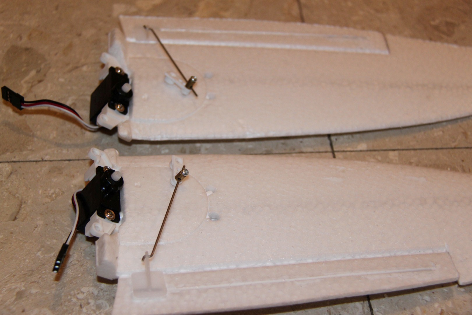

    ולהכניס את הפלסטיקים האלו אליהם נכנסים הברגים מלמעלה:
Name:	IMG_6753 (Large).JPG

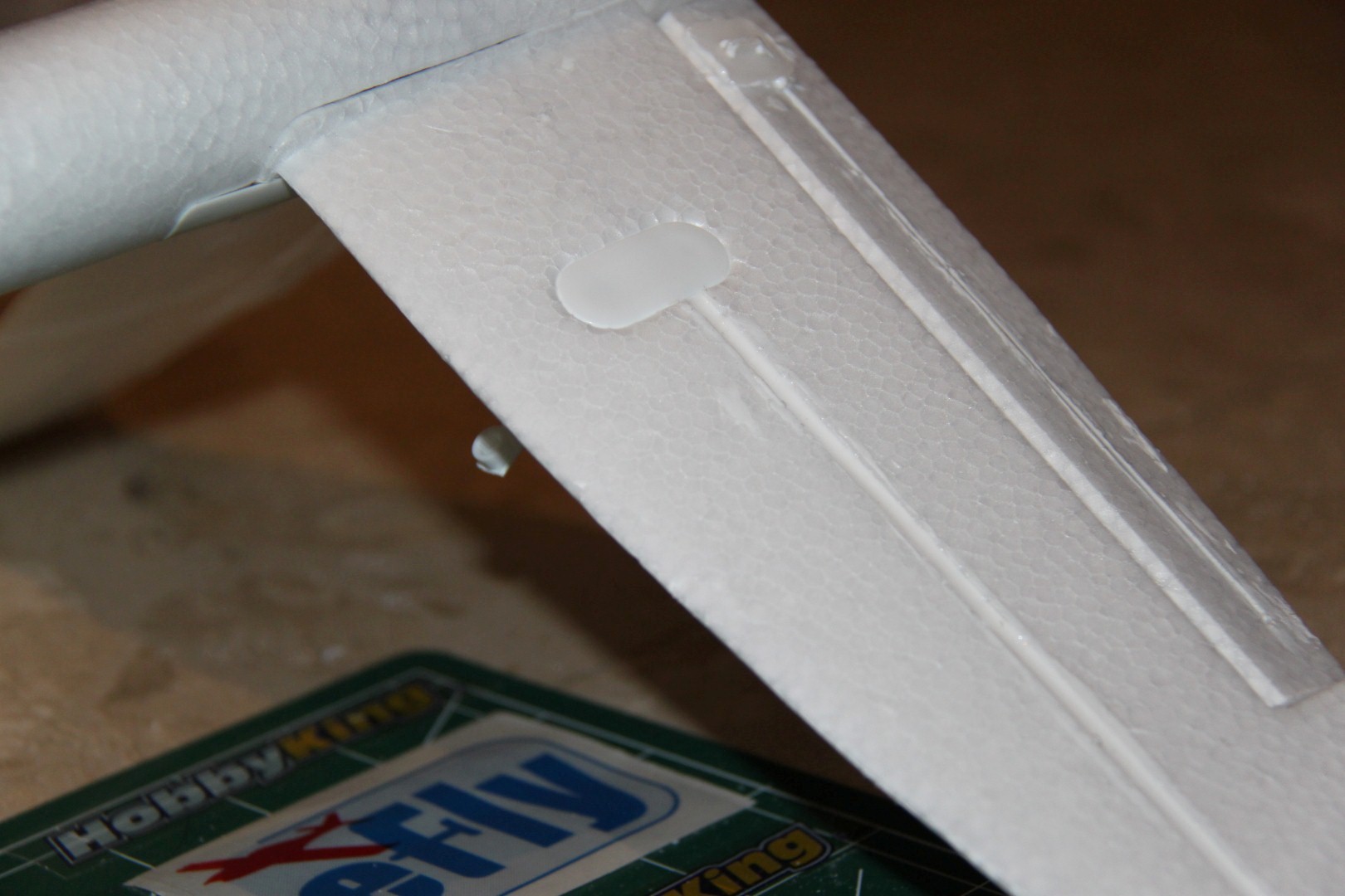

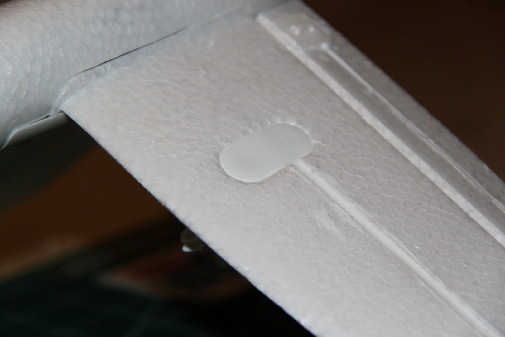

    חיבור הכנפיים - יש להדביק את המדבקות של הכנפיים מלמעלה לפני חיבור הכנפיים (מה שאני לא עשיתי כי לא נאמר בחוברת, אבל יצא לדעתי יפה יותר... )
Name:	IMG_6743 (Large).JPG

    תמונות מצורפות Click image for larger version.
Name:	IMG_6735 (Large).JPG‏
ID:	62514   Click image for larger version.
Name:	IMG_6751 (Large).JPG‏
