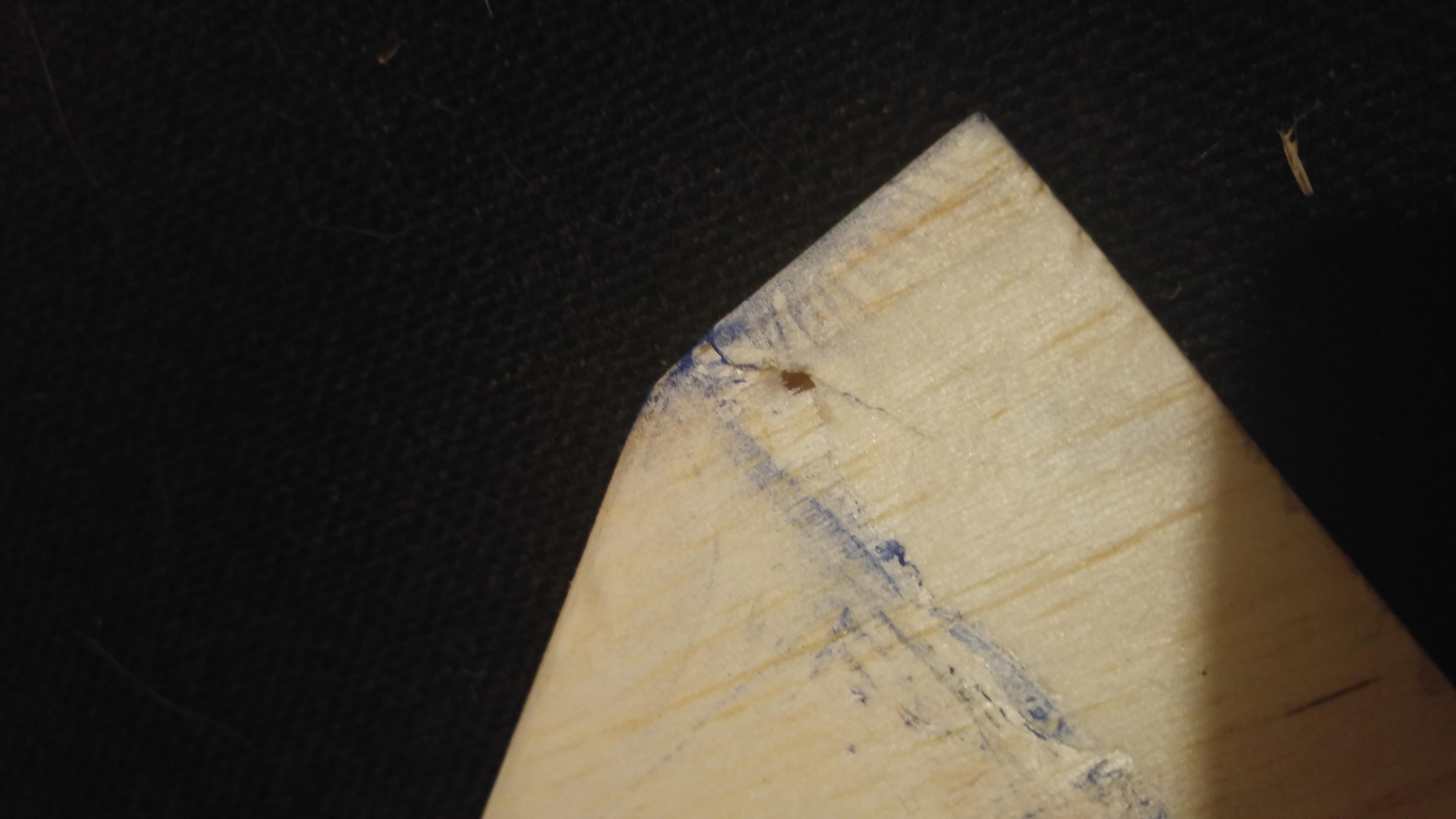

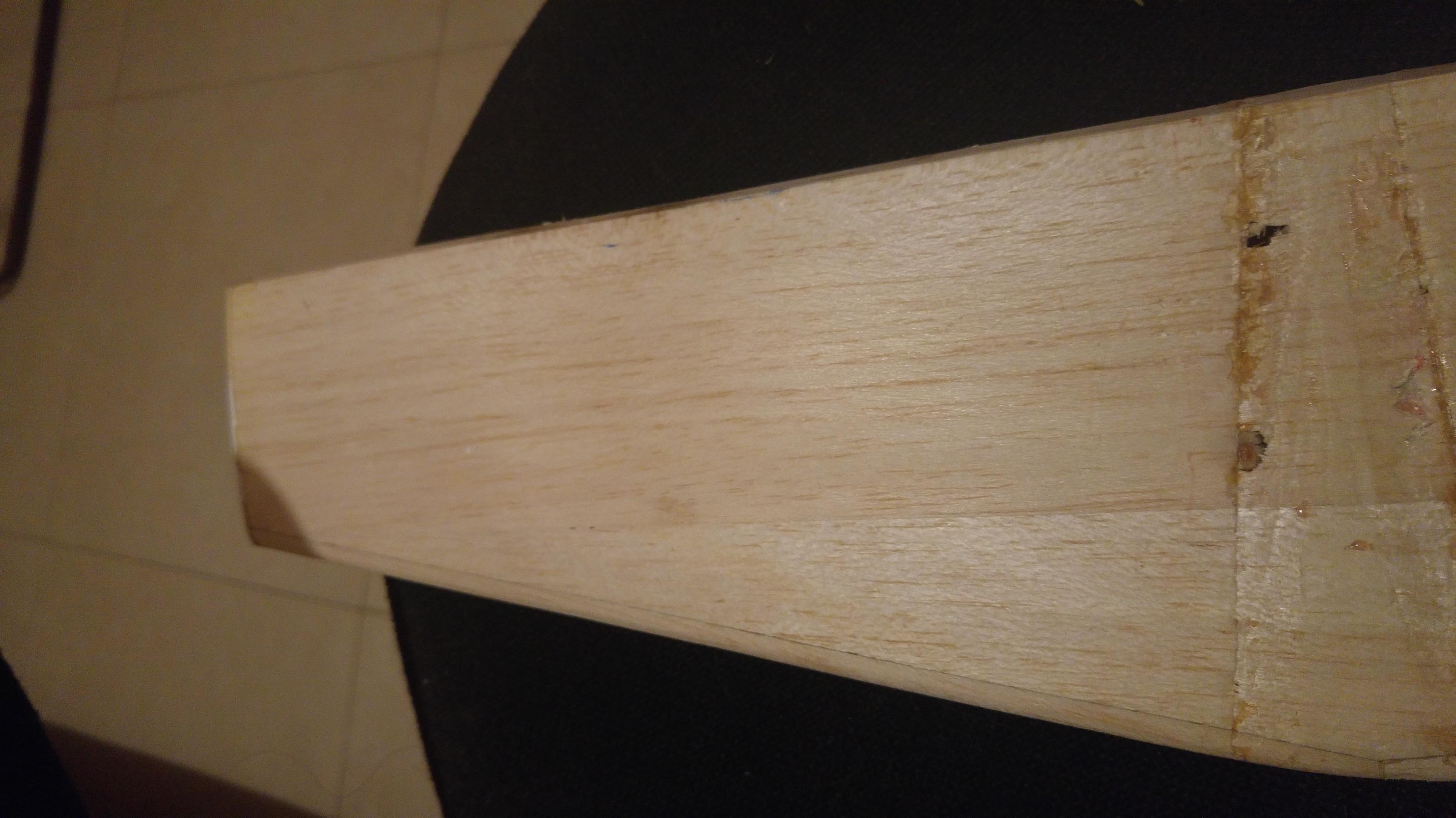

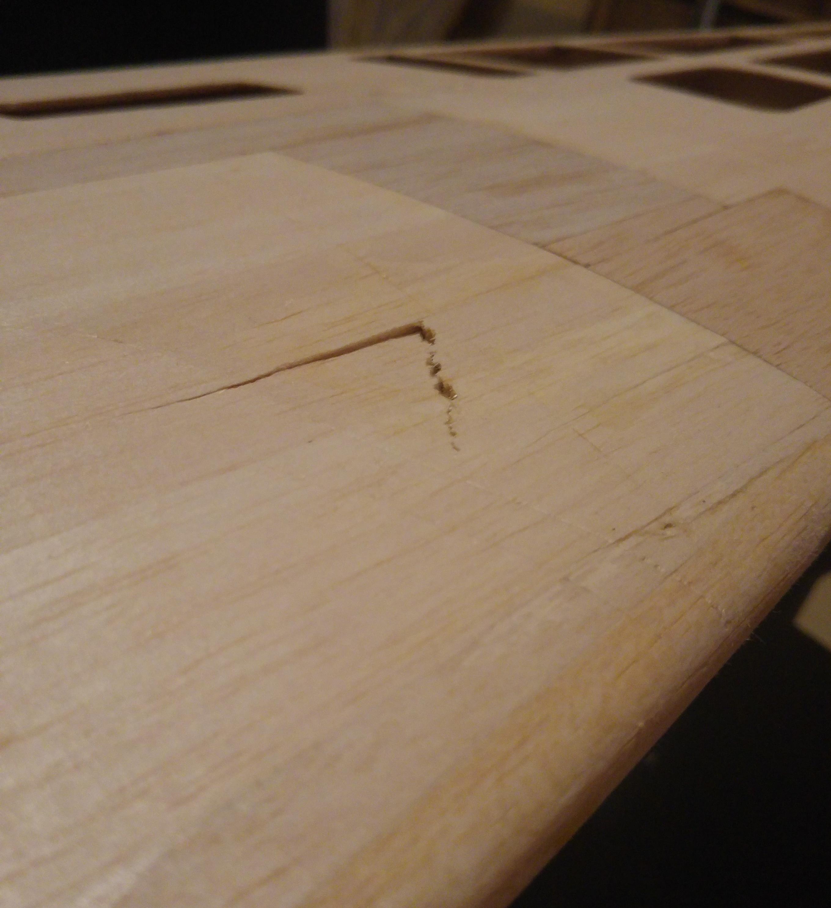

    כשהורדתי את הציפוי גיליתי סדק קטן בכנף וגם חור קטן במייצב הכיוון והגובה. איך מומלץ לתקן אותם? או שאלה מכות לא קריטיות?
    מייצב גובה (החלק שנמצא בו החור נכנס לגוף הטיסן)-

    מייצב גובה-

    כנף-

    דבק מהיר R21 AXIA

    כל שבר/סדק מהווה התחלה של שבר יותר גדול, עד כדי קריסת המשטח (כנף, מייצב) ואיבוד הטיסן. החשיבות של התיקון קשורה גם למיקום השבר/סדק. ככל שהמקום הפגוע קרוב לשורש, העומס עליו יותר גדול והתיקון מחייב תשומת לב רבה. עצתי לך, מאחר ואין לך ניסיון בתיקונים מסוג זה, מצא טיסנאי מנוסה בסביבתך ותיעזר בו. כך תוכל לתקן את טיסנך בצורה נכונה וגם תלמד להתמודד עם דברים דומים בעתיד.

    ידידי היקר, זה יהיה חסר אחריות לתת עצות מניחוש המצב.
    תן קפיצה ותקבל תשובות מלאות לכל סוגיות התיקון
